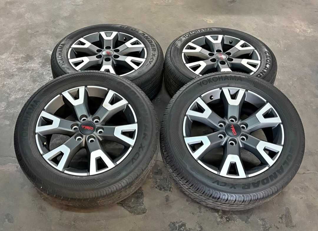

— А вот что, колёсные диски на моем любимом грузовичке. То ли от времени, то ли от химии, то ли от сглаза ума не приложу от чего начали диски разрушаться. И так это не приятно, обидно и не красиво выглядит, что не смог я терпеть более и решил купить новые.
Кстати сказать у Тундры юбилей — 20 лет !
Это солидный возраст, требует уважения и достойного отношения, как не сделать солидный подарок.
И вот нате вам новые колёсные диски с новой резиной в придачу. Как новые ботинки для хозяина, как приятно, красиво, удобно, и по щегольски блестят!

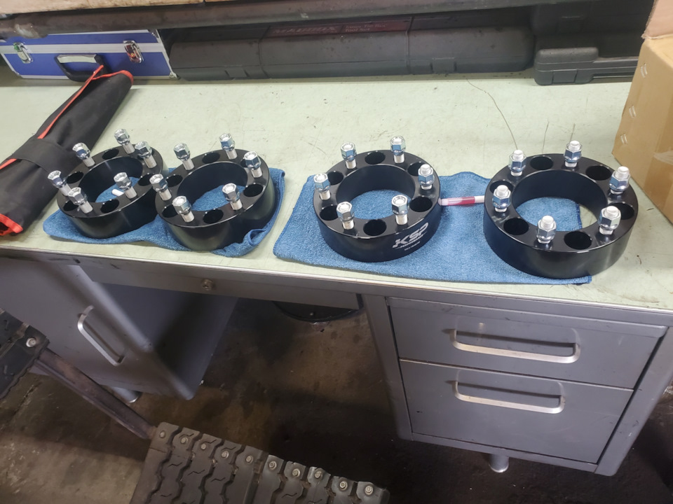

Я сейчас подбираю диски на Suburban. В идеале найти родные, GM-овские, но оказывается на Тойотах разболтовка такая же (там где 6 болтов), но отличается вылет и центральное отверстие. И если центральное отверстие легко компенсируется кольцом (hub centric), то сильно позитивный вылет (+55 мм) нужно компенсировать только spacer-ами. Колёса были шикарные с новой резиной, и не дорого… Но не было времени играть + переставлять датчики давления.
Я поставил проставки и все пошло отлично.
Стильно красиво в цвет 🛻👍

Просто я настоятельно рекомендую старые диски не выкидывать. А перекрасить и поставить обратно. Диски в заводских размерах всегда лучше, чем что-то другое. А тем более через непонятные проставки…

Что за ерунда то? Еще давайте на штампах езжать потому что их с завода ставят? И приставки делаются из люминя почти всегда. И колеса улетают вперед авто потому что хозяева не проверяют затяжку. А надеятся что в шинках затянули нормально. И колесные болты и гайки не меняют. А на счет покраски… Вы сперва хромированное заводское что то отпескоструйте, потом посмотрим на размер бюджета на это мероприятие. Глупости какие-то написали. Вообще тойотовские родные диски просто ужас каки убогие.
Первое — где Вы увидели хром на дисках автора? Фантазируете?
Второе — я не однократно наблюдал развалившиеся проставки. Так как, найти проставки из, по-настоящему, качественного сплава — задача не простая.
Третье — автору глубоко наплевать на понты. Человек 20 лет откатал на этих дисках. И дальше бы катал, если бы лак не полез.
Четвертое — диски, которые можно установить без костылей, вроде проставок, всегда будет лучше и надёжнее. И вместо пяти гаек(болтов) Вы получаете десять! на колесо! И пять из них без свободного доступа. Ну, такое себе…
Вы пишите в посте ниже что перекрась с дисков для нашей страны это обычное и простое дело. Вот я вам и написал попробуйте перекрасить хромовые диски где хром полез. На всё остальное как говорится на вкус и цвет кто-то любит проставки кто-то нет. И изготавливаются они в основном из алюминия. Никаких там супер сплавов быть не может
Если Вы считаете, что все проставки из одинакового сплава — Вы глубоко заблуждаетесь.
И я писал про перекрас простых дисков. Таких, как у меня, автора и 99% населения.
Хромированные диски — это оооочень большая редкость из общего числа автомобилей.

А покупать новые нужно по ориг.параметрам. А не по принципу — что есть в магазине в наличии. И не придется колхозить ни какие проставки. Тем более, если проставки окажутся не качественным — однажды колесо обгонит автомобиль…

Ну с обновлением! Пусть служат долго! На ходовые качества проставки не повлияют?
Большое спасибо!
Нет они сделаны качественно и их работа вполне оправдана годами, ну может через 20 лет и их поменяю, пока трудно сказать!🤠👍
Самое главное в приставках это когда их снимаешь — счищать прошлую смазку и не медную а алюминиевую к колесному диску. А так огонь. Единственно колейность наверно может появиться. Но это дело привычки)
Колейность не изменилась!👍
