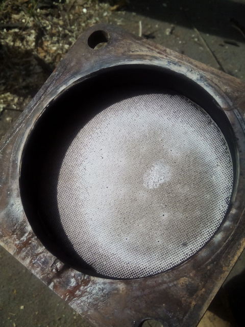

Перебрал: катушку — в порядке (накидывали новую), форсунки (чистил на стенде, проверял идет ли питание на разъемы, состояние уплотнительных колец)- тоже все ок. Померяли компрессию — на 4-м цилиндре "0" !
Вообщем, готовлюсь к ремонту двигла, со снятием головы, 99% прогар клапана и последующая его замена(((
Цена за работу озвучена, на запчасти в процессе…
