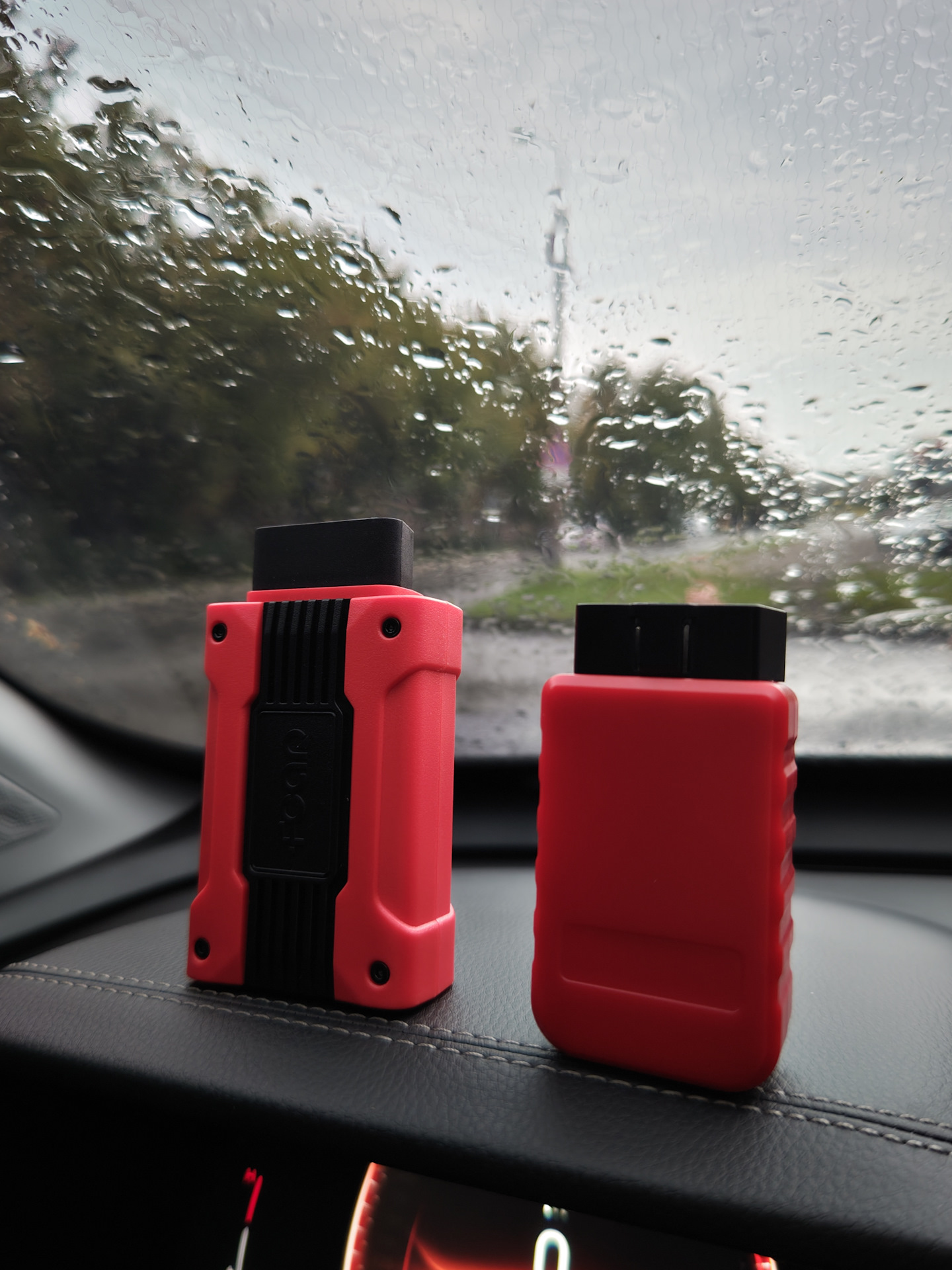

Всем доброго времени суток. Ранее я уже писал, что для диагностики авто я использовал обычный ELM с программой Car Scanner, для возможности прописки датчиков давления колес, я обзавелся Autel T508. И теперь решил приобрести сканер, который позволяет выполнять сервисные функции, не прибегая к визиту в сервис.

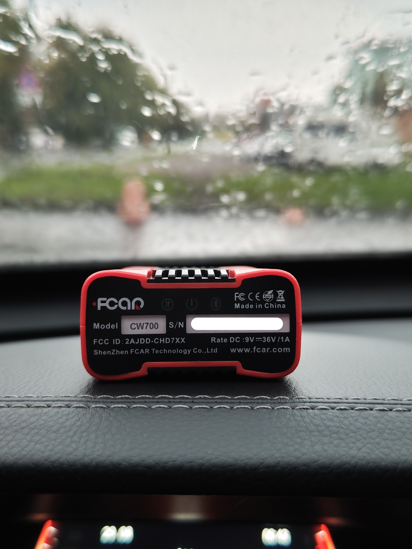

Fcar CW700 разработан специально для китайских автомобилей

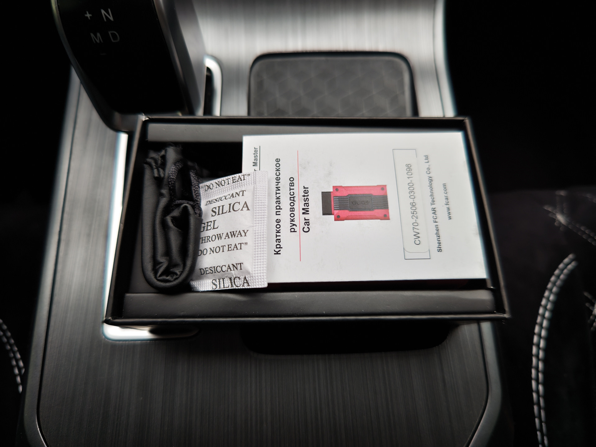

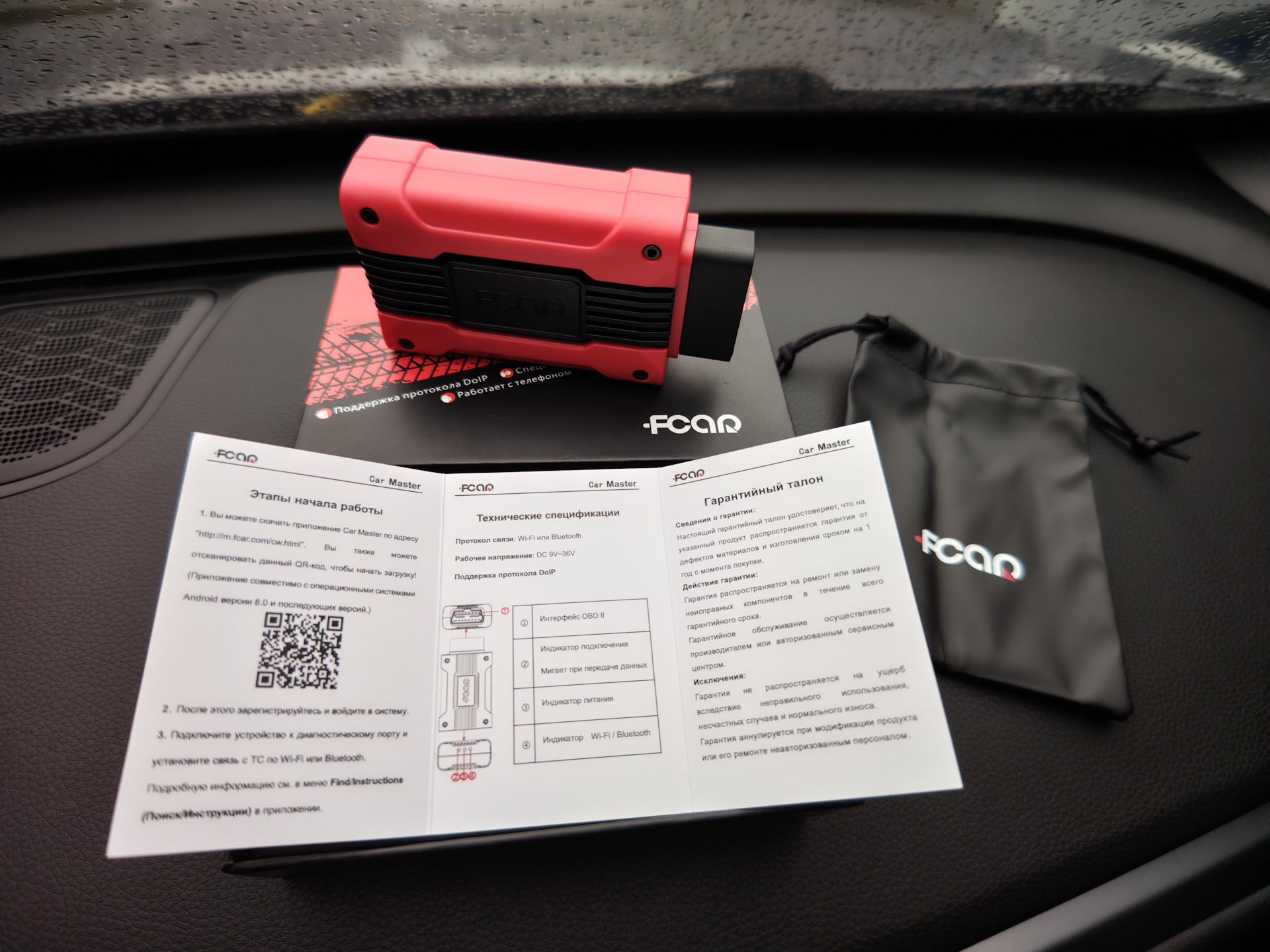

В комплекте помимо инструкции о подключении сканера, бонусом идет удобный чехол для его хранения!
Размеры достаточно ощутимые в сравнении с ELM

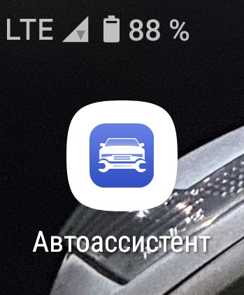

Сканер работает с программой автоассистент, что бы ее скачать, надо отсканировать QR код на инструкции.

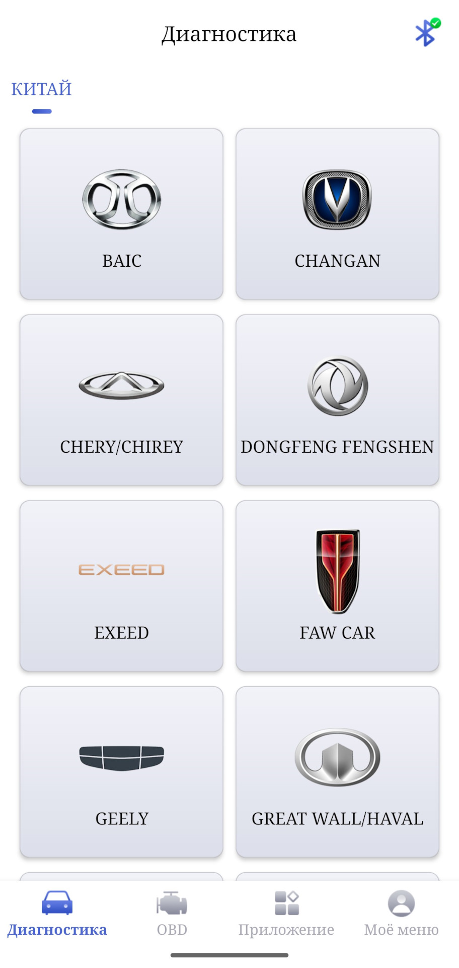

Для работы с любым из брендов, надо скачать свой пакет данных.

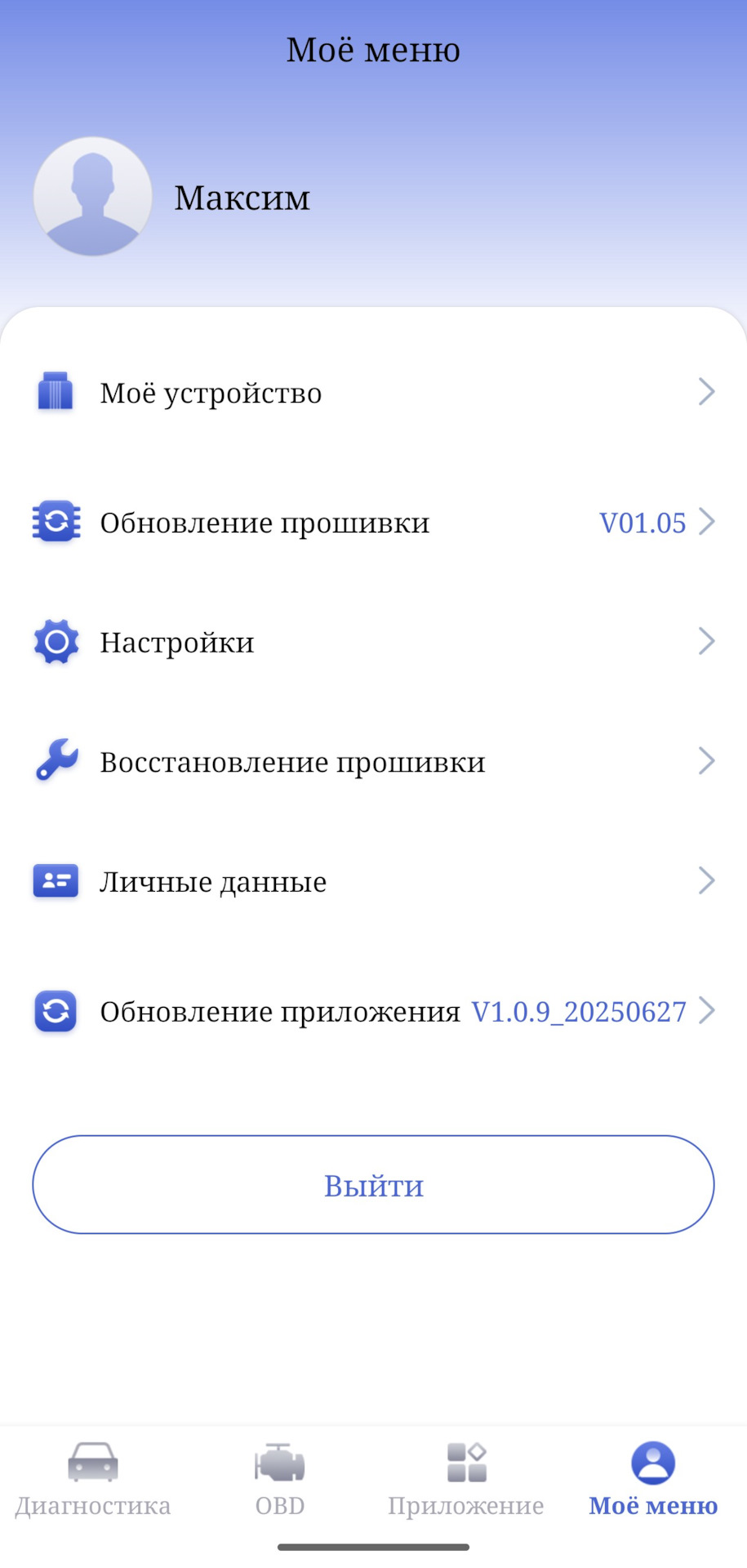

Программа имеет бессрочные обновления как для диагностики, так и для самого сканера. Подключается он по Wi-Fi или Bluetooth!

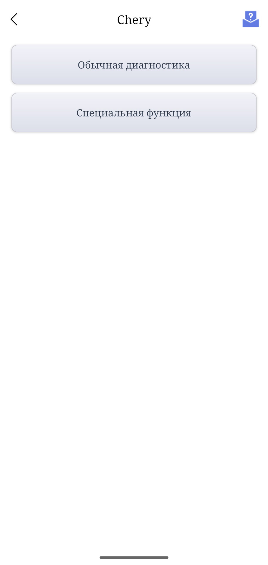

В меню есть два варианта, обычная диагностика ( для полного сканирования всех систем), второй пункт для сервисных функций!

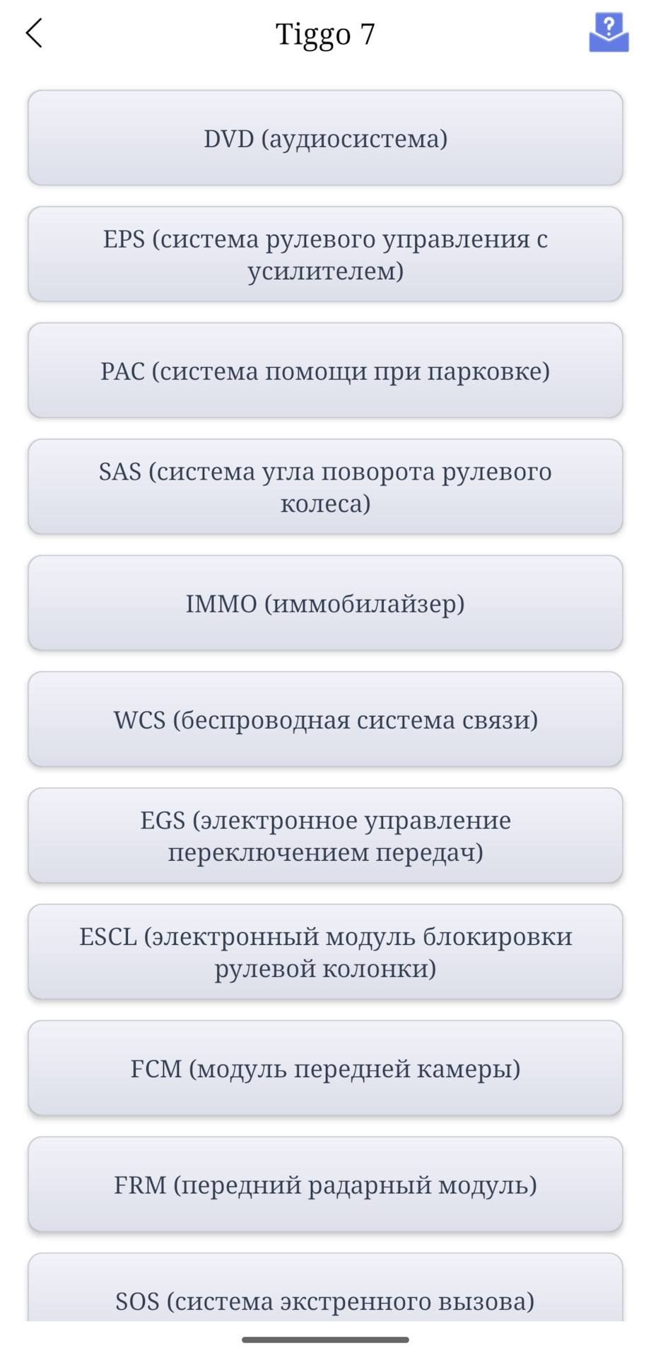

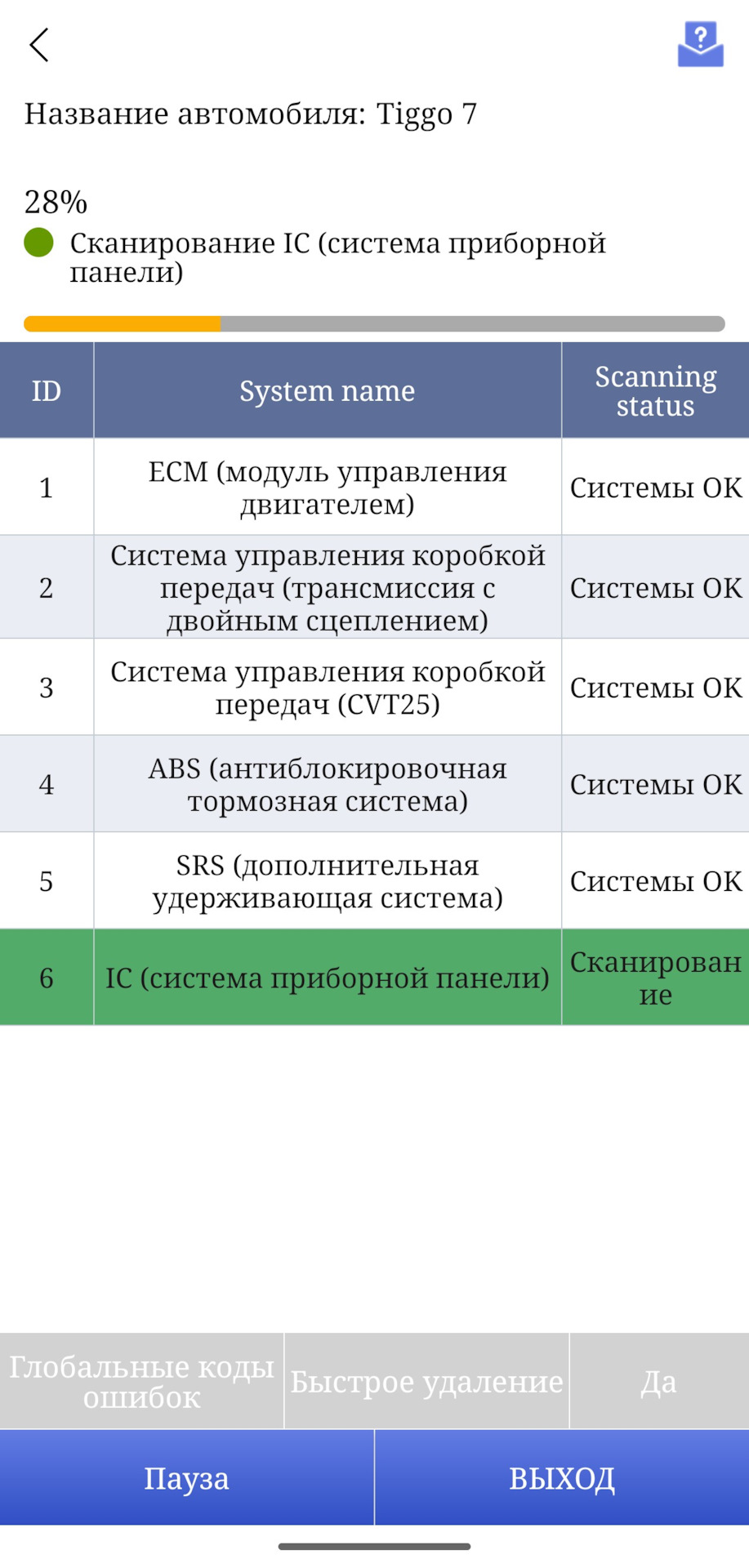

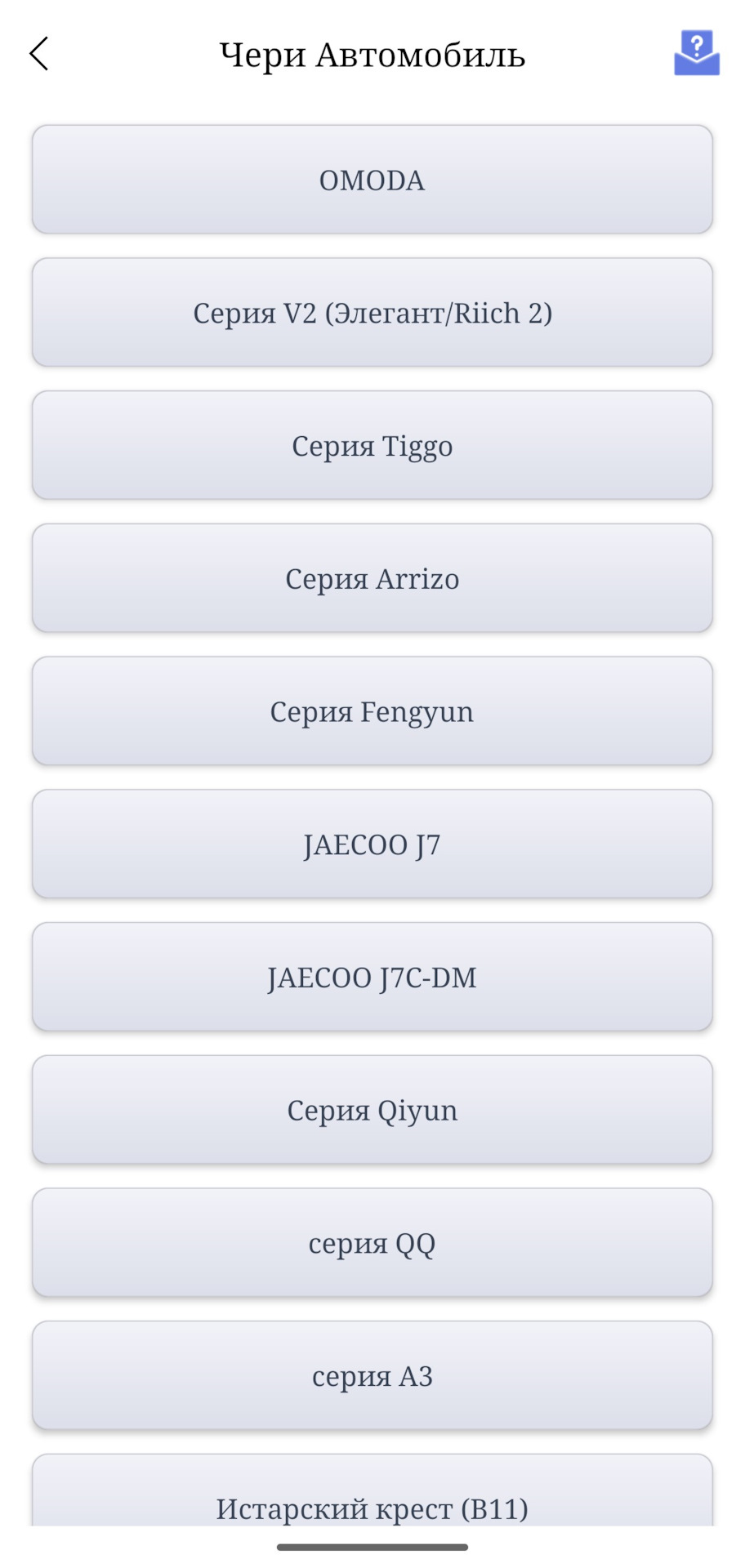

Т к в списках нет варианта 4 про, Данная машина сканируется по 7 й модели Тиго!
Сам процесс диагностики достаточно быстрый

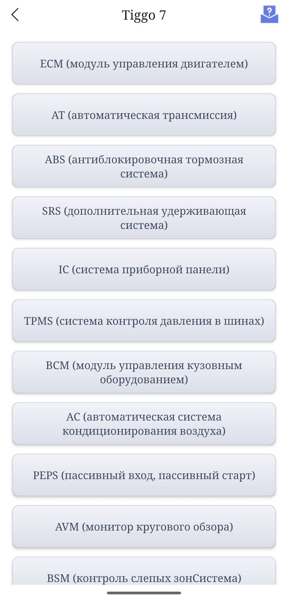

Так же возможно просканировать нужный блок по отдельности!

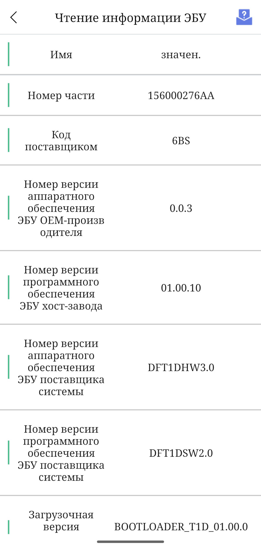

Что интересно, сканер показывает номера деталей, которые относятся к выбранной в списке подгруппе

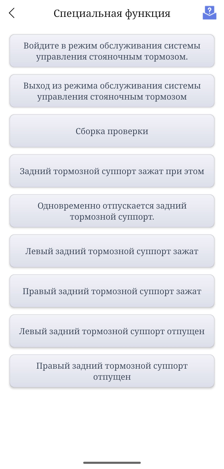

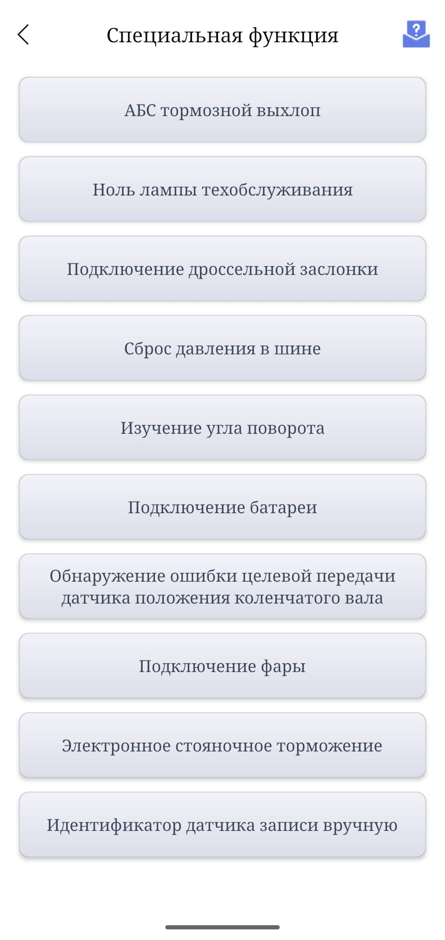

А вот список сервисных функций

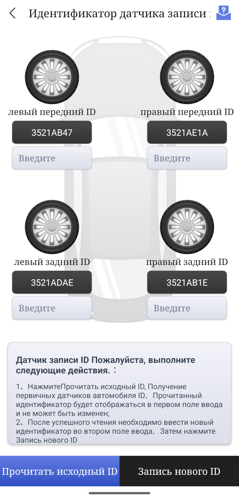

Есть возможность прописать новые датчики давления колес.
Или выполнить калибровку руля.

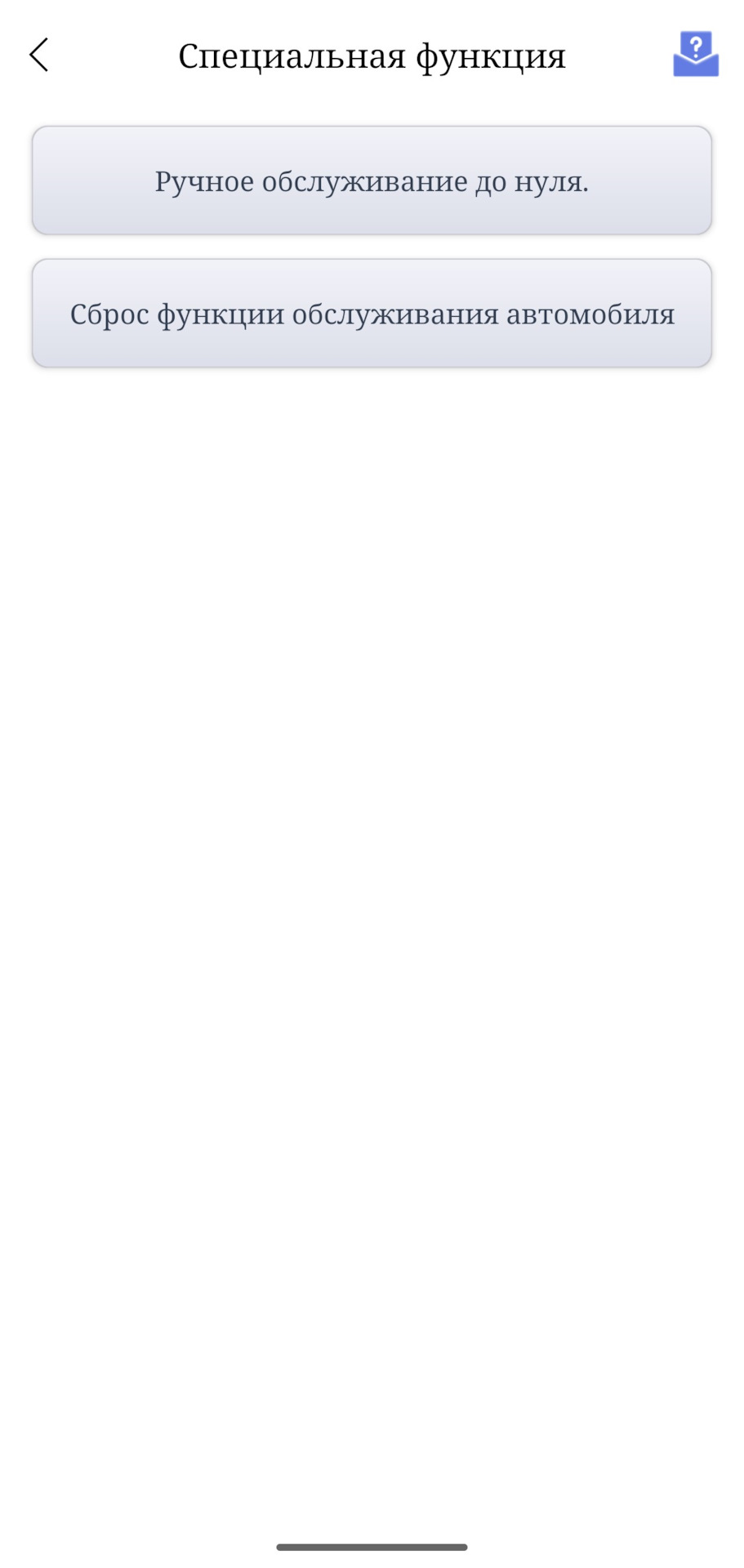

Так же он поддерживает возможность сброса межсервисного интервала. развод задних тормозных механизмов, адаптацию дроссельной заслонки и многое другое.

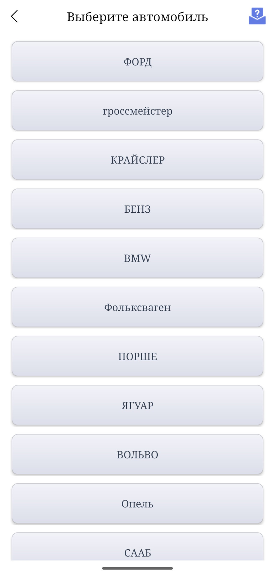

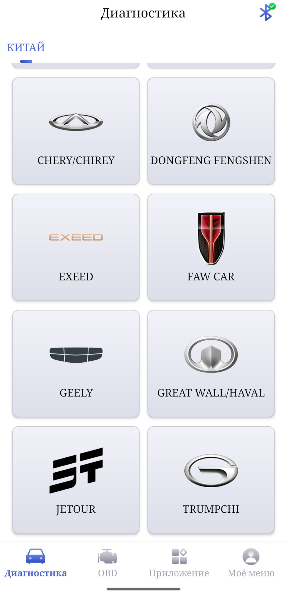

Есть возможность сканирования и других европейских/ немецких / японских и пр марок авто

Надо искать в списке, самые популярные — чери, чанган, хавал, джили есть точно. На счет кодирования не уверен, сканер больше для чтения ошибок и сервисных функций!

…"В общем, для сброса и изменения отчета сервисного интервала через меню Instrumentation Control Unit (IPK) ни один из предложенных пунктов не сработал. Где-то не соединялся с блоком, где-то не было меню сброса. Нашел и изменил на 7 тыс.км. выбрав в меню мягкий гибрид (2020 г.), далее China V. В каком-то другом удалось найти сервисное обслуживание тормозной жидкости и замену задних колодок, однако при нажатии сразу посыпались ошибки на панели.
Передумал оставлять сканер на данном этапе развития ПО. Стояночный тормоз можно и без него оставить разведенным при удержании кнопки ручника одновременно глуша авто."
