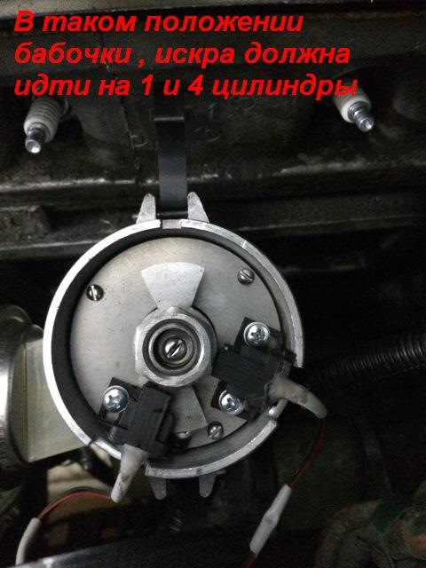

Так… Далее немного о проводке расскажу, малоли у кого-то с ней не очень хорошие отношения :D У меня было волнение, что я отцеплю какой-то не такой провод … А конкретнее когда я начал изучать проводку от сопротивления ОДИН провод шел на предохранитель, ВТОРОЙ на реле стартера (Вот его я и боялся отцеплять)! Сходил к знакомому электрику, все узнал… Вообщем его можно отключить и так как пишет Николай, подцепить + на новую проводку от старого коммутатора … Но его ведь далеко тянуть, поэтому тот провод который идет на реле стартера и на сопротивление, можно пустить так же для новой проводке "+" (он так же при включенном зажигание дает напряжение (ПРОВЕРЯЛ СПЕЦИАЛЬНО ЛАМПОЧКОЙ))
Далее возникал вопрос, о том как правильно найти искру для цилиндров 1.4 и 2.3, вообщем на фотке все написано ))

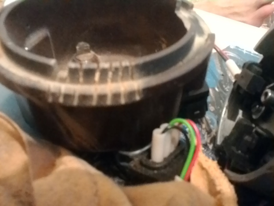

Далее уже немного фоток и видео по сборке и установки трамблера на машину …

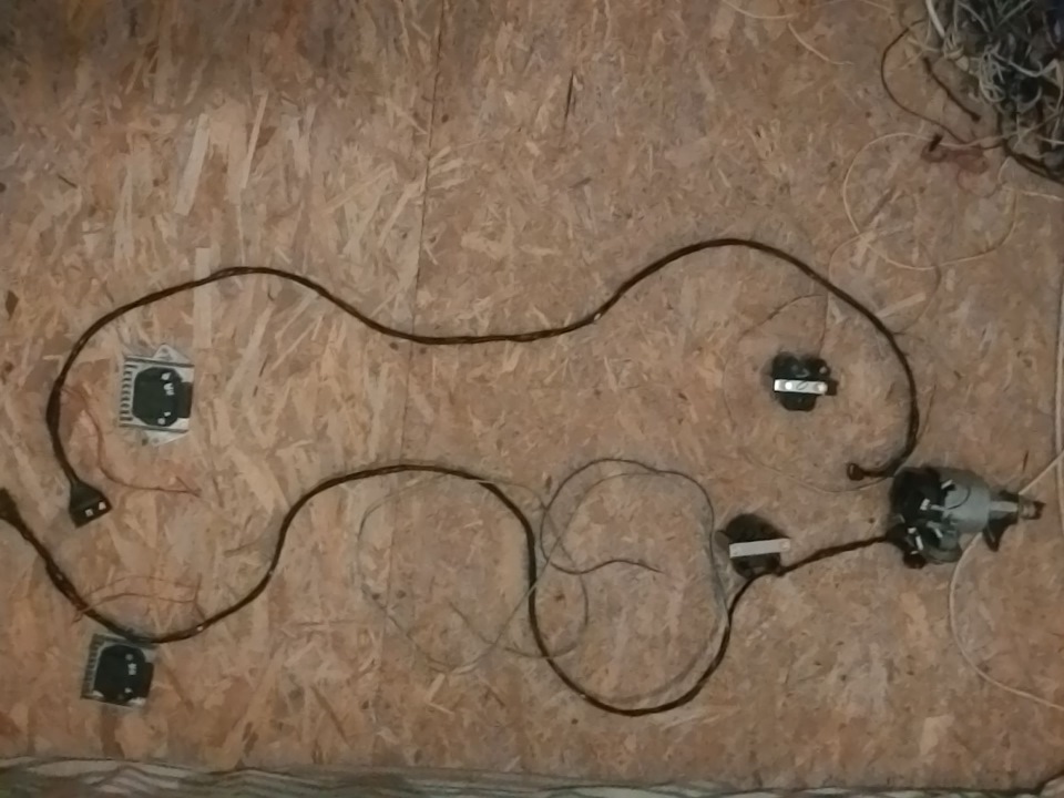

Далее как я уже говорил, проводку я делаю под себя поэтому не покупал готовый набор проводки.) Ее кидал сам … Вот что из этого получилось …
