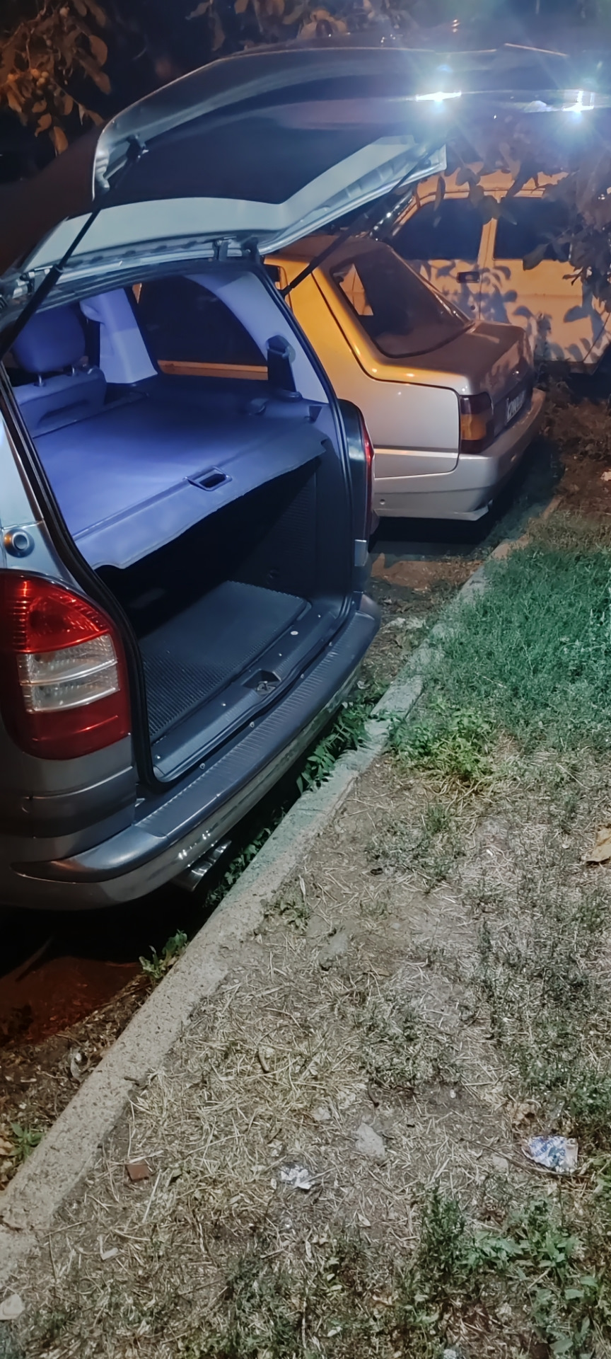

Появилась необходимость добавить света возле автомобиля при открытой двери багажника.
Все элементарно! Два плафона багажника Opel — Lanos, немного проводов, клеммы, разъемы плафонов Lanos и хорошие лампы.
Протянул провода через левую гофру проводки задней двери, с основной косой, подключил к плафону багажника. Разметил места для плафонов и вырезал отверстия.
