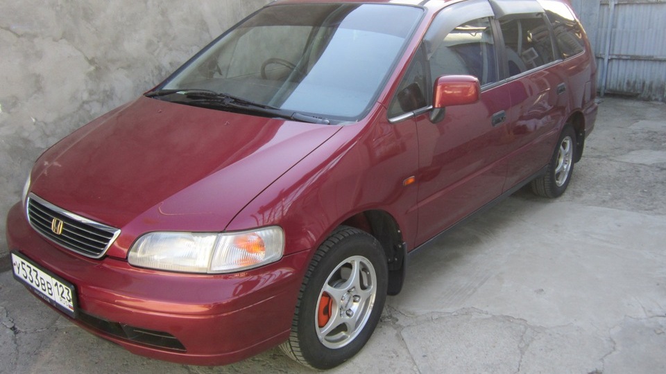

Заправил полный бак и решил уточнить расход. Отъездив сотню в бак залился 21 литр. И это при тгм что я себя сдерживал и ездил как пенсионер. Ума не приложу куда копать с таким расходом?! Кто что может подсказать?

Помню мне знакомый жаловался что у него тоже машина намного больше стала питать топлива, по моему на 5 литров больше чем раньше, как он мне потом рассказал что он отвез на сервис, там сказали ему что была нарушена регулировка ГРМ-а, там ему отрегулировали нормально, за сколько не помню, и расход сильна приблизился к расходу написанному в технической характеристике, то есть на 5 лишних литров снизилось.
Я в машинах пока что новичок и сам за рулем почти год, и вот интересно возможно такое или врет?
Ремень можно поставить либо правильно, либо нет. Ремень ставится по меткам. Единственное что можно отрегулировать это натяжку ремня. Причину расхода надо искать в другом месте. Мастера на сервисе просто хотят содрать денег.

короче сегодня забрал тачку, вот что сказал мастер, слабая активность лямбда зонда, видно на графике, надо менять и высокое напряжение на свечах, замена ВВ-проводов. Также сдвиг зажигания на -0,2 градуса, вроде так, после этого ожидает расход 14 литров, но гарантий не дает Также сказал резина может увеличить расход на 10-20 процентов у каждой марки свой коэфициент

Может просто не дожигает? Причин может быть много. Зажигание, датчик МАР, сбросной клапан на топливной рампе не то давление сбрасывает или вовсе не работает. Надо на диагностику, а дальше видно будет.

Короче, ездил недавно на дигностику, дали такую схему: загорается лампочка бензы, заправляешь 10 литров одометр на ноль, откатался до лампочки и смотришь сколько показал одометр, быстро не гонять, прогревать не более 3-5 минут, давление в шинах 2.0, правильный развал, с результатом на сервис. Еще не делал, планирую. Потом сказали что машину надо оставить на ночь, чтобы с утра завести на холодную и что то замерить, а потом замерить на горячую, типа компьютерная диагностика.
Возмомные причины (основные):
1. Льют форсунки
2. Датчик, давление во впускном газопроводе
3. Лямбда-зонд
4. Забитый катализатор.
5. Плохие свечи
Вот тебе ещё одна влзможная неисправность: датчик МАР показывает слишком большое разрежение, причина подсос воздуха. У меня датчик показывал примерно 55, а сколько должно быть на самом деле не знаю. Мастера сказали, что около 30. Отпишись потом что скажут тебе!
