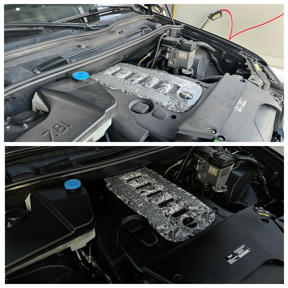

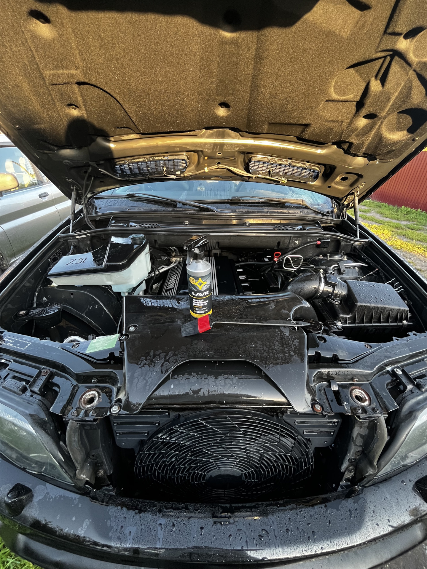

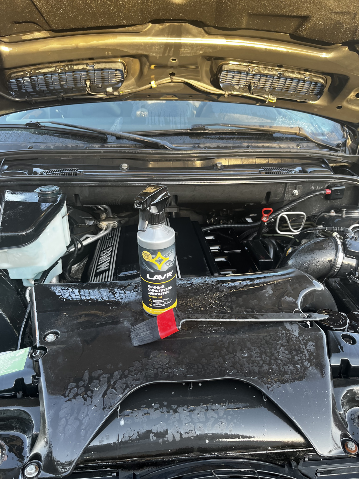

На каждой своей машине мыл под капот ку, перед зимой и после зимы, Бумеранг не стал исключением, особенно после всех процедур, которые были ранее.Ничего не закрывал, но мыл не керхером а обычным садовым пистолетом.
Встал вопрос чем мыть, остановился на LAVRe, пенный очиститель, на пшикал, подождал 5 минут и смыл, и так 2 раза, на втором заходе поработал кисточкой с длинной ручкой, что бы добраться везде.Когда все высохло, обработал антипылью для пластика.
Теперь поднимать капот в разы приятней)
Чистоты вам в подкапотку✊😀

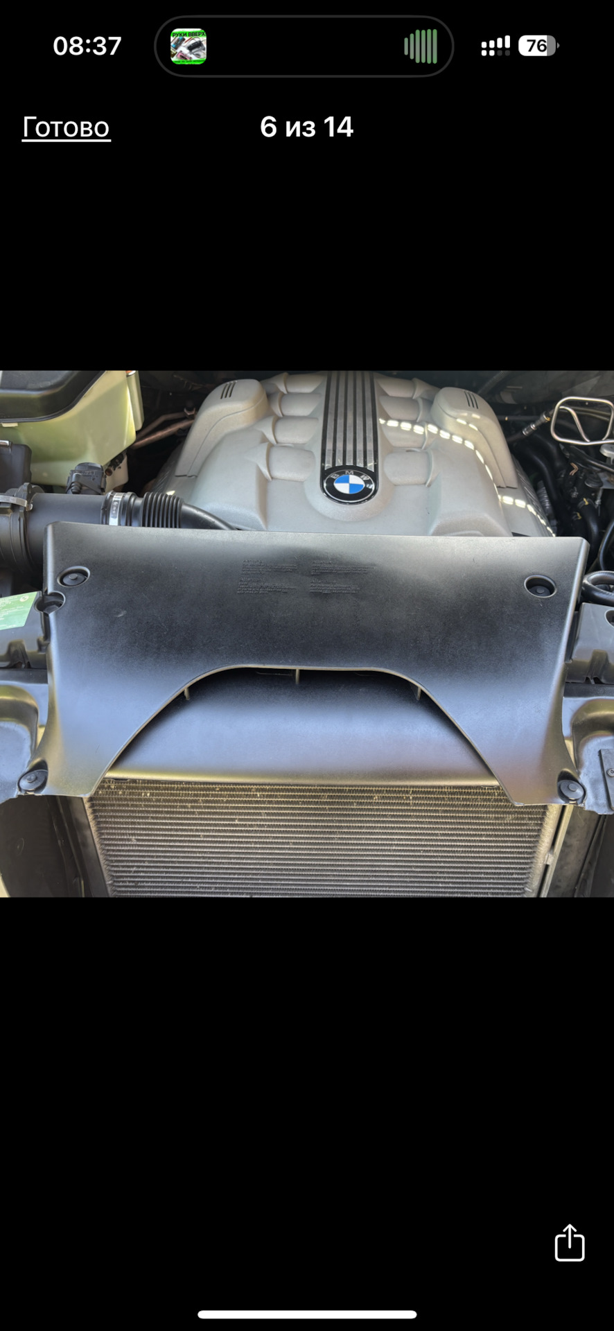

А нет случайно на озоне клипс, которые фиксируют крышку салонного фильтра?
их отдельно не найти от жабо. поэтому толко на разборе. А что случилось с ними?
Пара не фиксируется
их же легко починить
Честно, не вникал, времени не было совсем, когда мыл, смотрю пара откручены, и не фиксируются, думал продаются такие
Нет. только в сборе с жабо или на разборе попросить
Спасибо🤝надо будет посмотреть что с родными не так

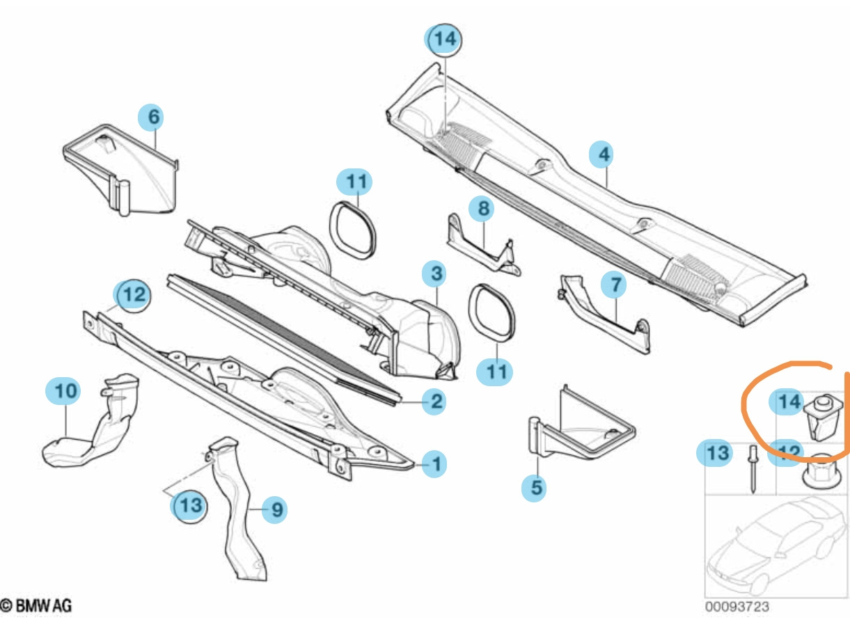

Все там продаётся. На фото под номером 14 вставка пластиковая. Артикул 51711947419
Спасибо🤝
А сами колпачки все на месте? Проблема лишь в том, что они не фиксируются?
Да, одной не хватает, 2 не фиксируются
Колпачок тоже в продаже находил когда-то, но вот так сходу артикул не скажу

Сначала вставная гайка 51711947419
Потом резьбовая крышка 64318385244 от Х3 и E46. У нас в каталоге Е53 нету их, но от тех подходит.
Спасибо🤝
Так должно быть
Буду иметь ввиду, не знал🤝
А есть номерки этих клипс?
Вот именно те которые должны там стоять ozon.ru/t/UMUWWBx
Спасибо!

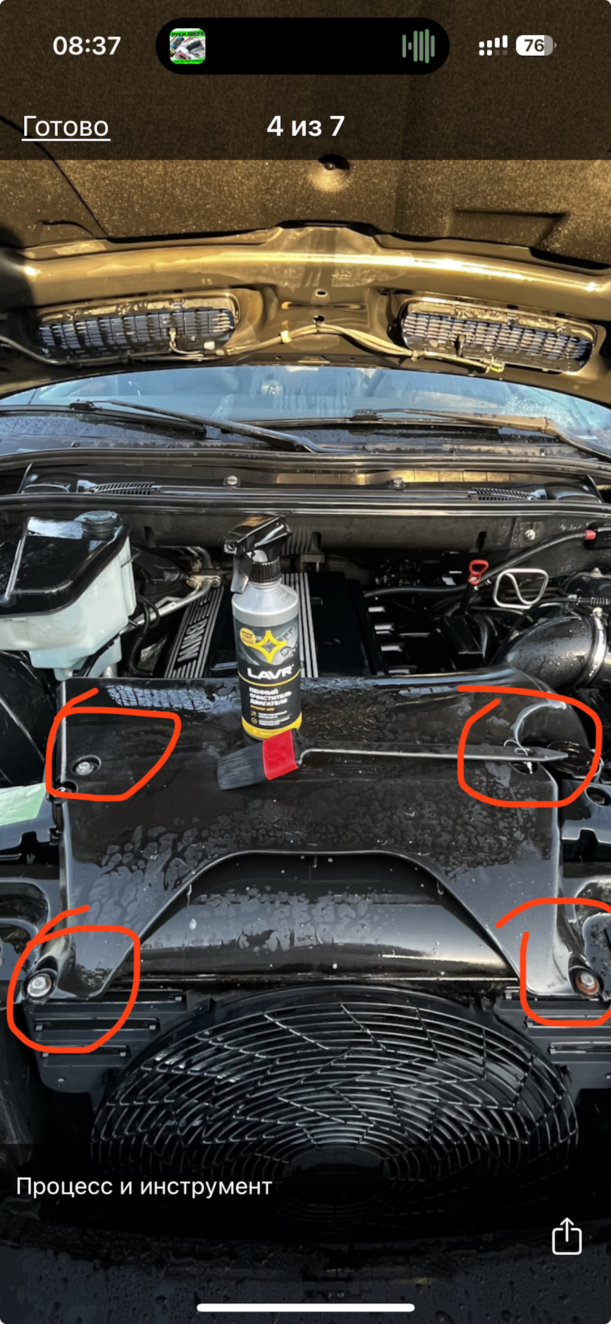

Все круто. Но болты а не клипсы которые держат заборник воздуха это жестко
Можно обвести ?)а то я что-то не пойму про какие вы болты говорите)
паспортные клипсы это
