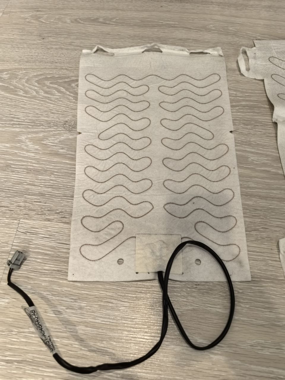

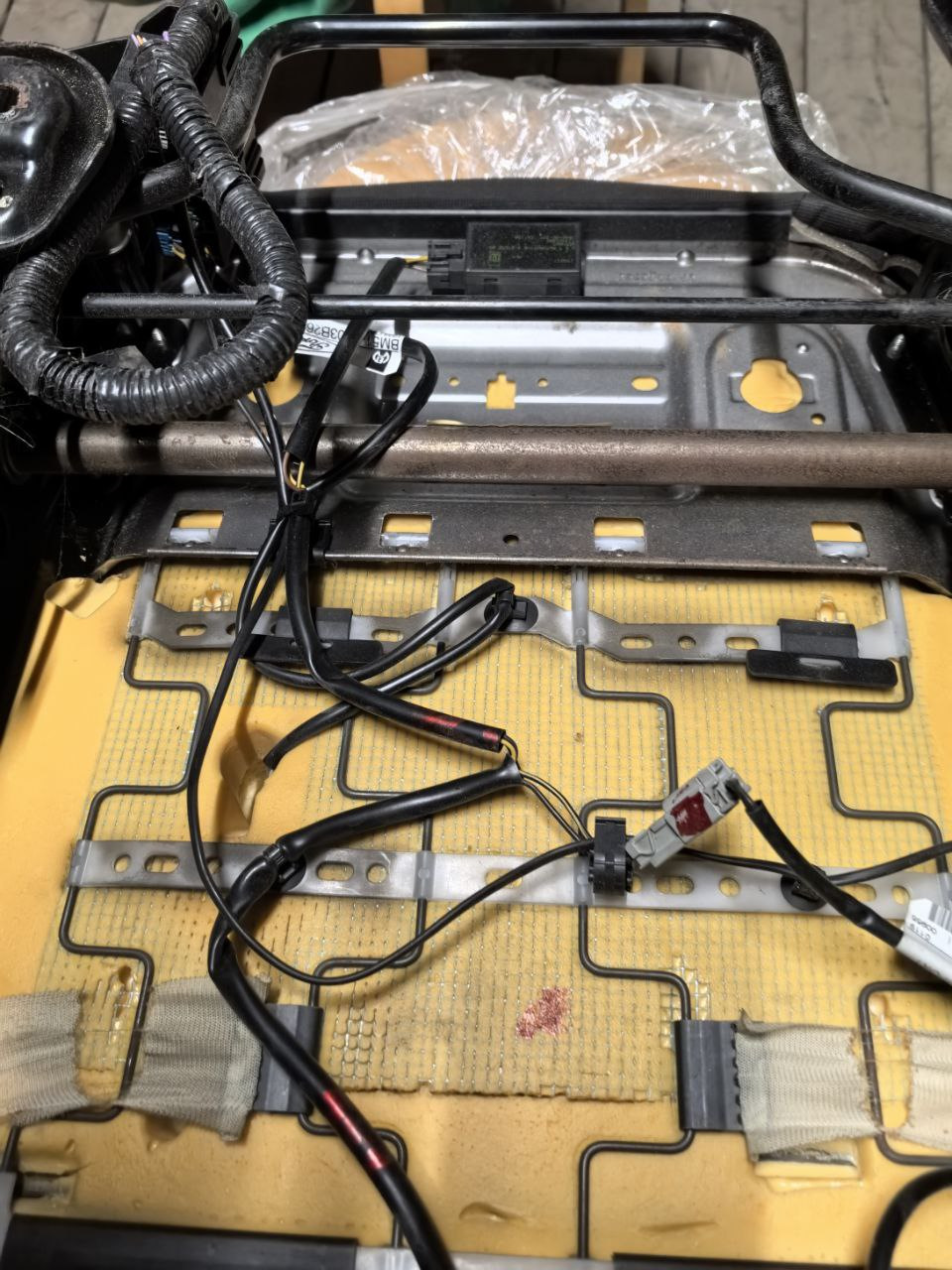

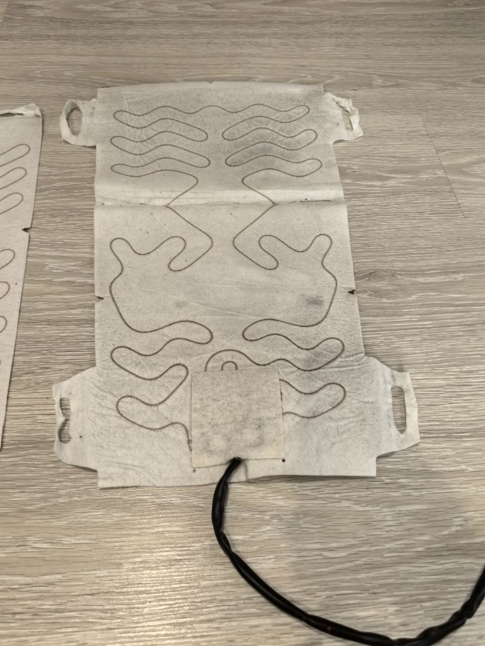

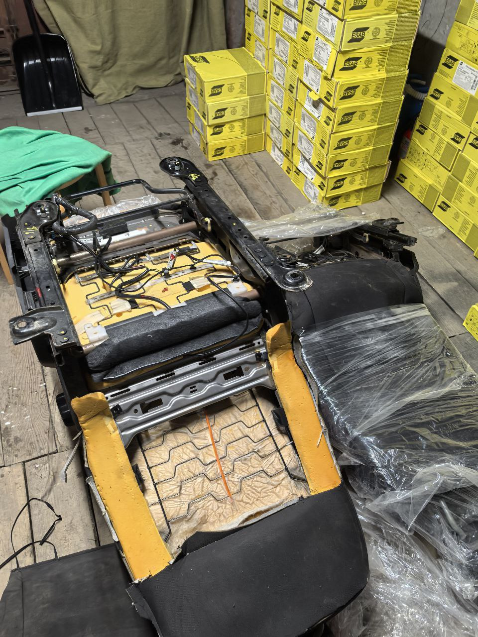

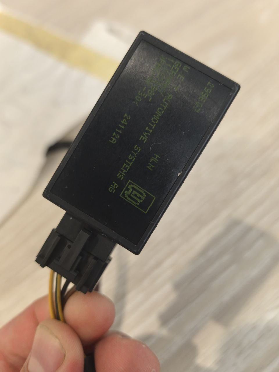

Начались поиски комплектующих. Отдельно обогрев тоже не нашел, был вариант купить сидушки, но они в другом городе, доставка дороже самих сидушек, а продавцы не хотят разбирать и вытаскивать обогрев. И вот удача у себя в городе на разборке нахожу комплект передних сидений от Фокус-3 дорест с обогревом за 3т.руб! Не теряя времени после работы вечером лечу ну другой конец города за сидушками. Сразу скажу состояние сидений было ужасное (ну и цена соответствующая), но мне от них нужно только одно 😁. Забираю, везу к брату в гараж и сразу же, дербаню сидушки, снимаю и проверяю сопротивление обогрева (оно есть, а какое правильное я не знаю, но главное что не в обрыве и у обоих комплектов оно одинаковое, что на сидушке, что на спинке), всё остальное в мусорку и на металлолом.
Дальше докупаю крутилки управления и проверяю на работоспособность и всё отлично. Весь этот комплект я "архивирую" дома и жду походящего момента. Зима на улице и возиться в машине без теплого гаража, да и вообще без гаража как-то не очень хочется.

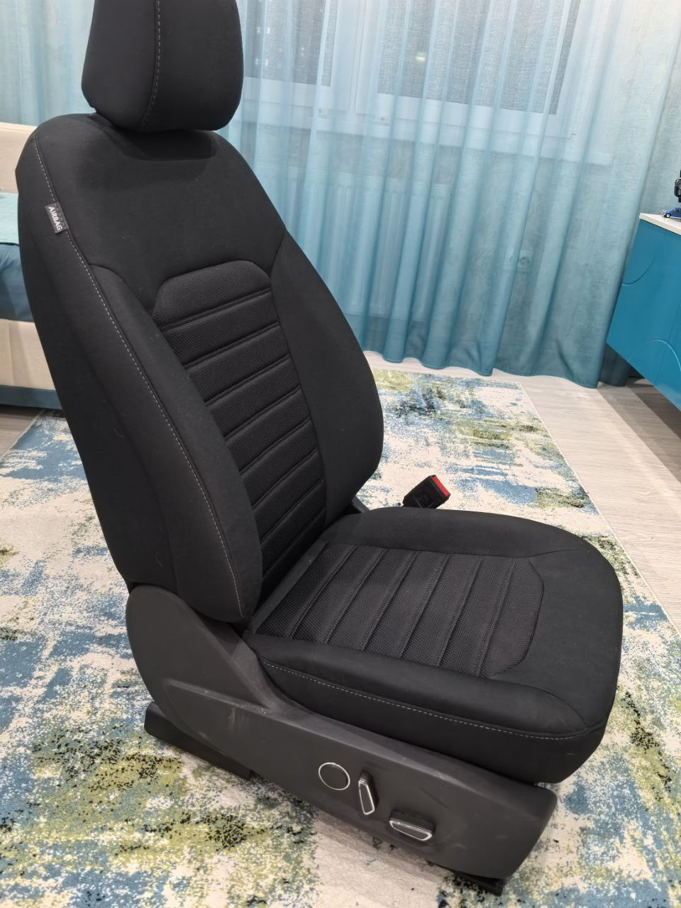

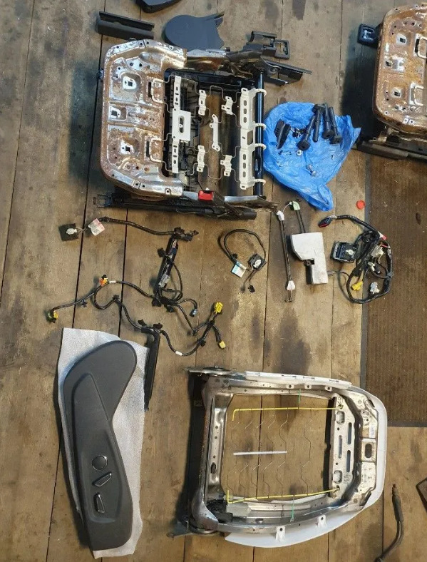

По хронологии событий было следующее: бороздя просторы интернета и сайтов с объявлениями мне попадается объявление о продаже каркасов сидений от Мондео-5 под электрорегулировку (водительское без моторов, просто каркас, а вот пассажирское полный комплект) и после ну очень долгих и редких переговоров с продавцом я всё таки купил каркас только пассажирской сидушки (начал переговоры еще в декабре, а купил только в конце января 😂) Каркас закинул к брату в гараж и всё ушло опять в дальний ящик.
Настало теплое время и я вспомнил поговорку про "готовь сани летом…" чем собственно я и занялся. Отправив жену с детьми погостить к бабушкам, я всё же решился на разбор сидений и установку матов обогрева. А чем же еще заниматься вечерами одному дома?! как ни принести домой полмашины 😂

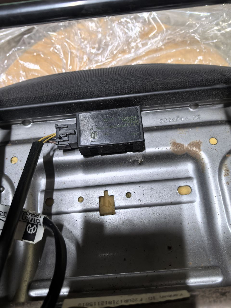

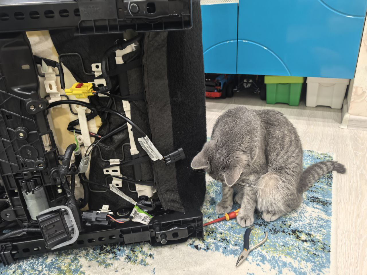

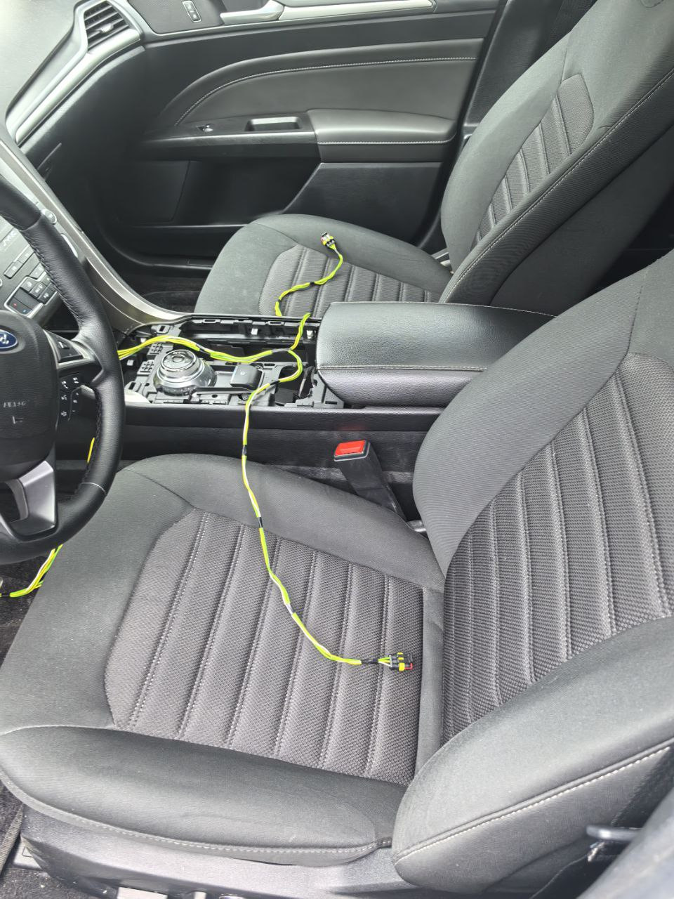

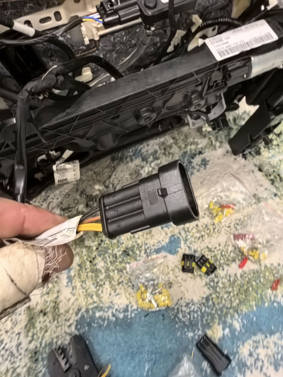

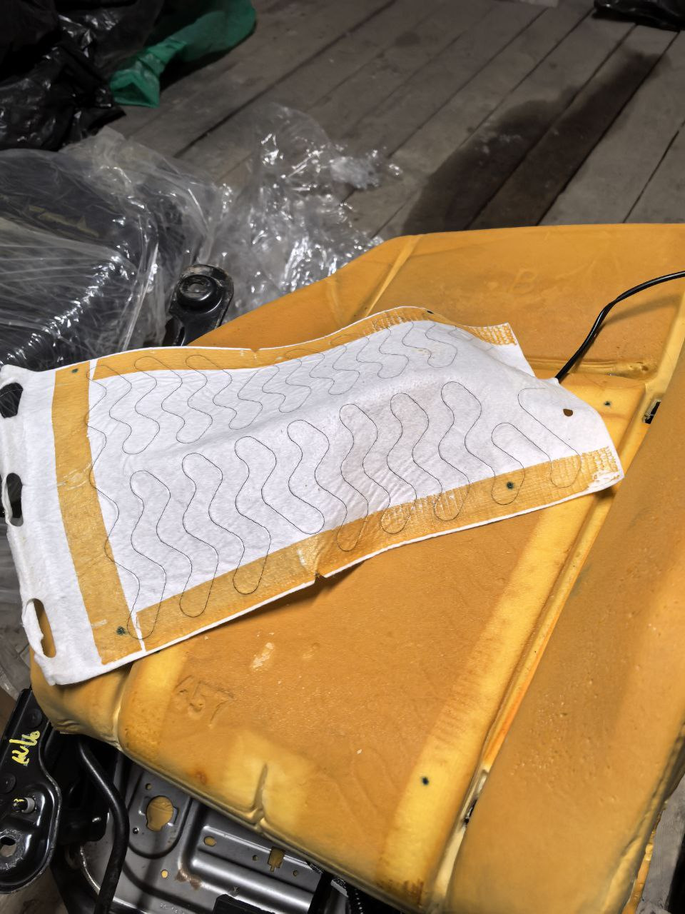

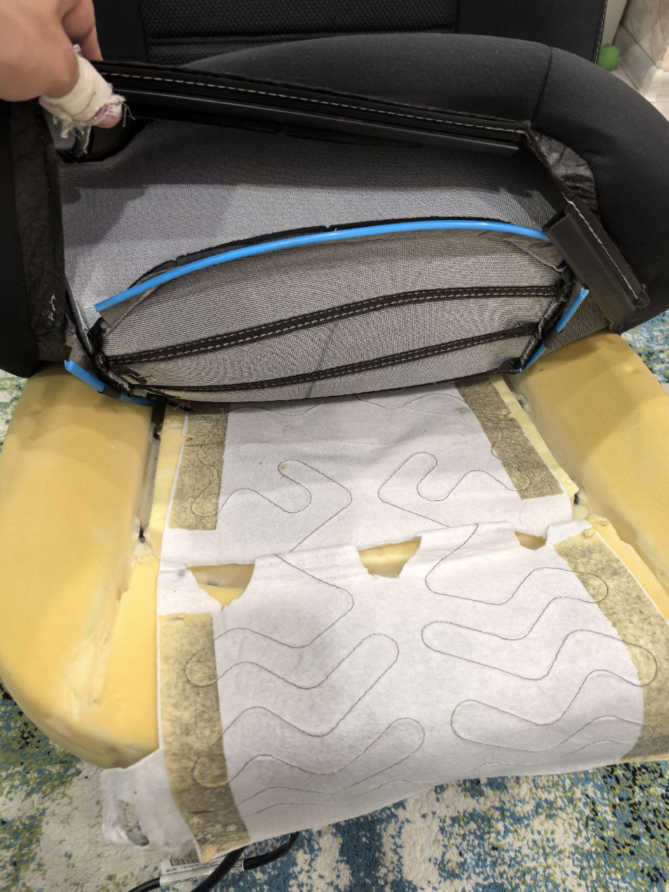

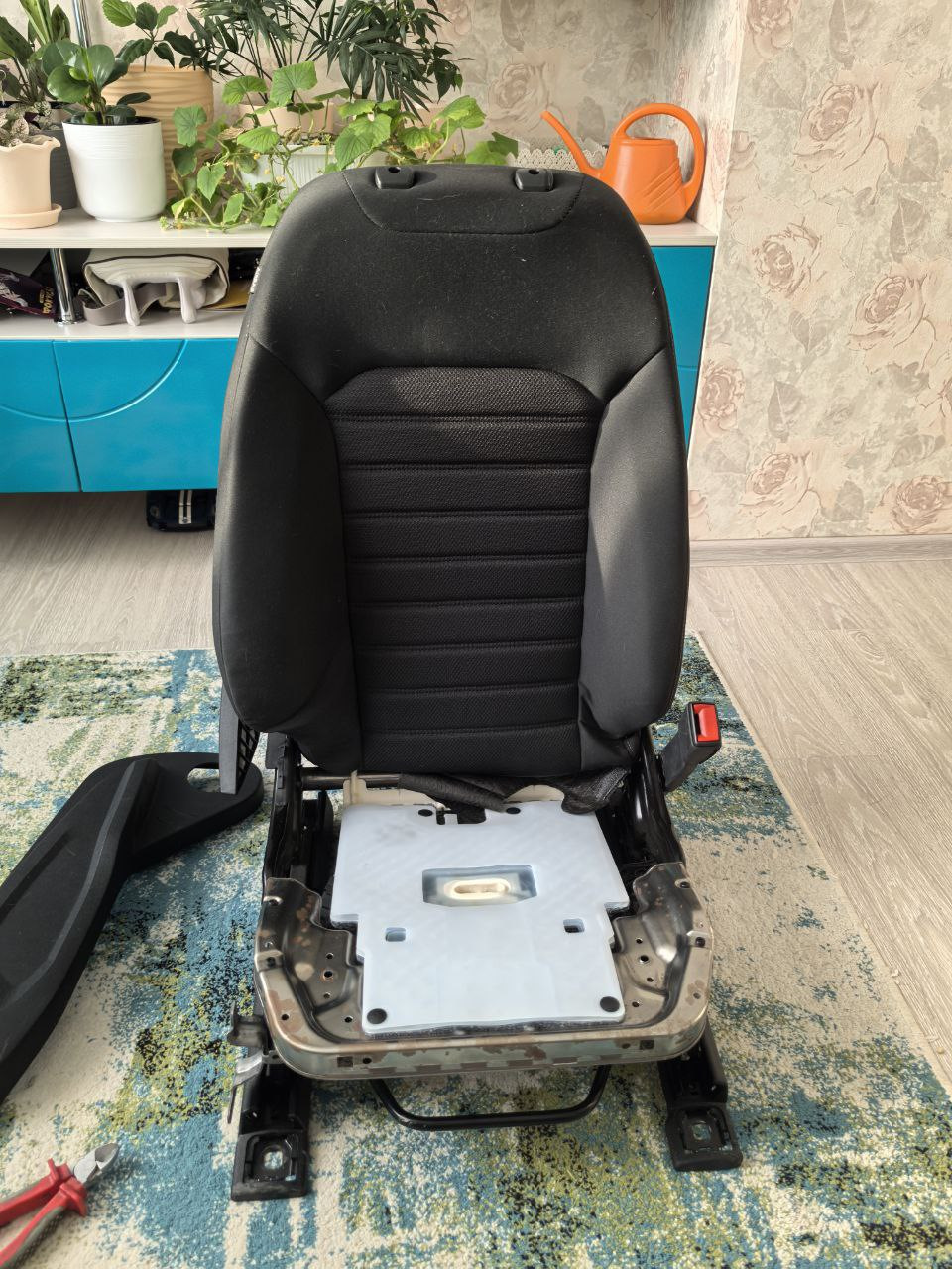

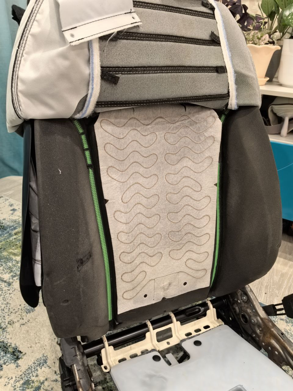

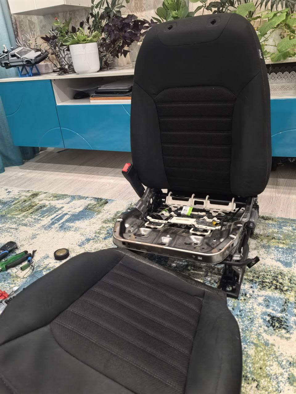

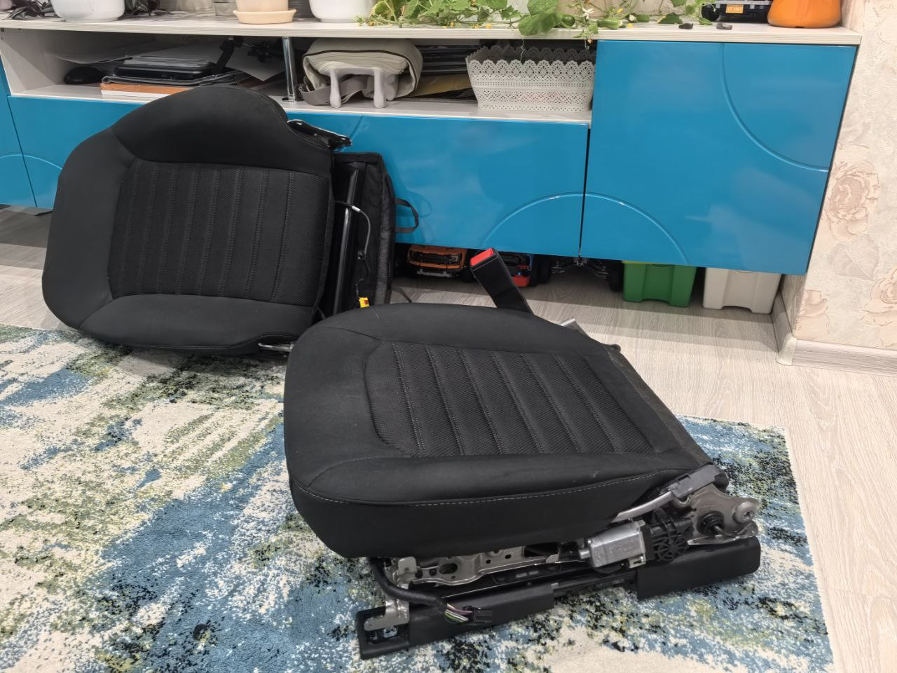

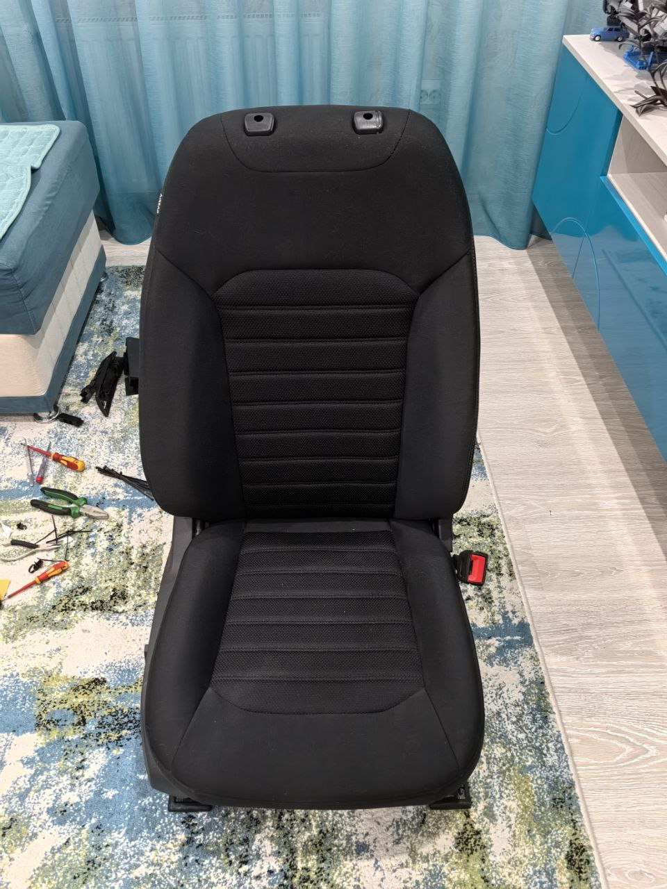

Начал с пассажирской, снял ее с авто и вместе с купленным ранее каркасом принес всё это домой. Могу сказать ОДНО: страшно только в начале от незнания. А дальше всё просто: разобрал сиденье (кстати, снять чехлы с Мондео-5/Фьюжена в разы легче, чем на Фокусе), перекинул всё на новый каркас, установил маты обогрева и собрал назад. Перебрал проводку: собрал из двух одну. И установил в авто. Проверил — работает. Радости не было предела.
Следующим вечером уже установил маты в водительское сиденье. И тут есть один лайфхак (модное слово) спинку лучше открутить от сидушки, так легче снимать и надевать чехлы, но об этом я узнал уже когда собирал водительское сиденье 😂

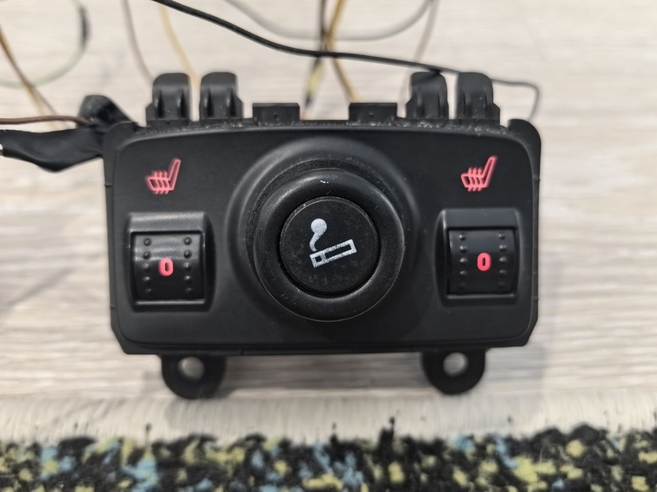

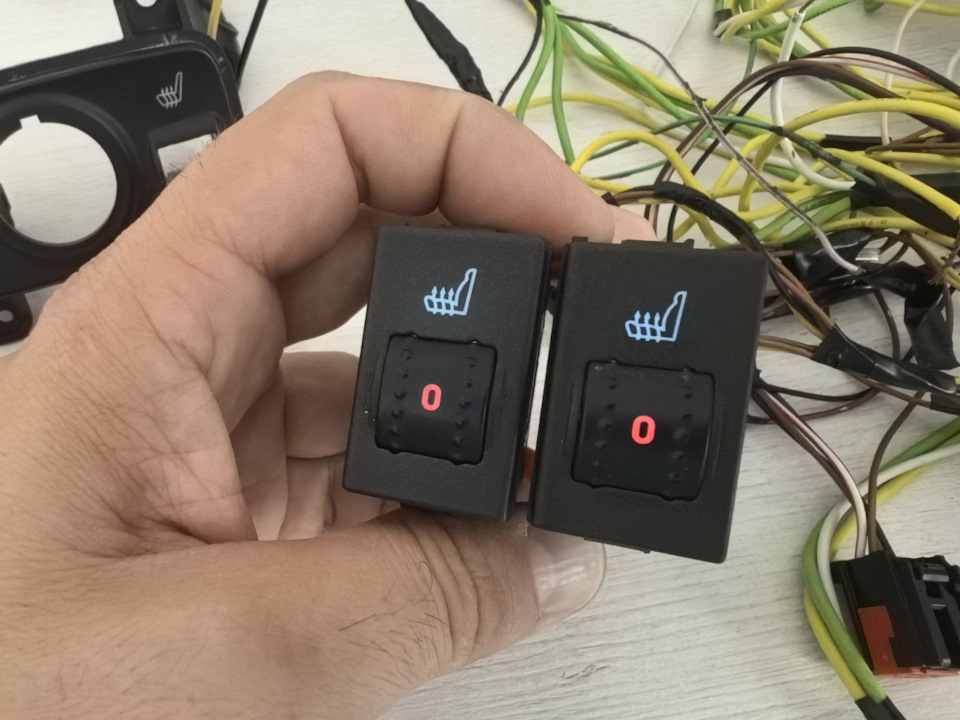

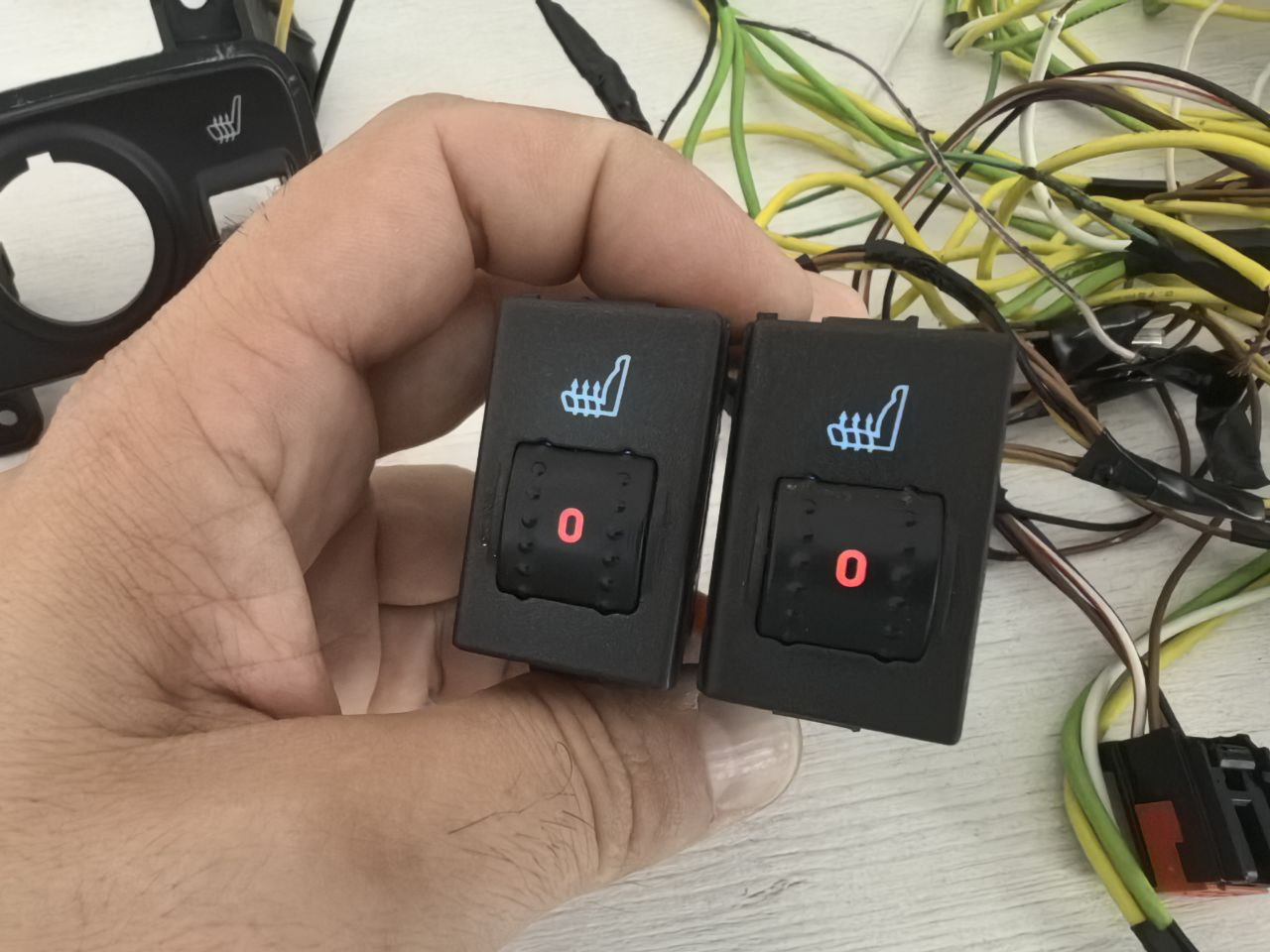

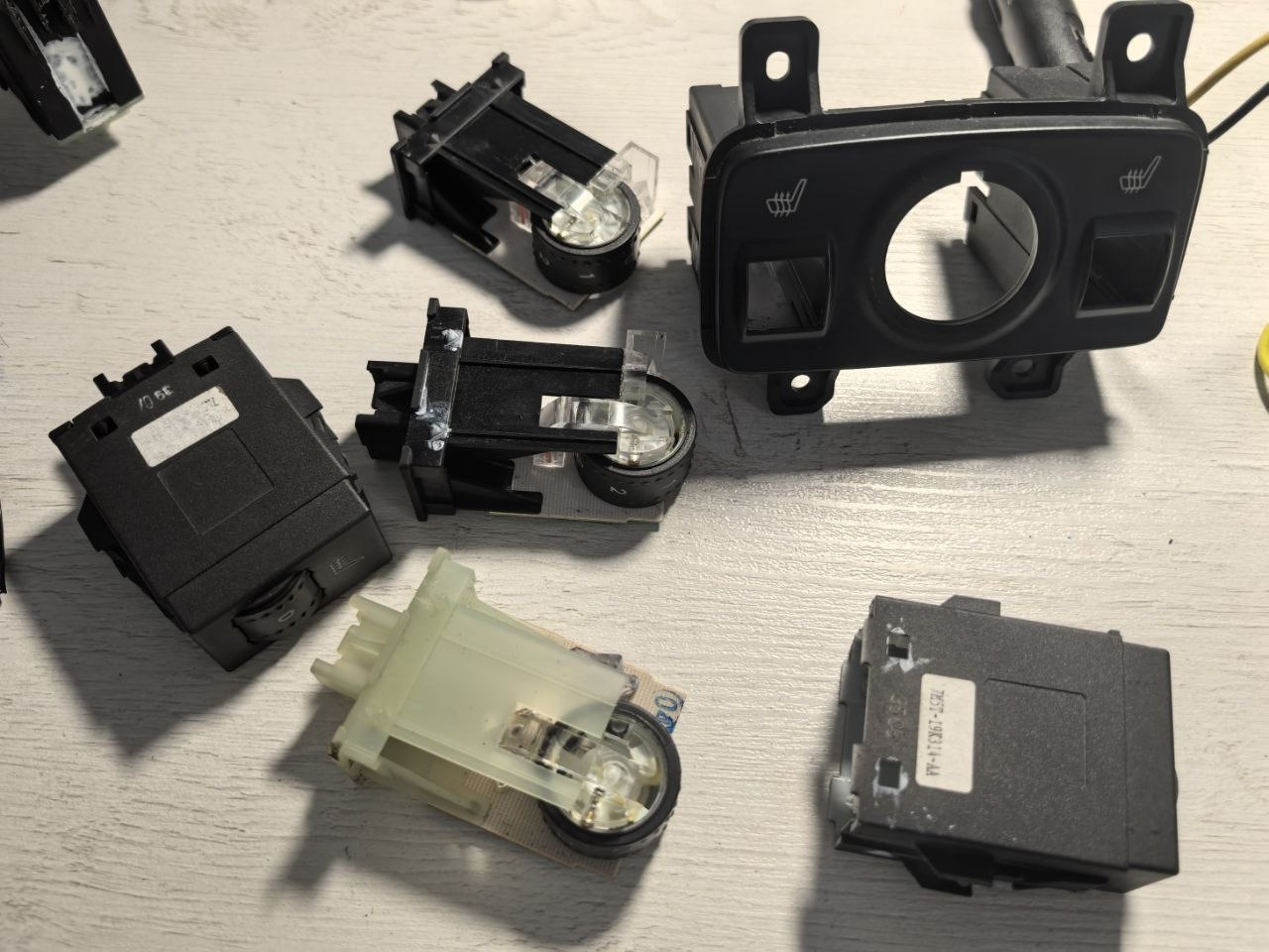

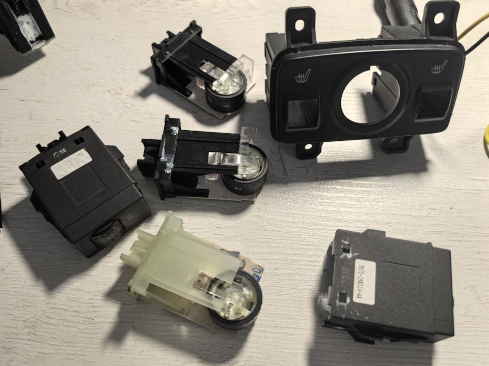

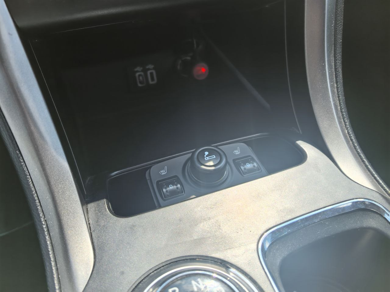

Следующий шаг это управление и подключение. Ну если с подключением еще как-то в общих чертах понятно, то вот с управлением вопрос "Куда установить?" так и не решен. И с этими регуляторами прям целое приключение. Тут конечно у меня получились лишние траты (метод проб и ошибок). Купил сначала "крутилки" от Куги, и хотел их установить в кармашек под магнитолой.
Но смотрелось всё это несколько колхозно, хотя если сделать красиво с помощью 3Д принтера, но его у меня нет. И самое главное на что я обратил внимание потом, потому что просто не подумал что такое возможно, это то что они оказались с красной подсветкой индикатора сидушки! Красной блин!

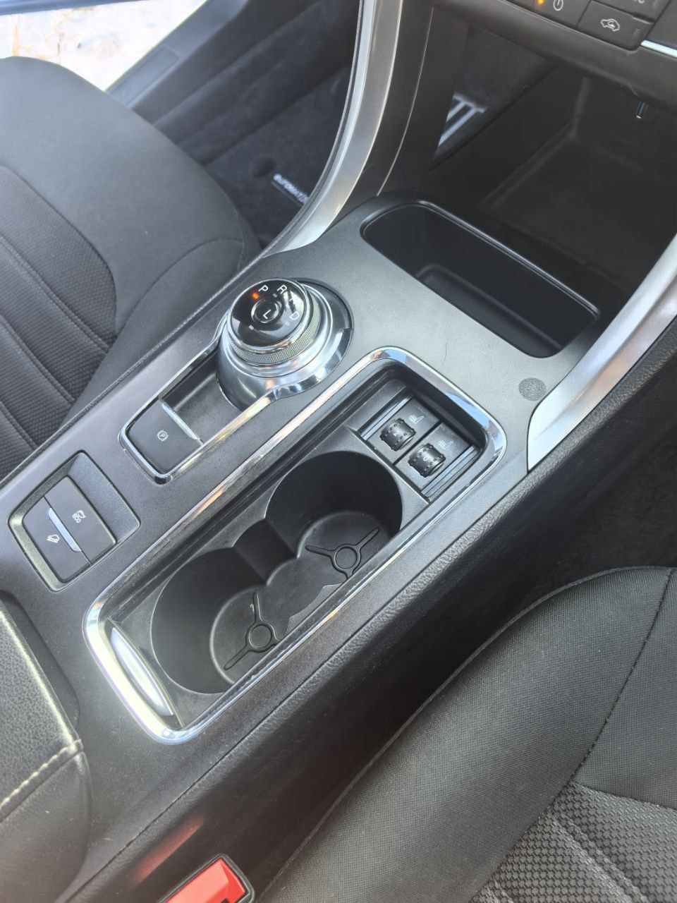

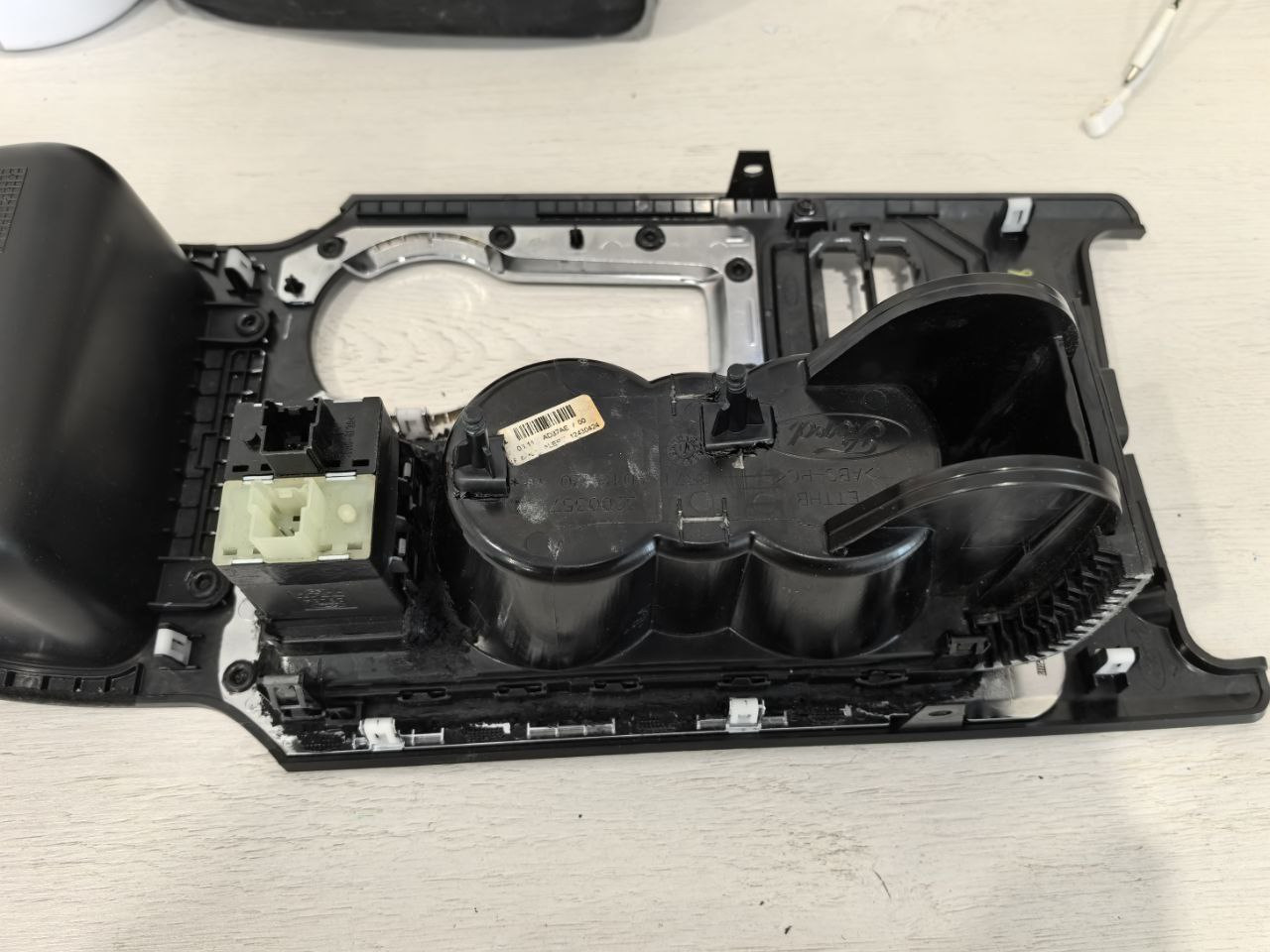

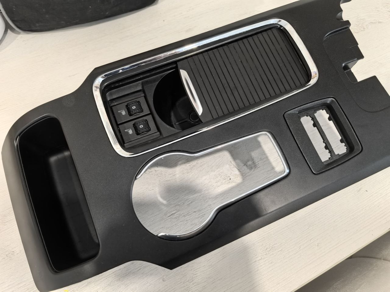

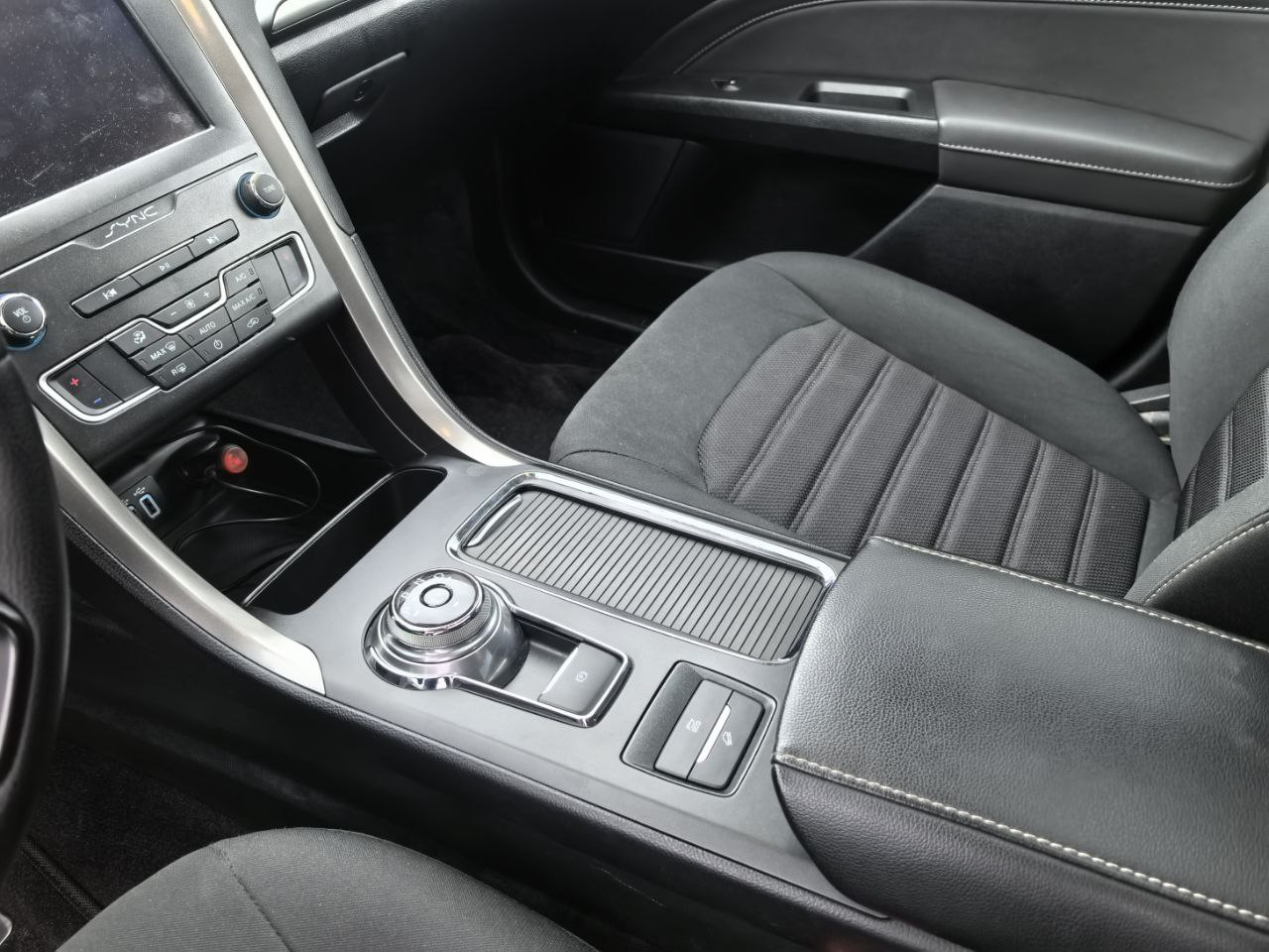

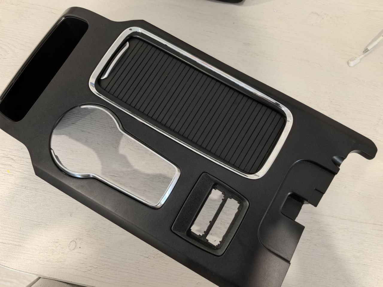

Да как так то?! (И это первая полностью пустая трата). Потом я купил естественно от Фокус-3 с бирюзовой подсветкой. Но место установки, в тот момент, которое меня устроило бы, так и не было найдено. И вот пока я лопатил интернет в поисках идей по установке подогрева сидений, совершенно случайно мне на глаза попадается фотография салона от Мондео-4. А кнопки у них где подстаканники, и да ещё закрыты шторкой. Ну раз уж делаем не по штату, то чтобы хотя бы выглядело не колхозно! Идея понравилась, но встал вопрос с размерами, а подойдет ли? Благо вспомнил, что у 72chip Мондео4, да еще и консоль со шторкой. Попросил его снять размеры, и потом с линейкой к себе в машину. Всё отлично, длина совпала, а ширина у меня чуть больше и это лучше, чем наоборот. Ну а дальше по отработанной схеме: поиск, покупка и ожидание доставки. А купил я целиком консоль от Мондео-4, правда чтобы уменьшить сумму доставки, я попросил продавца её разобрать и отправить только нужные мне комплектующие. И вот теперь этот подстаканник надо внедрить вместо моего подстаканника. Дальше дело техники, как говориться. Теперь встает вопрос "Как внедрить туда мои крутилки?" А никак! 😂 Дальше ищем кнопки, т.е. крутилки от Фокус-2/С-max. Они выполнены каждая в самостоятельном корпусе и это то что нужно. Вот тут мне и пригодились крутилки от Фокус-3, переставил в корпуса от Фокус-2 и готово.
Имеем то что нужно управление с обогревом с бирюзовой подсветкой.

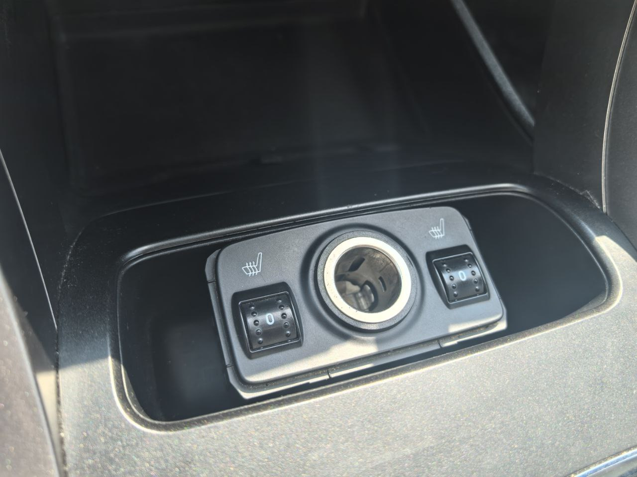

Поставить кнопки от Мондео-4 не получиться из-за разной системы обогрева: у Фокуса на каждое сидение свой управляющий провод от кнопки/крутилки, а у Мондео один на оба сиденья. Если бы изначально нашел подогревы от Мондео-4, то возни с крутилками не было бы, и можно использовать кнопочки от Мондео. А так в общем внедрил крутилки в новый подстаканник, а новый подстаканник в консоль, вместо штатного подстаканника. Помог мне в этом маленький гравер и дихлорэтан (он очень хорошо клеит ABS пластик) и конструктор Лего 😂 куда без него?! Ну еще немного пришлось подпилить центральную консоль изнутри, чтобы "шторка" легко бегала.
Прокинул проводку.

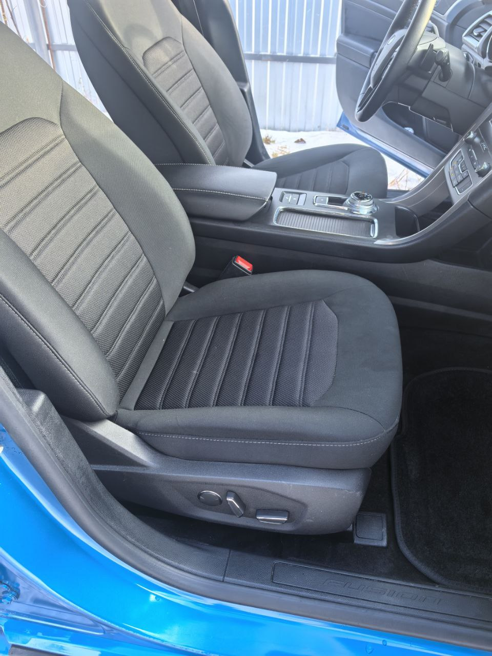

Подключил через дополнительный блок предохранителей и реле, которое включается совместно с климатической системой, в теории подогрев должен работать при автозапуске, но это не точно). Точку подключения взял с разъема C219 пин 40 (для включения климатической системы).
Вот такая красота получилась
Ну и как итог максимально Фордовский, но не штатный подогрев сидений на Форд Фьюжен:
