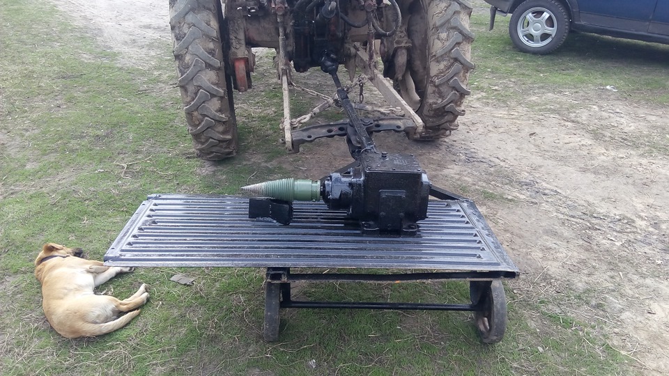

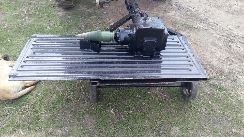

1.Дровокол конусный.сделали зимой и уже опробывали заказывал конус аж с новосибирска по почте так оказалось дешевле всего цена вопроса 2900 конус + 900 на почте отдал.материал использовали подручный))) привод от трактора но можно сделать из чего угодно (электродвигатель.ДВС) Будут вопросы отвечу на все))) блин есть и видео работы но не знаю как добавить.

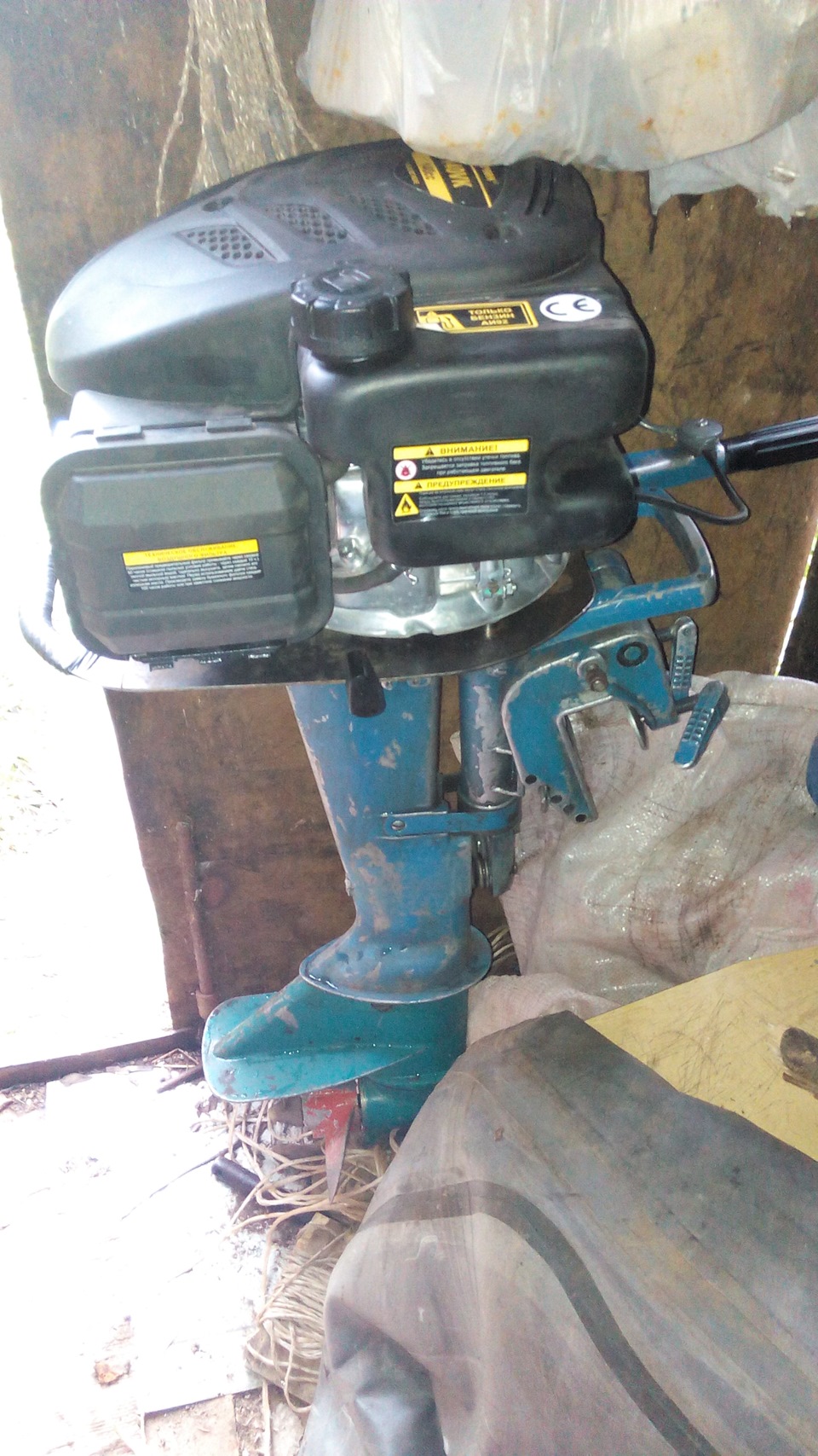

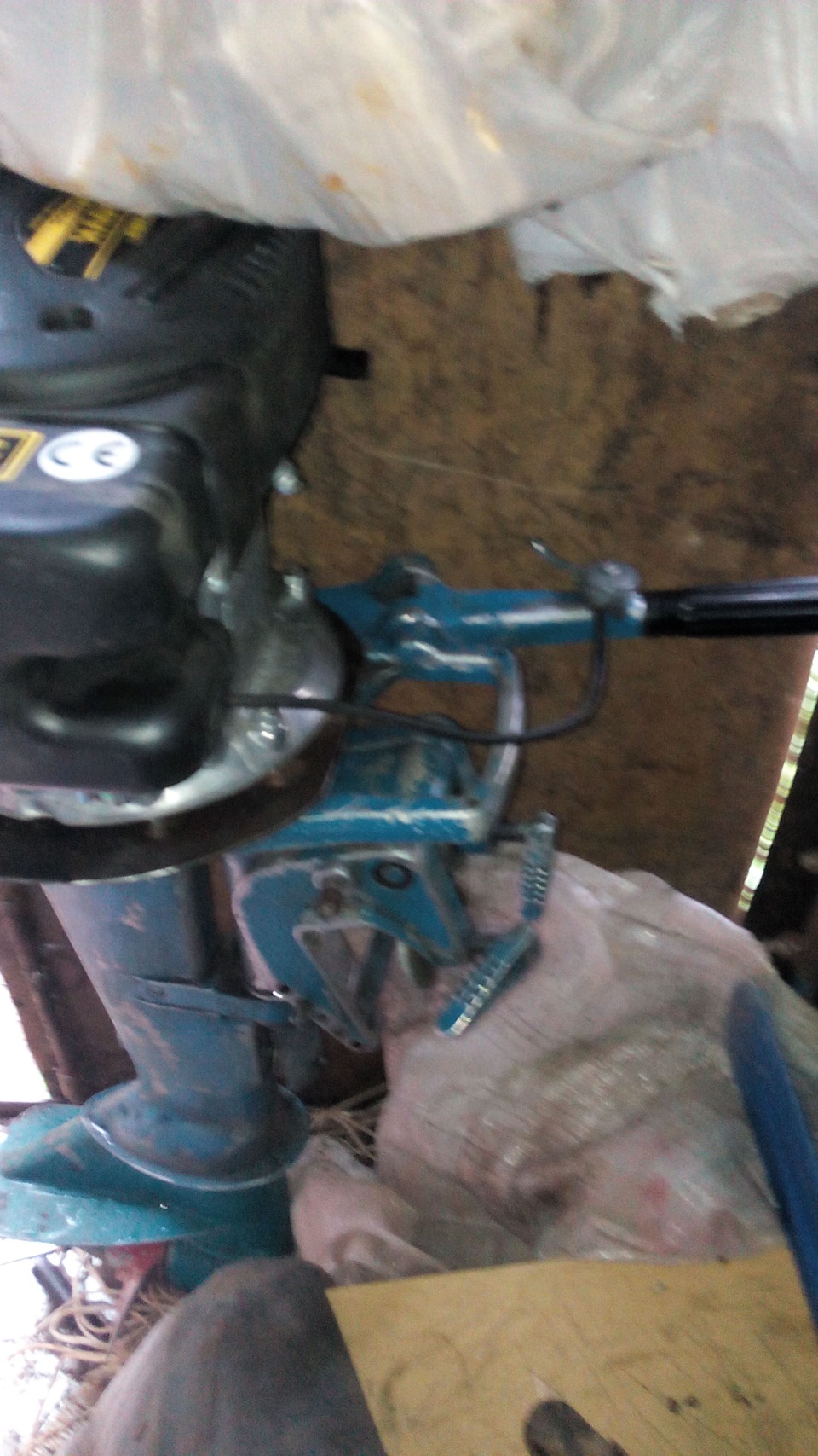

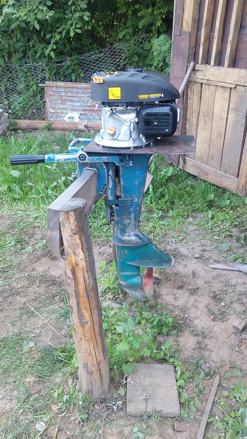

2. ПЛМ-подвесной лодочный мотор. Вот эта вещь поинтереснее))) двигатель купили от газонокосилки с вертикальным валом 4 тактный 4 сильный 140 кубиков фирма чампион цена вопроса 4800. не рабочий ПЛМ ветерок-8 был в наличии. от ветерка нужна только нога с редуктором так как валы разные пришлось проявить смекалку.вал на ДВС на 22 миллиметра, вал на редукторе ноги 14 мм. валы соединил головкой на 22 и на 12 + вырезал промежуточную пластину между двигателем и ногой, газульку сделал от мотоцикла ИЖ (обогатитель.) глушилку от шампура с пластмассовой ручкой))) втулки между пластиной и двигателем и пластиной и ногой получились по 9мм делал их из поршеневого пальца того же ИЖА))) в общей сложности на работу ушло 2 дня.
после сборки сжег бак для обкатки а потом провел испытания на воде))) испытания показали что винт слишком большой из за этого мотор сразу перегревался и был недокрут. пришлось его подрезать.теперь все нормально(но недокрут остался а еще больше подрезать винт боюсь так как запасных нет) скорость на алюминевой казанке-1 без булей 12км/час.хотелось бы его попробывать на ПВХшке думаю больше 20 пойдет))) фото выложу видео не знаю как. кого заинтересует скину на майл.
