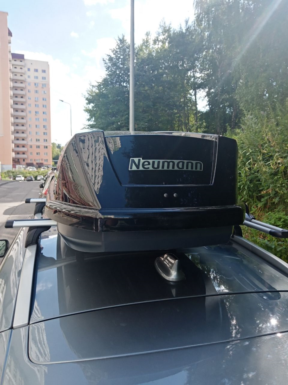

Ну и итоговыми подготовительными работами к отпустку стала покупка очередного "чемодана" на крышу автомобиля
Запись и отзывы о котором разместил в соответствующем сообществе — Автобокс NEUMANN Adventure 190, 320л(190*67*43)
Здесь добавлю фотографий для общего понимания как он расположен именно на Весте SW
