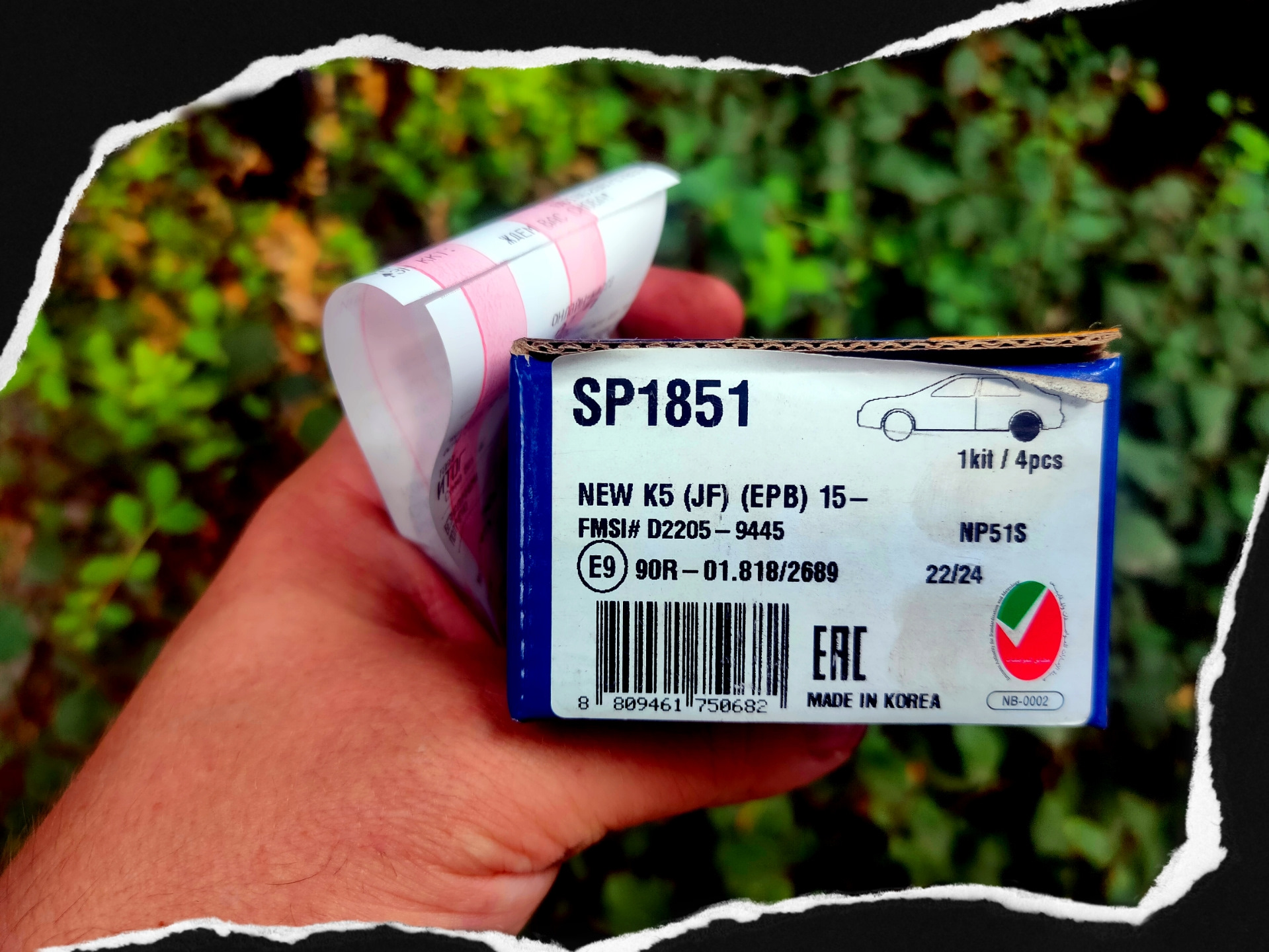

Решил и задние покупать от MASUMA.
Причину я назвал, почему именно этот бренд, а не другой.
Есть доверие к этому бренду.

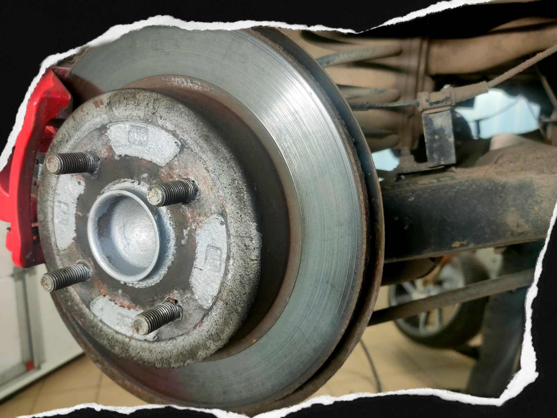

Для начало нужно ослабить гайки/болты, затем поднять автомобиль домкратом и снять колесо.
Далее снимаем тормозной суппорт, нужно открутить болты, удерживающие суппорт, и снять его.
Обязательно поддерживать суппорт, чтобы не повредить тормозной шланг.
А уже потом окрутив крепёж, снимаем старый диск.
Подготавливаем место установки, щётка и очиститель в помощь.
Устанавливаем новый диск на место, затем тормозной суппорт и колесо.

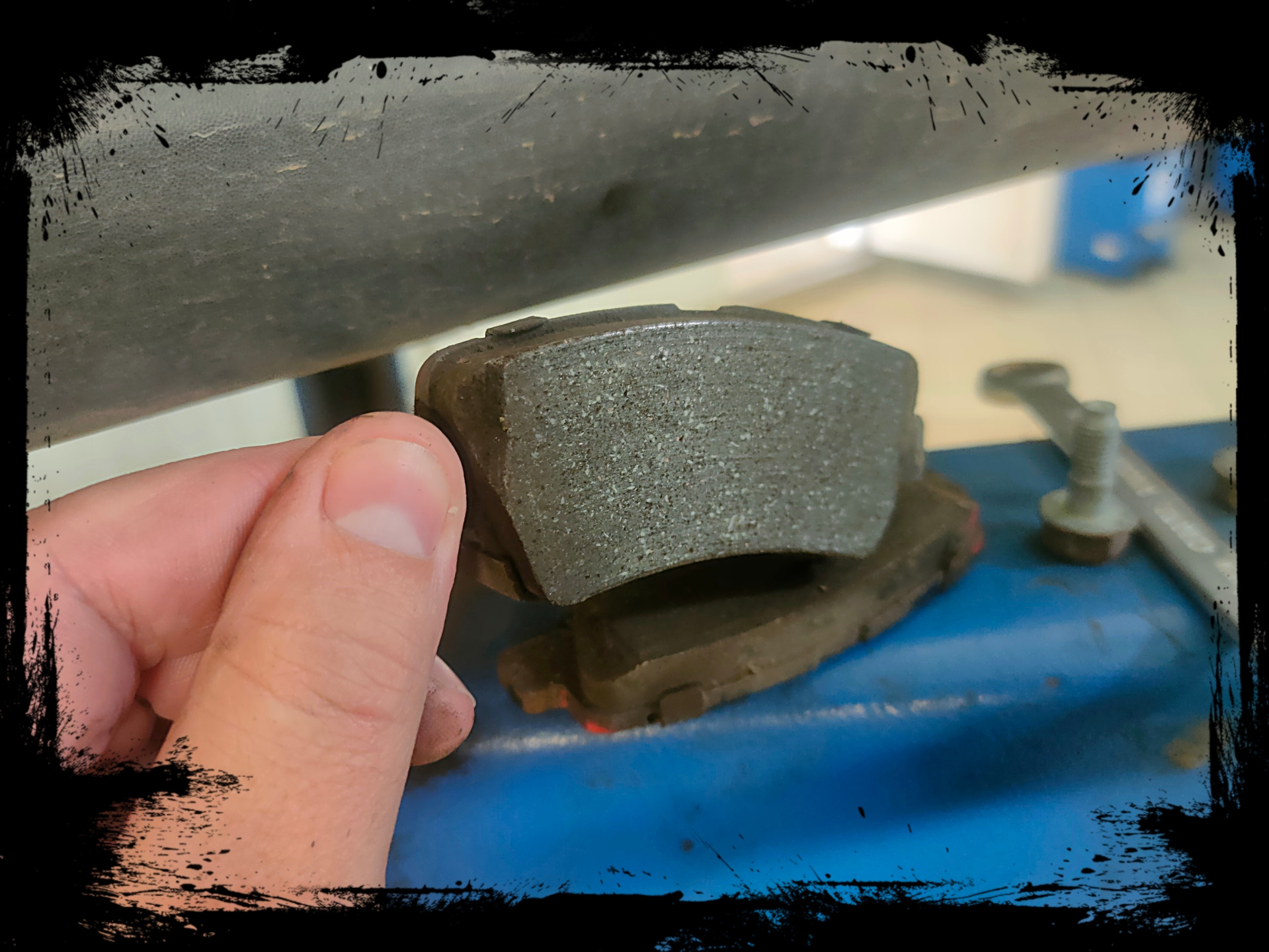

Так как колодки с прошлого диска будут работать на новом диске не правильно, будут оставаться борозды и диск износится быстрее.
Даже, если проехали на колодках 500 км, понятно ведь новые жалко.
⚠️Поэтому, всегда при замене тормозных дисков, устанавливайте новый комплект тормозных колодок.

Важно: перед установкой диска тщательно очистить привалочные поверхности диска и ступицы от ржавчины и окалины, так как даже мельчайшая частица, зажатая между привалочными поверхностями, вызовет биение диска и вибрации при торможении.
Очиститель тормозов Lavr.
Алюминиевая смазка Wog.
На замену ушло 30 минут времени и 2 тысячи рублей.
По итогу катаюсь пару недель, всё супер.

Ну, Сангсинг хотя бы получше всяких Линкс и Мавико с подобными )))
Ну так себе выбор, честно, тем более судя по скрину ТРВ и Бош примерно в эту цену, а колодки ставил себе такие, они для очень спокойной езды и тормозят заметно хуже нормальных от Ате, трв, феродо и прочих Текстаров. На тормозах не стоит экономить. ИМХО
Сансинг хорошая была фирма колодок раньше. Машума неплохо себя зарекомендовала на ранке, качество хорошее, вот за замену 2000 руб конечно дороговато) там делов то) вот интересно направляшки обслужили тебе тоже?
Раньше да, а вот сейчас тёмный лес.
Возможно и норм, судя по отзывам, а возможно и нет.
Машума норм, проверил лично, всё работает норм.
За замену, ну не прям и дорого.

Что-то рановато задний тормозной диск отъехал. SP конечно же бюджетная серия колодок для спокойной езды подойдёт.
Можно ещё было покатать, но решил не ждать максимального износа.
Должны поездить).
Колодки hi-q только для пенсионерской езды, для активного торможения они отвратительные. У меня после одного затяжного спуска с горы они рассыпались, хотя тормозил мало. Будь аккуратен
Предупреждён, вооружён!
Посмотрим на сколько их хватит, с моим спокойным стилем вождения.
Читал отзывы, пишут норм варик, не скрипят и хватает, как минимум на 20к.
Понаблюдаем).
Да, они не скрипят, мягкие. От того и перегрелись у меня
Принял информацию 🤝

Ромик, а ты перфекционист однако) старые вродь еще не мертвые совсем были)))
Егор, да ещё живые, не стал до победного катать.

Новое есть новое 👍 побегает еще 60 тыщ. Хотя и старые я так смотрю еще побегали бы, видно что манера не агрессивная и выработки нет сильной. С заменой Ром.
Миш, да эт всё официалы воду баломутят, говорили тысячи три ещё побегают задние, в итоге ещё 16к прошёл.
В автосервисе тоже сказали, что ещё побегали бы и старые.
Всё таки у меня езда действительно спокойная.
