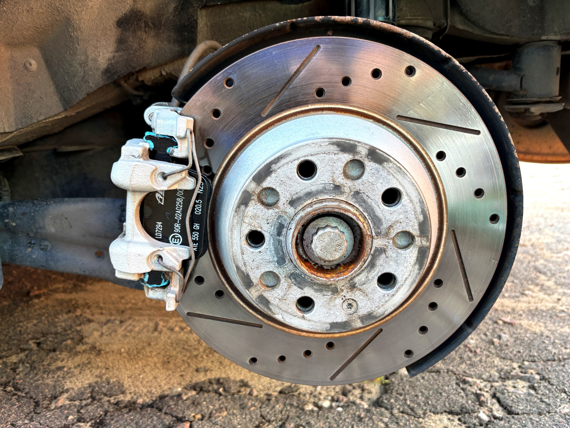

Дорога в Крым и назад в этом году оказалась достаточно агрессивной в плане скоростных режимов и оттормаживаний и в какой-то момент при сильном нагреве тормозной системы услышал гул колодок на задней оси. По приезду решил заменить задние колодки, решено было брать керамику, присмотрел ATE ceramic арт. 13.0470-7294.2

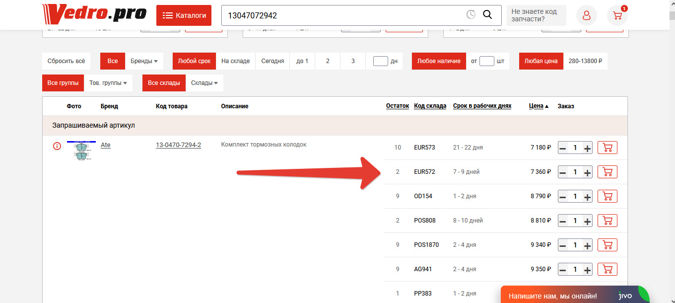

Посмотрел в интернете цены по сайтам, за последние несколько лет цена прям здорово возросла.
Самая выгодная оказалась на Vedro.pro.
Еще и промокод увидел Яндекс10 на один заказ в сентябре, решил воспользоваться моментом и сделать заказ у них.
Ценник и так немного дешевле, чем у конкурентов, плюс и скидка по промокоду получается норм. Зашел на сайт зарегистрировался, нашел нужный артикул, оформил заказ и готово. Приятным бонусом оказалось, что совсем рядом их пункт выдачи. Попутно заказал еще одну позицию для Шкоды супруги, но это уже в другом БЖ.

Второй этап, поехал в гараж и сам заменил. С заменой проблем не возникло, тут всё просто и понятно, единственное понадобится ноутбук для того, чтобы развести, свести колодки и адаптировать ручник. На замену ушло около часа.
На замену ушло около часа. Теперь на задней оси опять тишина, чему очень рад.

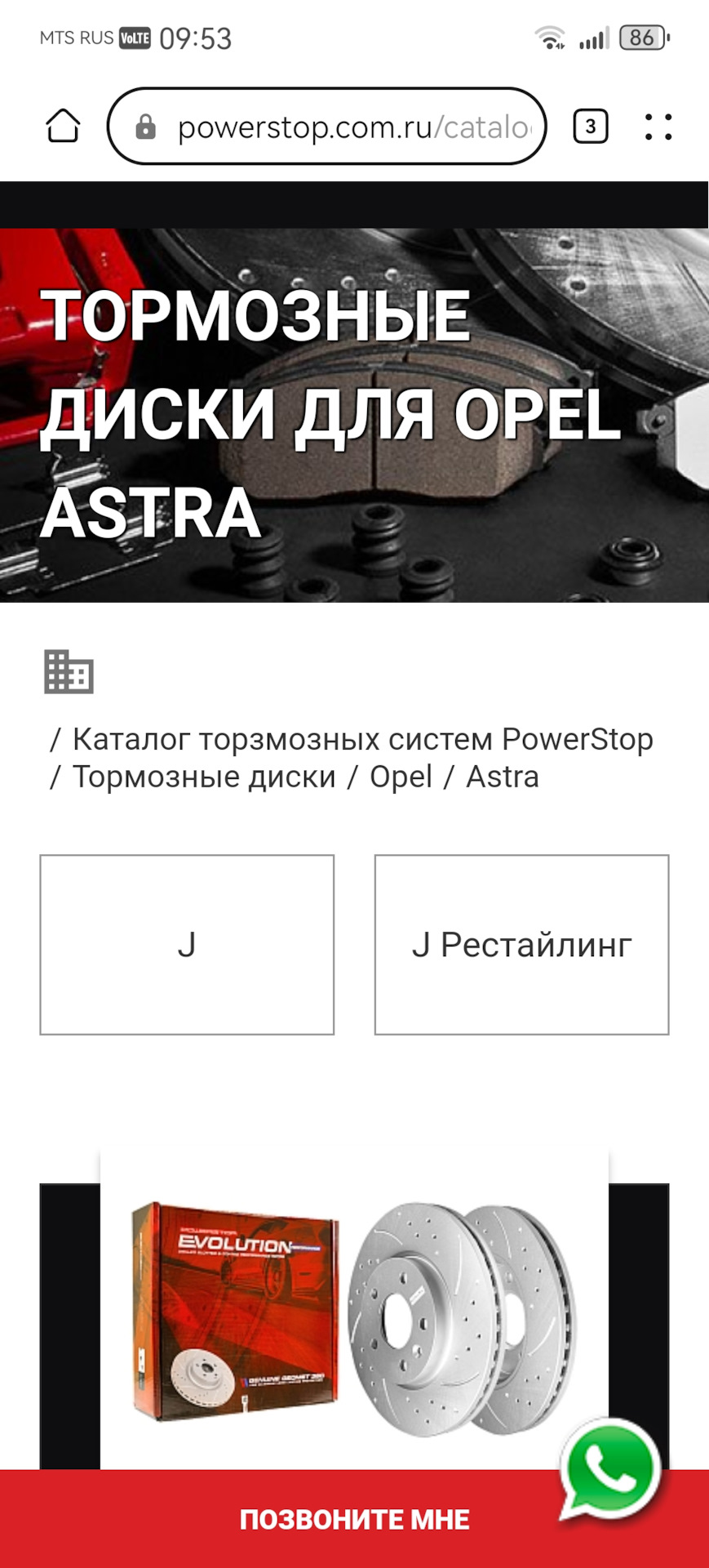

А что за тормозные диски?
Power stop
понятно, опять мимо((((

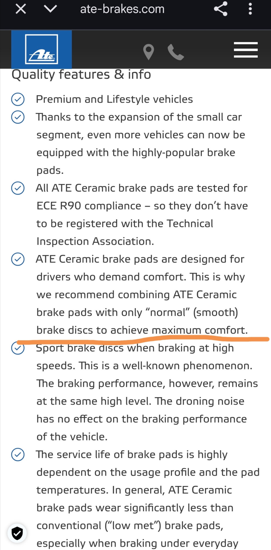

Читать нужно, прежде чем покупать и ставить)))
www.ate-brakes.com/produc…es/ate-ceramic-brake-pads
"Керамические тормозные колодки ATE разработаны для водителей, требующих комфорта. Поэтому мы рекомендуем объединить ATE Керамические тормозные колодки только с «нормальными» (гладкими) тормозными дисками для достижения максимального комфорта". А про ресурс указано, что: "Поскольку тесты доказали, что, Керамические тормозные колодки служат значительно дольше и уменьшают износ на тормозных дисках.
У меня до этого стояли колодки тоже керамические именно на этих дисках и производитель рекомендовал установку керамики на эти диски
Ссылку привёл с официального сайта! Какой производитель вам это рекомендовал? Китайцы? 😁
www.drive2.ru/l/515395526837928257/
Почитал бегло пост, возможно у человека полклинивал суппорт, у меня износ равномерный, тормозные диски power stop и колодки стояли power stop z17, производитель рекомендовал установку именно керамических колодок на эти диски. Я писал в бж есть запись про это
Все понятно. Инженеры ATE идиоты😁
www.drive2.ru/l/679666962074189047/ дисками доволен на 100%, а вот к колодкам спустя время есть замечания, поэтому перешел на ATE . С моими пробегами думаю хватит на долго.
Ну и? Вы сами себе противоречите)
До этого была керамика и сейчас поставили керамику))). Вот смысл?) красиво звучит?)))
У z17 как оказалось замечания не только у меня, а вот на передней оси стоят тоже керамика z23 экстрим, там все чётко . Еще раз повторюсь АТЕ написали для максимального комфорта, все воспринимают комфорт по разному . Я решил так, как решите Вы, Ваше право .
Я ничего не решал, я вам привёл официальные строки. Но наши кулибины как всегда умнее)))
В официальных строках не написано что запрещено, а написано для что максимального комфорта
