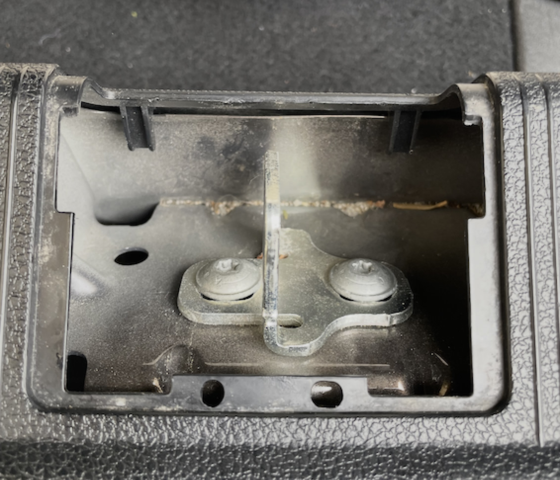

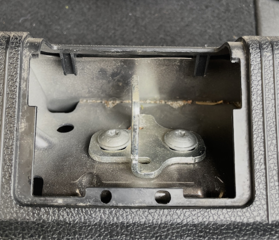

С покупки еще обратил внимание, что крышка багажника закрывается только если посильнее хлопнуть. Чувствовалось, что замок цепляется уже где-то в самом конце. Дошли руки отрегулировать. Понадобится торкс на 30. Снять заглушу — просто руками потянув вверх.
Петля расположена наискосок к горизонтали. Так что просто надо ослабить болты и приподнять ее на нужный уровень.
Миллиметра на 2 приподнял — закрываться багажник стал отлично.

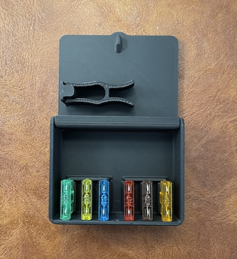

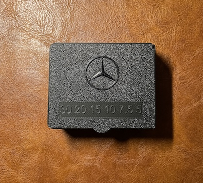

Ну и распечатал коробочку под предохранители
