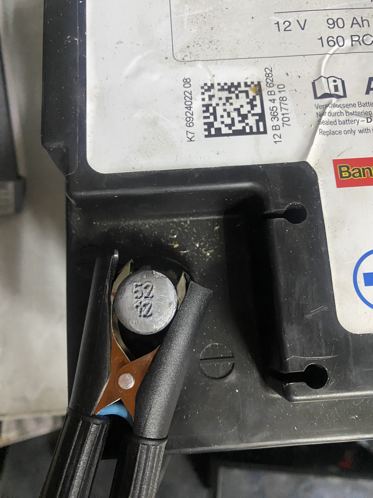

А емкость не мерили спустя время? У меня эта хрень через 2 недели после покупки уже показала 54% от 100, с надписью «заменить АКБ» 😂
Нет — не измерял. Может будет оказия залезть в подполье багажника — обязательно измерю. Тут ещё многое зависит от того, сколько у вас авто в работе — при кратковременных поездках конечно будет разряжен/
Достаточно под капотом накинуть на вилки для прикуривания
Такое измерение не может быть корректным.
Мерил и под капотом и сняв аккум, измерения одинаковые, soh 54%

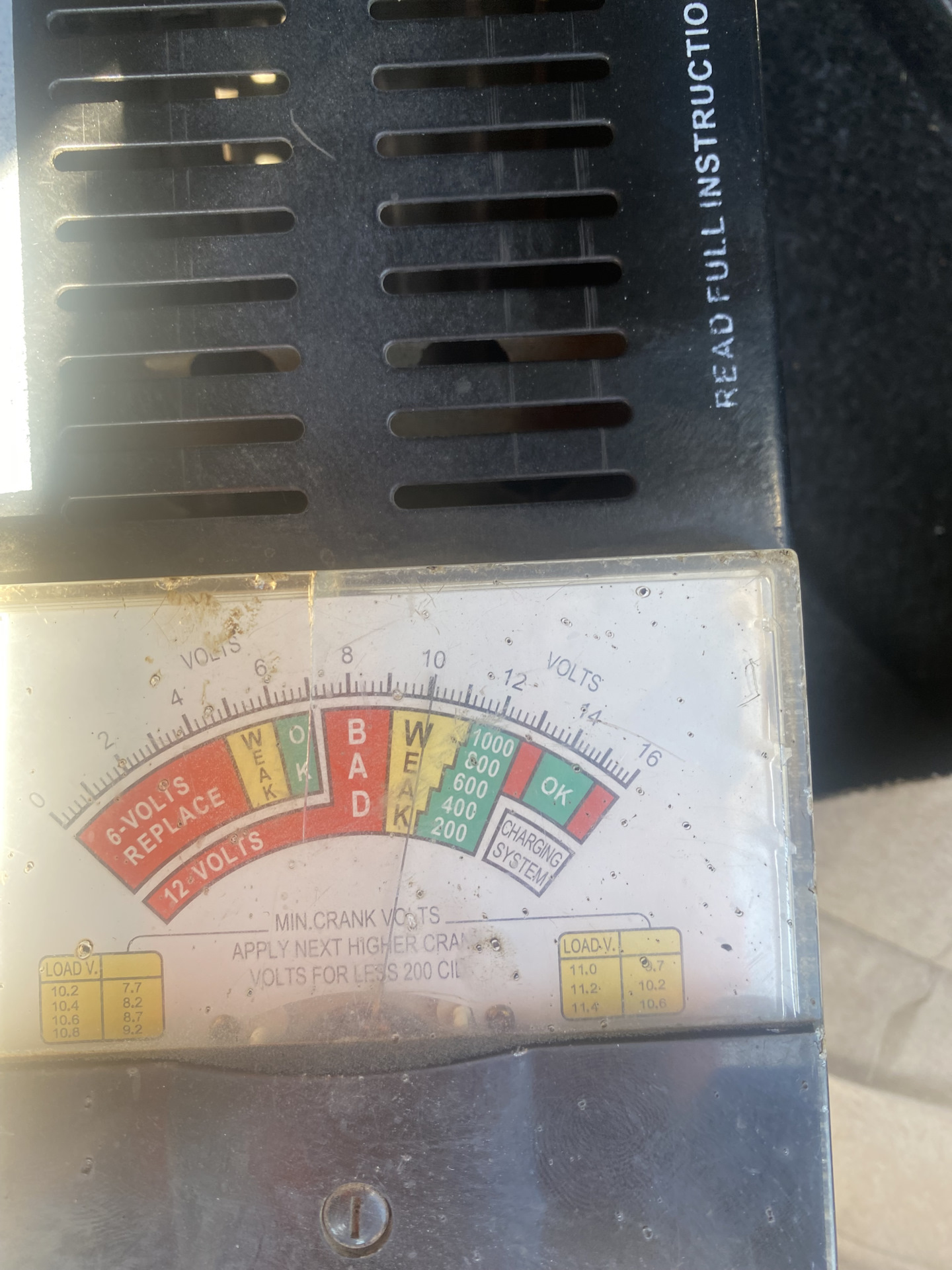

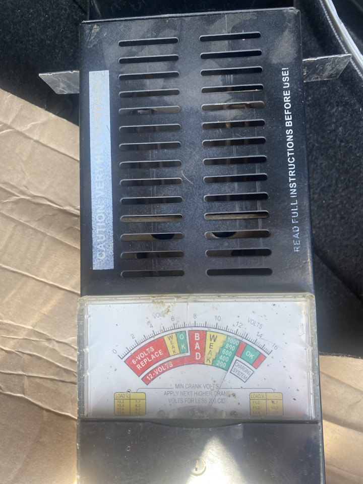

Замеры пускового тока не делали — сколько выдает?
Делал . Вот без нагрузки
salexmir
А вот с нагрузкой . Это весной после доливки дестилята и двух фазной зарядки на разряд — заряд . Слабенький. Но хочу через месяц еще долить дистиллята и погонять на разряд- заряд.
Походу тоже подходит( Но у вас зимы попроще, да и если постоянно заряжается, то какое-то время ещё протянет. У меня родной из 900А выдает 155)
Да, верно, уже на исходе. Прозевал, что он сухой, раньше бы спохватился спас бы, а сейчас наверное на вряд ли. Попробую еще воды долить и погонять, но говорят, что уже скорее всего не поможет.
