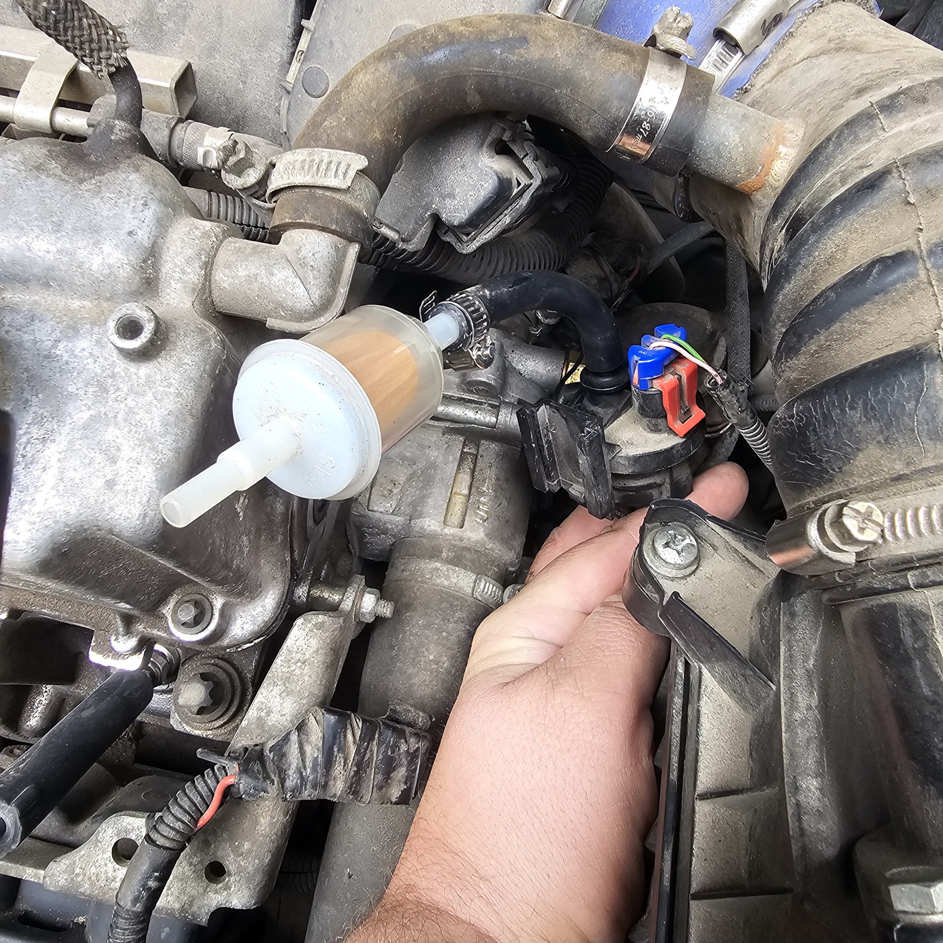

Доброе время суток соклубники и просто гости этой столицы ! Пишу свой отчёт о долгом поиске неисправности !
Гранта фл 2023г с мотором 11182 "клюёт" при трогании с места, долгого заводится особенно на прогретом двигателе. Ошибок нет, перечитал кучу информации в нете и на драйве — безрезультатно!
Имея в арсенале сканиатик 2 про, осциллограф и разные инструменты для диагностики автомобилей, а главное опыт работы автоэлектриком диагностом с 2008г. 😀😁
Долго не мог найти причину при которой машина в пробке поддергивается и клюёт при трогании с места, и временами долго запускается! Короче говоря много раз снимал осциллограммы с разных датчиков, питания и массы смотрел осциллографом, массы между кузовом и двигателем добавил, заводская имеет просадку! И спустя время решил проверить клапан адсорбера — просто снял шланг который идёт от клапана к впускному коллектору, надел на штуцер клапана который идёт к выпускному коллектору шланг, на другой край шланга одел топливный фильтр от карбюраторной машины, шланг от впускного коллектора до клапана адсорбера заглушил, прокатился и мне очень понравилось как машина стала нормальной эластично трогаться, заводится нормально 👌👌👌, не стал менять клапан так как нашёл много записей в интернете что клапаны долго не служат, поэтому оставил как есть, пары с бака через клапан будут выходить через фильтр от карбюраторной машв подкапотное пространство, фильтр от карбюраторной машины нужен чтобы грязь не попадала в клапан продувки адсорбера и его трубопровод!

Про"выпускной коллектор " это опечатка? Выпускной вроде никак не связан с клапаном. То есть вы заглушили штуцер на впускном, у др.заслонки. А на выход клапана поставили фильтр.
Исправил

Приехал к офицалам с этой проблемой — накатили прошивку обновленную и проблема клевания полностью устранена. Цена вопроса 8₽. Гарантия не снимается.

Интересный эксперимент, а можно как это все выглядит?
Уже стемнело, днем буду над машиной сфоткаю! Прокатился и мне понравилось как заводится и как трогается с места, и поэтому написал
