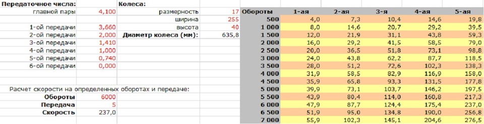

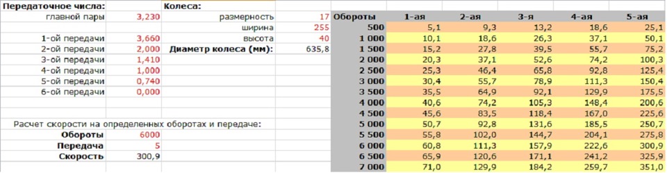

В этом Бортовике хотел Вам рассказать о плюсах и минусах длинного редуктора, а именно показать на своём примере так сказать из личного опыта. Итак, рассмотрим коробку zF 5hp18 на редуктора 3.23 и 4.10 которые ставились заводом и по таблице я покажу вам как влияет редуктор на скорость при определённых оборотах коленчатого вала.
Внимательно изучив таблицу примерно Вы можете представить какие обороты при какой скорости. Я долго не мог понять какой у меня редуктор, всё время считал что стоит 3.23, на форуме мне пару человек протеворечили, что это не так. Всё таки я нашел табличку на своём редукторе где чётко выбито S3.23(кому будет интересно в личке расскажу где её найти)
Так вот собственно какие плюсы и минусы. Честно у меня есть желание поставить себе 4.10 и посмотреть как поведёт себя автомобиль в ускорении до 100, но меня смущает немного другая вещь. Автомобиль я использую часто для дальних поездок, для города у меня есть другой транспорт, т.е 60-70% езды это трасса. Так вот, я часто ставлю себе круиз контроль на 120км в час и расход получается в среднем 11 литров газа, что по цене на данный момент эквивалентно 5 литрам бензина.(я навёл грубые примеры) для такой массы и обьема это просто шикарно. Хочу показать вам видео где ехал по хорошей трассе
Как видно скорость около 180км при этом обороты всего 3500, расход около 16-18 литров газа. По бензину это 8 литров. Поставил себе круиз и катишься себе спокойно. Так вот такой редуктор сделан специально для трассы. При скорости 235км примерно 5000 оборотов. Думаю в скором времени я сделаю эксперимент с 4.10 и обязательно расскажу Вам разницу, но для трассы такой редуктор не очень практичен это однозначно, а вот с места я думаю колёса он будет проварачивать очень и очень здорово, так как даже сейчас она делает это везде, где нету асфальта при малейшем нажатии на педаль.
