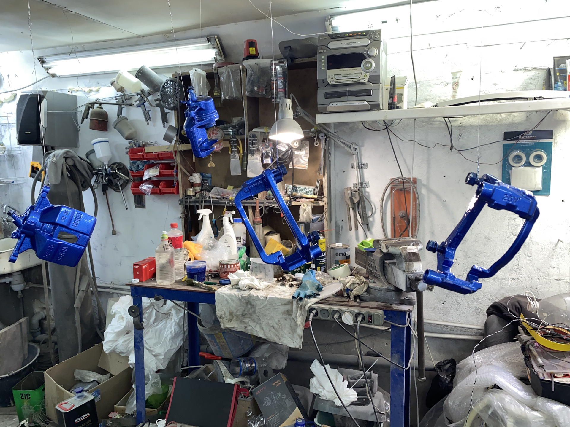

В Пятигорске наткнулся что разбирают карину. Прикупил там что было живое)
Рабочий сезон чуть успокоился, появилось время, будем вечерами восстанавливать каринку.
Заказал сначала ремкомплекты супортов

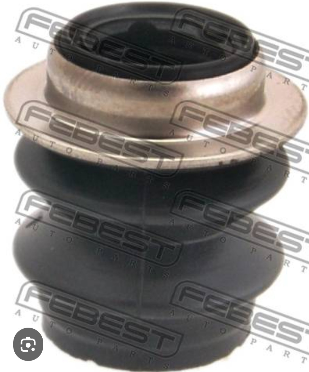

Запчасти на фото: 257024
Не понял куда эта резинка
но парни объяснили что одевается на верхнюю направляшку только не пойму на какой предмет)
Потом разобрал супорта
Вскрытие показало поршня умерли и 2 направляшки
Заказал поршня и направляшки
Запчасти на фото: P575001
Почистил сами железки и диски
Сегодня купил краску, слишком яркие не захотел типа красные/желтые и прочее, взял синий металик. Развесил
Собственно обезжирил, покрасил и покрыл лаком.
Хотел буквы и цифры на супортах выделить белым, но с дрожащими руками и с рисованием проблемы) забил на это) осталось барабаны покрасить

Привет, что за краска? А то какой не покрашу, через год облазит 🤷♂️
Обычная автомобильная краска, покрытая лаком, на одиссее уже лет 5 и всё идеально
На 4фото .это остаток от гофры которая должна закрывать шток направляющей, чтоб не ржавел
Попробуй термостойкой
Для мангала в несколько слоев.тооько обезжирить надо поверхность.правда цветовая гамма не большая красный, золотой, серебро, белый, золото
А зря.😁
День добрый. Диски то с обоих сторон красил?
Добрый! Нет конечно!
