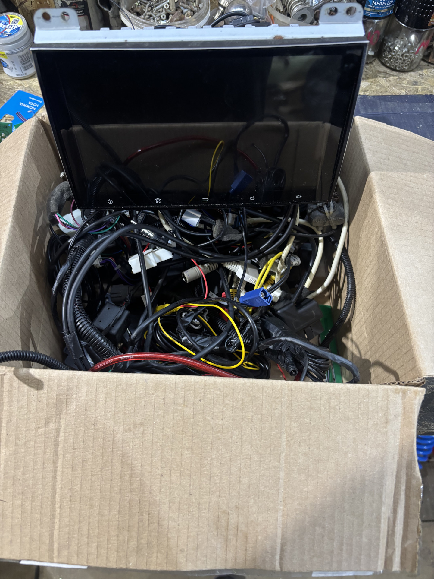

Заказал новое ГУ, выбор пал на Teyes ss3 4/64, заказал вместе с камерой ЗХ, т.к. хотелось бОльшего обзора, да и старая камера уже пережила 2 ремонта. Начал с демонтажа старых ГУ и камеры (вот тут меня ждал сюрприз в виде изобилия лишних проводов и блоков. На фото все, что демонтировано, лежит в коробке под ГУ (блок старой навигации (еще от штатного ГУ) динамик громкой связи, какие-то провода идущие в никуда. Так же был демонтирован блок динамических линий парковки (на мой взгляд в них нет необходимости, тем более с реальной траекторией движения они не совпадали). В общем первый вечер ушел на демонтаж проводки и борьбу с оксидами железа на внутренней поверхности двери багажника (через подсветку номера попадала влага, немного зацвело вокруг них)
Во второй вечер поставил и расключил камеру, загерметил все стыки в задней двери и переподключил кнопки руля в большой разъём у правого колена водителя. Ну и на третий вечер наконец-то воткнул и подключил новое ГУ.
