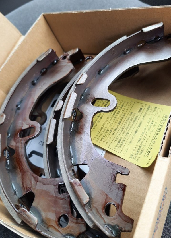

Купил в "Автотрейде" типа японские за 1 240 рублей. Выглядят очень кустарно, как будто индийцы в своих сараях варили.

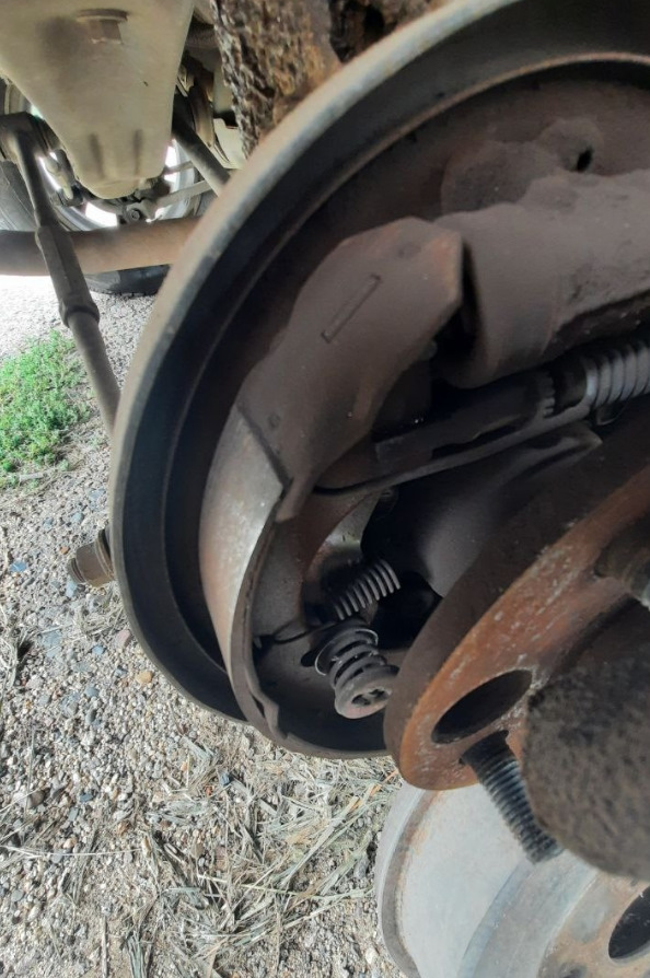

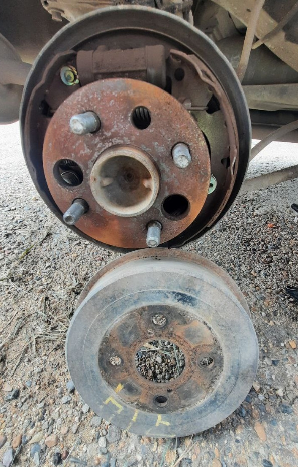

Снял колесо и дрожащими руками взялся за барабан… Когда у меня была "Лада 2105", задний барабан мы снимали кувалдой, ломами, дёргали трактором и грели автогеном — намертво прилипший. Здесь же взял двумя пальчиками — ШТУЛЬЦ — и барабан у меня.

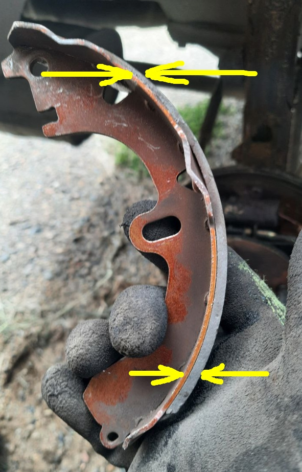

Внутри всё чёрное — долго кистью вычищал пыль отработавших своё колодок. Сразу вопрос к знающим людям: а с какого перепугу такой неравномерный износ? С одной стороны уже железо показалось, а с другой — новьё
Система установки какая-то архаичная — всё-таки дисковые тормоза рулят, по сравнению с барабанными. Пружины и пружинки, скобки, направляющие… Вся эта конструкция гуляет.

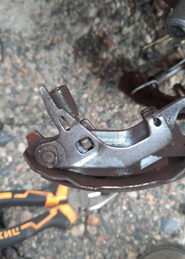

Снял также нагромождение железок от ручного тормоза, которым не пользовался ни разу в жизни.

Ха-ха три раза! Зря не пользовался ручником. У Спаськи именно на нём стоит регулятор разведения колодок. Несколько раз дёргаешь ручник до упора, гайка заводит упорные болты, раздвигая пятки колодок. Так и стояночный тормоз всегда в норме и выработка накладок равномерная.
Если выработка маленькая на барабан зачем менять .Выработку подравнять и далее ездить.У нашей машины система "задние тормоза и ручник" на сколько я помню очень взаимо связаны.Рекомендуется после установки колодок, уже когда всё в сборе. несколько раз ручником поработать.Колодки равномерно должны прижаться.
Буду барабаны менять. Визг такой стоит, что мороз по коже. Новые колодки и старые барабаны не совместимы. Раньше не было такого визга
Неравномерный износ, скорее всего, от большого износа самого барабана. Колодкам приходится сильнее раздвигаться и геометрия нарушается. Они и тормозить хуже должны. Мои думы: барабаны под замену
