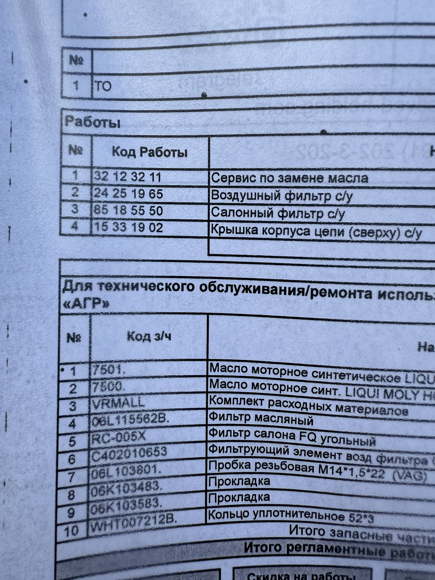

После покупки сразу на полное — большое ТО, для меня это обязательный пункт прежде чем начать спокойно ездить и получать удовольствие от нового автомобиля.
Еще перед покупкой знал что у моторов 2.0 есть проблема с маслосъемными колпачками, и эта проблема не обошла меня стороной, предыдущий собственник сразу предупредил что неделю назад в сервисе ему приговорили к замене маслосъемные, на холодную 5-10 секунд переодически у него были проявления голубой дымок с небольшим запахом. У меня за неделю на ходовую было лишь раз подобное проявление, но для своего спокойствия подумал что лучше сразу все сделаю и не буду переживать за это !
Автомобиль загнал к Алексею, который мне ранее обслуживал мой пассат, кстати по сей день он у него же и обслуживается, только уже с новым владельцем.
По работе с запчастями вышло всё вместе 52.000 рублей, это замена маслосъемных — всех прокладок, и полное большое то, со всеми фильтрами.
Болячка устранена, можно двигаться дальше 🤗🤝
Также заказал немного приятных ништяков для машины, в течение 1-2 недель все должно приехать и обновить некоторые моменты моего автомобиля 😎
ДОПОЛНЕНИЕ ДЛЯ ТЕХ, КТО СПРАШИВАЕТ КАКИЕ КОЛПАЧКИ:
Ответ от мастера: «Элринг, такие же как родные, только поставил их на клей.»

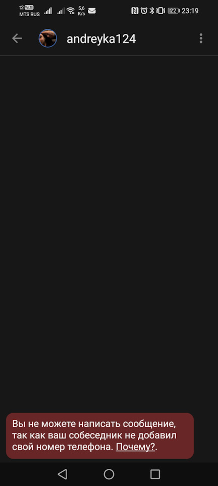

Без проблем, в личку чирканите — поделюсь контактами 🤝 в других сервисах считали от 75 до 150)))
Эммм… Да я бы с радостью
Поправил, написал🤝
