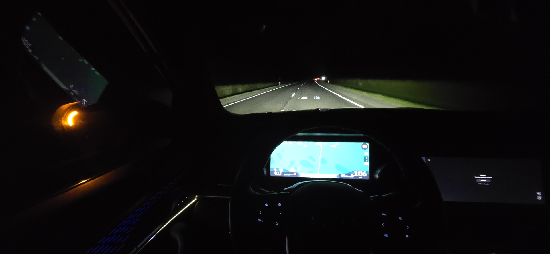

При очередной поездке в Москву заметил что произвольно реагирует датчик слепой зону слева.
Чаще всего на скорости около 100 км в час. При разгоне до 140 пропадает.
Ночью был, и прошел, а на обратном пути из. Москвы в Санкт-Петербург не появился вообще.

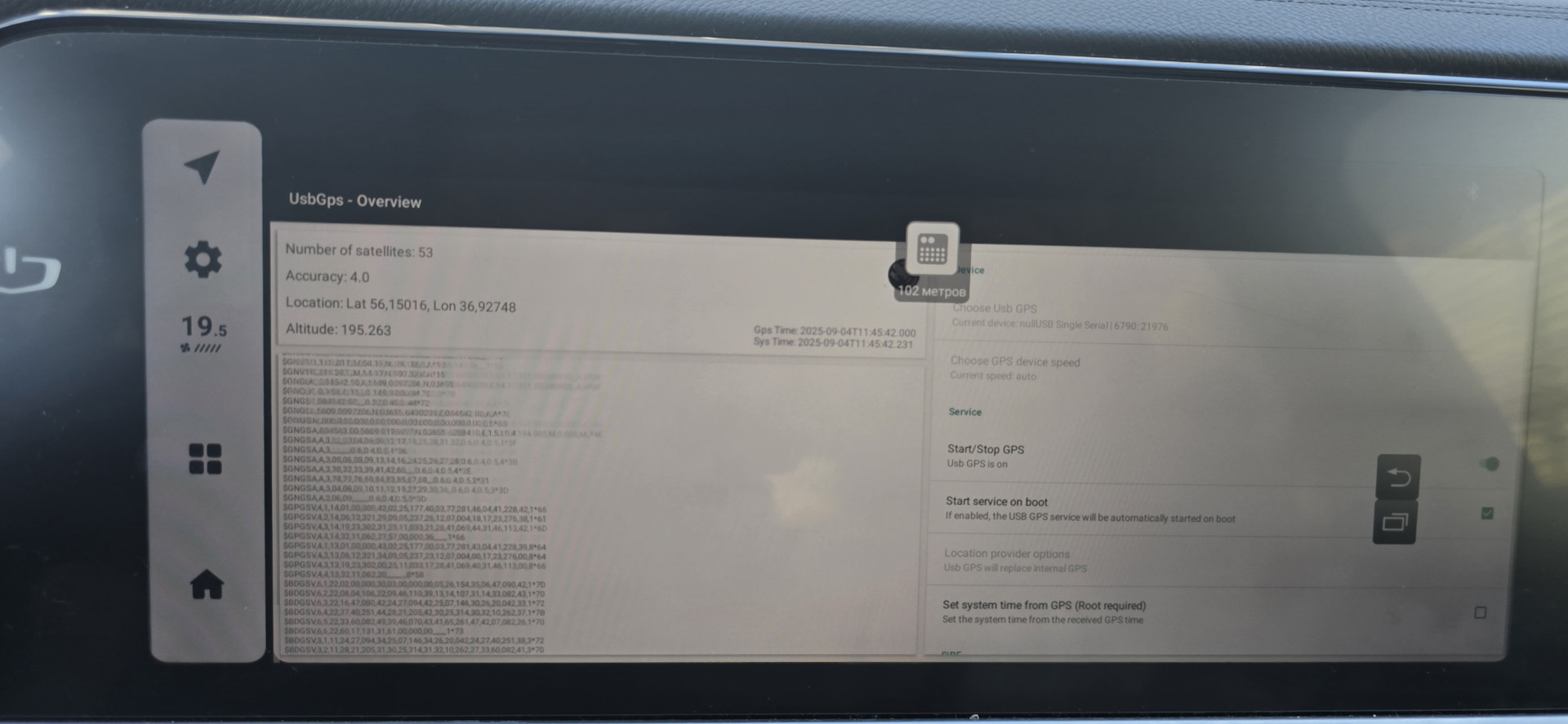

Зато провели тест новой системы GPS на прошивку Geely Monjaro итог больше 50 спутников и идеальная навигация с погрешностью 4 метра.
Кстати последний раз такой глюк по слепой зоне был месяц назад…
У кого был опыт прошу поделитесь🙏Заранее благодарен

Был такой глюк, именно левого зеркала, на 0 то обновили блок бесплатно, и проблема ушла.

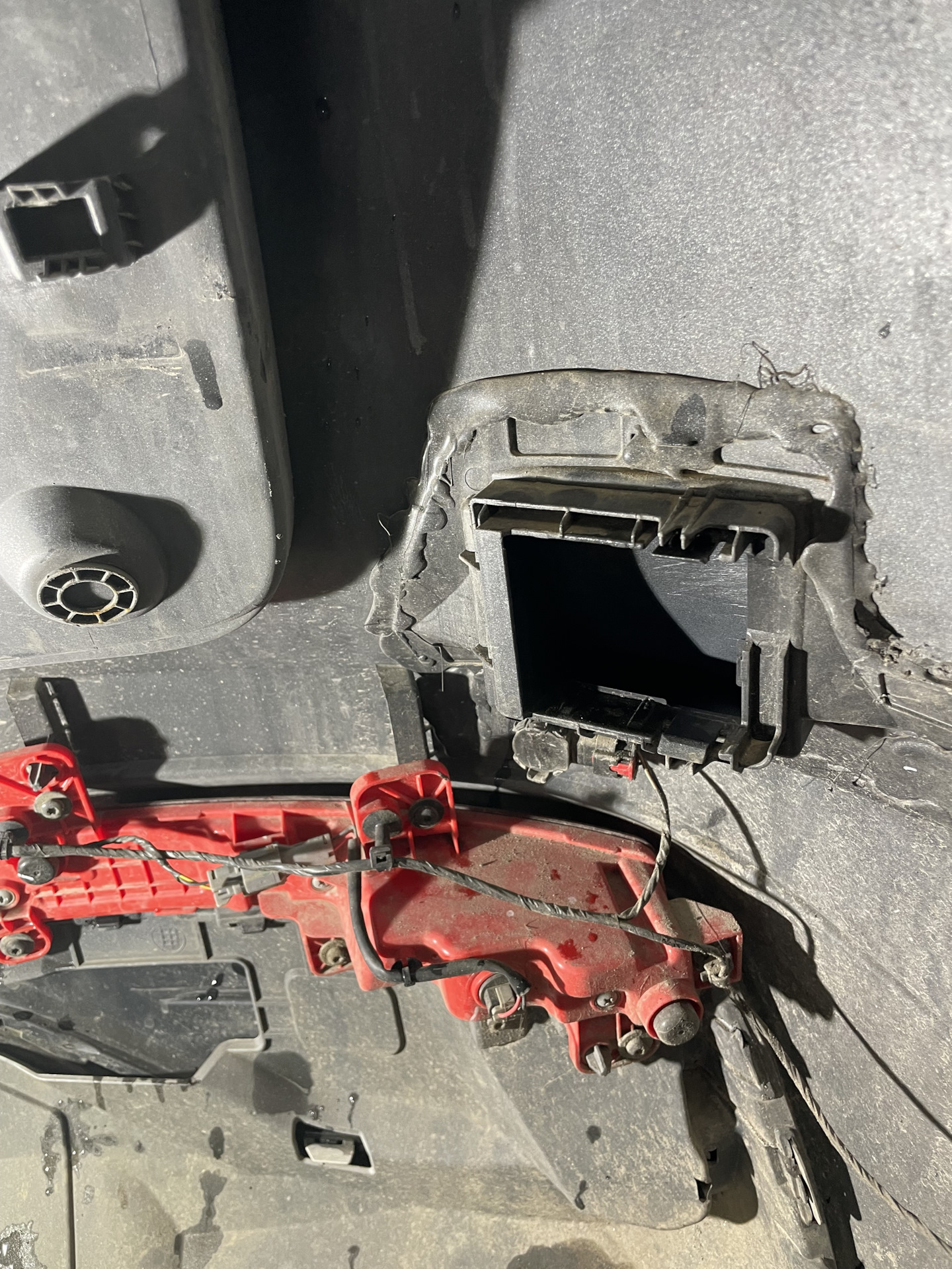

Поделюсь своим опытом. Была замена бампера и официалы приклеили блок на какой-то пластилин. Он от жары треснул и постоянно горела слепая зона (иногда пропадала). В итоге снял бампер, увидел этот ужас и потрогал блок. А он гуляет туда сюда (соответственно машина думала по движению блока, что есть кто-то сбоку).
Очистил посадочные места и приклеил на стекольный герметик. Больше ложного срабатывания слепой зоны не было.

Была такая же проблема, решилось перепрошивкой блока. 5 мес. прошло, прока нормально.

У меня подобное было, обновления не помогли. Решилось все заменой блока в заднем бампере.
Мне кстати по гарантии как раз бампер меняли, до этого проблем не было
Значит установили не ровно

Номера замените с нашего размера, на азиатский. И всякие адаптеры снять надо, для номеров.
