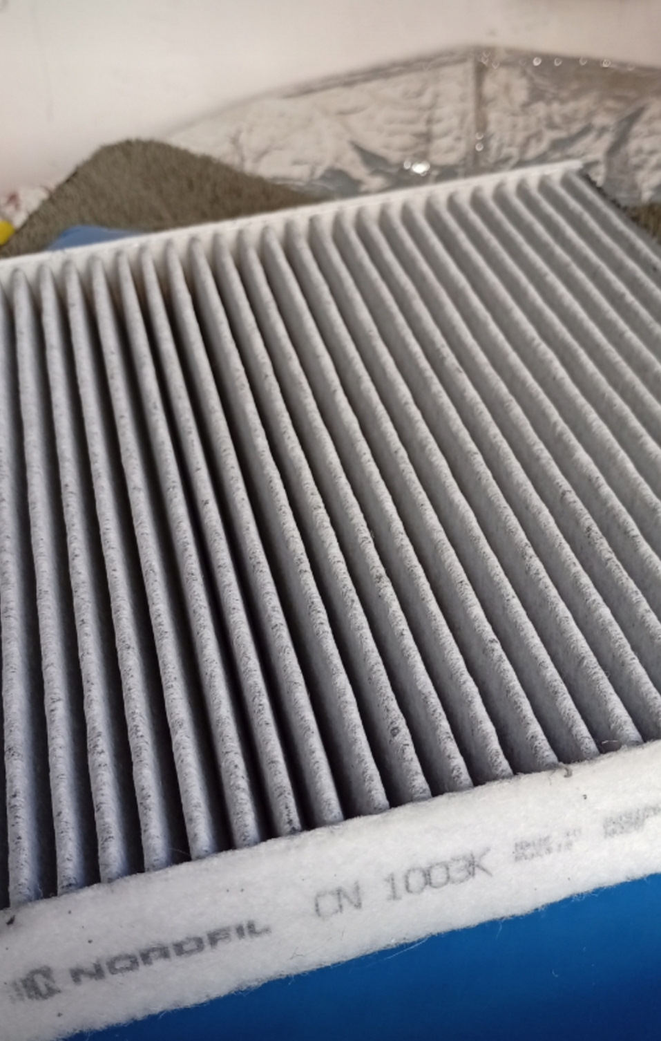

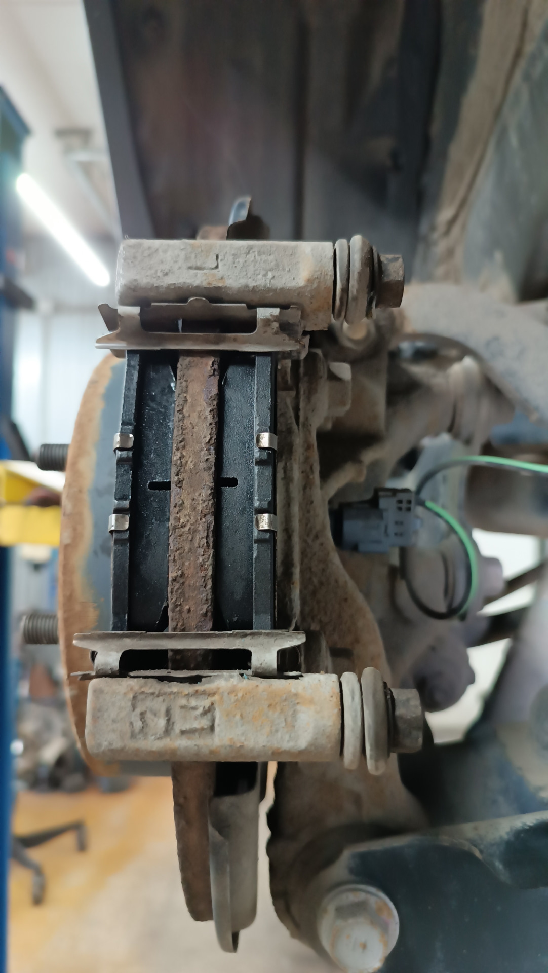

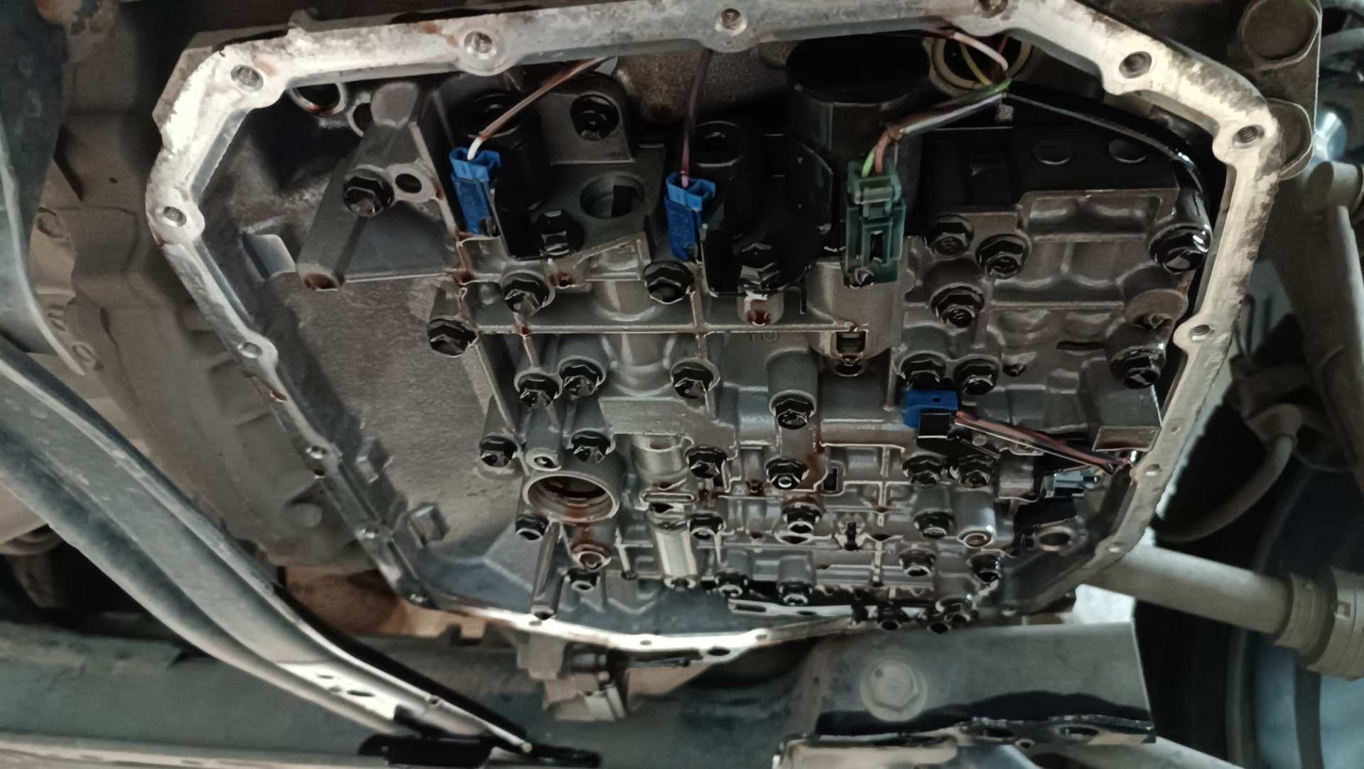

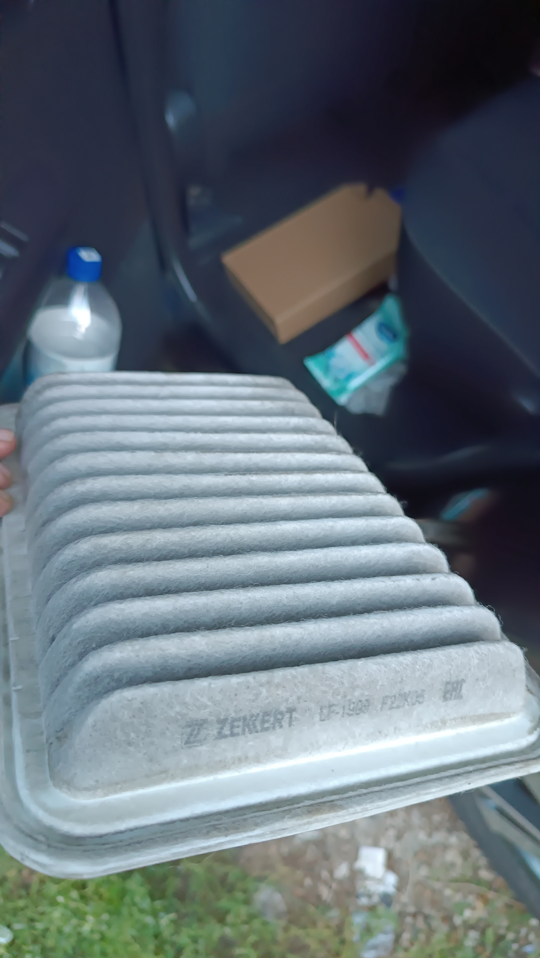

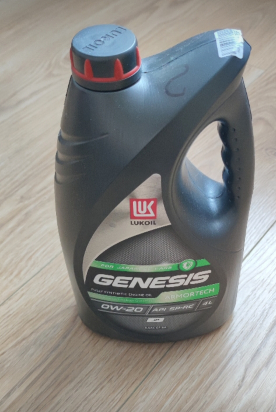

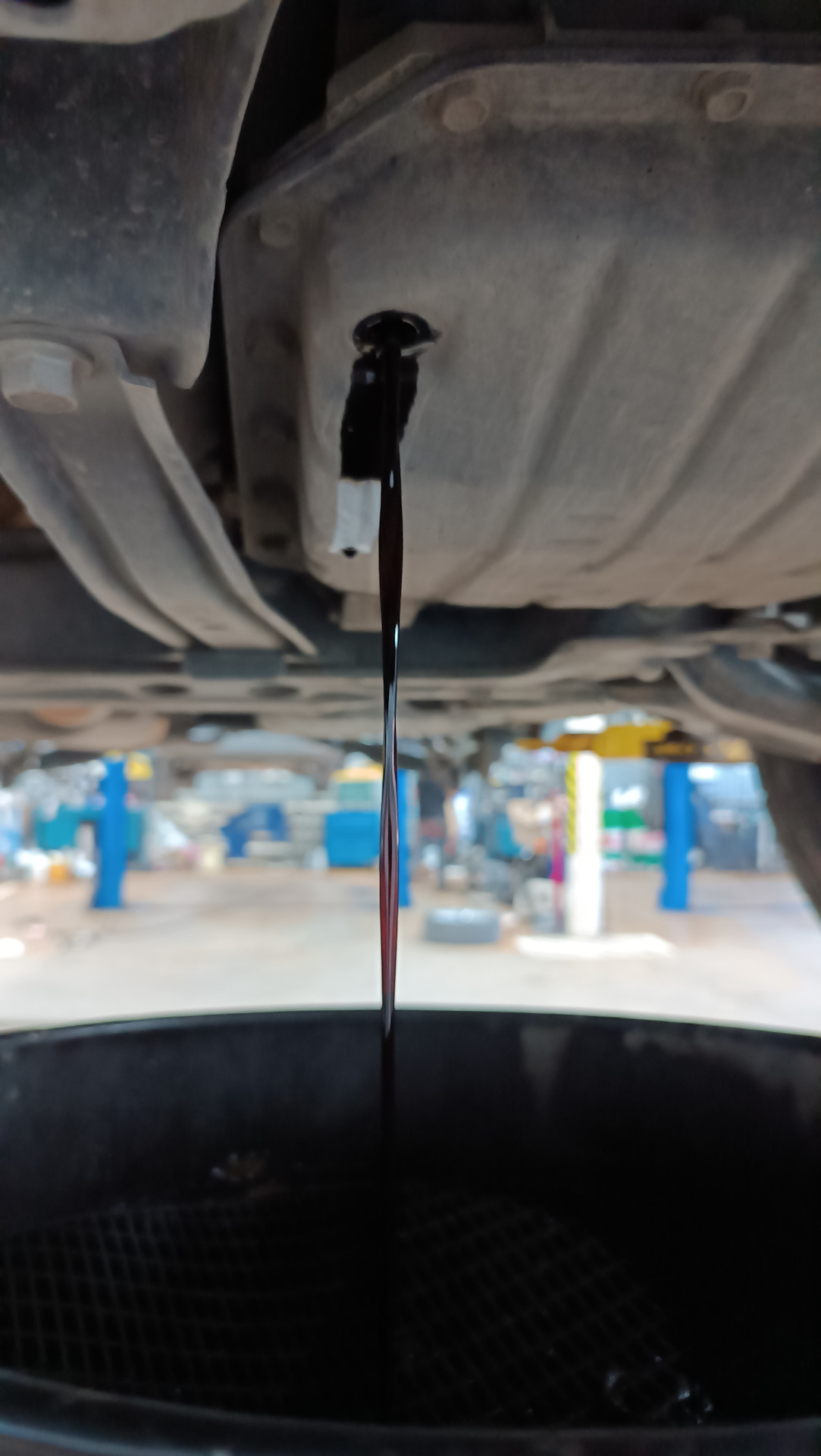

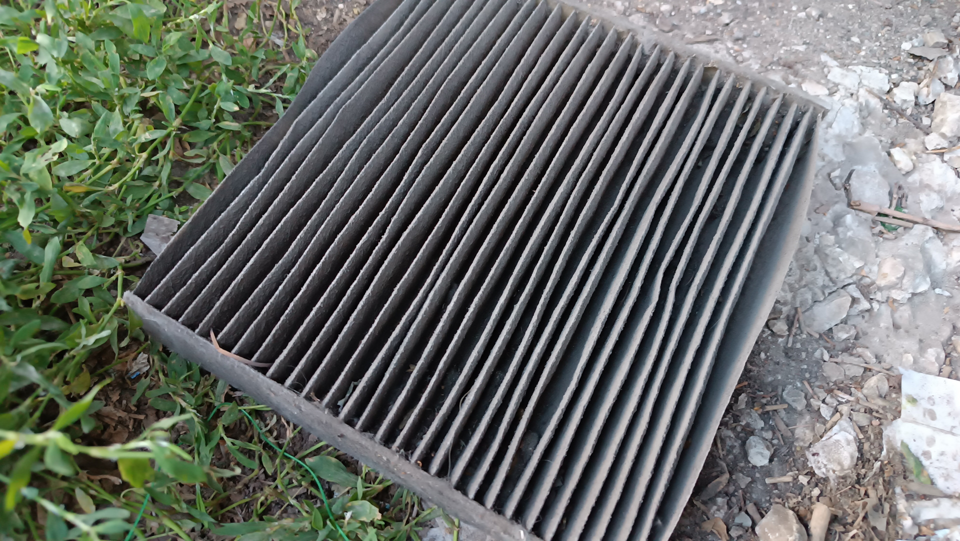

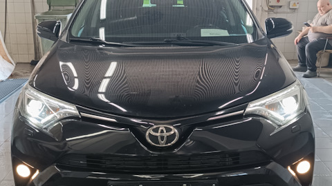

После покупки авто первым делом поменял масло двигателя и фильтра. Салонный фильтр был в ужасном состоянии пыль летела при лёгком прикосновении. Далее заменил масло в вариаторе и фильтр, задние колодки остаток около 1мм тоже на замену.
Список нового:
Масло двигателя Лукойл 0w20 4 литра в самый раз;
Фильтр масляный UFI 2326300;

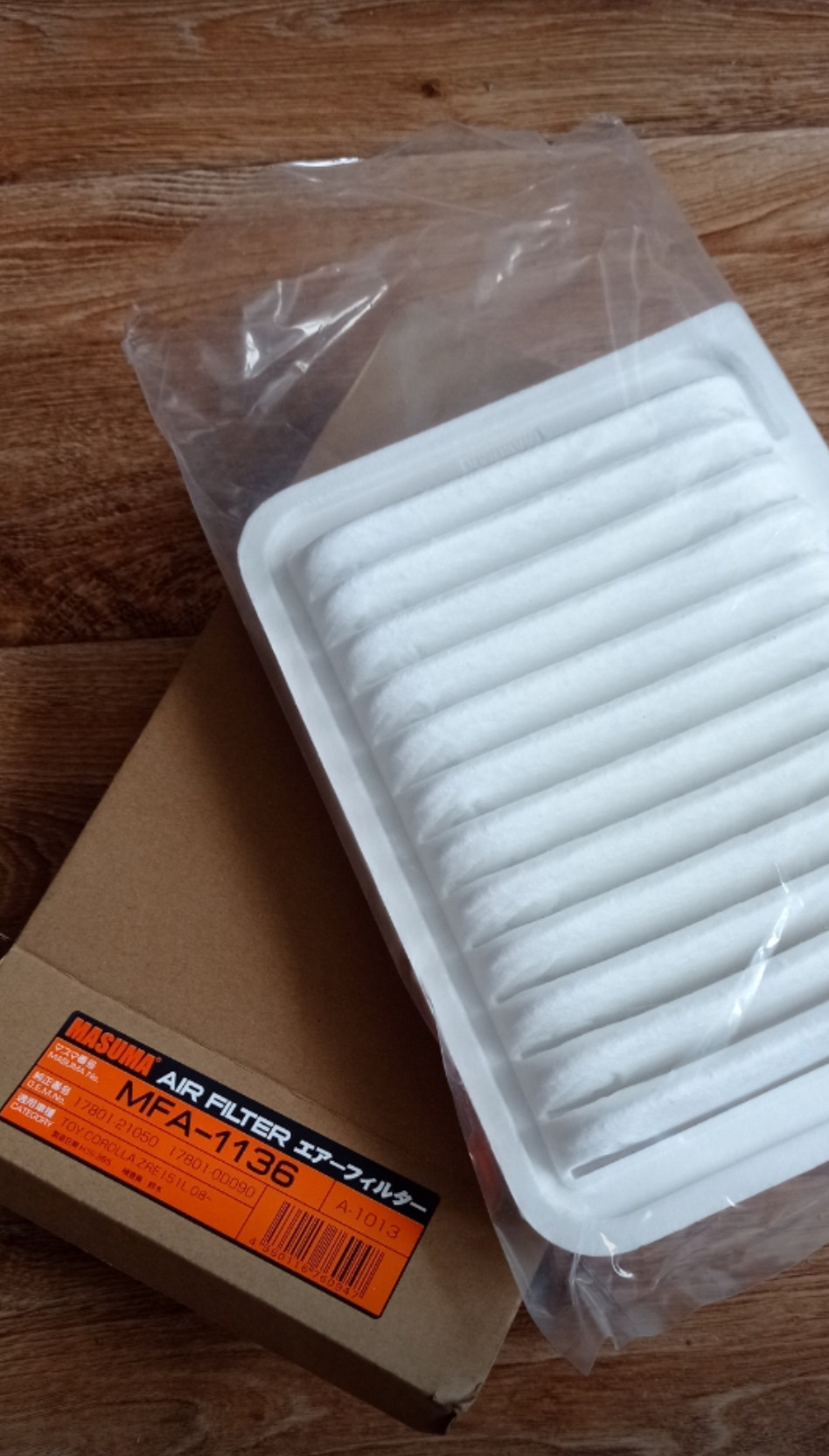

Фильтр воздушный Masuma MFA1136;

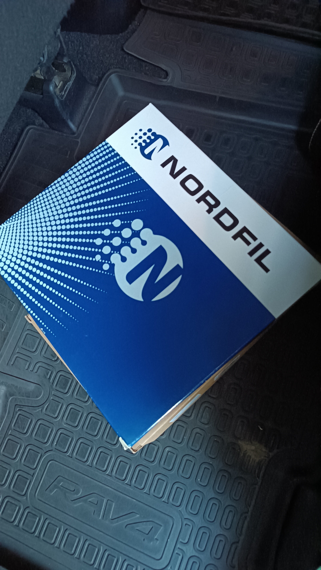

Фильтр салона Nordfil CN1003K;

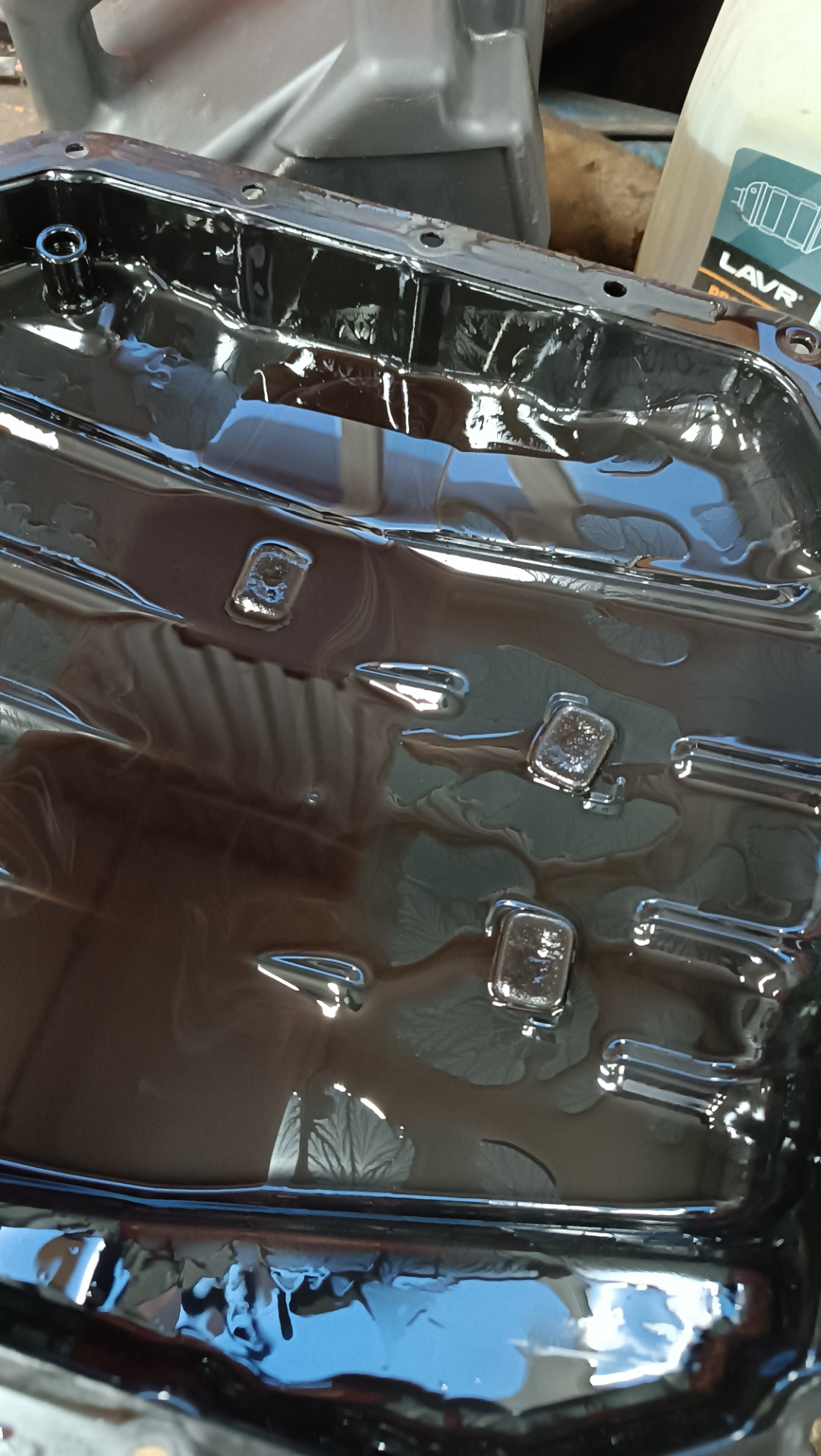

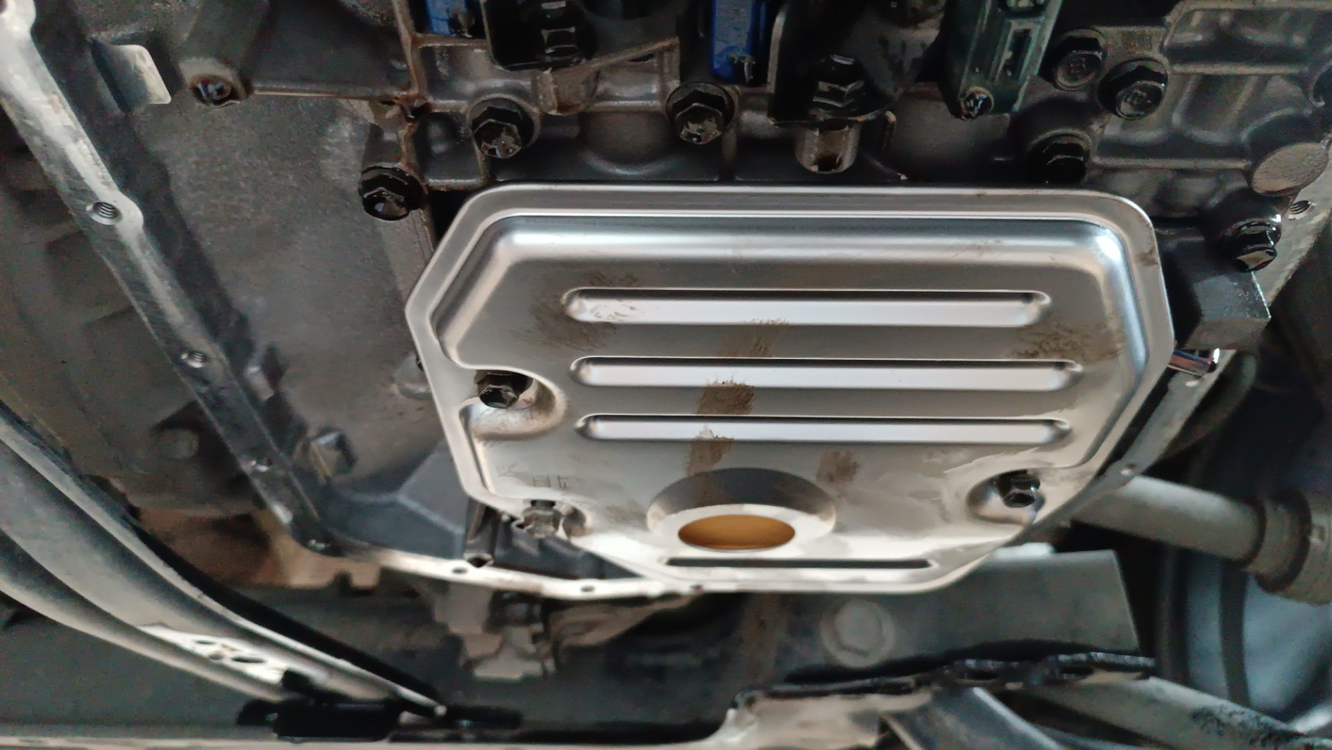

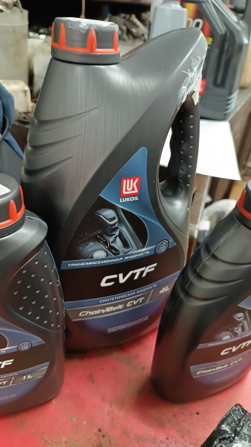

Масло вариатора Лукойл 3721893, влезли ровно 5 литров;

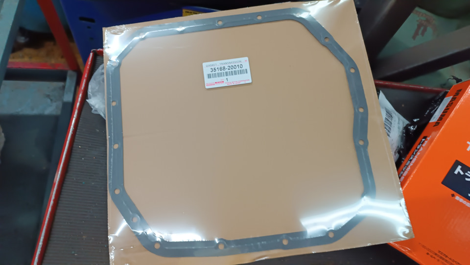

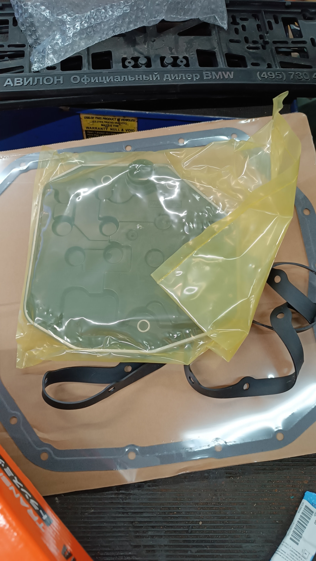

Фильтр вариатора Masuma MFT1044 (использовал только фильтр, прокладка поддона кусок г.);
Прокладка поддона вариатора Toyota 35168-20010;

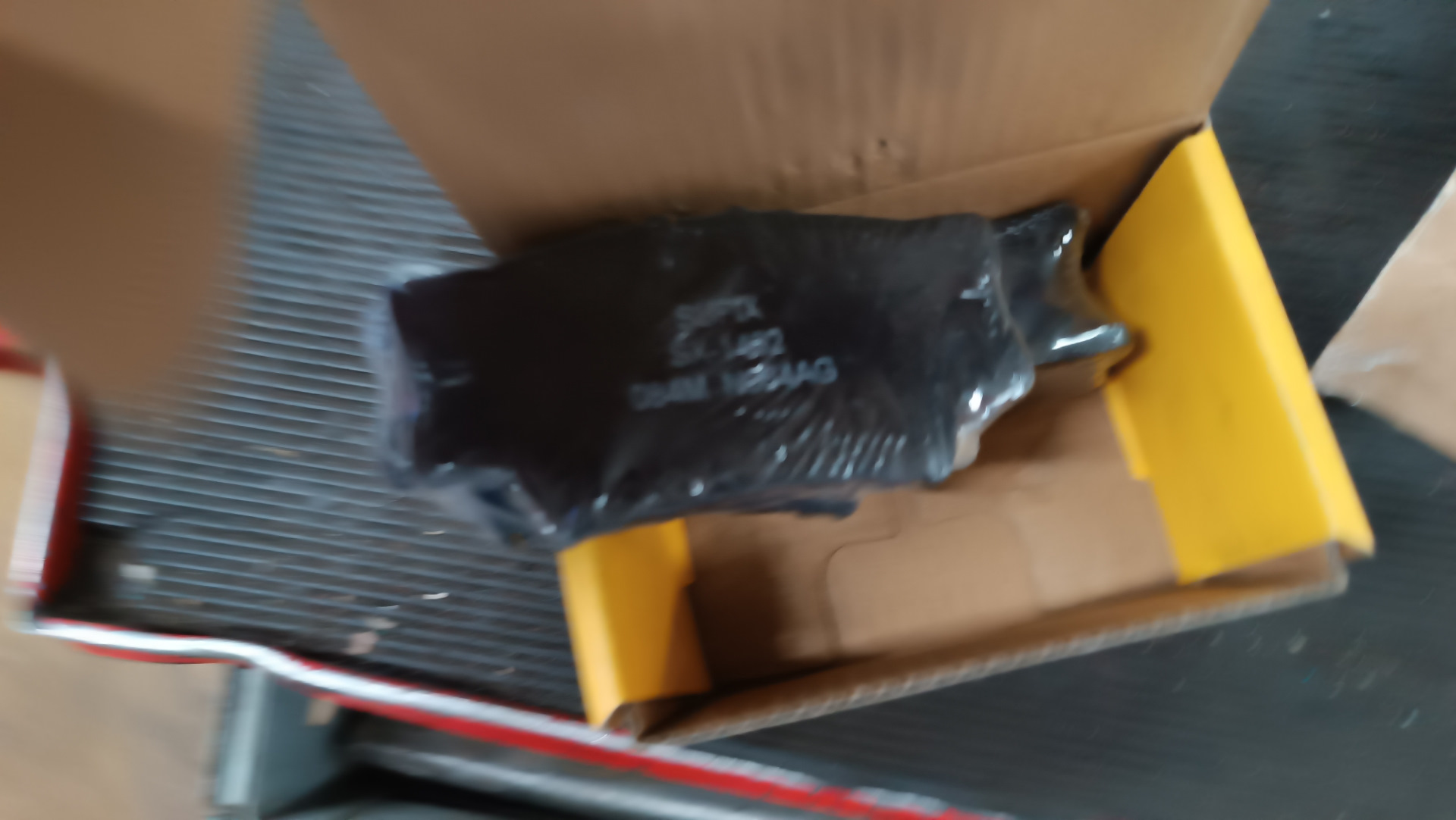

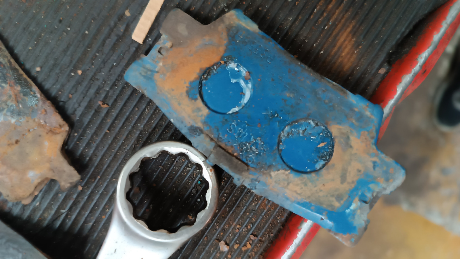

Колодки задние Sufix SX-1462;

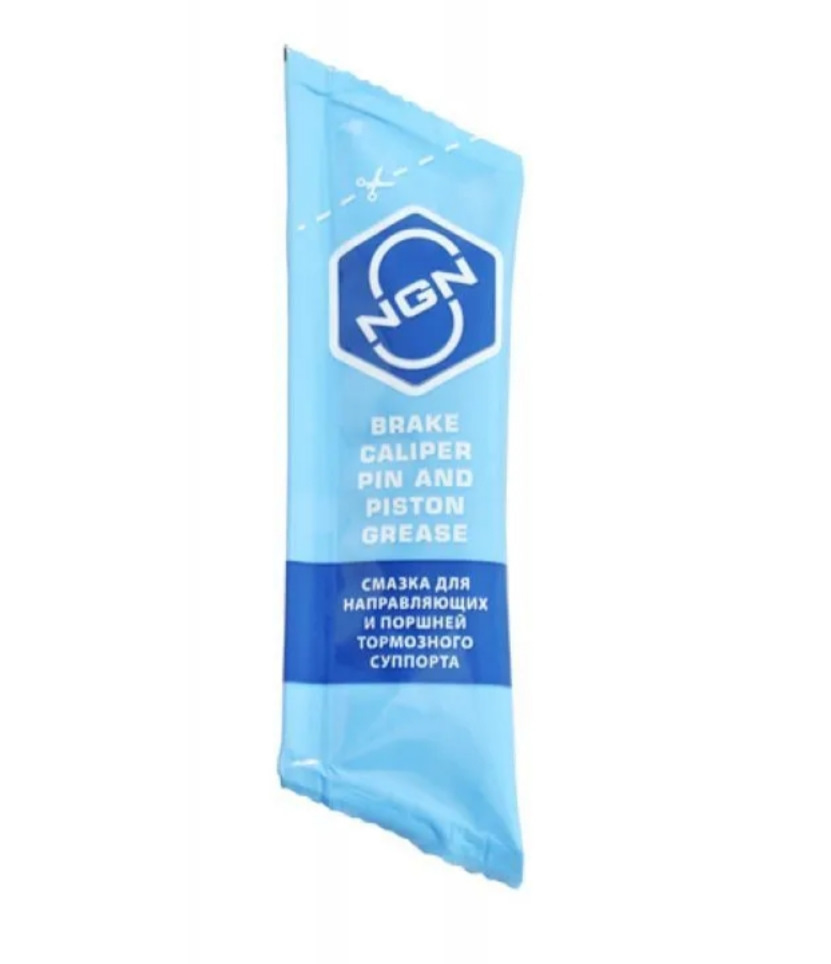

Смазка для суп портов Ngn V0080.
Про все купленные новые детали и жидкости ничего плохого сказать не могу, всё достойного качества.

MFT1044 Masuma это фильтр нормальный или лучше JT485 ?
Хз какой лучше, проехал на нём около 5т.км никаких нареканий
Ресурс, как и вска 25ткм
Лучше б сансинг взял или Хаген с керамикой
Да хорошие корейские колодки те и те на vag ставил. Суффикс первый раз взял, разница в торможении по сравнению с оригиналам не ощутил, проехал более 1000км.
В запасе комплект воздушных фильтров Нордфил имеется. Добротные и недорогие.

Понимаю производители не самые лучшие, но смотря что покупать, если какие нибудь рычаги, амортизаторы (и тому подобное, сложные нагруженные детали) то долговечность конечно сомнительна. В данном случае фильтр воздушный вполне плотный, по форме встает как надо, по колодкам тоже качество не плохое, тормозят не скрипят, размеры соответвуют оригиналу в посадочных местах. По фильтру вариатора в отзывах у тех кто его ставил в эксплуатации никаких замечаний не было.
Эти отзывы про Матсуму просто накрутка маркетинговая, ставить в, АКПП просто утопия, ты же сам прокладку выкинул, примерно будет такое же качество внутри, тут только ориг брать, не так часто его меняете. На нормальные колодки 2500 не найти, совсем смешно, на RAVе как и на других тойота тормозов не хватает, так ещё такие ставить
Sco163
Насчёт прокладки в вариатор, что плохая, не согласен. Сколько лет их ставил, держит нормально, ни разу нигде не текло.

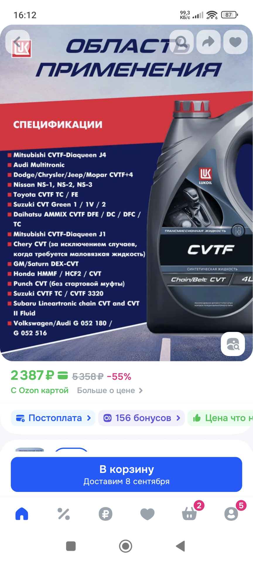

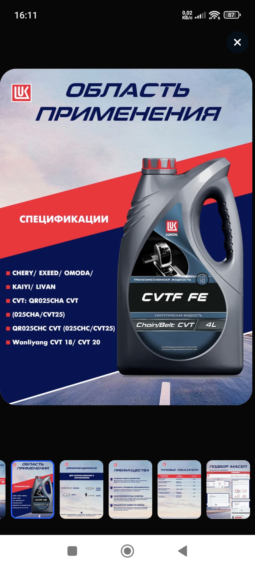

Теперь они 2 жидкости для японских и китайских автомобилей
В вариатор залили жидкость для китайских трансмиссий.
А китайские допуски другие?
Я чет даже не в курсе🧐
Раньше такая жидкость Лукойл cvtf была
Gekapr
С, фе, для китая
Oberon86
Наоборот, то залито
С фе для китая
Да, я перепутал
Добрый день, как на таком масле трансмиссионном?
Вы думаете все развалится? 😀
Да нет. Просто сам думаю сейчас менять. В движку такое же лью лукойл 0 20.не первый раз, вроде отлично
Да все будет отлично👍
Основная составляющая долговечности Вашей коробки как Вы её эксплуатируете. 😀
Меняйте жидкость вовремя, ездите как адекватный человек и не думайте больше не о чем. 🤝
Ну так и ездим) ладненько попробуем тоже залить что нибудь наше…
