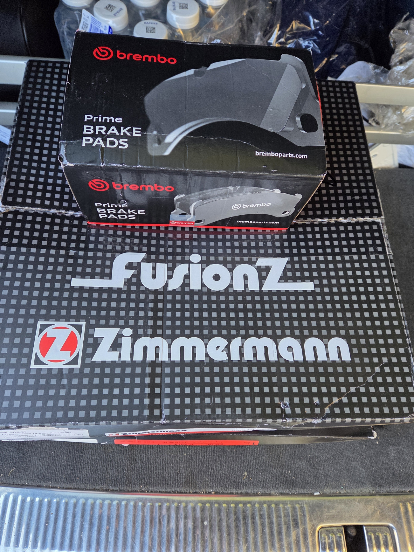

Предыдущие диски прошли 70 тысяч, что считаю неплохо. Колодки менял два раза. Сначала были ate — скрипели.
Затем Zimmerman — тоже скрипели.
Решил поставить brembo. Первые километров 50 всё было хорошо и я уже обрадовался, что нашёл правильное сочетание…но не тут то было. Опять заскрипели.
Походу это фишка Q7, скрипеть тормозами)

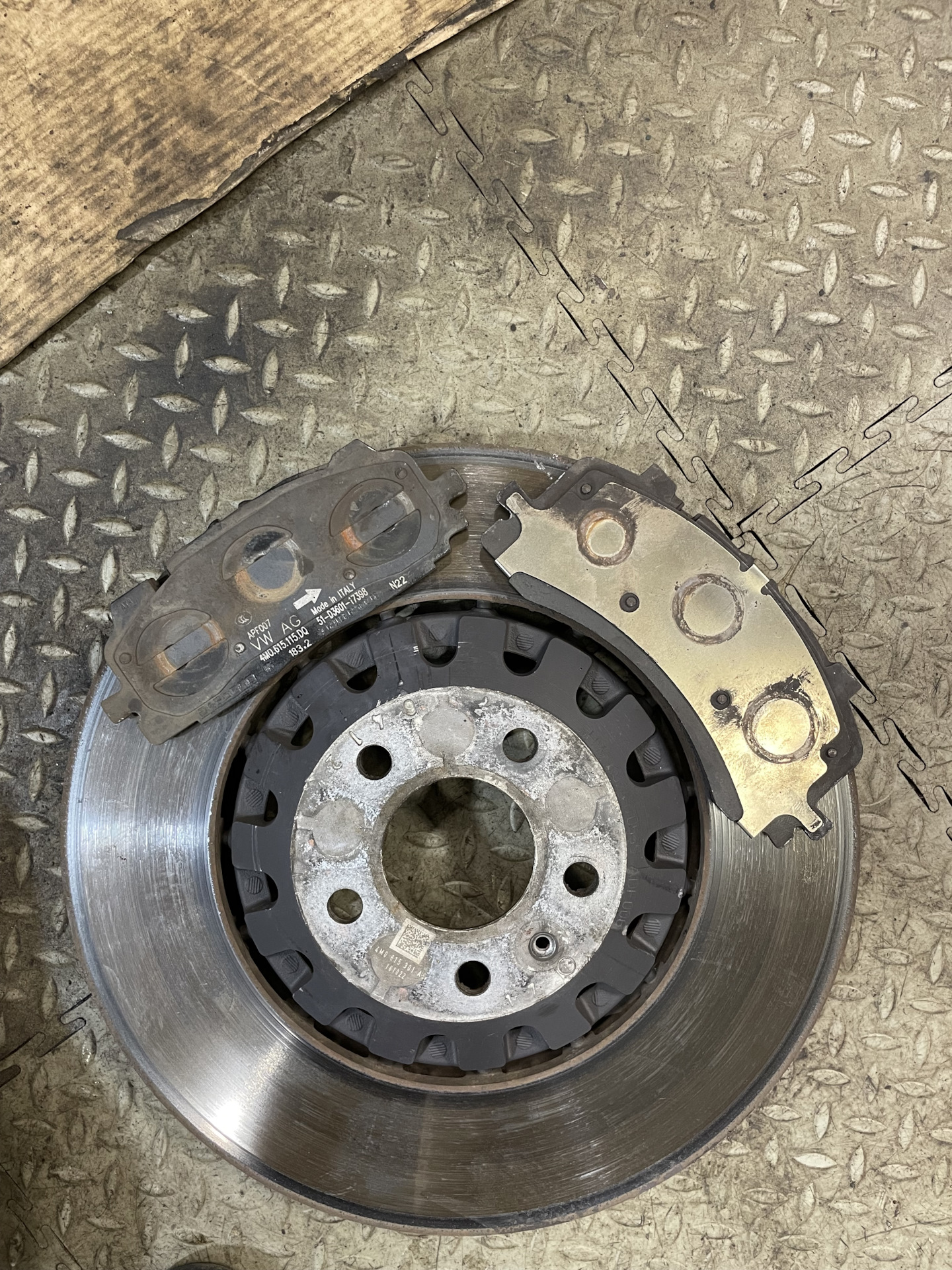

Оригинал с завода не скрипел и прошëл 90 тыс. км. и диски умерли одновременно с колодками (впевые такое, обычно у меня колодки по 45 тыс. км. ходят).
На 90 тыс. км. поставил оригинальные диски, а вот колодки Brembo и такая комбинация скрипела, причем только с левой стороны.
На 135 тыс. км. колодки стëрлись и я поставил орининальные взамен, как итог: скрипа нет.

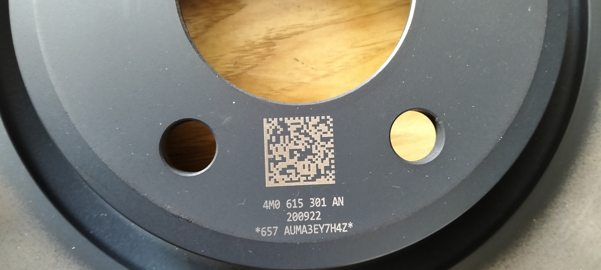

понять бы кто оригинал поставляет.
Вот не посмотрел на колодках, а диски у меня еще одни в запасе лежат, гляну может там что написанно.
D0BERMANNN

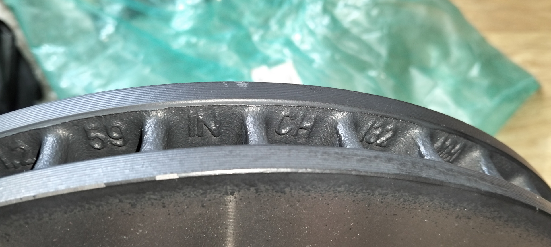

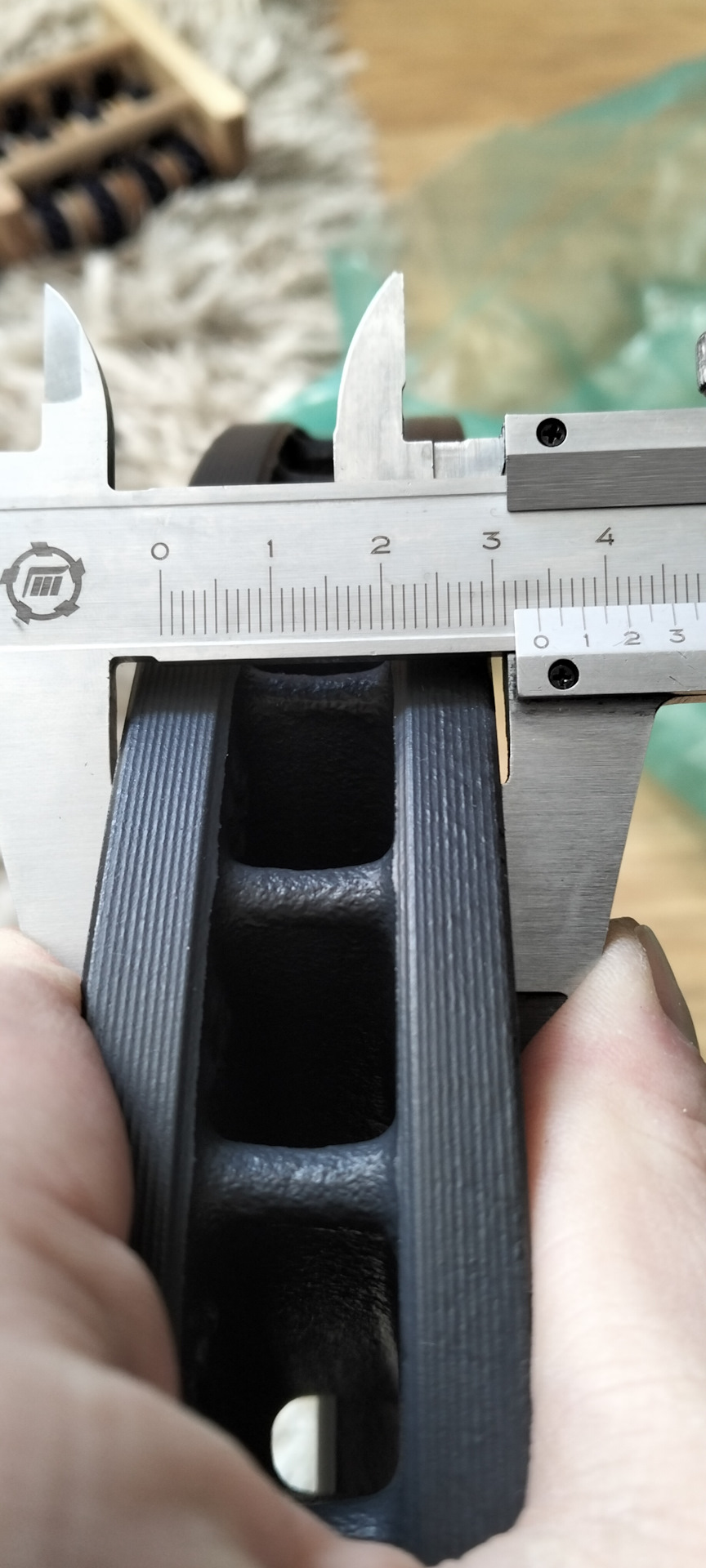

Посмотрел, производитель нигде не указан. Зато наконец-то нашел где на диске прописана его минимальная толщина : MIN TH 1.259 INCH (32) MM.
Соответственно минимальная толщина 32 мм, при том что толщина нового диска 34 мм, соответсвено максимальный износ это по 1 мм на сторону.
D0BERMANNN
D0BERMANNN
D0BERMANNN
Textar чаще всего

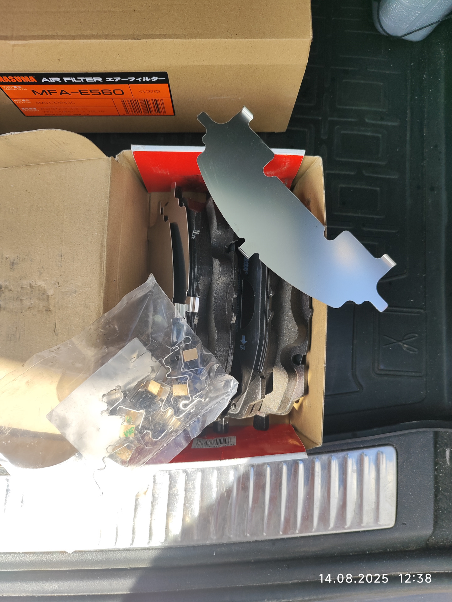

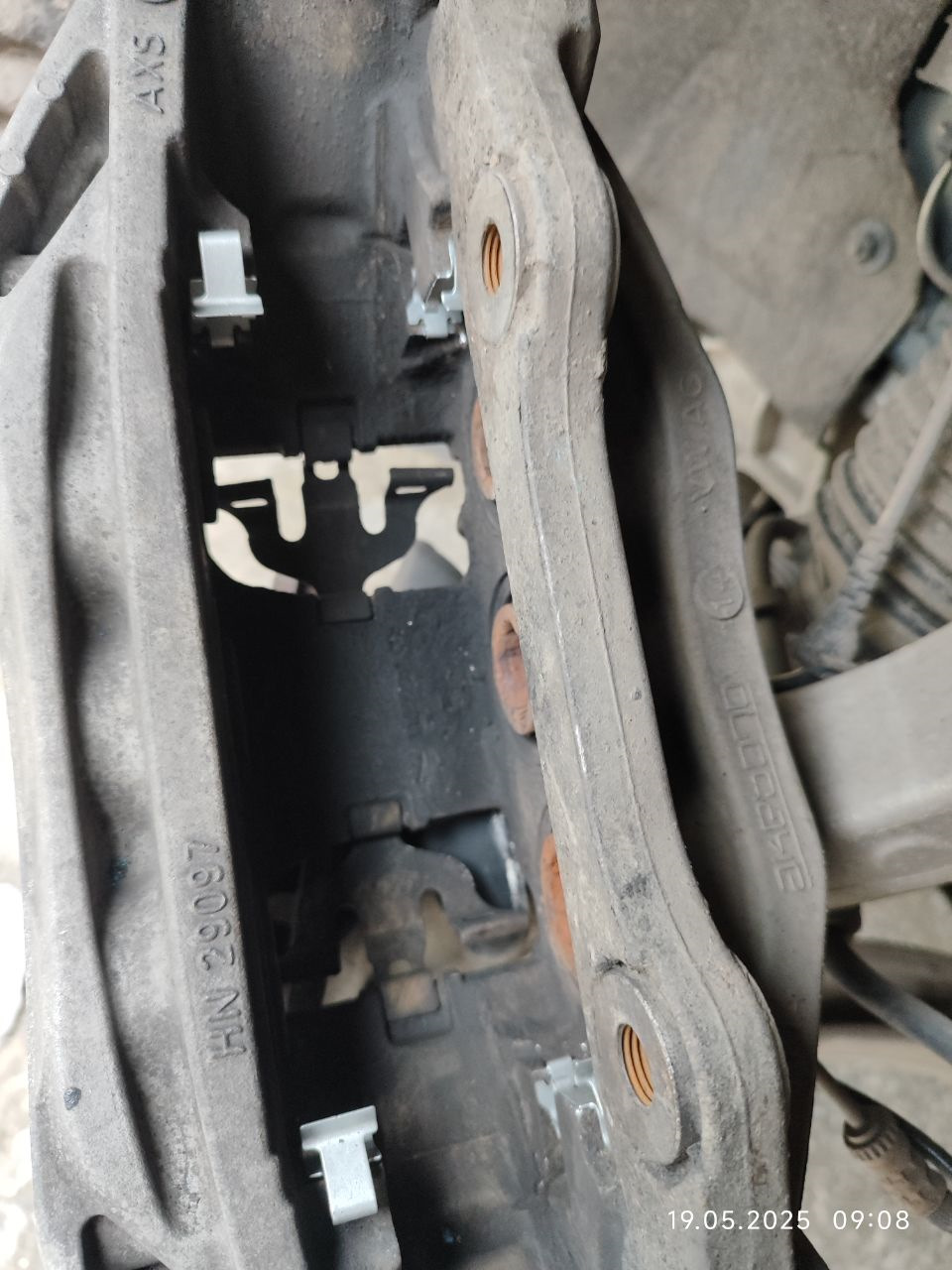

Только у феродо есть полный комплект от скрипа. Как и в оригинале. Нужно полностью только его поменять, не полениться . Скрипов больше не будет
на ate были эти пластины, но все равно заскрипели, правда не сразу.
про ferodo забыл совсем.
надо будет попробовать
Да но менять и скобки нужно. Просто в сервисе это не хотят делать. Они то одноразовые .
И немного их смазать скобки, чтобы колодки ходили лучше.
Скрипа вообще не будет.
Ате я не ставил.
Брембо, зимерман, все скрипит сильно.
На феродо уже давно остановился
кстати этих пластин у меня есть запасной комплект.
надо поставить новые
Это скобы. Они нужны новые при установке колодок.
Пластины равномерно прижимают колодку к диску, при плавном торможении. Тем самым нет скрипа.
Можно обратит внимание если пластины не было на колодке, то цилиндр тормозной выдавливает конавку, три неравномерных.
Скобы тоже в этом случае работают.
я про скобы и писал.
неправильно их назвал пластинами)
Понял. Тут могут даже не колодки быть виноваты. А сама их установка.
Или не полный комплект быть у колодок.
Так то брембо и зимерман неплохая фирма. На многих машинах тихо работают
так в том то и дело.
у жены на веларе тот же комплект цимерман+брембо работает идеально
У меня к сожалению нет фотки, как поршня продавливают тормозные колодки . После этого не равномерно прижимаются к диску. Я уже давно понял, что дело не в колодках, именно в комплекте колодкам.
Вообще мне колодки брембо нравится, тормоза лучше сними. Но перестал их из за этого покупать.
Пластины второй раз нельзя ставить, появляются ЩЕЛЧКИ при торможении. Так как пластины уже вытянутые. Короче замкнутый круг 😂.
Остановился на феродо, полный комплект как в оригинале. Просто нужно установить правильно.

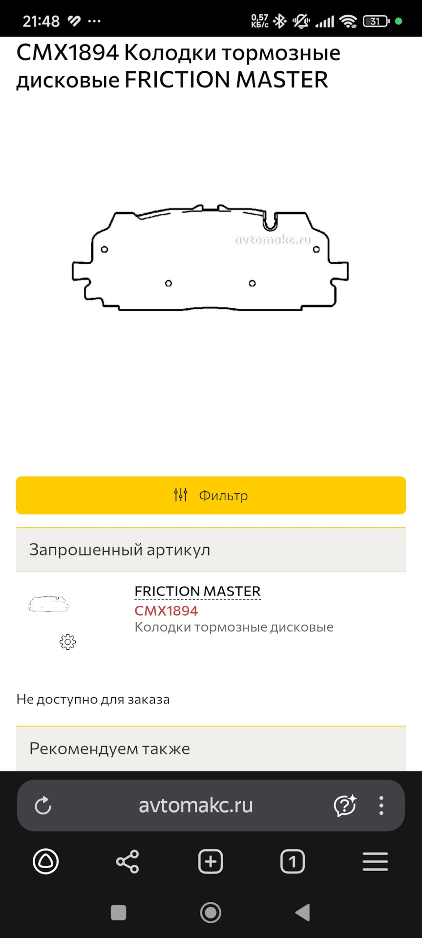

Friction master тоже с комплектом продавались. Как у феродо
В итоге скрипели?
Нет, никогда.
Скинь номер, это на 350 диск же

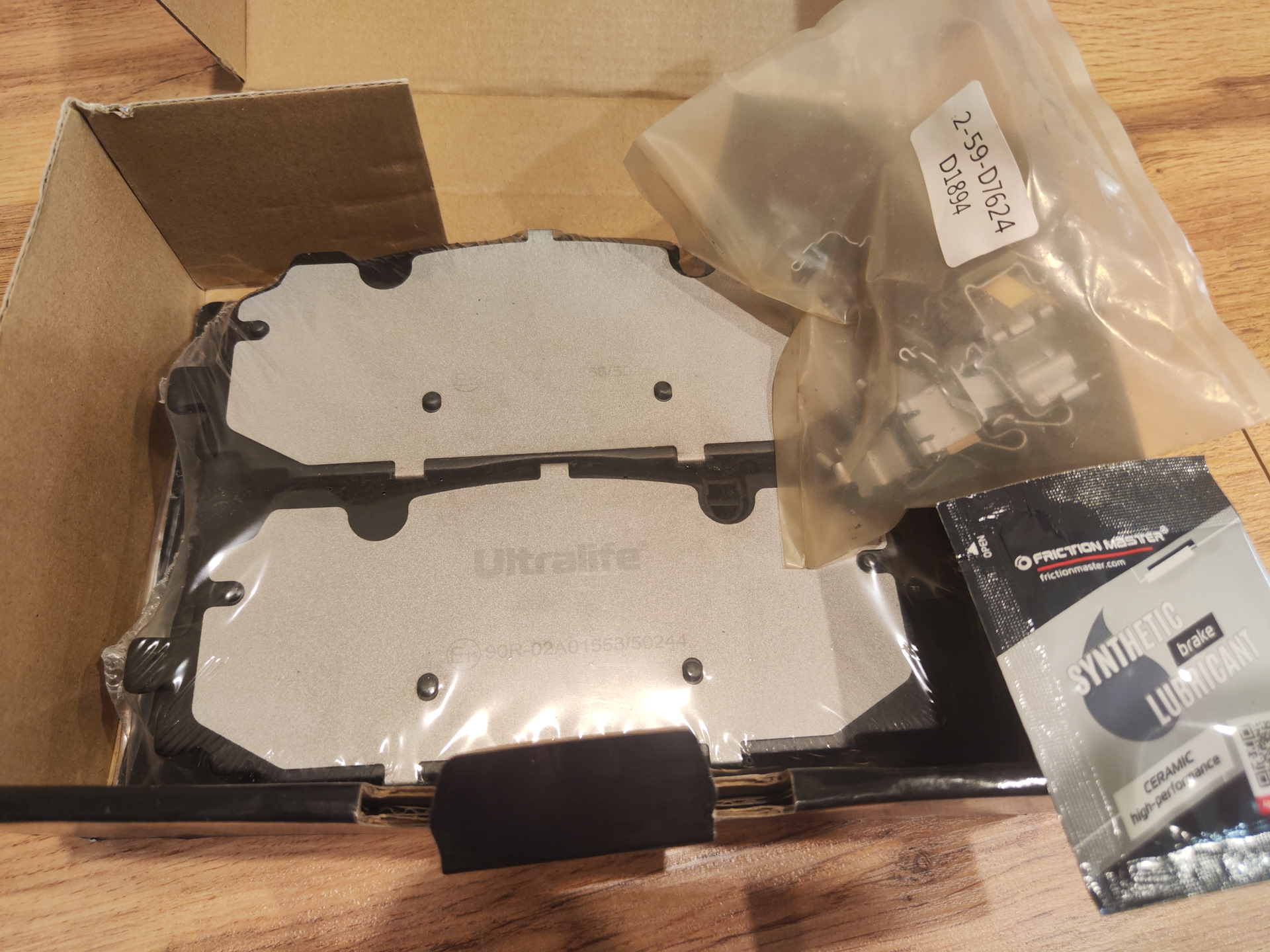

Cmx1894
Да, на 350 и 375. У меня 375
Нужно только найти. Не доступно для заказа.
Mkd1894 сейчас только есть. Это обычная серия, что там в коробке не знаю
Нужно попробовать. Пишут в комплекте есть пластилина. Установлена именно на колодку
Mkd ставил на акуру, вроде было с пластинами, но без скобок. Но там суппорт другой, не акебоно.
Понял. Скобы можно купить. Пластины нет.
Это не плохой вариант. Нужно пробовать.
