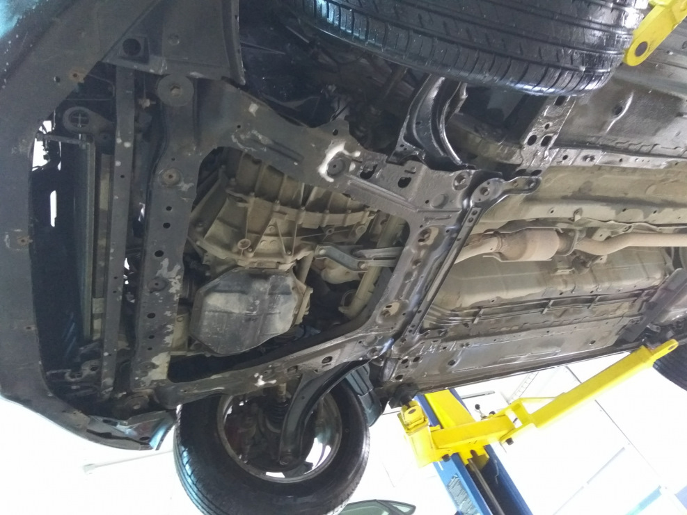

Вариатор. Полный привод. 2 литра.
При сбросе газа, при движении накатом стал появляться шум, похожий на скрежет изношенных подшипников.
Сначала он появлялся только при движении "накатом", если такое применимо к вариатору. и только на "спуске".
Потом и на ровной дороге. Потом и на подъеме.
Напомню симптоматику: При отпускании газа появляется шум. и иногда небольшие вибрации.
При газе, любого уровня — ни шума, ни вибрации. Идеально едет.
На круизе едет прекрасно.
Заехал сегодня в СТО.

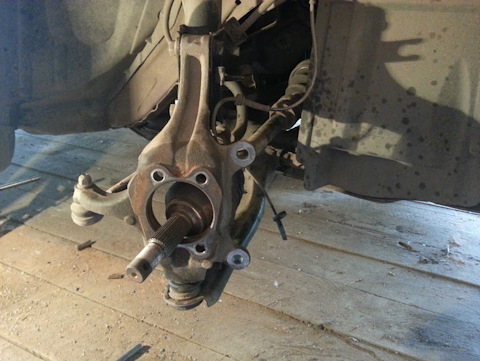

Машину подняли. Обнаружили люфты "с серьезным клацанием металла" (свободным ходом):
1. Кардана.
2. Левого привода и правого привода.
Причем звук идет со стороны вариатора. Там, куда вставляются оба передних привода. не с раздатки.
Сам подергав за привода, колеса, кардан — убедился в том, что люфт есть и он примерно градусов 10-15 из 360. Прямо, "реально стучит".
Тут я "пригорюнился". Ну не хотелось сейчас заниматься заменой вариатора, поиском, покупкой, установкой.
Потом ребята запустили двигатель на подъемнике, и многократно посмотрев на поведение и звуки при газе и сбросе газа при включенном драйве — стали смотреть в сторону внутренних Трипоидов. Ибо их клацание и их люфт им не понравилось еще сильнее. Предлагают начать с замены приводов (внутренних Трипоидов), а уже потом смотреть в сторону ремонта\замены вариатора.

Заезжал к коробочникам на диагностику.
Погоняли машину в хвост и гриву. К вариатору никаких вопросов нет.
Правильно. На подъемнике вообще никаких звуков посторонних. Погрешили на гуляющий подрамник
Еще один сервис. Грешат на переднюю крестовину кардана.
Решение
Следующий сервис. Про который ранее просто забыл с отличными рекомендациями от знакомых ниссановладельцев.
Четко выделили обе крестовины кардана.
Снали кардан и тишина.
А я чуть не затеял замену вариатора…
