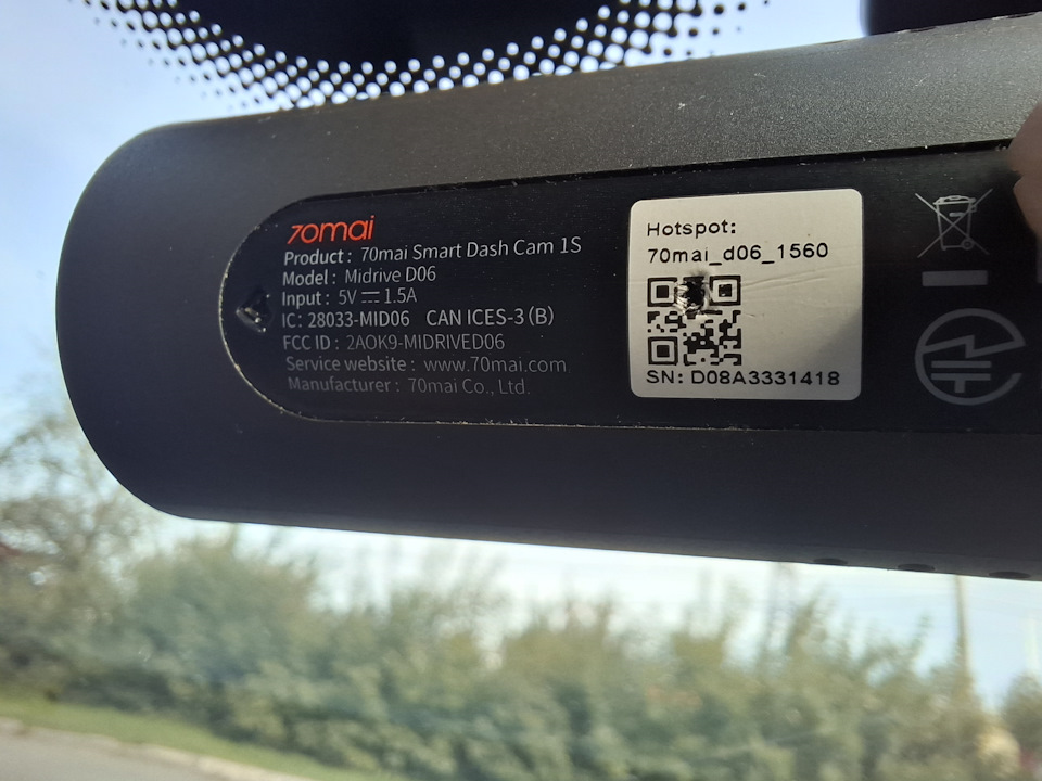

Они с виду все похожие. Такой у меня
В целом, доволен
Это вообще самый первый их регистратор. Древний, как мамонтовое говно.
Главное к нему вопросов ноль!
У вас может быть и ноль. Если цель — просто иметь хоть какую-то запись в случаи какой-то ситуации во время движения.
Именно так

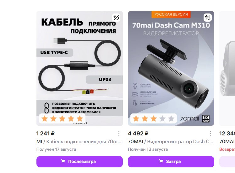

Ну раз уж реально знаете цену этого регистратора — рекомендую прикупить кабель парковки. Будет ночью таймлапс снимать и если стукнут спереди машину ну или что-то мутное произойдет — будет запись.

Так и не надо пересматривать. Регистраторы 70 mai, с режимом парковки пишут видео таймлапс (условно 1 кадр в секунду и на выходе получают короткий ролик на пару минут в котором записано 8 часов как бы в ускоренном виде), а вот если машину стукнут — сработает датчик удара, режим таймлапс прервется и начнется обычная запись и через минуту опять включиться таймлапс, а когда вы утром включите зажигание — регистратор скажет:"есть запись происшествия на парковке" и сохранит этот файл в отдельную папку. Это так работает ваш бочонок с парковочным кабелем.
Более продвинутые модели кроме этого умеют еще определять опасность — есть в кадре появляется объект и он мельтешит в кадре больше чем 10 секунд — опять прерывается таймлапс и включается обычная запись запись — ну это такое, прям для совсем глухих парковок.
А еще к продвинутым можно в реальном времени подключаться удаленно и смотреть в реальном времени картинку с регистратора.
