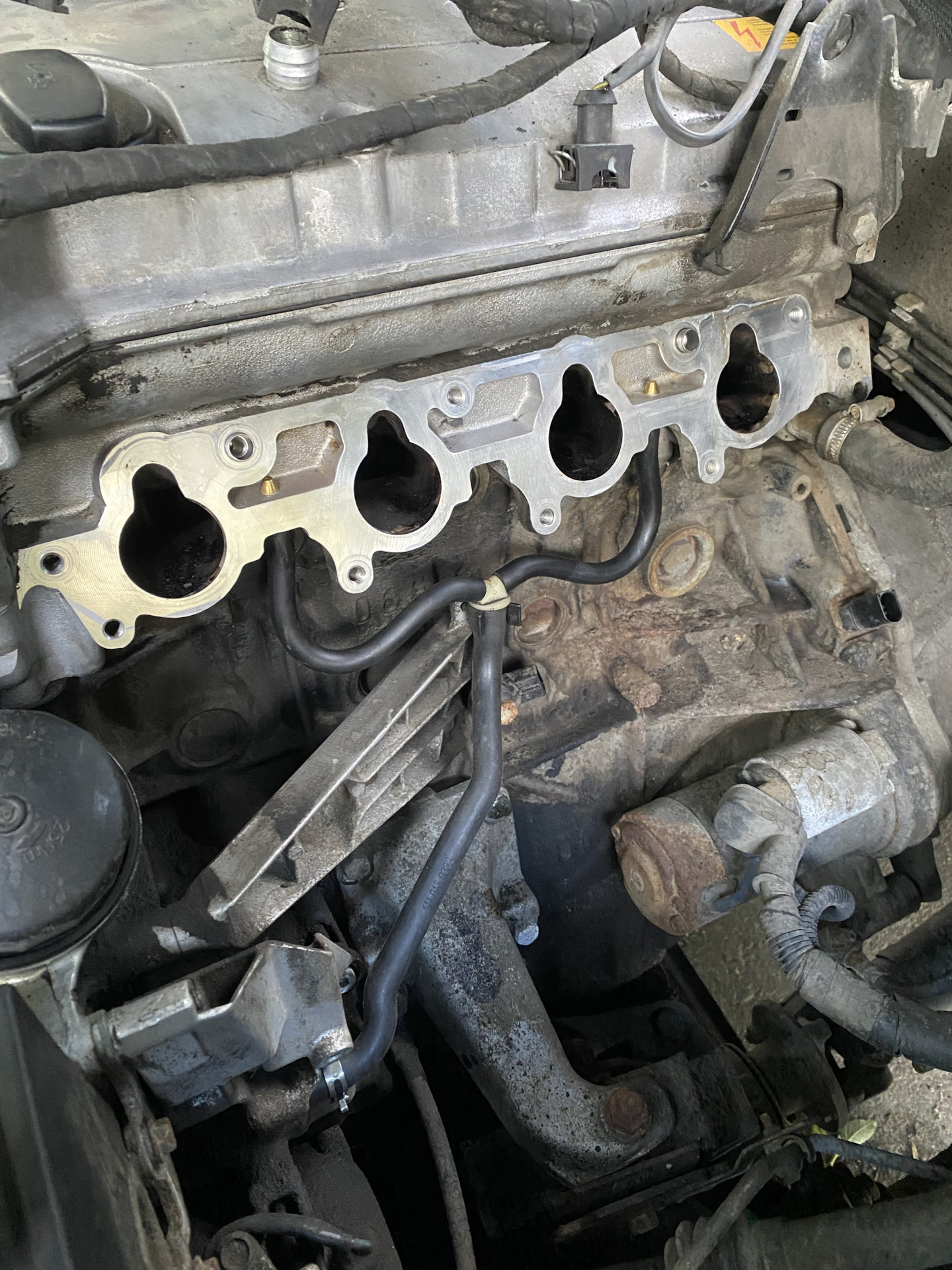

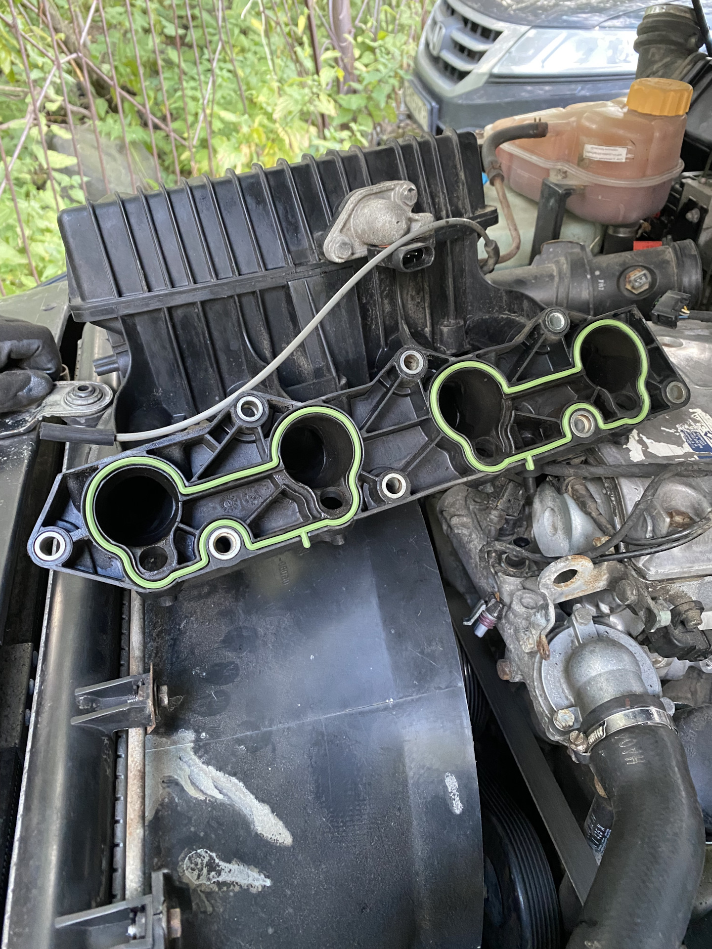

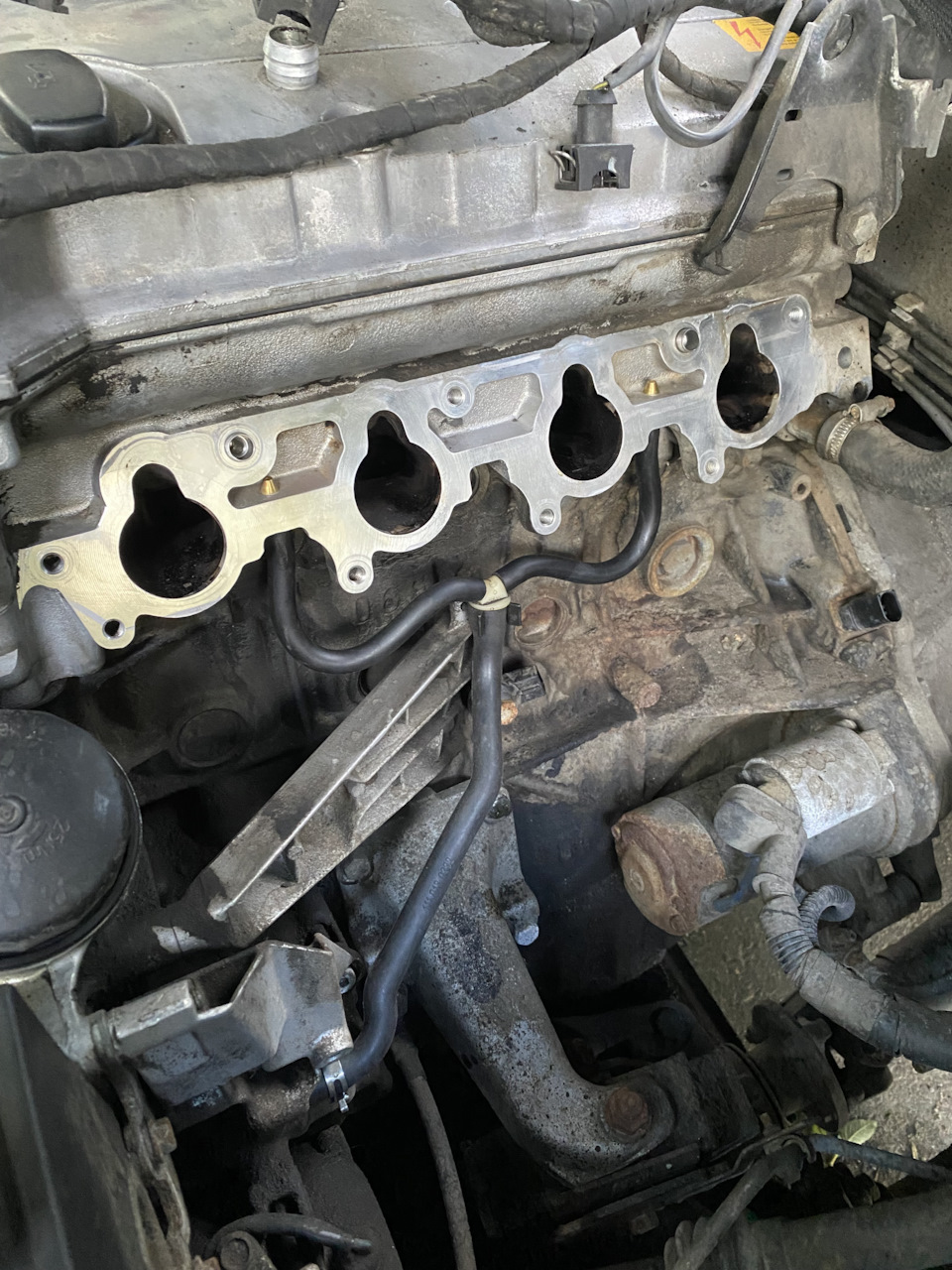

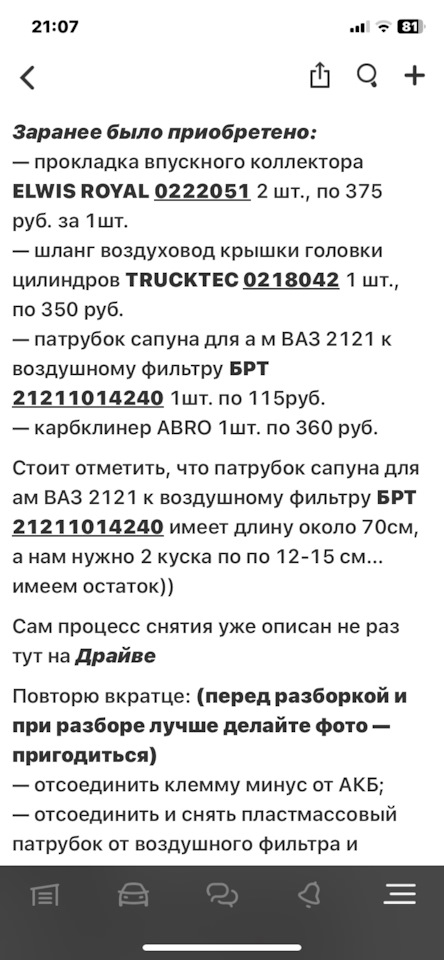

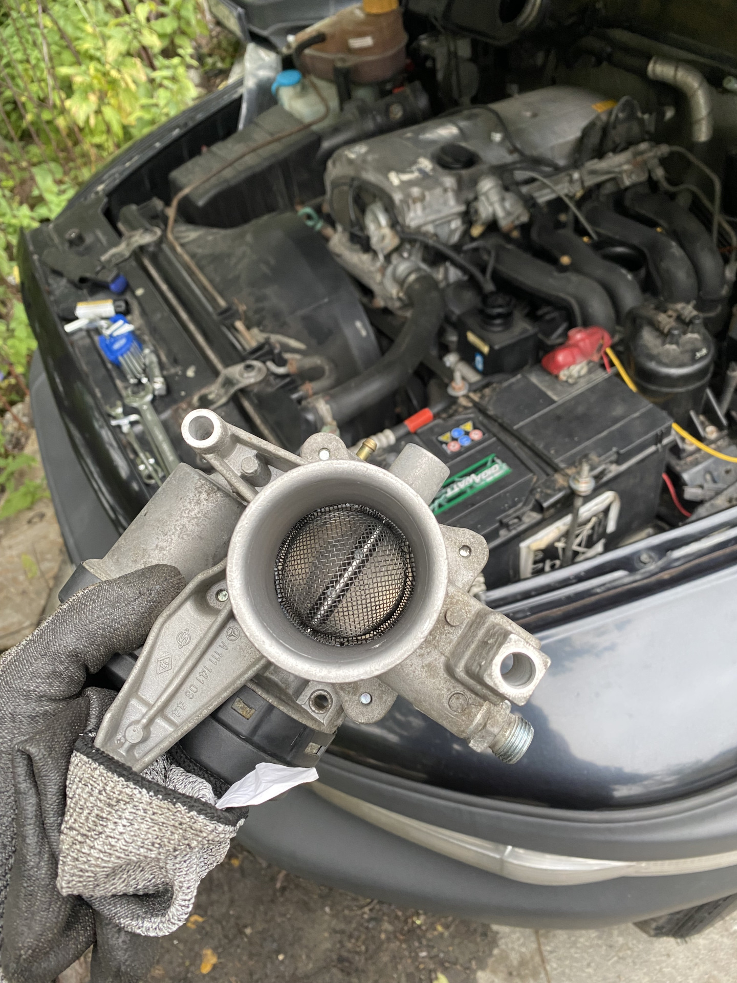

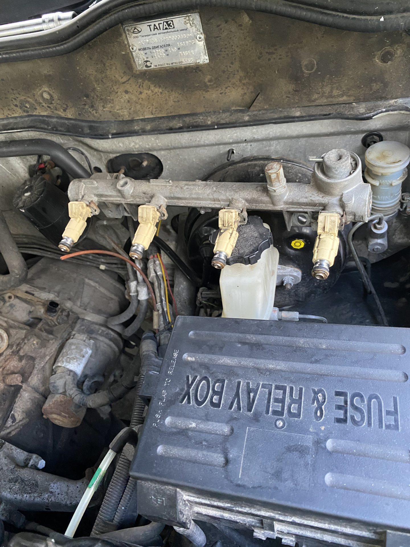

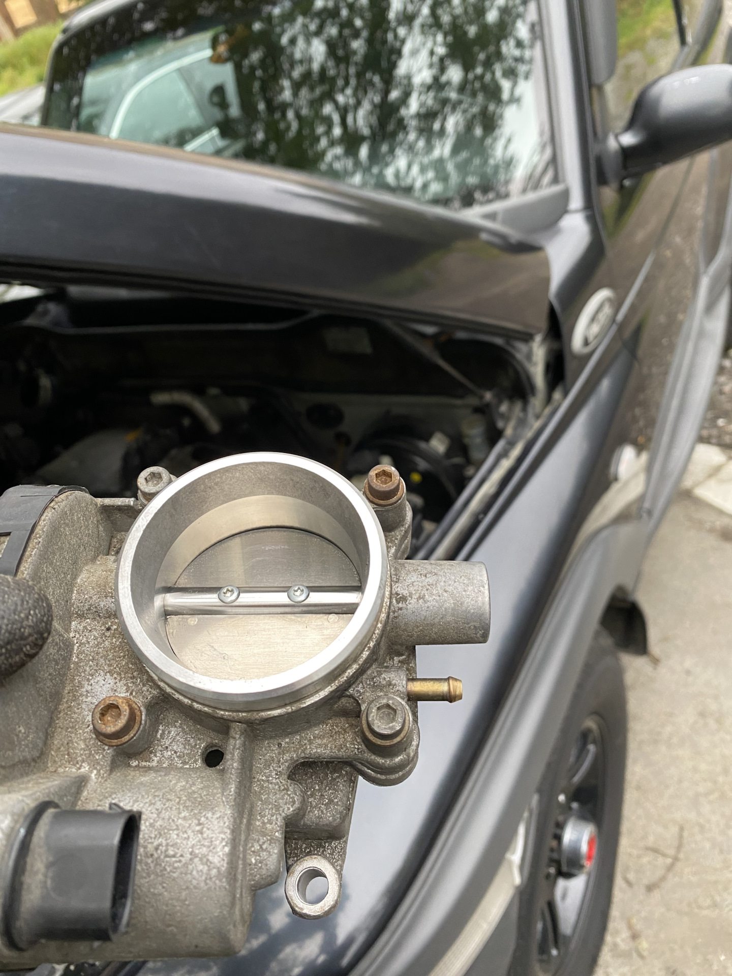

В одном из предыдущих постов был поменян верхний патрубок ВКГ, и один из соклубников посоветовал так же заменить задние. Ну а чё нет то? Сказано-сделано, начинаем. Делал вместе с товарищем, у него Кайрон с таким же движком, он проходил эту процедуру и поэтому был руководителем в этом деле. Крутил и снимал я, он придерживал и впоследствии при сборке тянул чтобы я не наеб. не сломал ничего 😆 Дроссель был снят, располовинен, и промыт с двух сторон, сеточка вынута и промыта также со всех сторон. Всё замывалось очистителем карбюратора. Впуск тоже мылся им, и вытерт набитыми в него тряпками. Грязи было просто жопа! Я наверно первый кто туда залез. Форсунки прочищены им же. Ну и патрубки действительно были ссохшиеся, спасибо за совет! Сборка в обратной последовательности. Вроде бы всё, спасибо за внимание!

Этот белый грибок разветвитель это случайно не обратный клапан? Его не меняли? Как в целом изменения какието появились?
Если правильно понял, то это просто тройник. Он соединяет патрубки, ничего более. Его просто промыл очистителем карбюратора и всё, был не забитый, так, чуть черноты было и всё. Вот коллектор впускной да, срани вымыл нормально, я первый кто туда залез наверно. Ну и в итоге, динамика улучшилась значительно, спустя пару дней поехал за грибами в пригород, впечатления что машина задышала что называется в полную грудь) Плюс дроссель почистил, он тоже в нагаре был, теперь блестит.
Понял, спасибо. Тоже щас занимаюсь воздушно топливной системой. Сколько баллонов очистителя ушло ?
Не помню точно) вроде как 3.

Тряпок побольше возьми!
Это я понял. Правда не думаю что жто прям необходимо, очиститель быстро сохнет достаточно, разве что гамно вытащить что не выйдет само
Да не, нужен) он очень эффективно отмывает всю срань. Разберёшь — увидишь! Все мелкие изгибы и места вымывает хорошо.Кстати, можешь взять очиститель тормозов, тоже работает хорошо
Я про тряпки, очиститель само собой в этом деле первое что нужно
Да и ветошь тоже пригодится всё начисто вытирать. Бери, потом не надо будет метаться искать, пусть лучше останется, чем не хватит
Знал бы, чем буду заниматься, с электростанций бы натаскал, там этого добра как говорится … 😁
Вполне подойдут старые футболки, простыни) только бери хлопковые, синтетика не впитывает

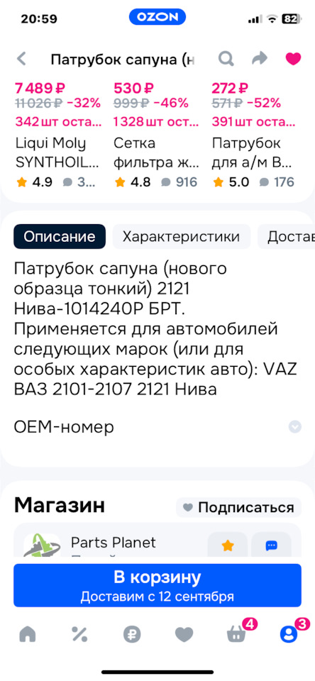

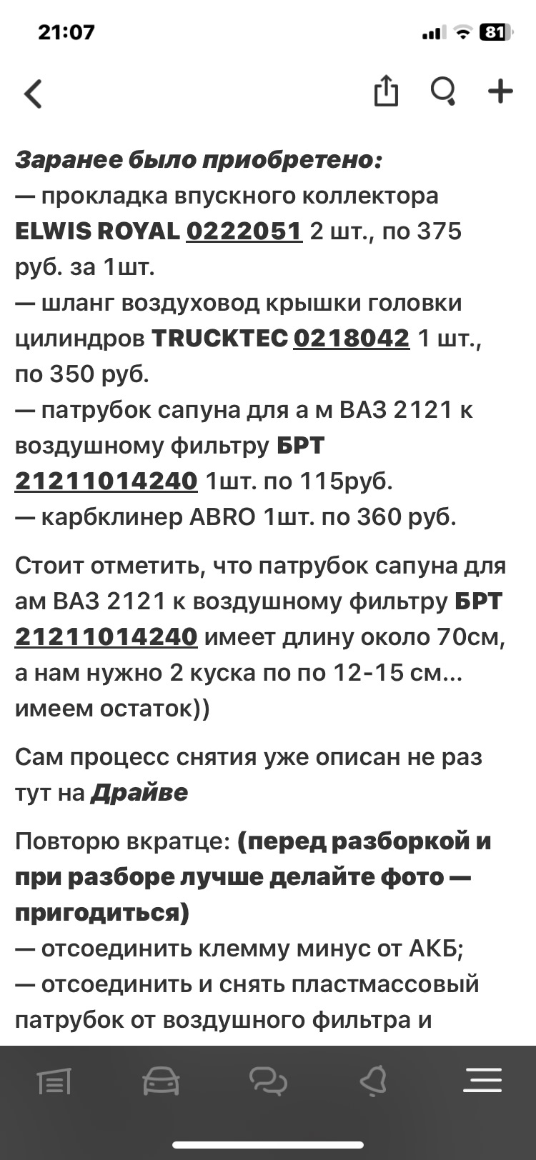

А где номерочки патрубков?
А, вот ещё прокладки
