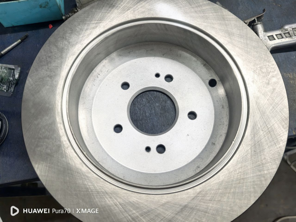

2. Итак — процедура была следующая. Мы меняли что-то, после этого я делал тестовые поездки и фиксировал изменения.
Шаг 1) Задние суппорта мы уже перебрали до этого — вот отчёт, поэтому мы заменили задние тормозные диски и колодки: Глобально изменений не было, но в финале торможении на малых скоростях практически пропало ощущение некой неровности — то есть машина стала тормозить плавно, а не рывками.
Шаг 2) Перебрали передние суппорта: Вибрации остались на интервале 60-80 и 100-110. Практически ушло биение на торможении (правда и до этого было еле заметное)
Шаг 3) Заменили передние диски и колодки: Вибрации остались в том же диапазоне, но стали мелкие и мало заметные. Биение на торможении ушло. (Диски и колодки попросили купить эти для проверки — Автоконтинент (мы там берем зч) запустил свой бренд и мы договорились проверить их качество)
Шаг 4) Заменили с/блоки передних рычагов — Сход-развал не стал делать, так как резина была под замену и мне нужно было ехать в Москву по делам…
Я вот ехал и плакал — биение руля с 40 км/ч на всём диапазоне… Получается мертвые с/блоки гасили частично печальную кривизну резины. Новые всё вытащили наружу.
Но при езде в горку или на каких-то определённых участках платки биение пропадало. Плюс как окажется потом, после установки новых с/блоков колёса оказались завернуты внутрь (так как старые были продавлены), что тоже давало кучу биений)
Шаг 5) Заменили резину и сделали сход-развал — Бинго. тишина…
После ремонта уже прошло пол-месяца — диски с колодками UNIO пока живут)) Но на медленном торможении иногда звуки, как будто железо об железо трётся — это иногда пугает) Посмотрим как долго проживут)))
Привода пока лежат — не пригодились (просто была версия и про кривые привода)))
Наконец-то я с 2021 спокоен) Ощущение новой машины)))
