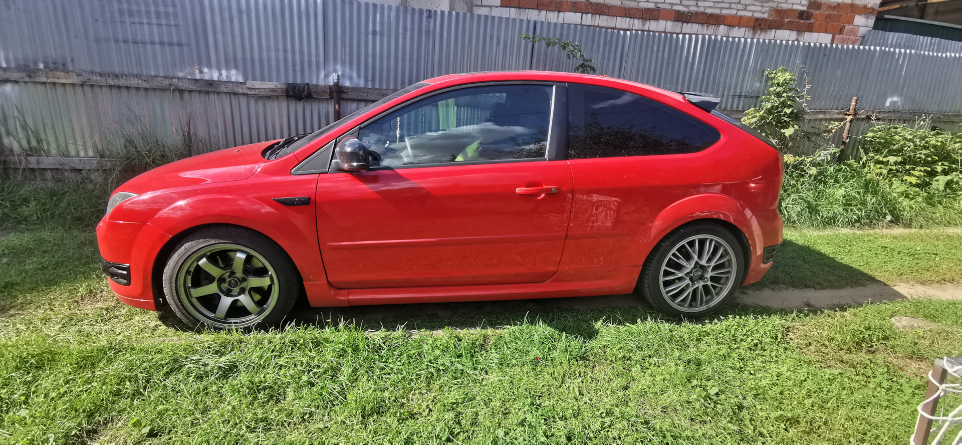

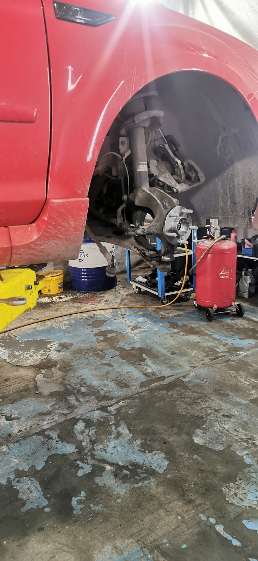

Сгонял я в августе в Питер на клубное мероприятие на ст, по платке туда и назад, дорога обычная, камер мало, заправок тоже не густо, туда навалил по первости как вышли на м 11 190-180, стрелка в баке падала очень быстро, бэхи обижались что фокус с левой их сгоняет, поумерил пыл постепенно до 160 и 140 ибо уж резво бенз в трубу вылетал, назан на пол дороги появился странный звук непонятный м непохожий ниначто ранее мной слышимое в фокусах… По приезду домой начал потихоньку ковырять, тормоза отпали, наконечники рулевые тоже норм, шаровые, плоскость ступицы с диском без налипаний, колеса даже отбалансивровали вновь… Звук был справа м вибрация в ногах пассажира, ну думаю все
… Приезали привода на ст золотая антилопано звук после 40 к 60 начинался были подозрения на ступицу, нотона на фокусах гудит, диких вибрациц нету ж… Ну ыокусов мноно ступицы нужны… Дотянул до выходных, а все ж белые люди и работают 5/2 с 9 жо 18 прям как я мучаюсь уже 9 месяцев… Тоесть купит я нихрена не могу, а некоторые в сб кто работают я не успел и протупил… Короче в сб вечером полезтна ззап по наличию недалеко смотреть где ступицы есть… Договорился с Серёгой что заглчнем к сфинксу, плкумекаем мож че и решим…

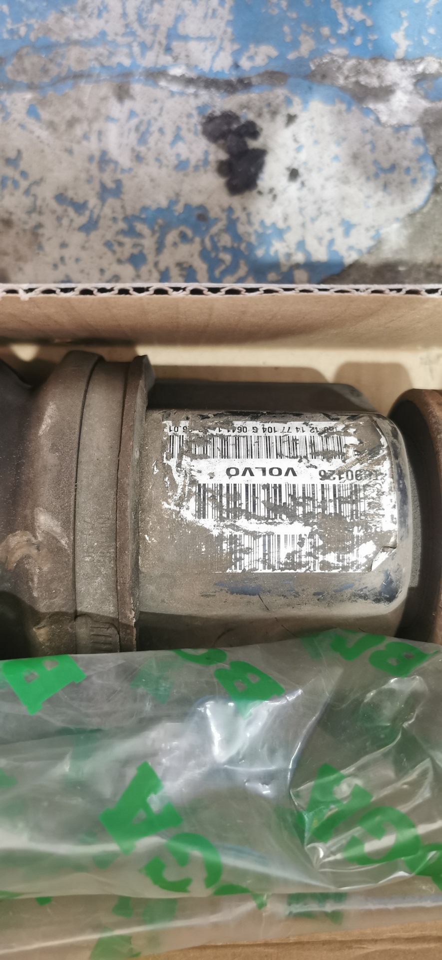

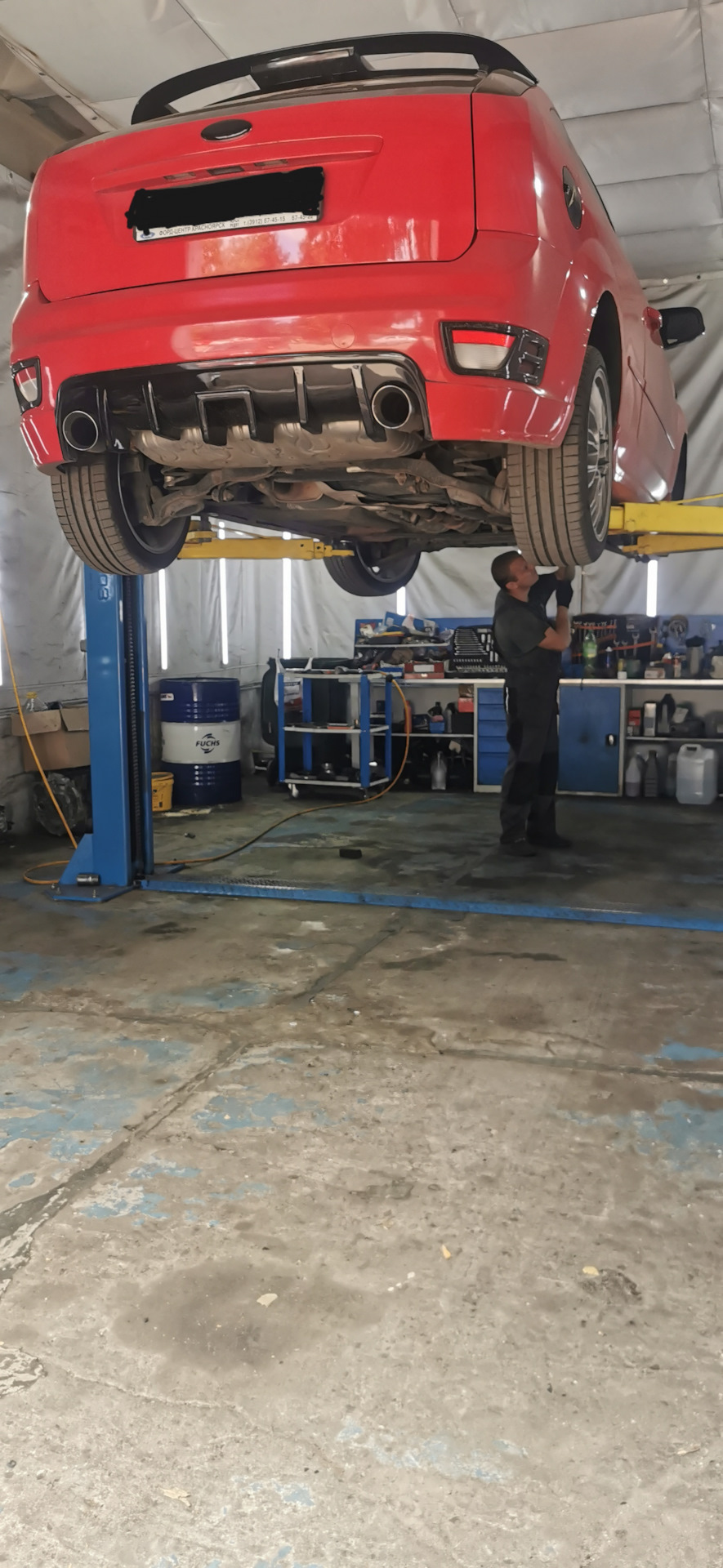

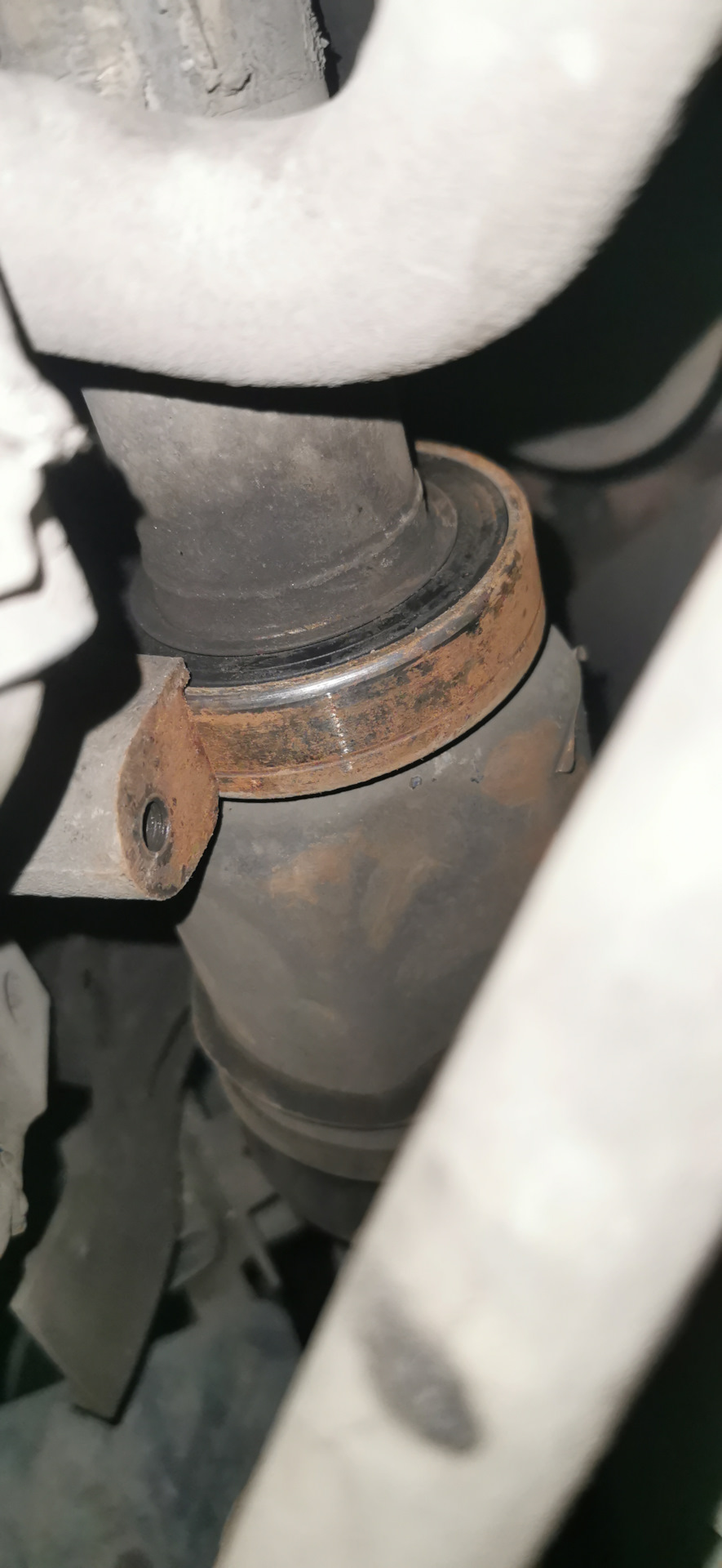

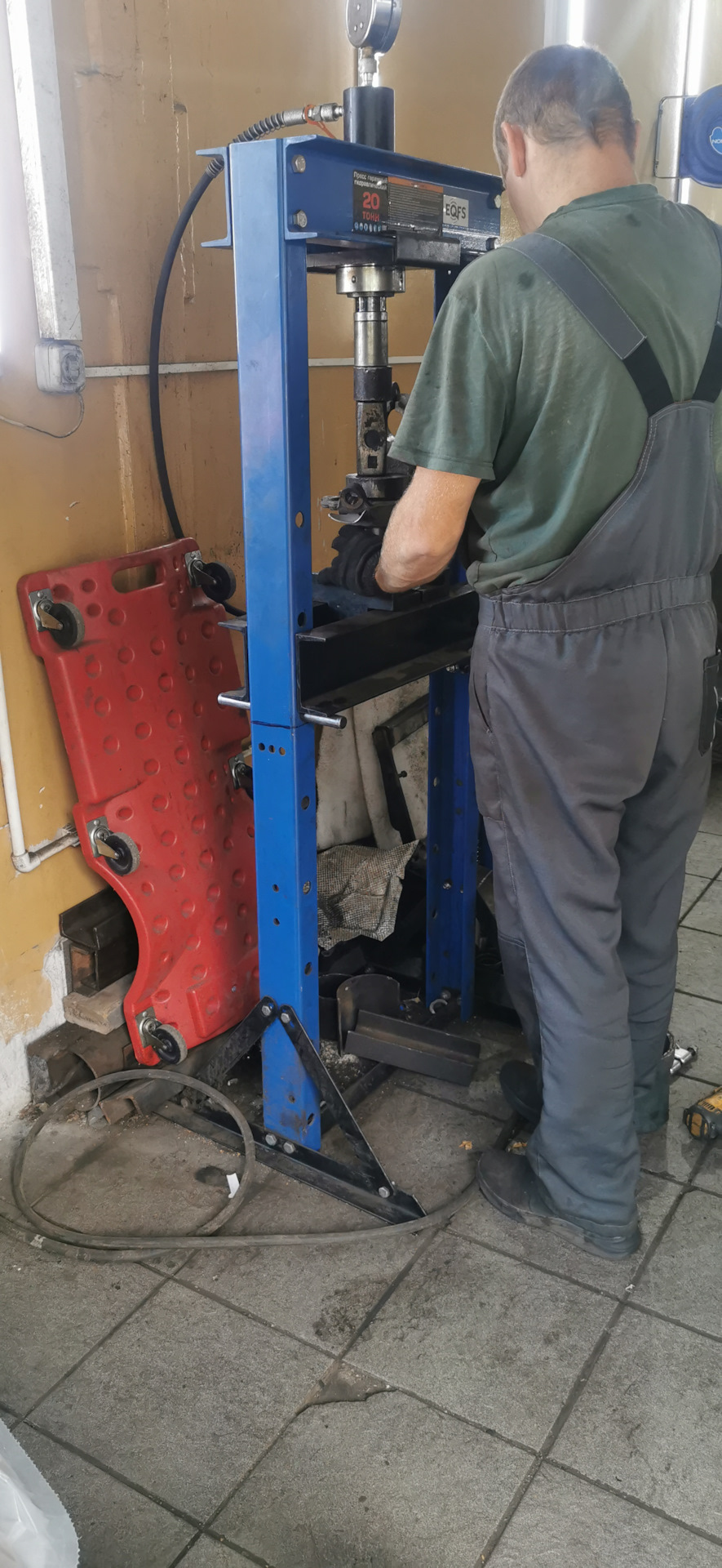

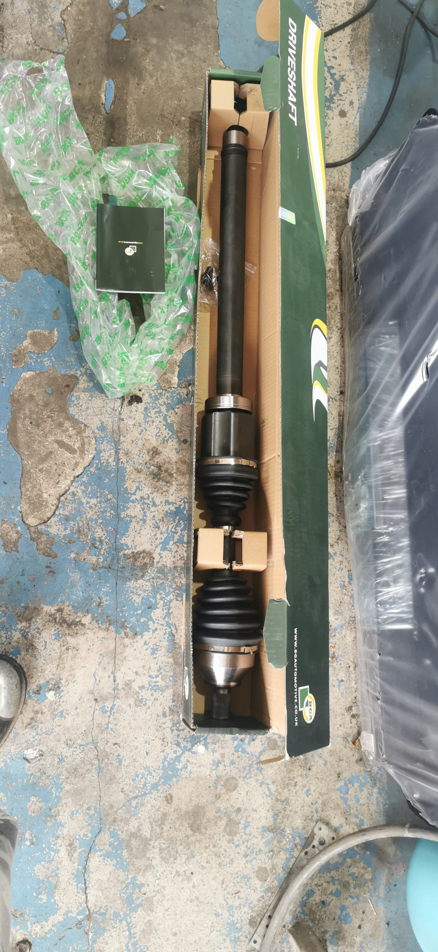

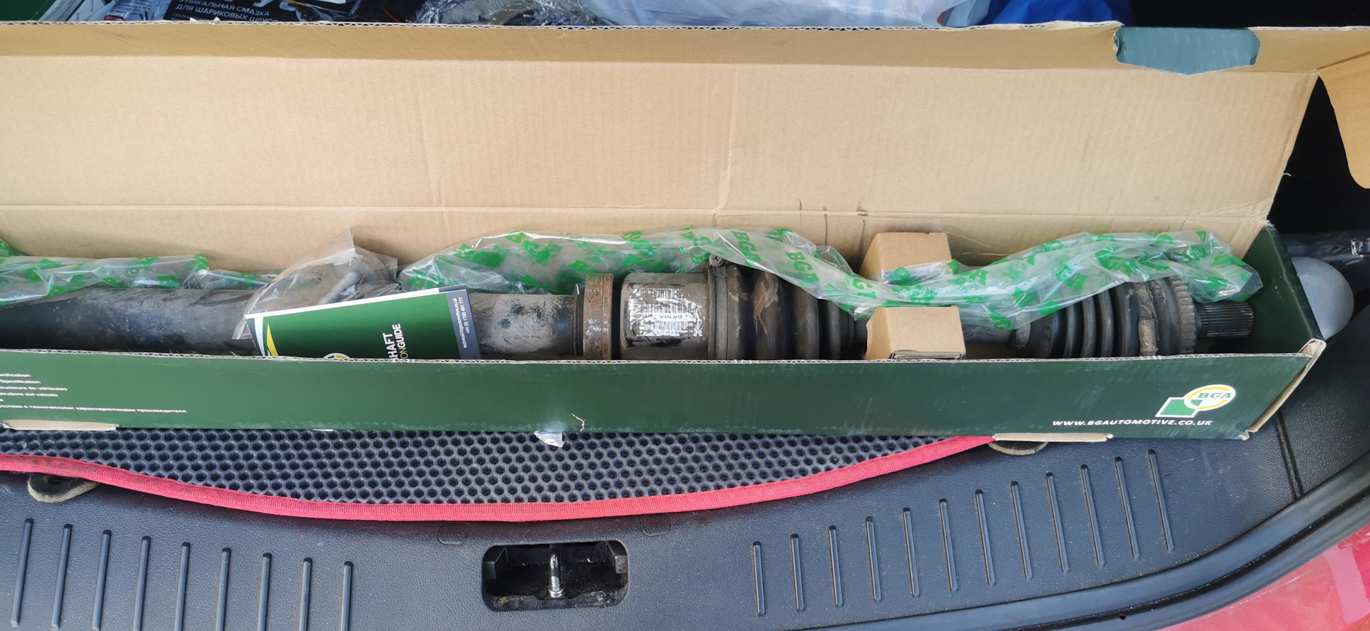

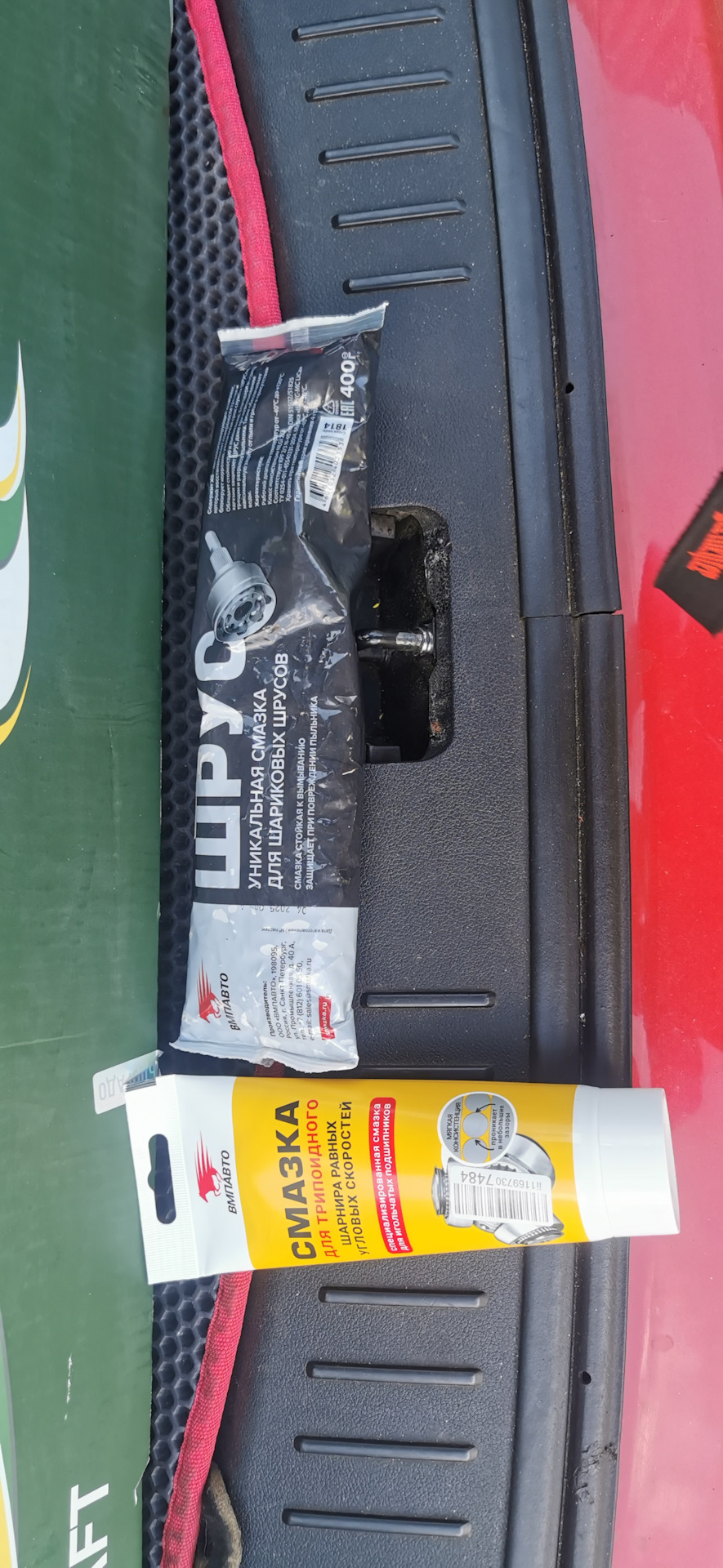

Я немного подготовился и купил всеми не любимые привода bga да шляпа дешман, но нужно понять причину, сыои можно востановить же, у меня уже стояли ориг вольво, меняли и судя по хомутам туда кто то лазид, я купил смазку которую рекомендуют, пару ступиц фаг с завода аля чангана, главное не индусы на коленках собирали что б… Короче приехали, люто вклинелись в очередь между машин и заменили привод, 5 мин выезд, вердикт не он, меняем ступицу ибо она у меня была и как бы от нее какой то звук есть…

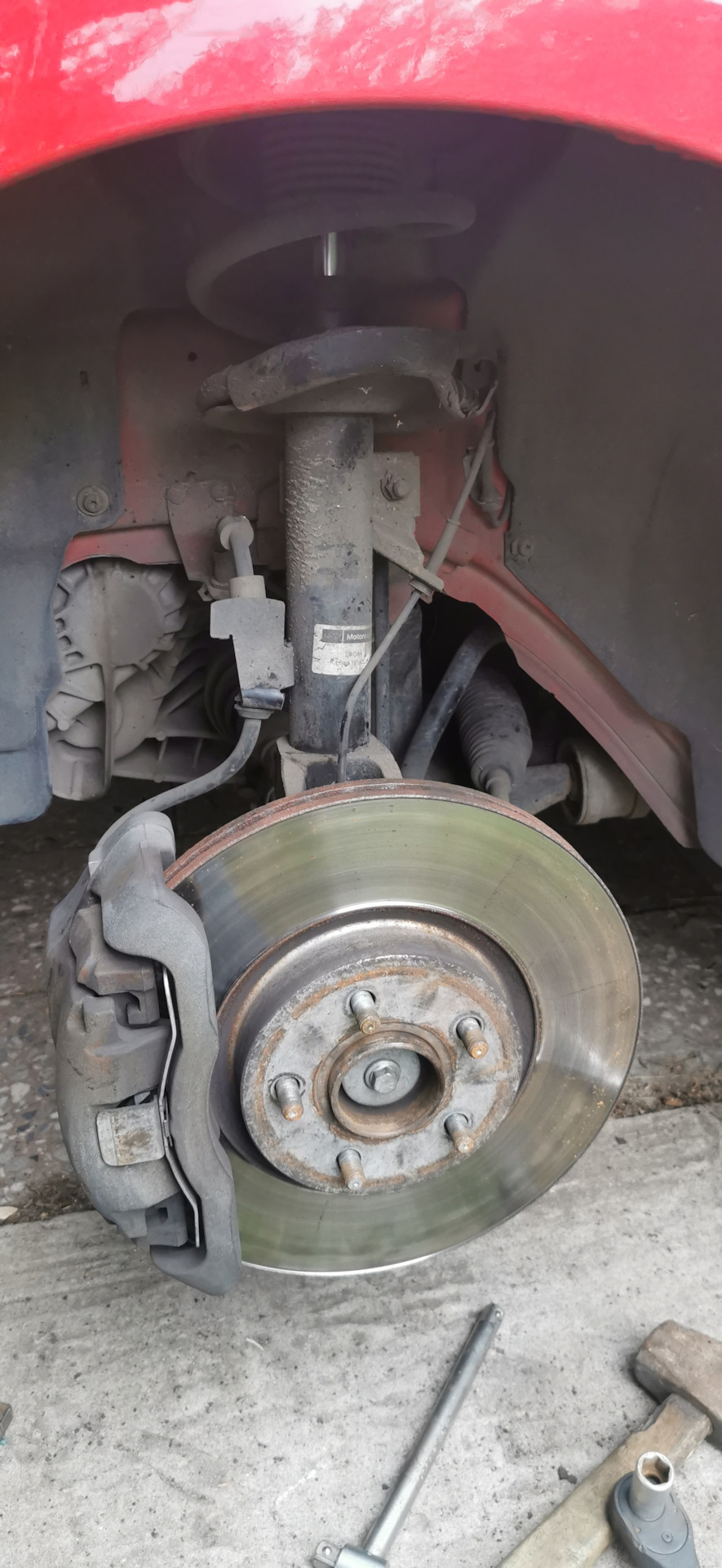

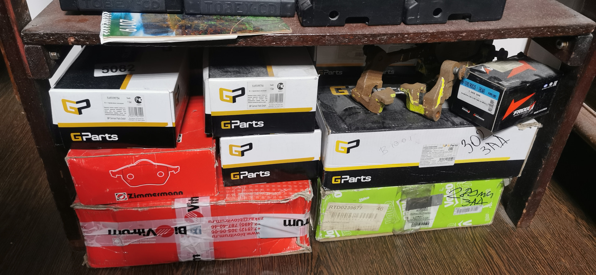

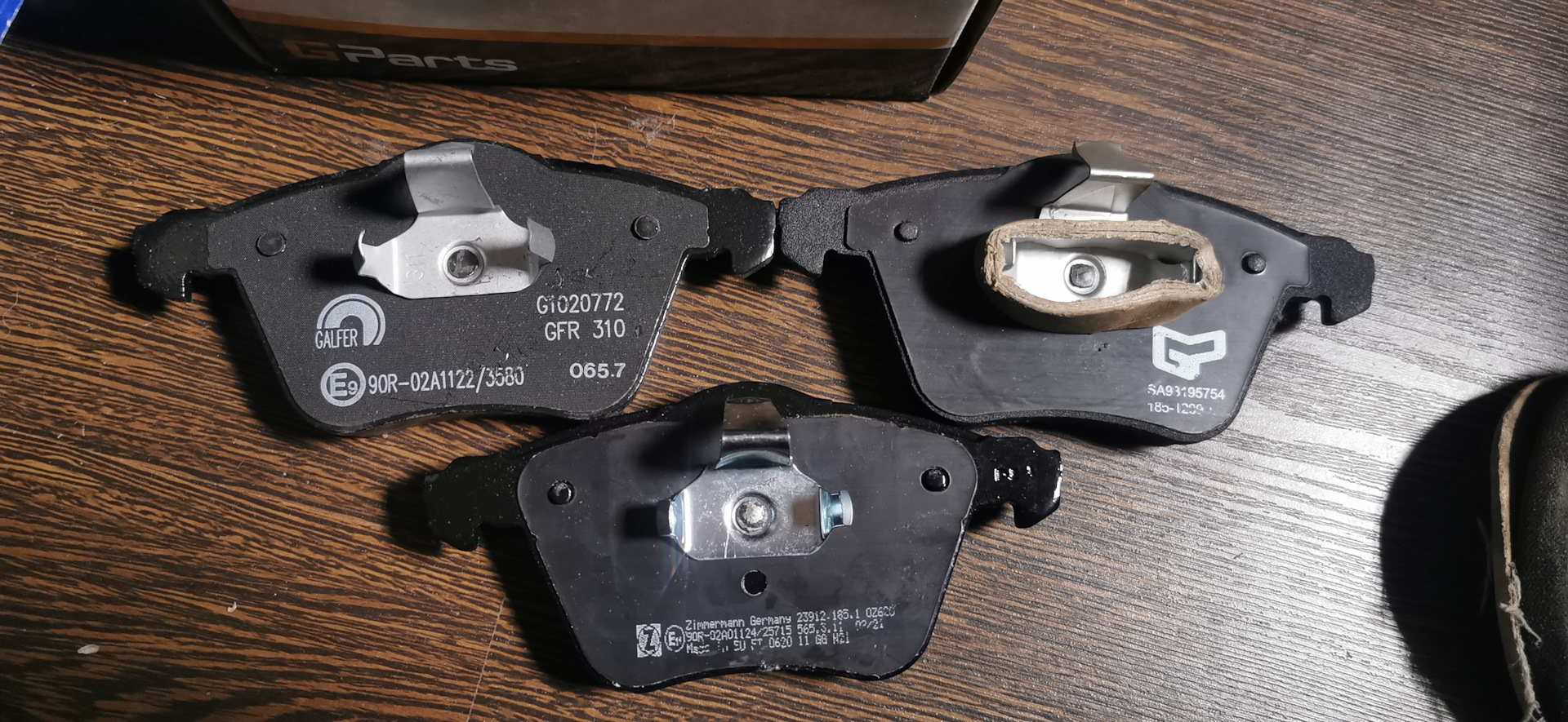

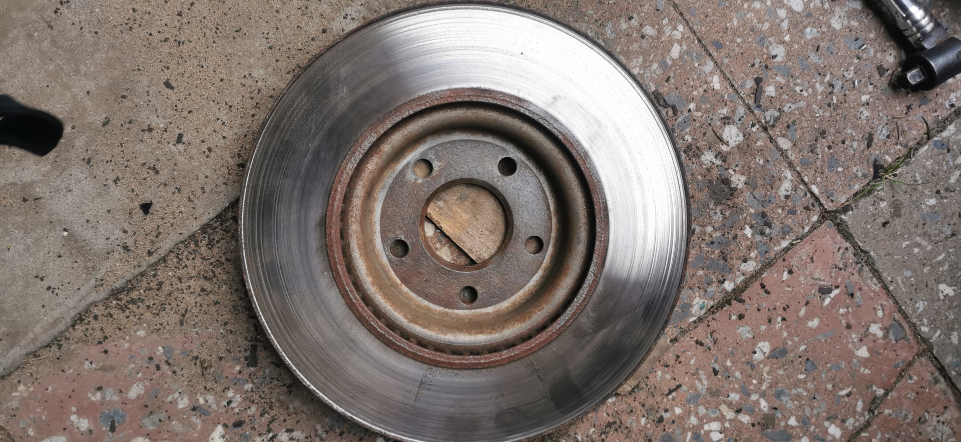

Как оказалось не токо звук, но и вибрация… Дома увы привод вытащить на яме правый сильно геморно, ступицы не было на руках купмл перед сервером, в общем не жалею о потраченом времени и деньгах ибо ст снова боевая машина которая дарит эмоции и радость, многое ещё нужно заменить, достроить, обработать и вообще, щитки кстати ктото заводские с передних тормозов удалил… Хорошо что бате ставил щитки от ст, и у меня ещё лежали в запасе 300, сделал рокировку… Тормоза на ст с остаьком но тоже уже на крайних значениях, хорошо что у меня ещё в запасе отто зимерманы 320 и 302 зад лежат в заначке 😎

Эти вольво привода и стоят, с ними все гуд, ступица отчалила, привожа на ст золотые сейчас и не найти живых, поэтому хорошо что ступица, смазки в вольво добавлю и назад верну
