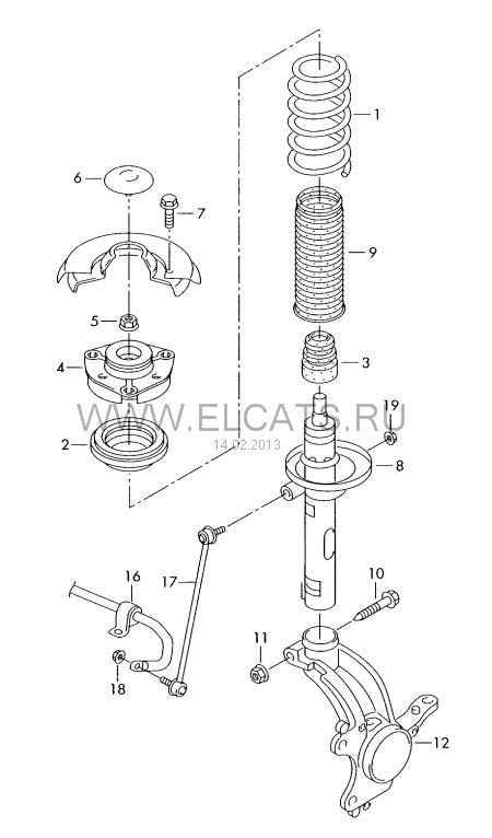

Товарищи, знающие люди, подскажите.
Приговорились стойки стабилизатора передние.
В итоге моих поисков есть три номера:
1K0 411 315 K
1K0 411 315 P
1K0 411 315 R
Чем они отличаются? Или лучше какие-то другие взять?
в Экзисте стоимость у всех одинаковая.
Буду менять на плановом ТО у ОД, заодно хочу узнать, какая у них стоимость этих стоек будет.
update
Первый вопрос отпадает.
На форуме КЛАШа нашел интересующие подробности.
стойка стабилизатора — 1K0411315K (до 21.08.11), 1K0411315P (с 22.08.11 по 06.05.12), 1K0411315R (с 07.05.12)
Так и не могу понять, чем же они могут отличаться.
Второй вопрос остается открытым)

Так что в итоге?) Чем они отличаются 1K0 411 315 K и 1K0 411 315 R. Блин у меня пассат СС 2010 г., и выдает мне стойку с номером 1K0 411 315 K, но она дороже от 1K0 411 315 R почти на 11$, которая идет якобы на СС-шку с 2012 г.в. Неужели они разные и последняя не подойдет мне?
День добрый а что означают эти даты ? выпуска стойки или автомобилей? 1K0411315K (до 21.08.11), 1K0411315P (с 22.08.11 по 06.05.12), 1K0411315R (с 07.05.12)
если не ошибаюсь, то выпуск авто.
