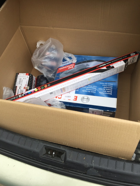

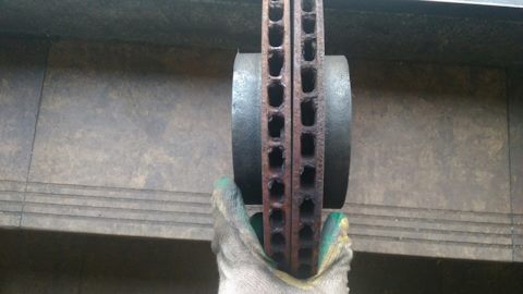

Фоток не будет:) Пришло время менять тормоза спереди диски+колодки, с летними тратами искал эконом вариант, выбрал:
NK 204590 — 2830 р. за пару, диски как диски, не крашены, но после зимы мои крашенные задние Textar — все в рже:(, поэтому пофиг.
Mintex MDB2545 — 1080 р. долго выбирал колодки недорогие, вычитал, что Mintex входит в концерн TMD, как и Textar. С виду аккуратные, есть противоскрипные накладки, но у меня не было скобок — может сперли, хз. Хотел все поменять сам, но болты удерживающие суппорт, прикепели наглухо — после того как сорвал один, поехал в сервис.
Первое впечатление хорошее — тормозят хорошо и не скрипят — для меня это главное.
Замена передних дисков и колодок NK+Mintex
Цена вопроса: 4 000 ₽
Пробег: 105 000 км
Toyota Avensis 2008, двигатель бензиновый 1.8 л, 129 л. с., передний привод, автоматическая коробка передач — плановое ТО
