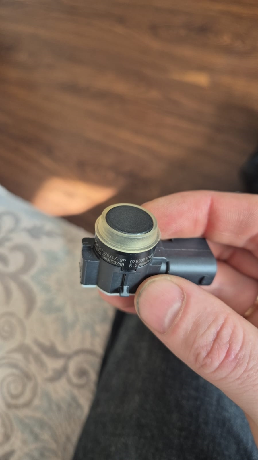

Доброго времени суток всем владельцам автомобилей марки пежо/ситроен и не только. При покупке машины 3 из 4 парктроников не работали. Проездил так 2,5 года и особо не испытывал проблем, так как ранее все машины были без них. Но все же в последнее время хочется попробовать данную опцию машины. Перерыл много постов и информации, кто-то заказывает оригинал за бешенные деньги, кто-то покупает на али. Но проблема в том, что во всех постах, где есть ссылка на китай вариант парктроников, она не работает. Прошу поделиться ссылкой на недорогой вариант парктроников на али или авито, или же номером оригинального парктроника, так как на машине на данный момент парктроники все под разными номерами, а по разным каталогам выдает всегда разные номера. Модель машины на 150 сил, комплектация эксклюзив. За любую ссылку и подсказку буду благодарен. Всем спасибо за внимание и удачи.

Брал в китае, перебрал несколько вариантов пока нашел рабочие, поменял из комплекта один, но продал машину, если что лежат лишние

Только это датчик слепых зон))
Я брал в этом году 1500 в цвет кузова
Всё таки первым делом, надо снять косу. У меня уже пробег за 200 и все парктроники родные.Комплектация как у вас.

Смотри, что есть на AliExpress! Автомобильный датчик парковки PDC для Peugeot 308 407 RCZ Citroen C4 C5 C6 DS3 9666016377WP PSA9666016377WP за 714 ₽ — уже со скидкой -14%
sl.aliexpress.ru/p?key=u8dVVak
Почитайте отзывы, вроде подходят, можно попробовать заказать один — для проверки!

Покупал три штуки на али по похожей ссылке с хорошими отзывами. Все заработало, после заводки двигателя надпись Сервис погасла. Уже 6 лет работает. Иногда, пару раз за зиму после движения по заснеженной дороге и забивания снегом толстым слоем выдает ошибку. Щеткой промету и все нормально опять.
Я с этими датчиками замучился, то один, то второй! Снял косу, перепроверил, перемотал всю, всё целое было. Гофру всю заизолировал! Датчики заказывал по одному, для пробы! Вот уже второй год — без проблем! В моем случае всегда были виноваты датчики! Постоянно заливало водой (разбор показывал- что влага проникала внутрь).
Я правильно понял, что раньше парктроники работали, а сейчас отказало несколько датчиков?
Если да, то я бы сначала снял косу и проверил провода. Они в гофре и в местах, где гофра крепится на стяжки — перетирает провода в пыль.
Нет, когда покупал, уже не работали. Делал диагностику и 3 из них не работают.
Когда датчики "дохнут" пачкой, это главный признак, что дело в проводке. Перетерлись провода в гофре.
Спасибо, посмотрю проводку, может и в ней дело
