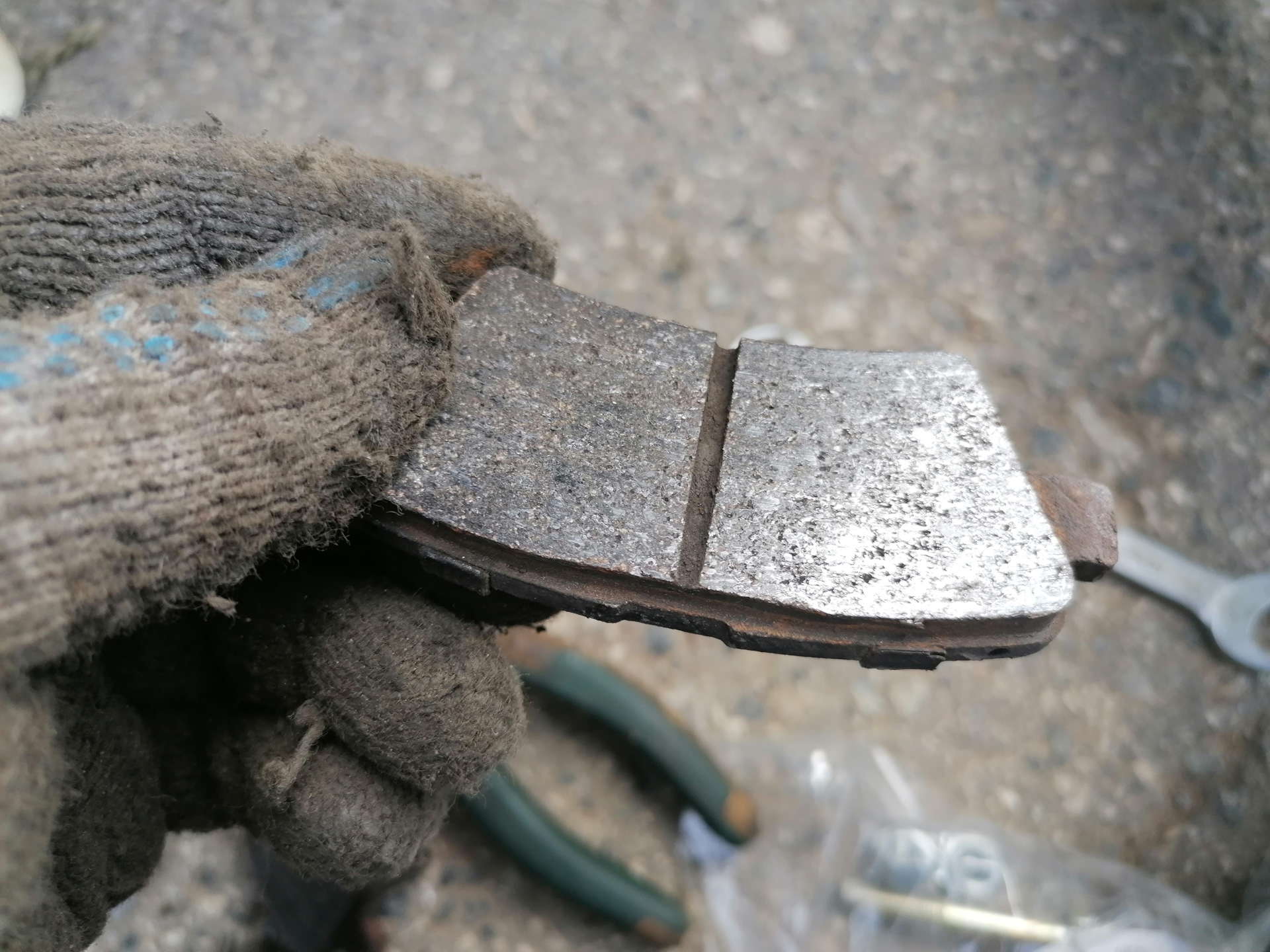

Еще при замене задней левой пружины я заметил то, что уже присутствует не малый износ тормозных колодок Cworks. Проездил на них я не много не мало — почти 2 года или 38 тысяч пробега. Каких-то свистов и писков за этот пробег так и не услышал. Пылят не сильно, как и обычные колодки.

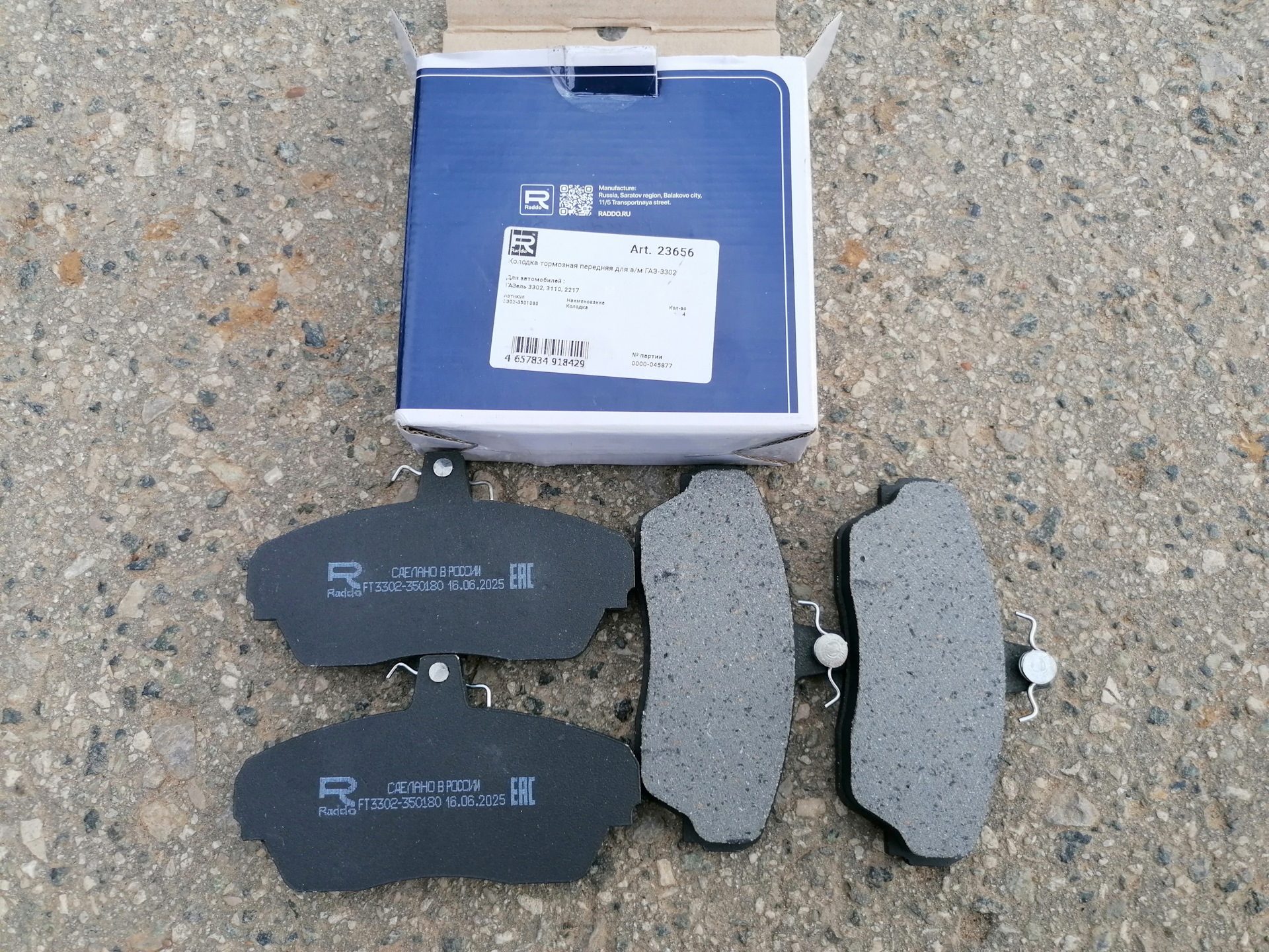

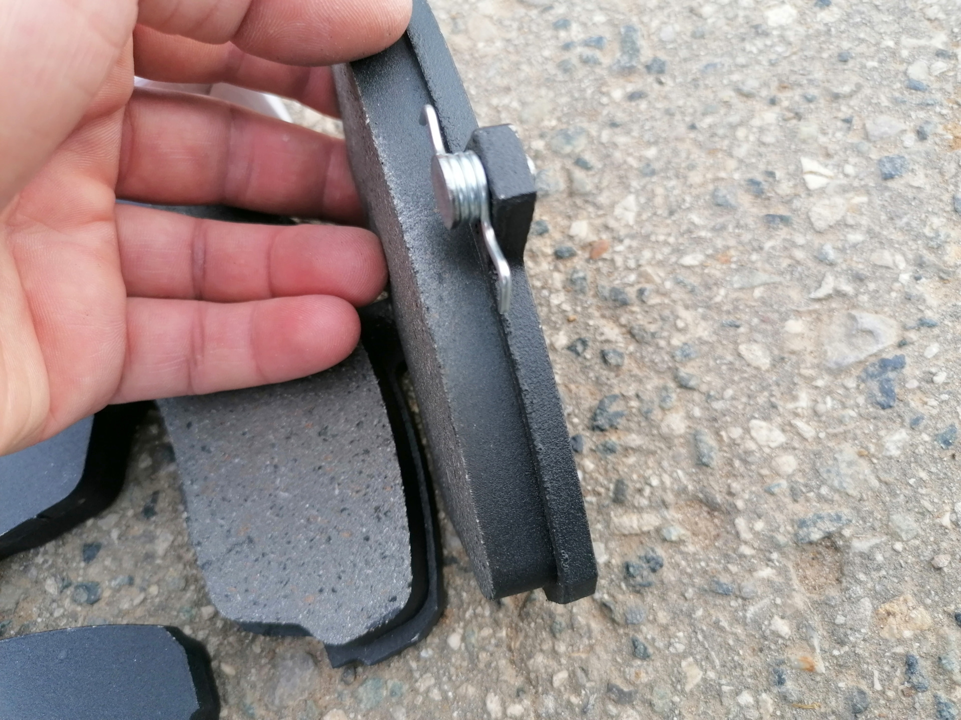

Внутри упаковки находятся плотно уложенные колодки. Они довольно свежие — дата изготовления 16.06.25:
Тормозные колодки для "соляриса" также сертифицированы. Дата изготовления 05.11.24:
Фрикционный материал имеет прорезь по середине для отвода газов, образующихся при торможении, а также снятия поверхностных напряжений на фрикционе:
На колодках от "ГАЗ" такой прорези не было. Может быть сделать?

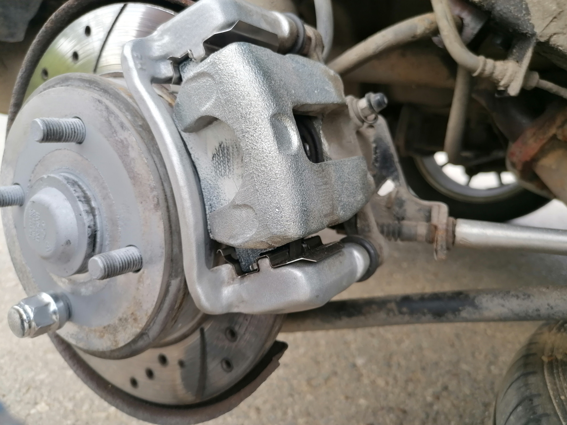

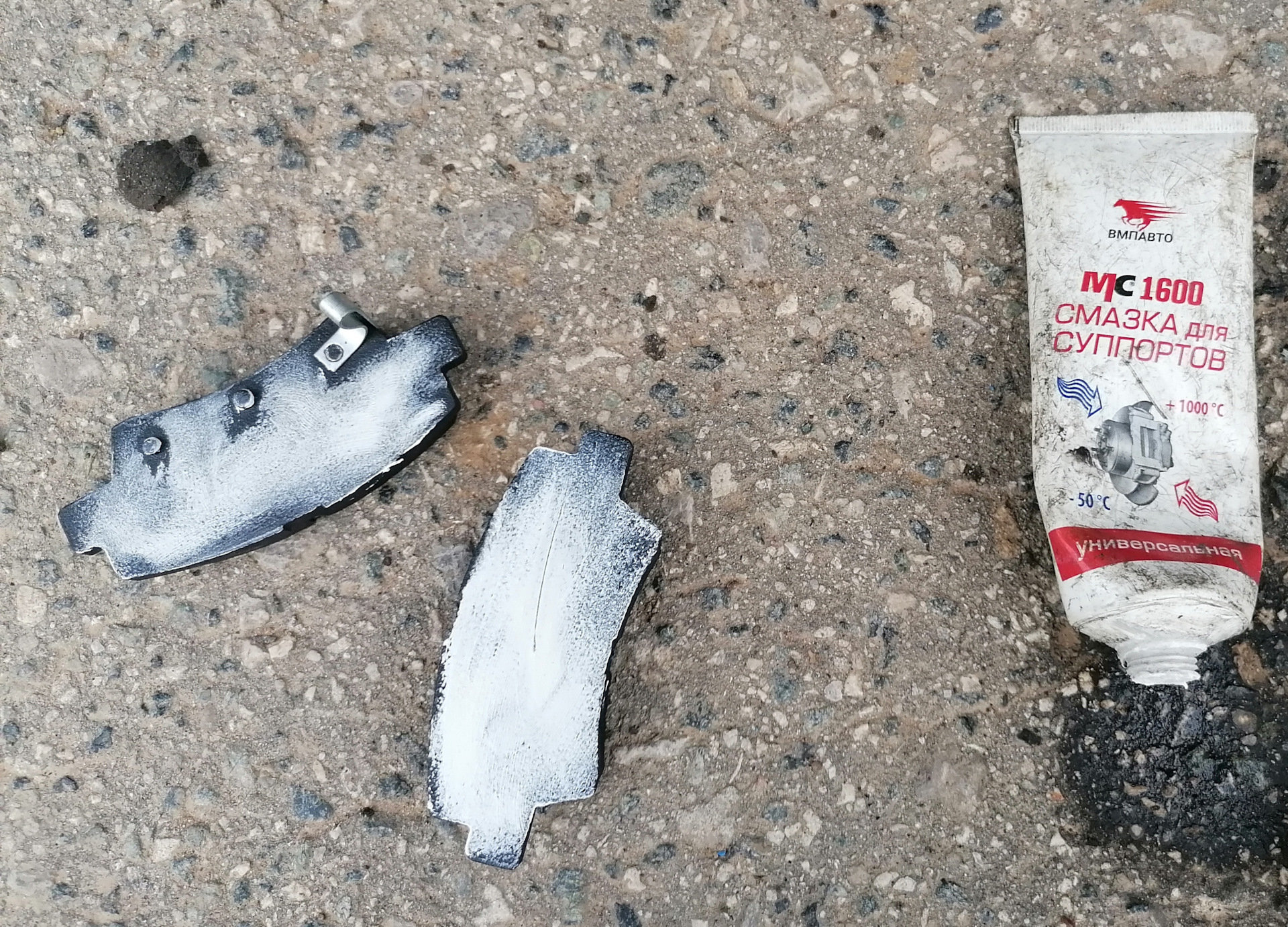

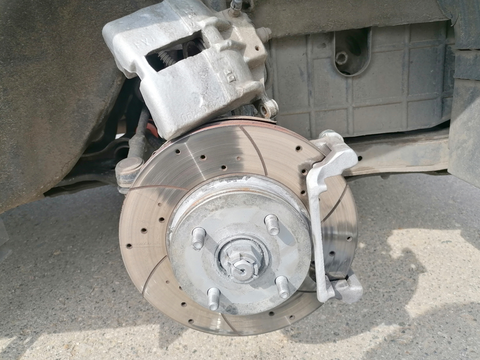

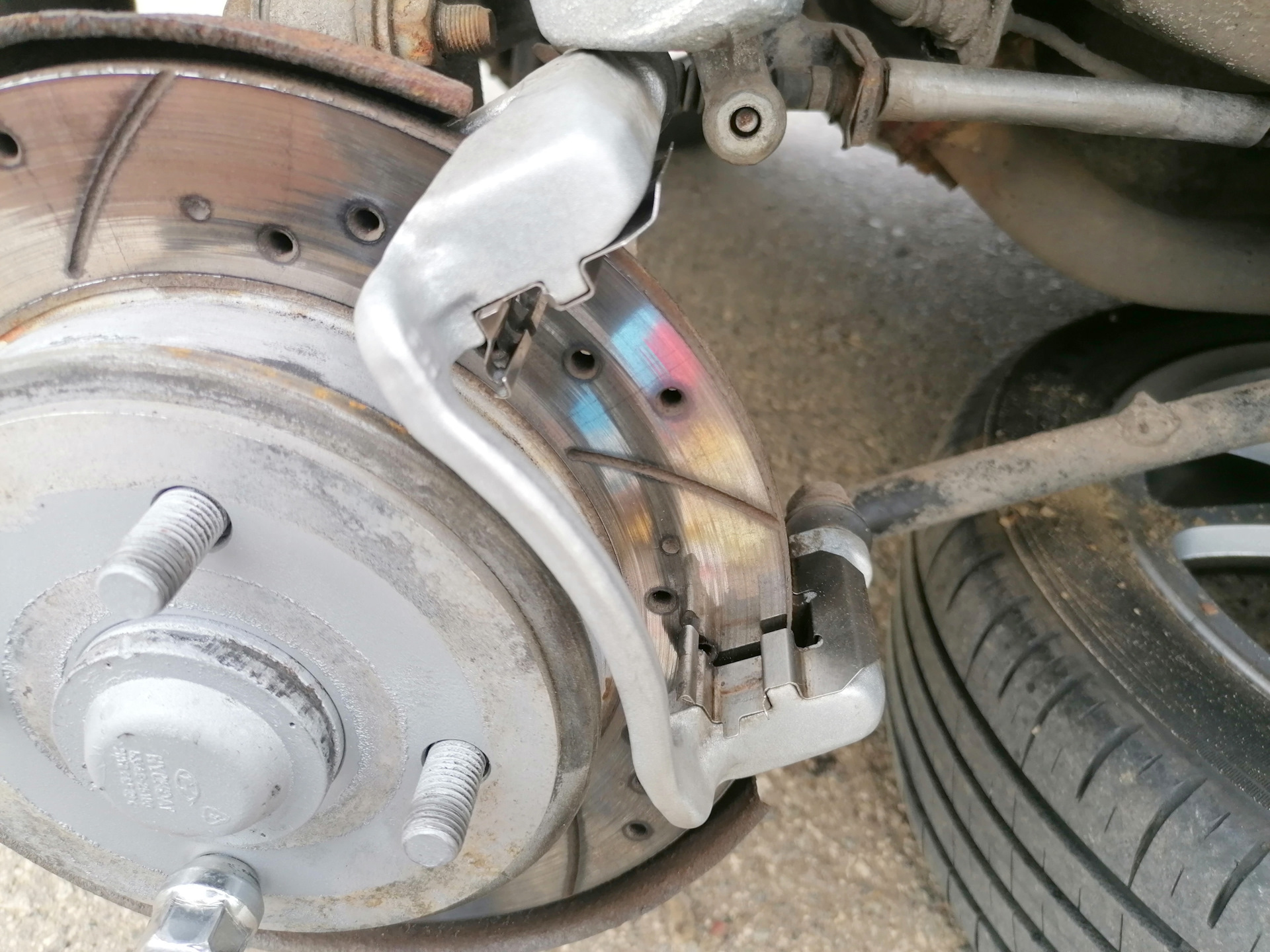

При самой замене в обязательном порядке очистил направляющие колодок и суппортов, а также смазал подходящей смазкой места соприкосновения колодок и суппортов:
