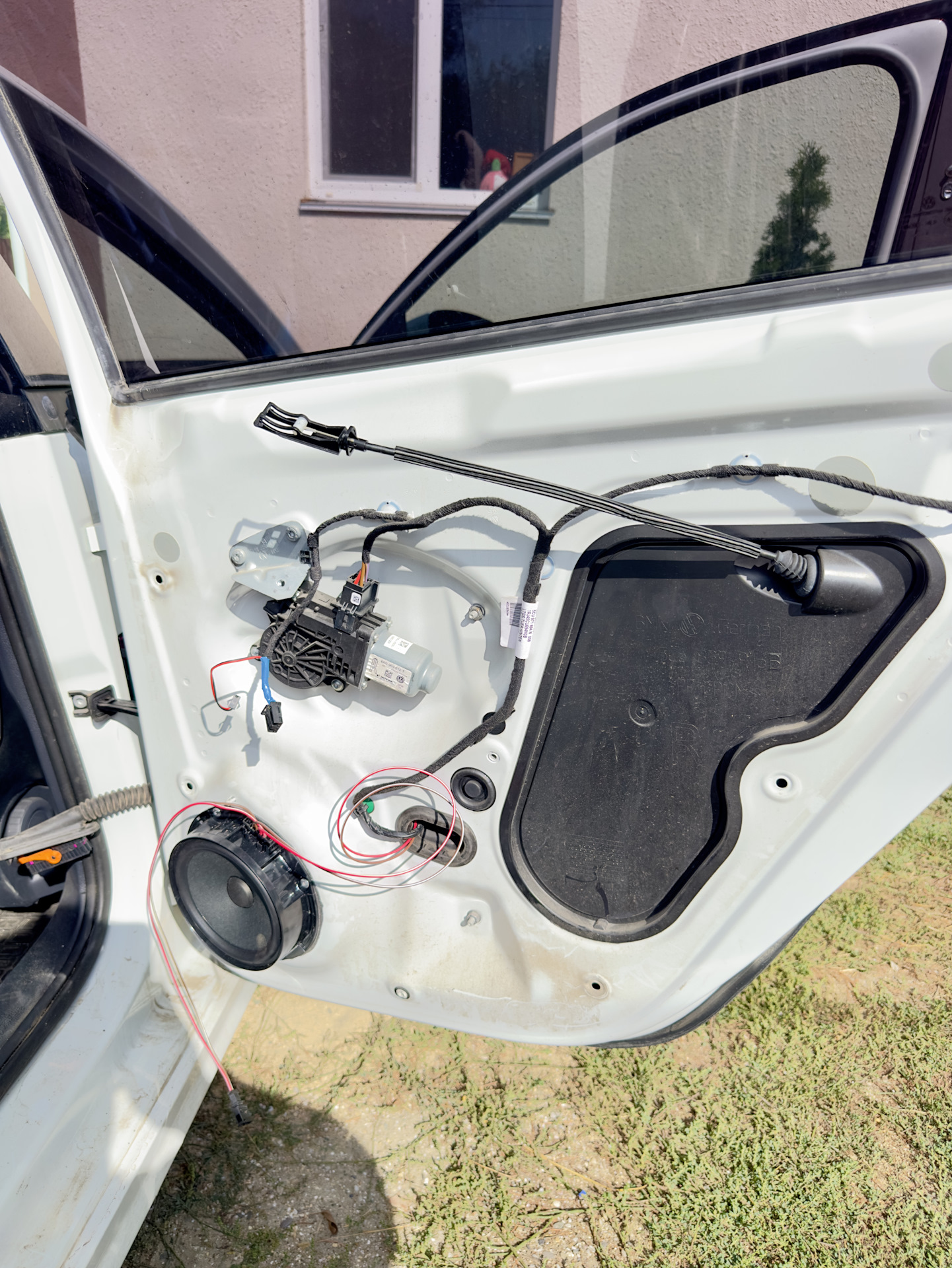

С момента приобретения машины в задних дверях не было динамиков. Вот уже 8 лет я довольствовался звуком только из колонок передних дверей. И только спустя столько время я решился.
Заказал на авито комплект штатных колонок в задние двери. Пришли сами динамики, твиттеры, проводка до магнитолы и всякие крепежи.
Чтобы все это установить потребовалось много чего разобрать. Это заняло около 5 часов. С перекурами. Все успешно установлено и работает.

Ммм заклепочки ПВАМ провод. Обрадуй и скажи что ты еще пины использовал для разьема двери
Да, все через штатные места. С пинами до самой магнитолы)
Харош!
Но слегка подофигел сделать это всё как по заводу. Обматывал жгуты в тряпичную изоленту.
