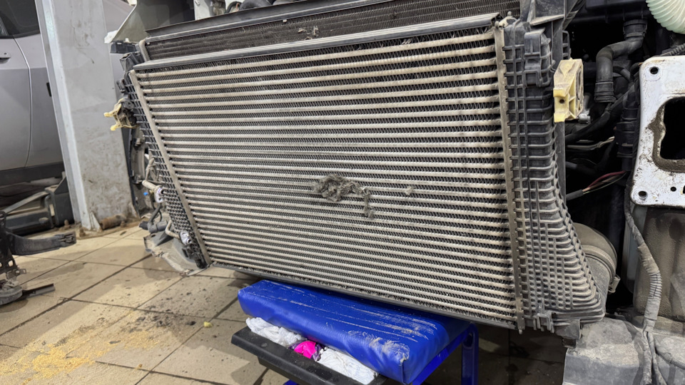

В прошлой записи я упомянул о предстоящей замене радиатора кондиционера, на котором прилично так по загибало соты и течь масла на трубках в добавок.
Просто поменять резиновые уплотнители на трубках неправильно. Решил сразу поменять радиатор и промыть основные от накопившейся грязи.
Аналоги покупать не стал, взял оригу 5Q0816411AR и уплотнительные кольца 4D0260749B и 3D0260749C с новыми винтами N10347103 — 2 шт. для крепления трубок
Вся процедура по замене радиатора кондиционера и мойке основных радиаторов заняла 3 часа.
Описывать всю процедуру не буду что и как, там всю морду разобрали, включая снятие фар.

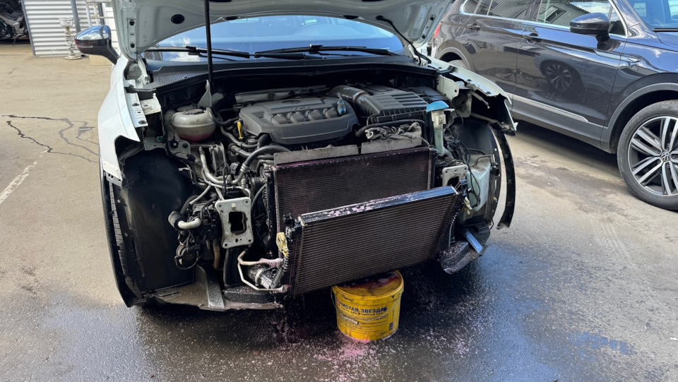

Скинули бампер

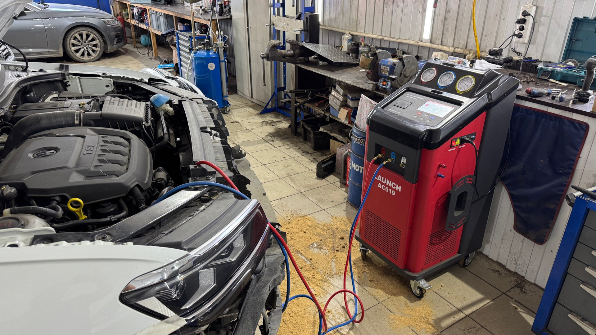

перед снятием радиатора кондиционера систему кондиционирования завоздушили
сняли передний усилитель, фары и телевизор, грязи не так уж и много, но есть)
далее мойка основных радиаторов
после мойки все продули, включая снятые разъемы и собрали обратно.
По окончании сборки заправили систему кондиционирования.

Кулек можно было снять с вентилятором. Вентиль на защелках и отсоединить разъем, что бы удобнее мыть было. А кулек промыть изнутри. Я брал с гольфа р кулек бу. На вид чистейший, а когда мыть стал с обратной стороны — горсть песка вымылась.
были мысли снять, но он, у меня он тоже от гольфа, отлично промылся без снятия

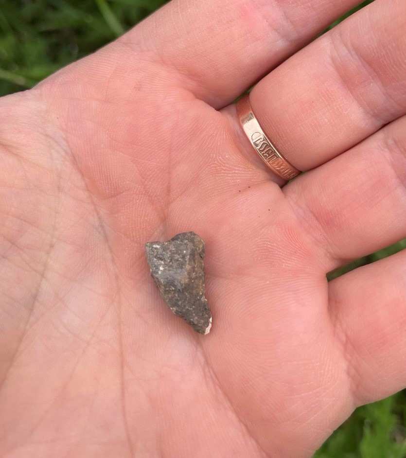

На сотке тоже скорее всего буду чистить радиаторы и поменяю его.
А то понаставят говносеток и жмутся раз в сотку поменять один радиатор.
что ты говоришь такое, без сетки в радиатор сразу шип/камень/заяц/лось прилетит, даже если из гаража ее выезжать )₽

А можно и раз в месяц менять, тут как повезёт.
Этот камень ничего радиатору не сделал, бывает и болты прилетают и сетка не выручает.
Я кстати на Фокусе убрал её спустя 13 лет. Первый радиатор сгнил даже с сеткой.
