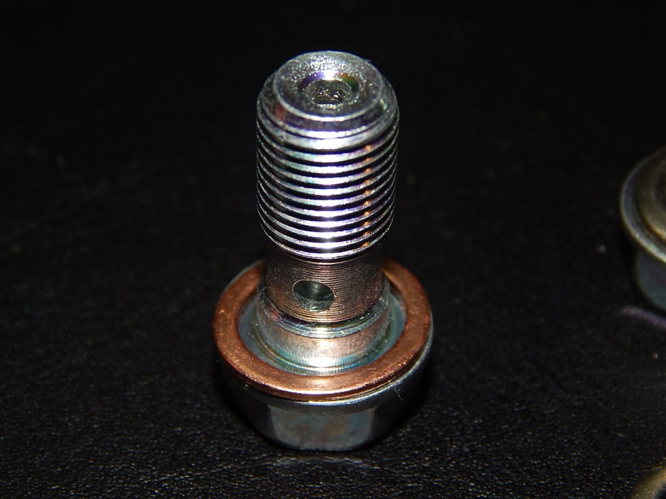

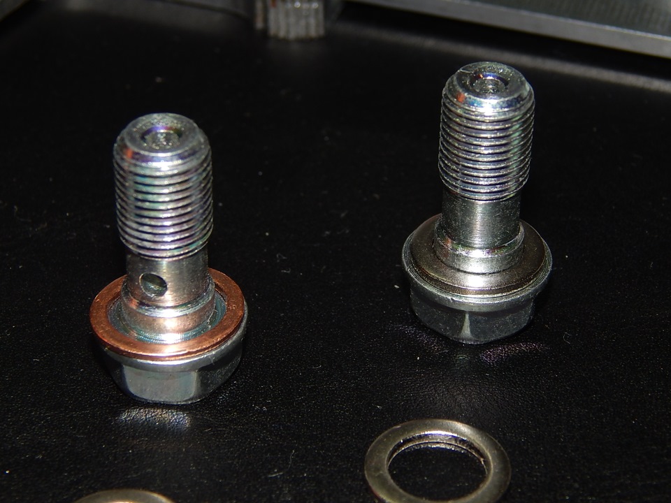

Заказывал пару деталек на Доброго Жука в Экзисте. Хорошая реклама, хороший выбор оригинальных запчастей, и аналогов, если денег нету. Посмотрел, почитал тырнет, решил заказать тормозные болты шлангов суппортов и шайбы прокладочные тормозного болта шланга, заодно и фильтр топливный, и кое что еще. Речь пойдет про шайбочки для шлангов. Посмотрел на рынке, туфта одна, тонкие и не внушают доверия. Посмотрел на Экзисте, подумал, стоит 35 рублей штука. Решил взять, не миллионы же стоит. Приехали эти запчасти в офис на Васильевском. Утром поехал забирать, и пока рассматривал фильтр, как самую дорогую штуковину, на шаёбочки внимания не обратил, увидел уже когда домой приехал. Ну, по фоткам все видно. Обратился письменно в частном порядке к манагеру, созвонились, решили, что их косяк, они закажут новую и заменим, как приедет. Прошло еще три дня, и шайбу забрал. Заменили, никаких более вопросов к ним не имею. Но осадочек остался, могли бы и проверить, что им со склада приезжает, на то они и клиентская отгрузочная база. Причины тому есть, вдруг машина в сервисе стоит, и каждый день ожидания стоит определенных денег, да и день без машины, тоже печально…
В общем, косяк устранили, претензий нет. Но время ушло, и его не вернуть. Фото ниже.
нормальная деталька и все оригинальные шаёбочки.
Оригинальная шайбо —
диаметр внутренний — 10 мм.
диаметр наружный — 15 мм.
толщина — 1,5 мм.

Пытался заказать при замене суппортов злополучные шайбы Honda 46472-568-000.
Но по минимальной цене сейчас в 138р/шт. постоянно идёт отказ, только от 200р/шт. готовы привезти через неделю.
Посчитал, дороговато однако ломят, заехал в первый же магазин по з/ч для грузовиков и принесли такие шайбы один в один, правда только медные (в магазинах для легковушек и на авторынке только хлипкие медяшки толщиной 0.5мм), ну и диаметр внешний не 15мм, а 17,4мм, думаю это не критично ?
Ну, а цена совсем весёлая = по 10р/шт. !
p.s.
мдя … разница в 20 раз, это сильно !
особенно, если вместо одноразовой люмишки и имеется медяшка !
Привет! В том то вся хитрость, что я сделал фотку болта с шайбой из меди, про которые ты говоришь, и фото с шайбой хонда, так вот хондовская сидит плотно, за счет чего она обжимается по кромке отверстия наконечника шланга, и именно этим достигается герметичность, тогда как медная эту кромку не захватит, то есть придется давить плоскость шайбы до упора на наконечник шланга, чтоб не осталось зазоров, или часть шайбы уйдет в зазор, и тогда шайба встанет на перекос, и придется давить выступающую часть до упора, что тоже не есть гуд. Оригинальная шайба тоже медная, точнее, сталемедная с оцинковкой. Просто медные шайбы такие видел в продаже на рынке, в Питере на "Маршал-Северный" и на Фучика, но они просто медные, без оцинковки, мягкие, но по размеру — один в один, по цене что то около 50 рублей за штуку. Вроде как митсубиши, или судзуки, точно не помню. Я решил ставить оригинальные. Личные причины. Шайбы на экзисте от 144.06 р. до 210.85 р.
Не, у меня не такие.
Здесь на фото у них ответстие больше, чем у хондовских, а у меня даже м.б. на 0.2мм меньше, т.е. ~9.8мм. Так, что должно встать с натягом, а если не будет входить — развёртка в помощь или обожгу на горелке, как в советские времена и станет мяяягонькой и податливой !
