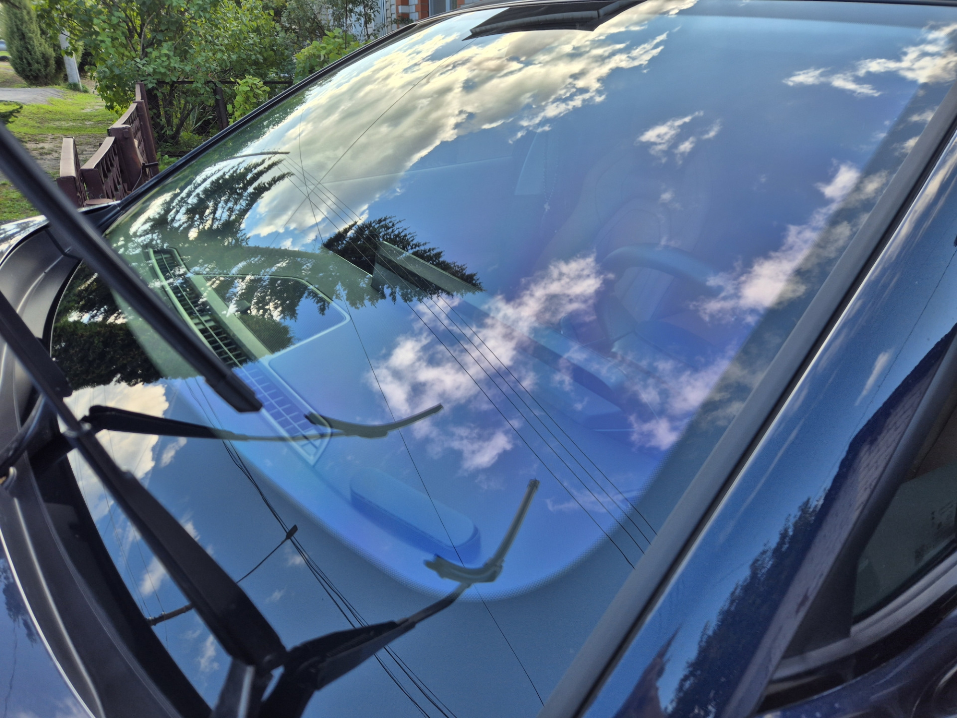

Когда весь кузов в керамике, логично сделать антидождь всех стёкол и зеркал.

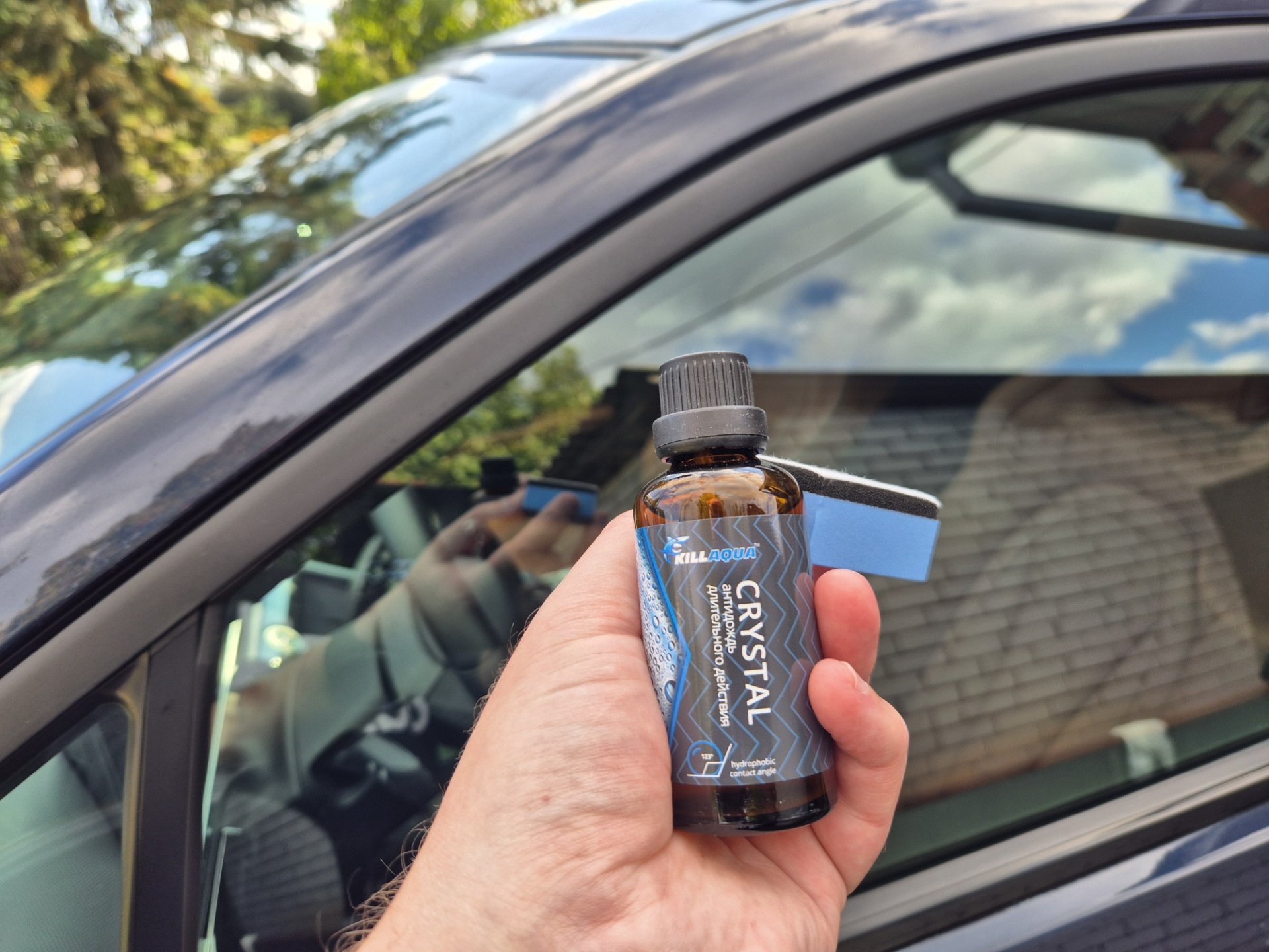

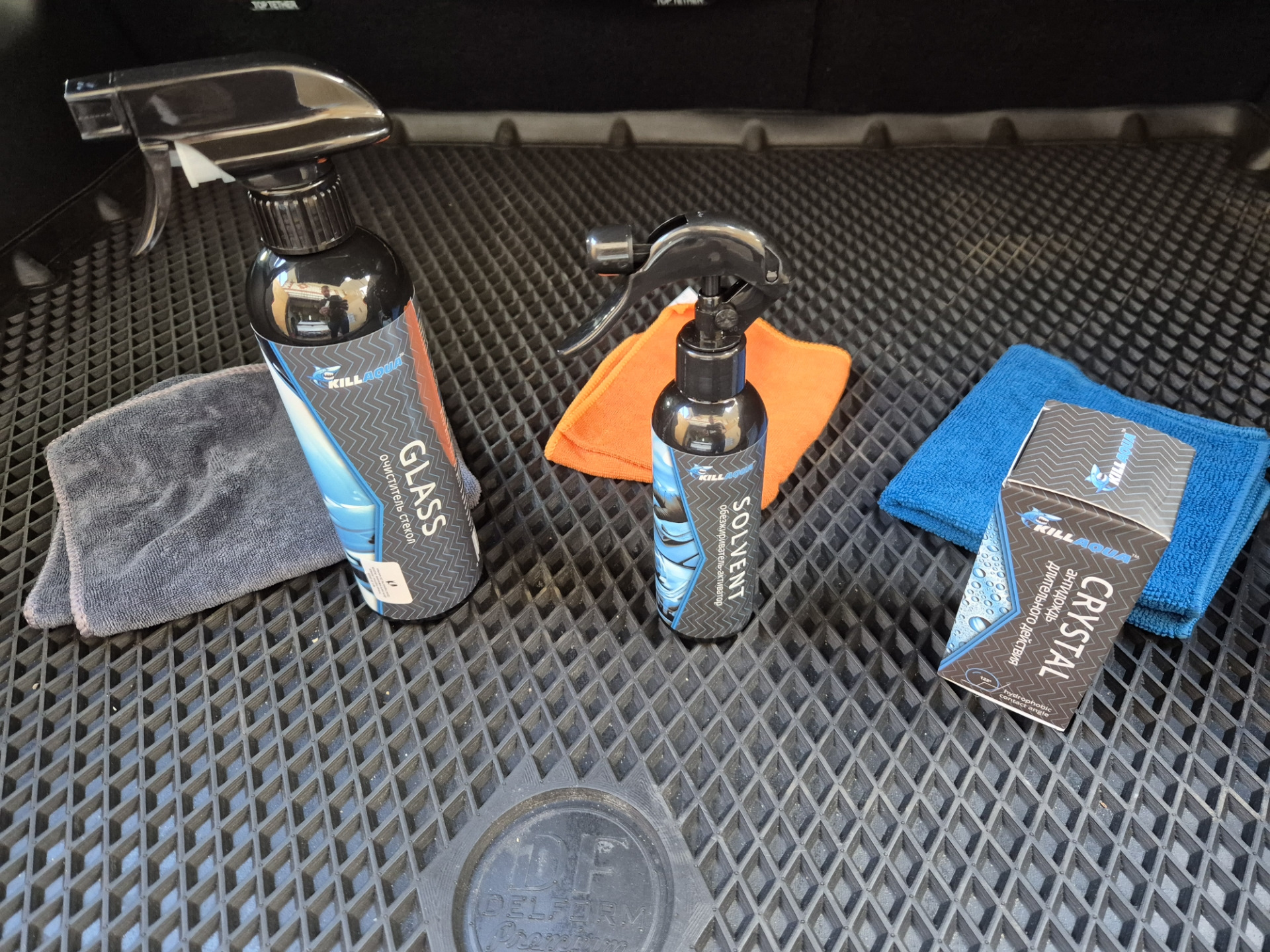

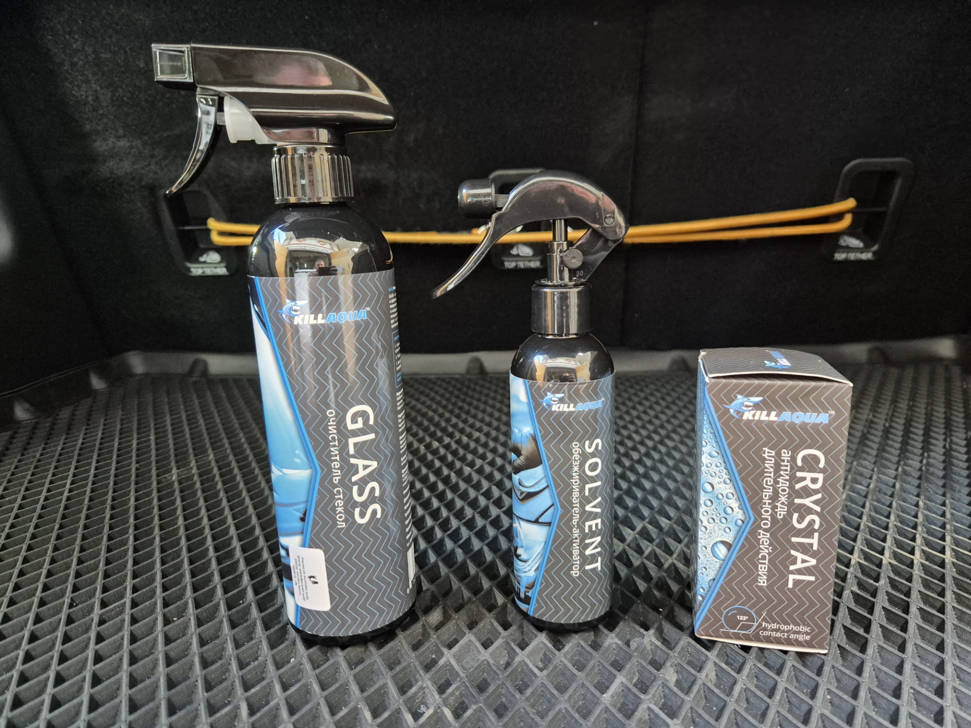

Выбор был сделан в пользу антидождя длительного действия Killaqua Crystal, завленный срок действия которого 12 месяцев на лобовом стекле и 24 месяца на боковых стеклах и зеркалах.

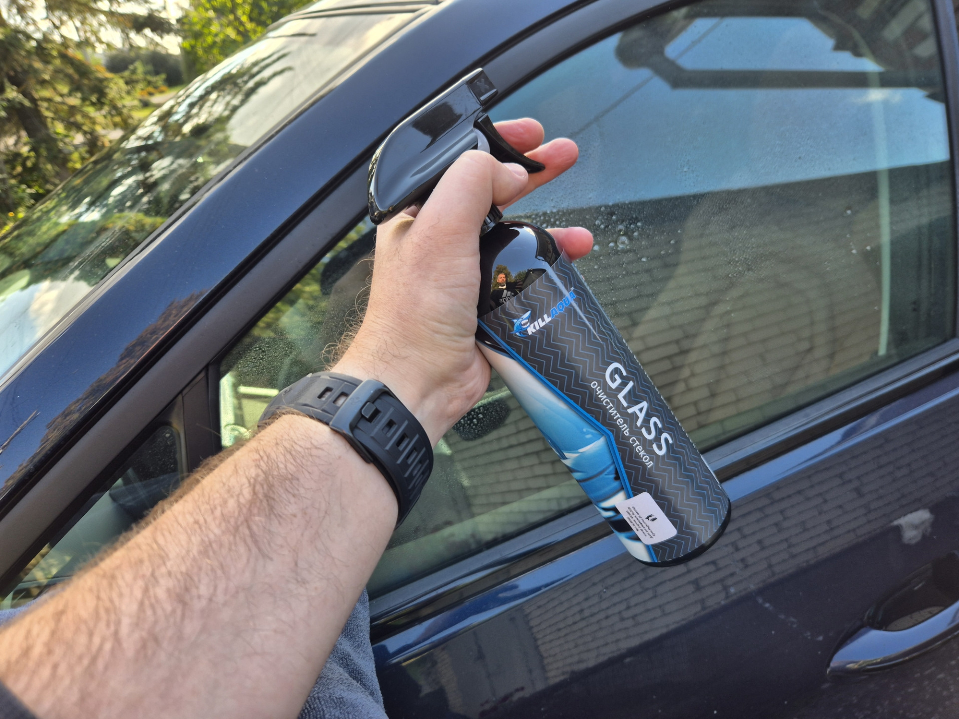

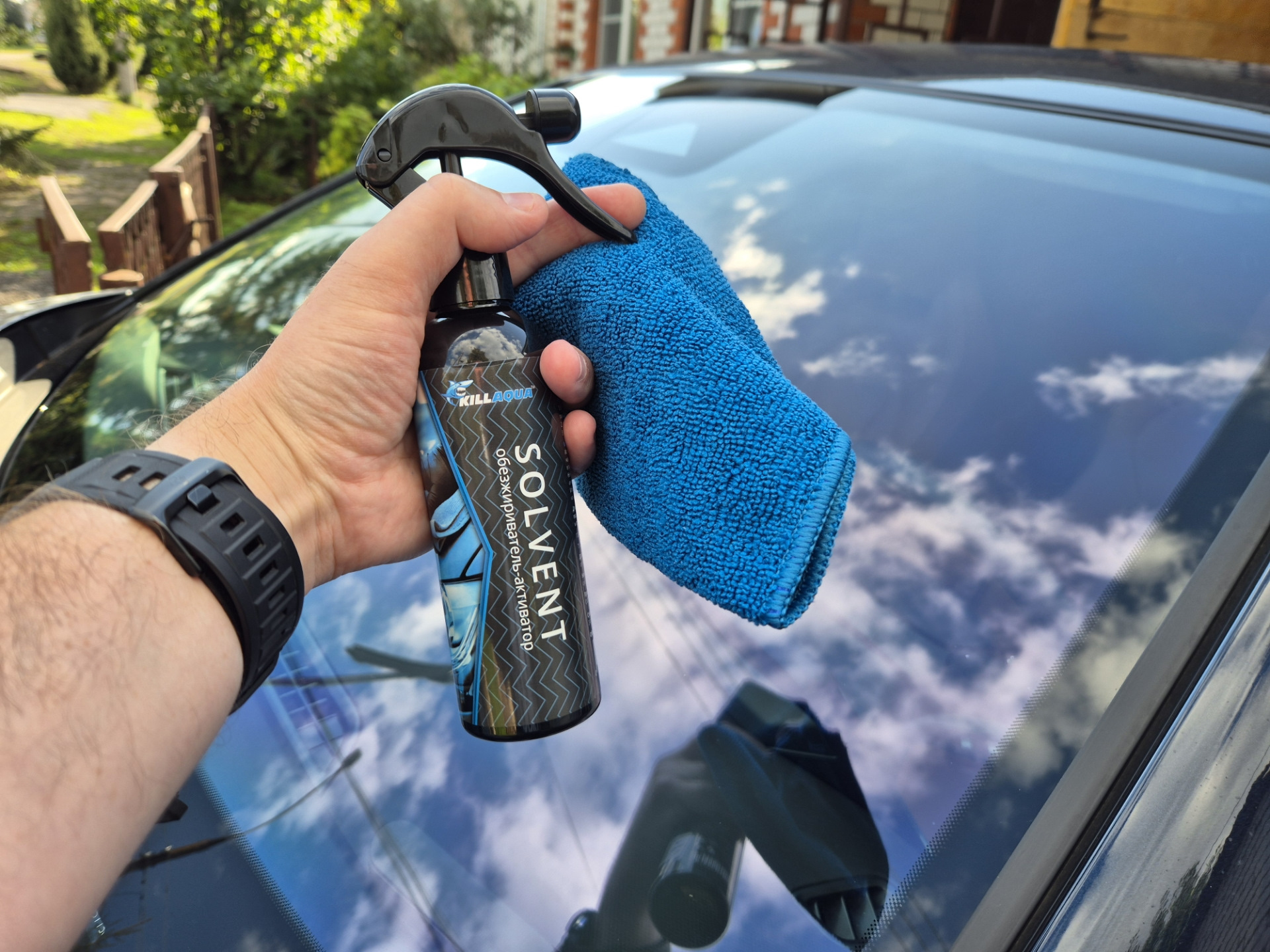

Перед нанесением антидождя очистил все стёкла очистителем стёкол Killaqua Glass и обезжирил обезжиривателем-активатором Killaqua Solvent.
Делал всё поэтапно:
-обезжирил передние боковые и зеркала и нанёс на них антидождь,
-обезжирил задние боковые и нанёс антидождь,
-располировал передние и зеркала, обезжирил лобовое,
-нанёс антидождь на лобовое и располировал задние боковые,
-обезжирил заднее и располировал лобовое,
-обезжирил люк, располировал заднее и нанёс второй слой на лобовое,
— раполировал люк и лобовое.
В нанесении ничего сложного нет, берём аппликатор (идёт в комплекте с антидождём), наносим на него немного средства и круговыми движениями распределаем по стеклу, через 10-15 минут берём микрофибру и располировываем, делал впервые — справился за час.
