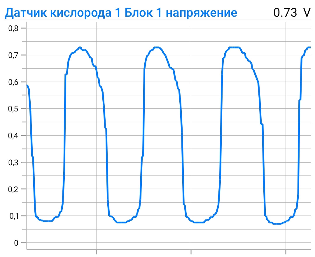

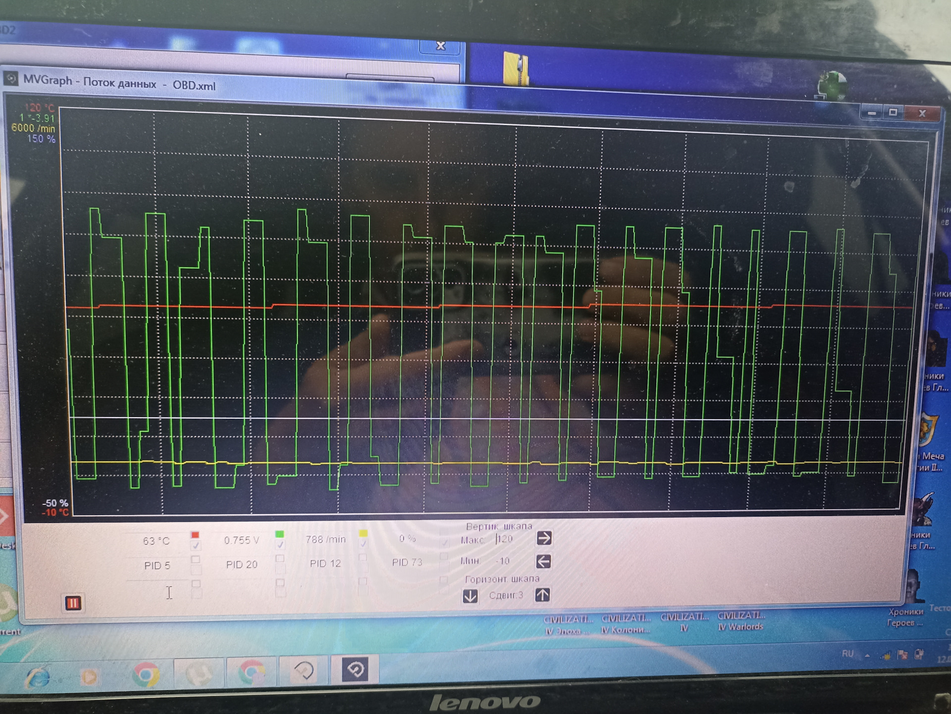

Ранее столкнувшись с данной проблемой и изучив опыт других владельцев, подключил сканер, посмотрел на графики работы ДК1 и ДК2, но так как не смог разобраться сам что эти кривые значат, обратился за помощью к 774-Konstantin, он мне подсказал что именно ДК-1 не очень хорошие показания выдает, ничего критичного но не айс. Вот я заменил. Не угадал. Понятно что надо искать дальше, но вот меньше всего хочется тыкать пальцем в небо
А вот тут уже странно. Тебе человек сказал что ничего критичного, но ты всё равно поменял ДК. Логика где?
Я конечно мастер слова, объяснять тот еще мой конек. Но я и диагностирую и ищу неисправности, в меру своих возможностей. И если я вхожу в тупик то спрашиваю другие мнения, и поверьте замена лягушек, перепрошивки программ, замены датчиков и прочее не только ВАЗ, а и все другие автоконцерны делают только когда наберется критическая масса жалующихся. Если у вас что то работает не так и вы молчите (сами устраняете), то от куда автопроизводитель узнает о проблеме?
На нижнем графике, я вижу просто тупящий адаптер елм, с медленным быстродействием. По факту скорее всего там ничего не выпадает, просто не отрисовывается на графике. Я видел несколько тупящих ДК, у них зависания происходили никак не в середине графика, а по низу или по верху графика. Вот фото адаптера с хорошим быстродействием и без затупов. Так что по факту, на твоём графике, ДК вполне себе живой.
Не берусь спорить в том в чем не разбираюсь. Сколько людей столько и мнений, и чье мнение правильнее как узнать? Вот я и написал что обратился за помощью, мне подсказали, дальше решение за мной. А так как многие тут меняют все датчики просто потому что, то я решил если датчик не очень правильно на ХХ работает, то возможно в нагрузке ему еще хуже, и поменять ДК китайский на заведомо оригинальный хуже не будет? Хуже не стало. Но проблема была не в этом. Дальше буду думать что делать.
Orej
С новым ДК нижний график теперь идеальный?
