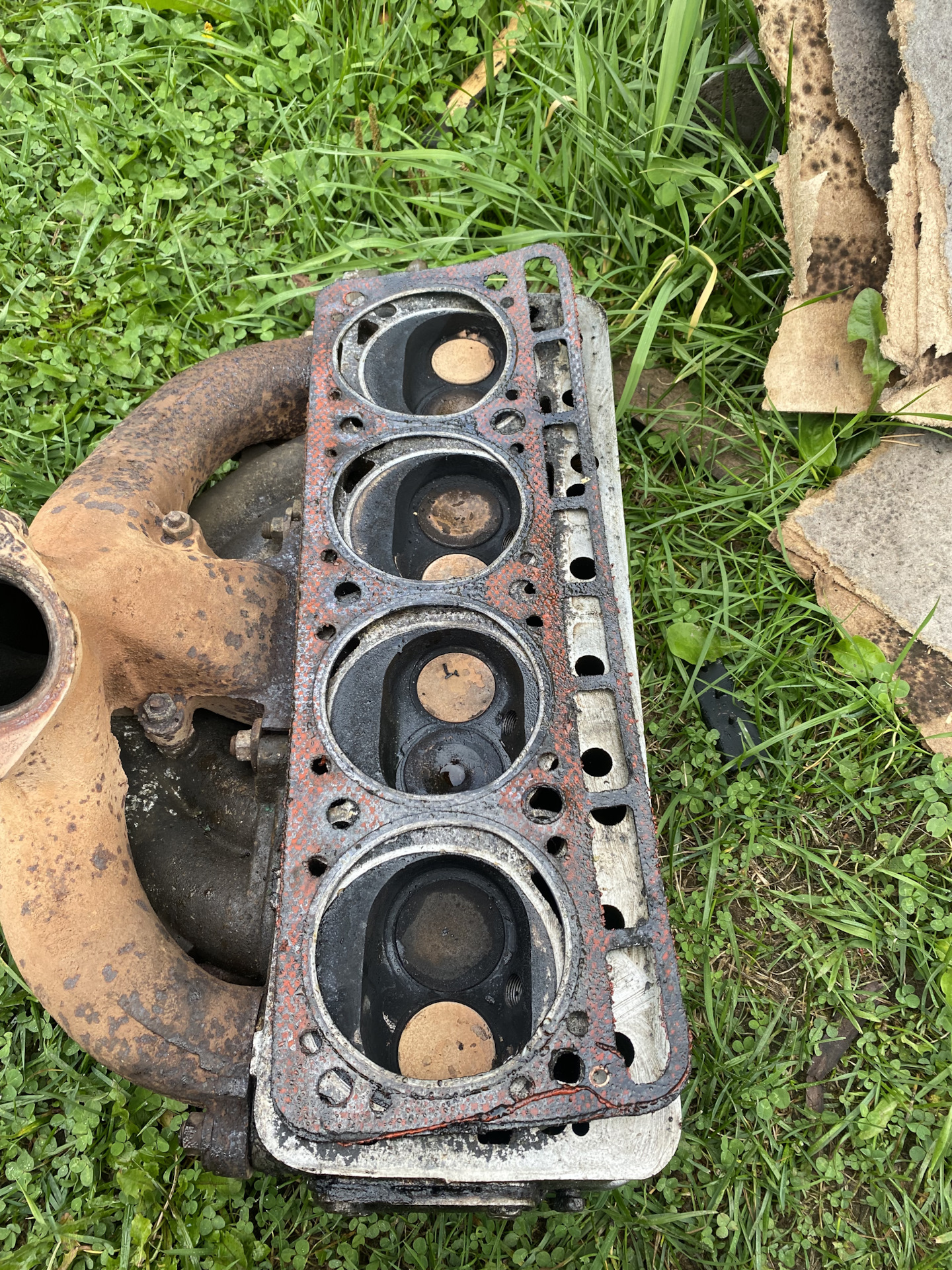

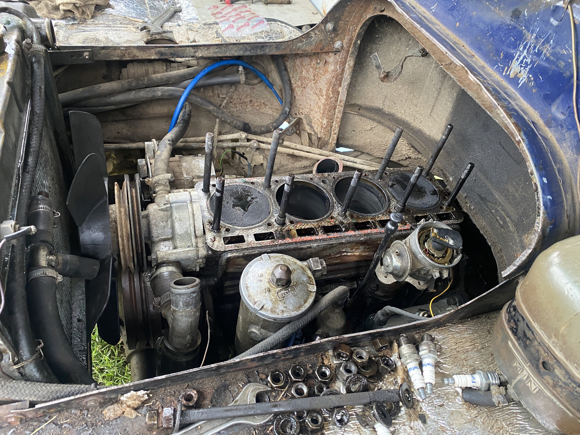

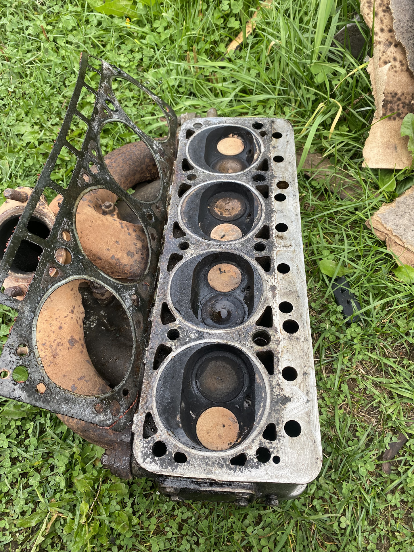

Не долго музыка играла, двигатель начал сапунить жестко, но не дымил, замерял компрессию 8.5,5,5,8.5 залил масла, компрессия в двух горшках не возросла…снял клапанную, с регулировкой клапанов все в порядке.до кучи пробило набивку из за картерных газов.Сливаю масло.сначала побежал тосол, а потом уже масло.бля.и в радиаторе эмульсия появилась.снял для начала гбц.прокладку гбц кто то на уксусный герметик сажал, я такого еще не видел.в гильзах износ, что даже проходя мимо УАЗа можно об нее споткнуться.думаю снять мотор.

На герметик посадили из за неровной гбц.
Экономисты делали хуле
Если найдешь новую поршневую, то вообще классно. Если нет, то можно расточить родные гильзы под ремонтные поршни от 421-го мотора. Но тогда поршни надо будет ставить с его же шатунами. То есть поршень и шатун от Умз-421.
