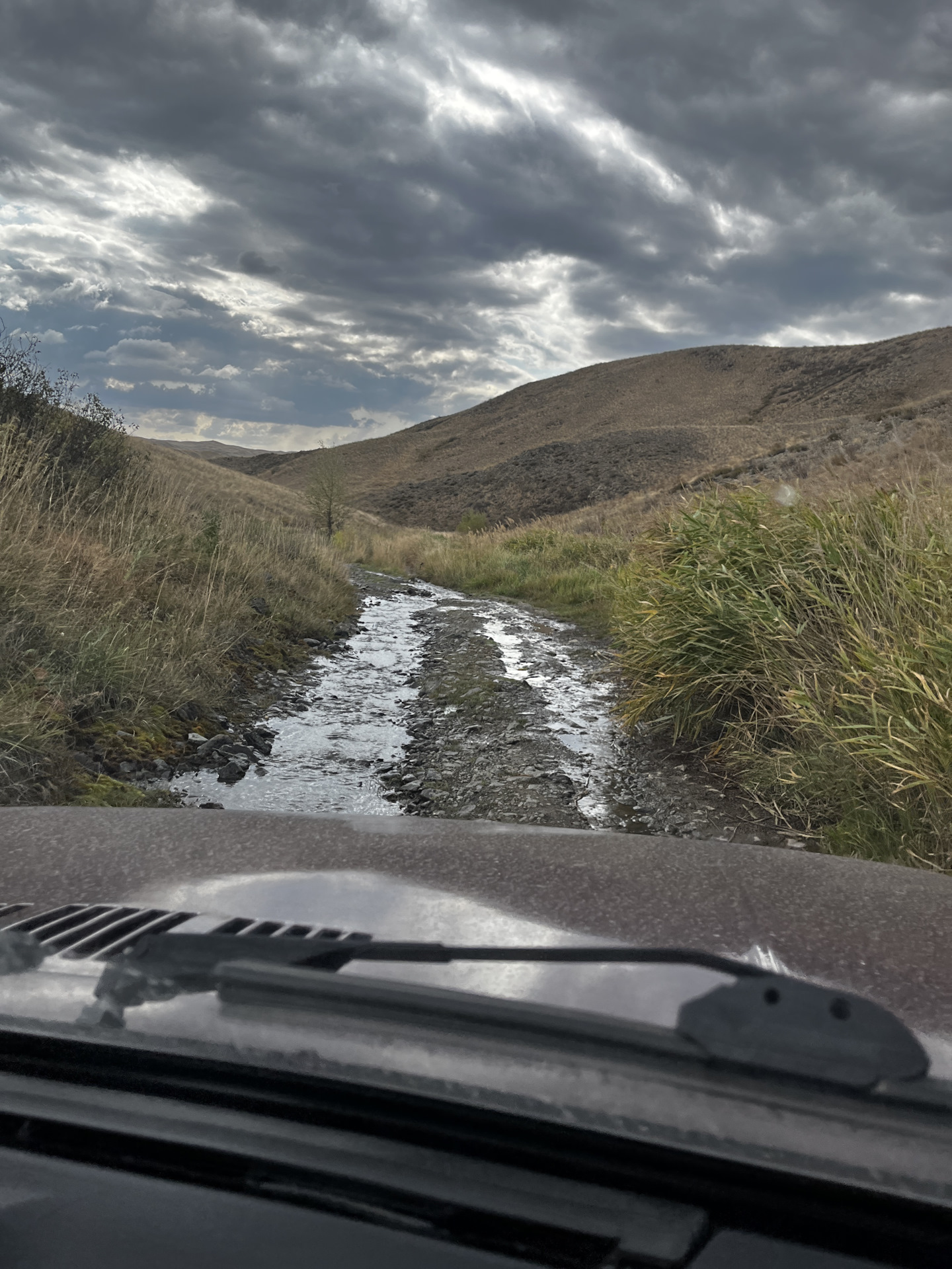

Впереди ждал небольшой, но немного пугающий брод.
Попутчик ехавший позади померил глубину палкой, немного выше колен. Воды мальца черпанули в салон.
Думали все, но нет. Дальше было подобное место.

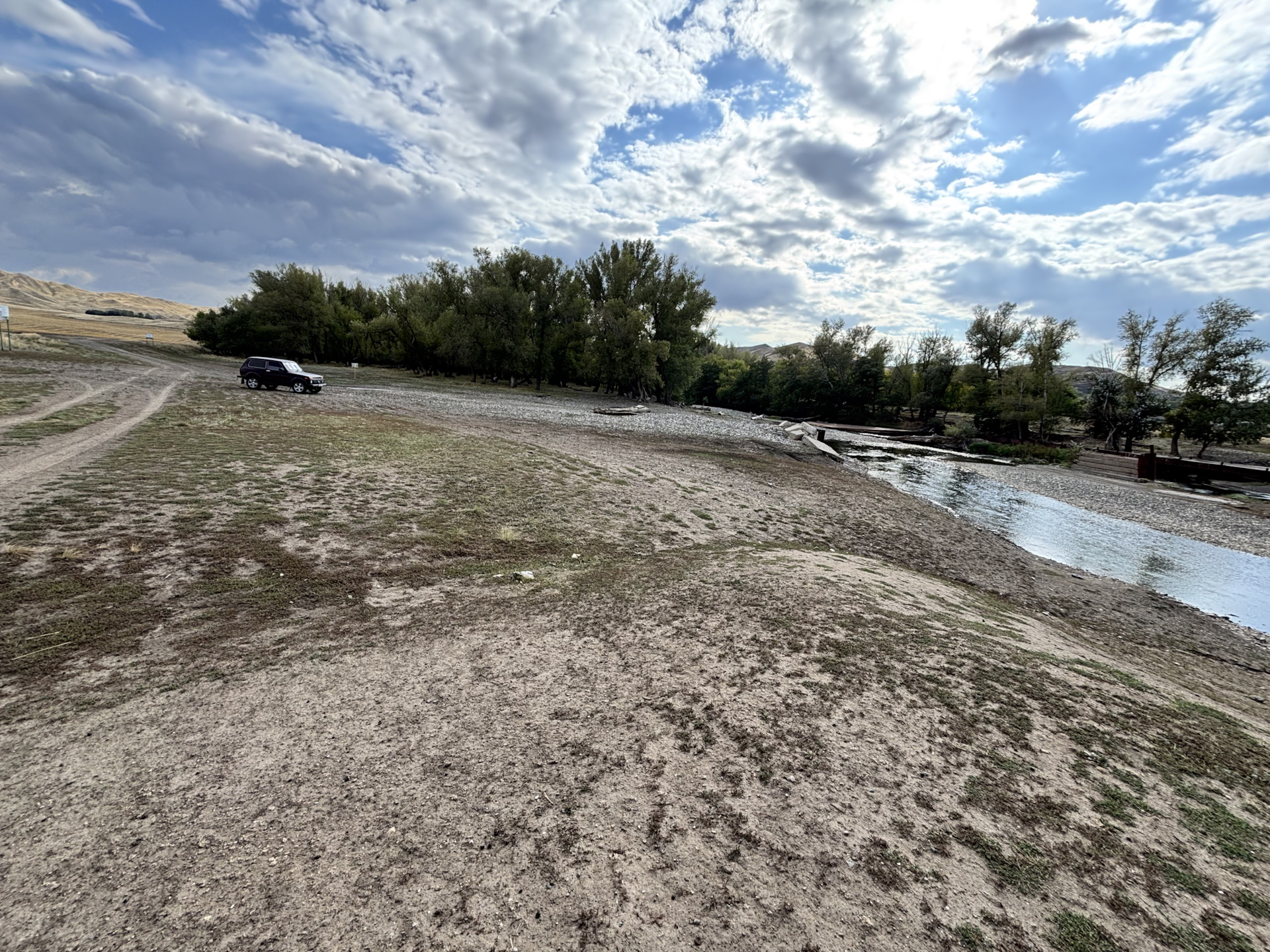

Дальше дорога была без сюрпризов, степная и гористая местность, ничего интересного, пока не доехали до поселка Казачья Губерля. Я если честно и не знал что это за поселок, догадывался, но все же уточнил у местных жителей.

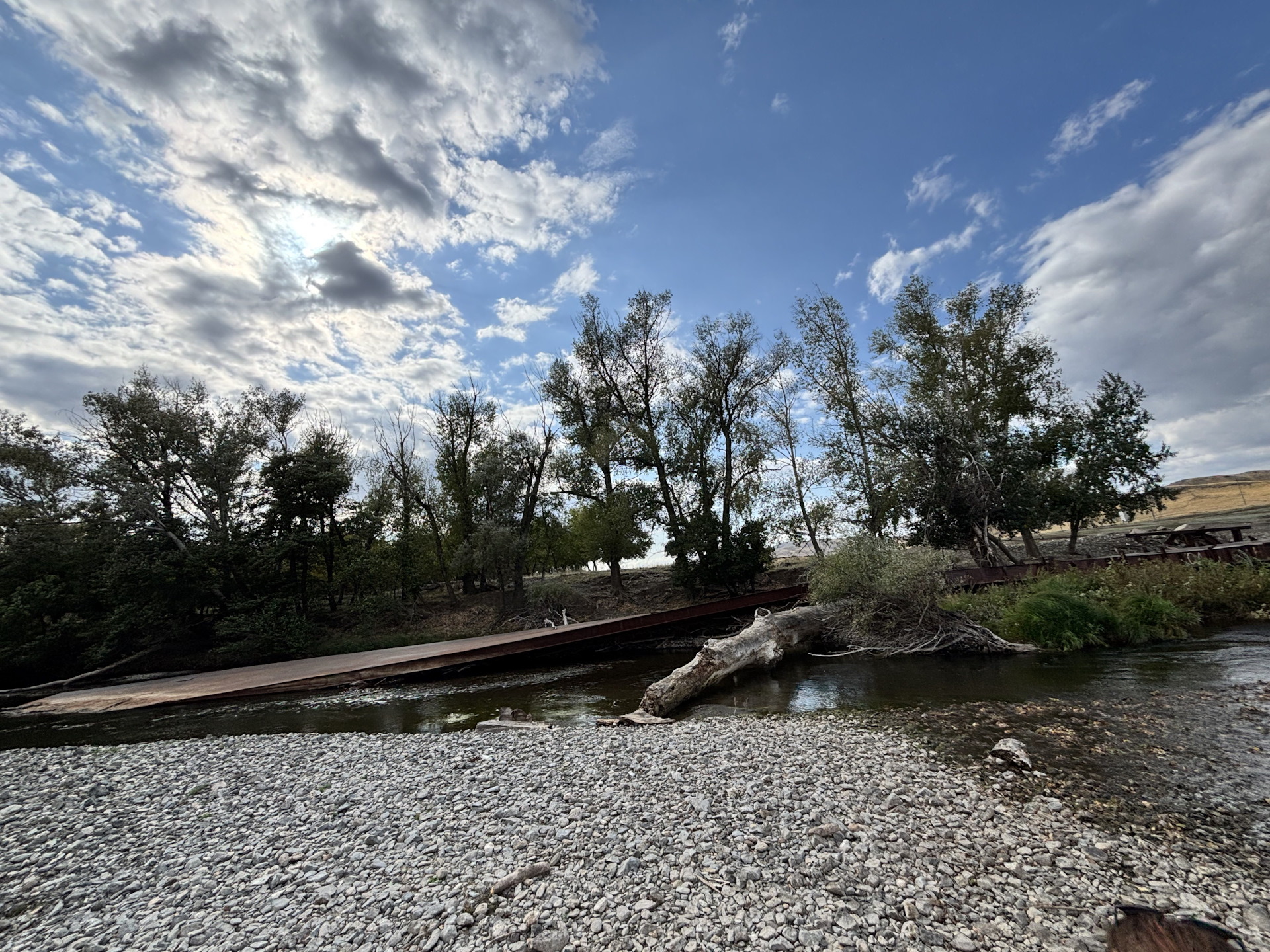

Для продолжения пути было 3 варианта: старый стальной полуразрушенный мост, бревенчатый хороший и по реке. Выбрал по реке, мелко оказалось, думал будет глубже.

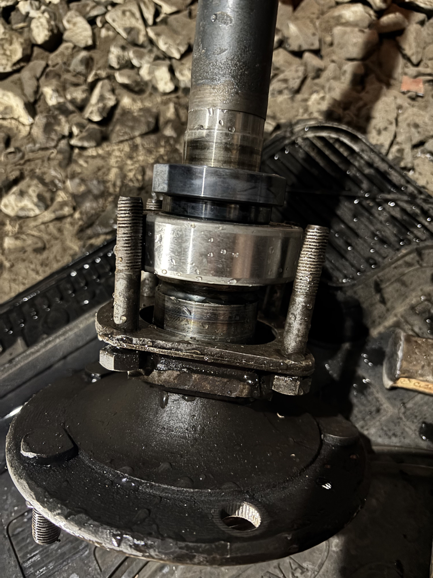

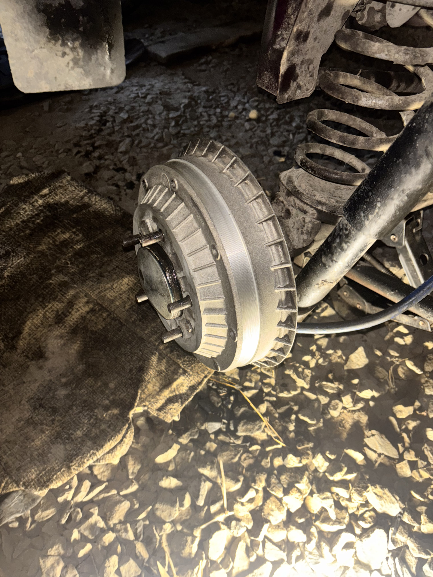

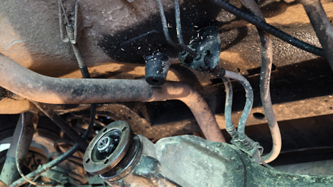

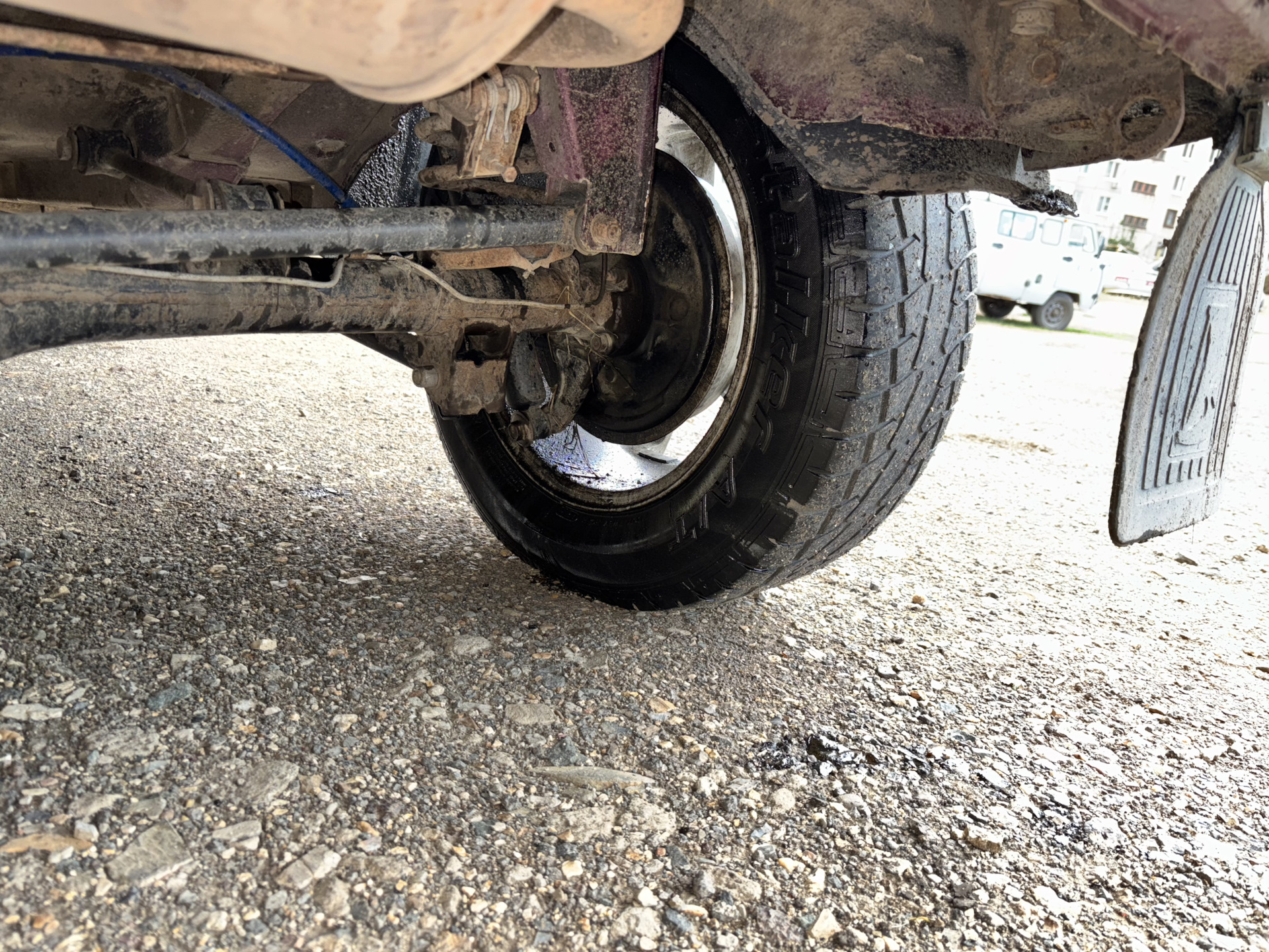

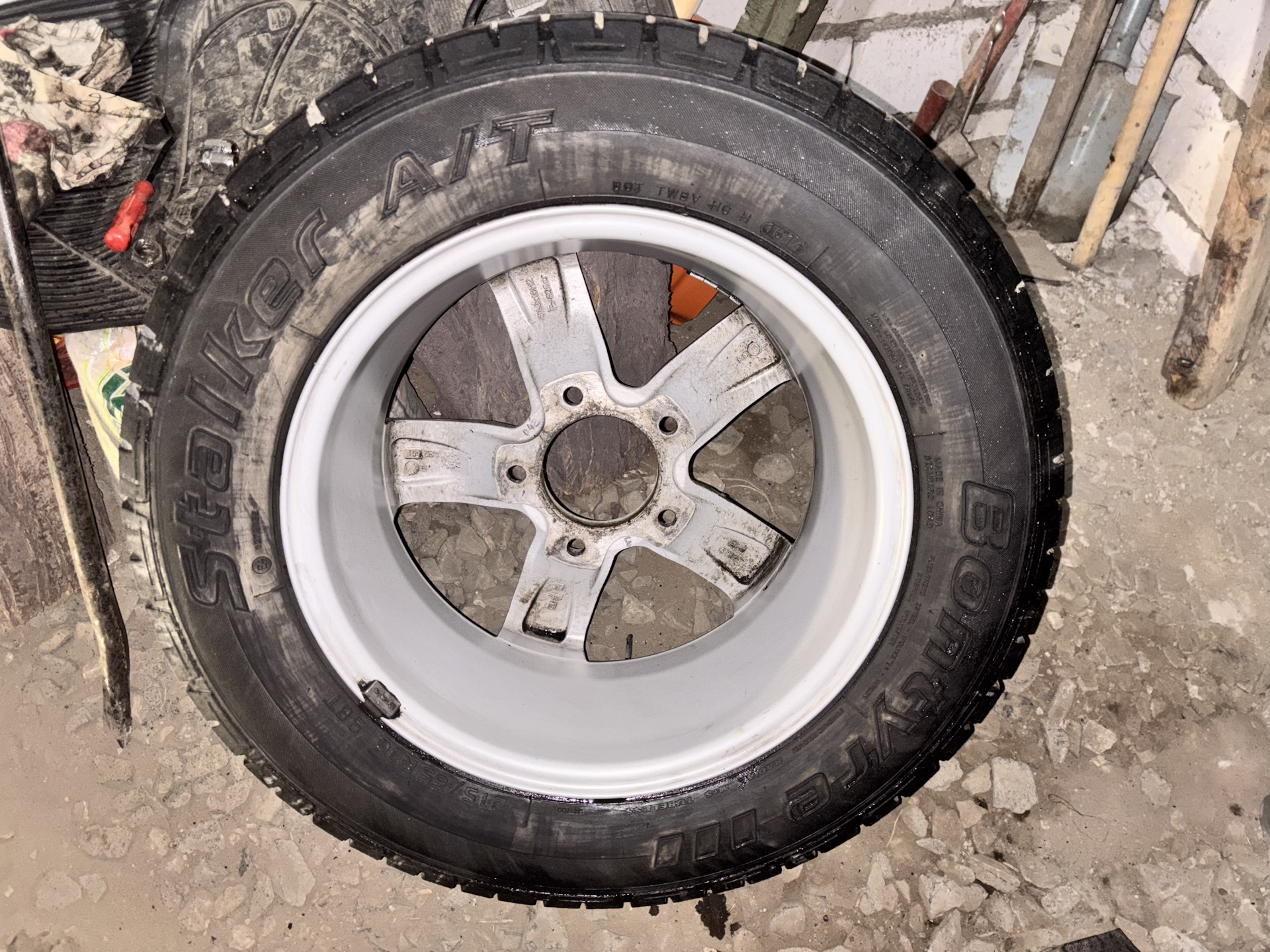

Дальше выход на грейдер и дорога домой, которая оказалась с сюрпризом: появился скрежет сзади, гул, шум. Первое на что подумал это тормоза, вышел посмотреть и вижу что все жирное, из под барабана льет тонкая струйка жидкости. Подумал это тормозной цилиндр, так как тормоза стали отвратительные, но в дальнейшем понял что ошибаюсь.

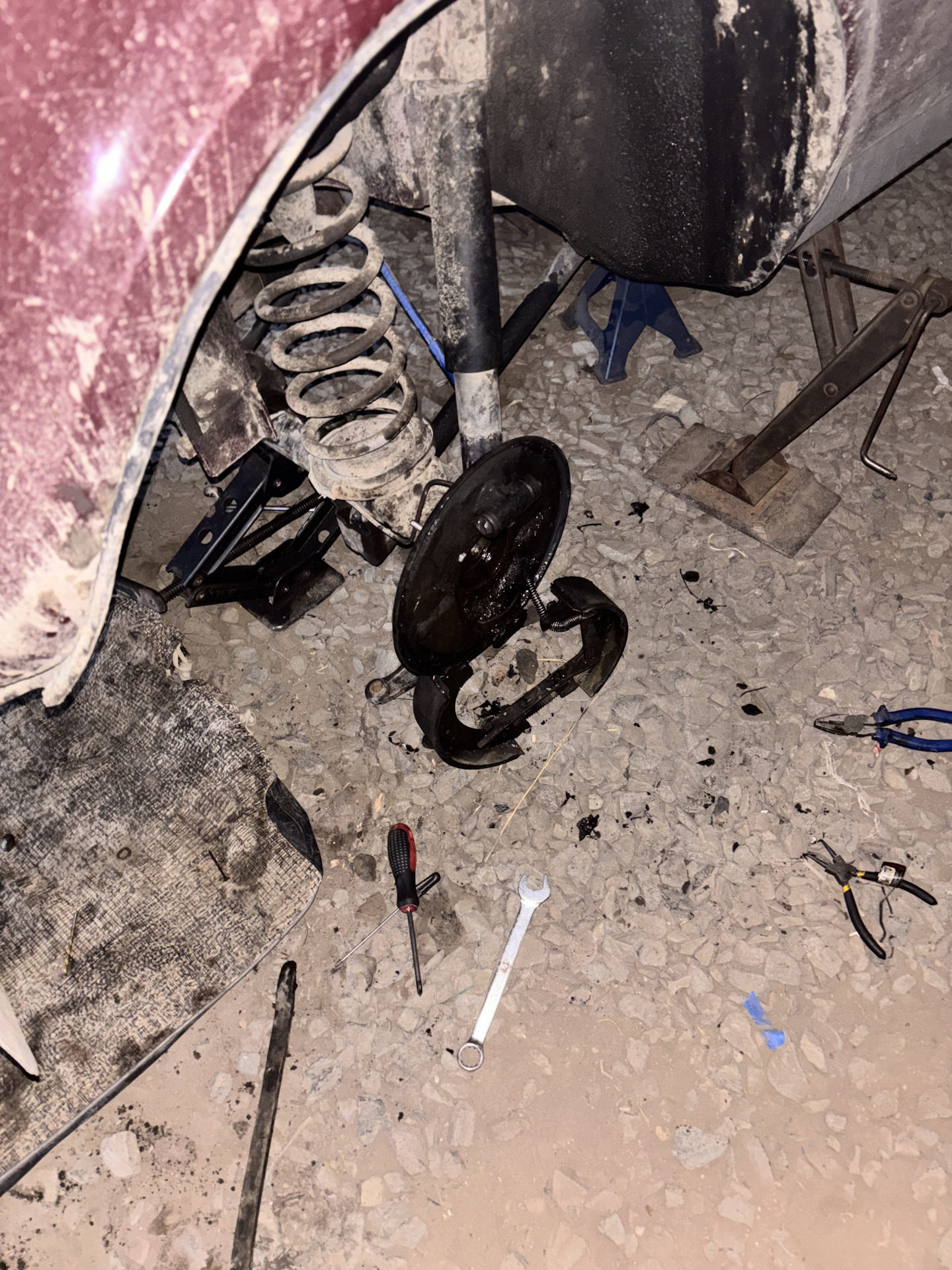

Доехал я так домой потихоньку, маршрут получился +-80км со всеми разворотами и поворотами не туда. На следующий день в гараж на дефектовку. Сняв барабан я ещё раз убедился что это не тормозуха, а потекший сальник полуоси.

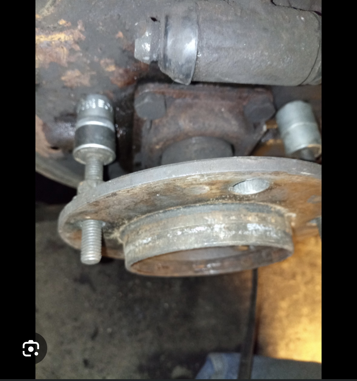

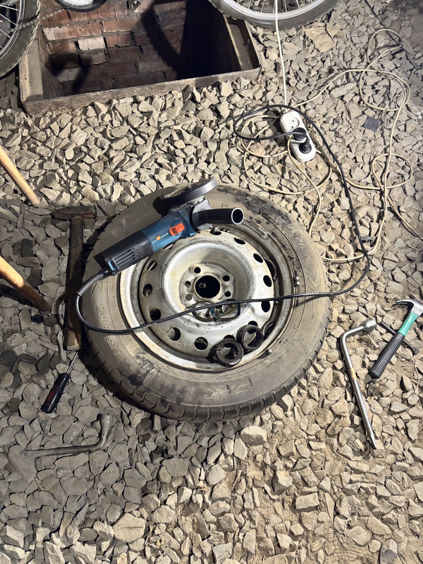

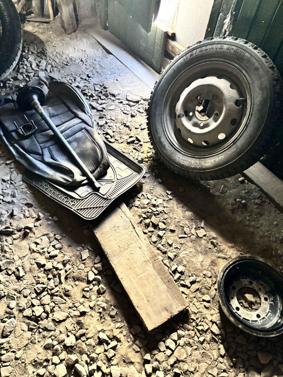

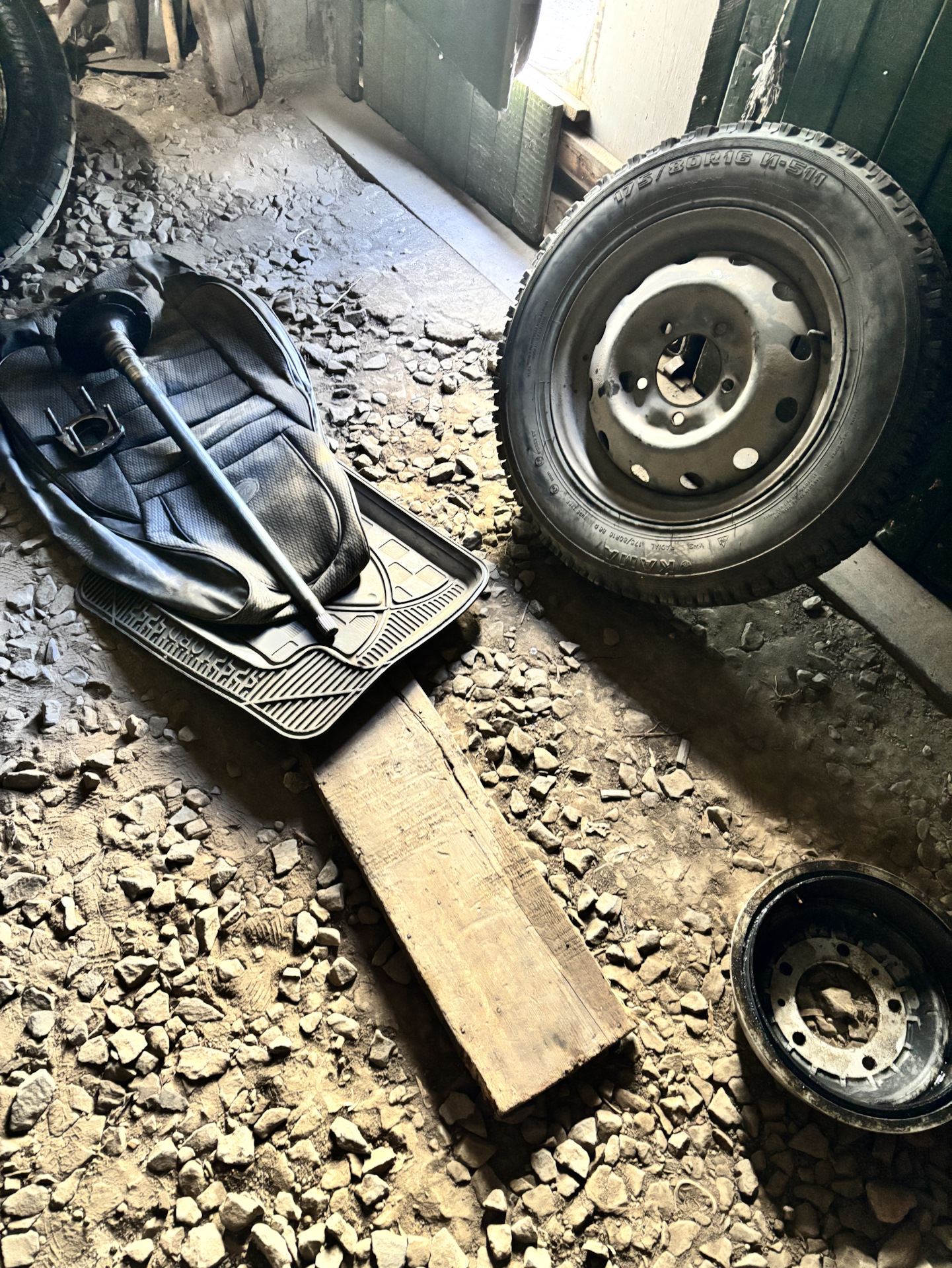

Полуось вышла с трудом, ставил зимнее колесо обратной стороной и бил досками, ногами, дергал, пофигу ей, в итоге нашел лайфхак: выбил 2 шпильки и на их место болты, гайку, упер это дело в кожух тормоза и таким образом выдавил, хватило одного болта, второй даже поставить не успел.
Подшипнику хана, уплотнения слетели, в сальнике пружина вылезла. Срезал все это дело и отправился в магазин. Подшипник взял вологодский, сальник и запорное кольцо не знаю чьи если честно.
Подшипник установил, далее горелкой газовой прогрел кольцо и быстренько накинул его на свое место.
Охладил водой, побоялся что может закипеть смазка в подшипнике.
Дальше все как мог отчистил и собрал. Залил свежее масло в мост MANNOL EXTRA GEAR OIL 75W90.
Вот как то так. И покатались и починились.
Надеюсь всё сделал правильно и не придется лезть в эту полуось в ближайшее будущее.
