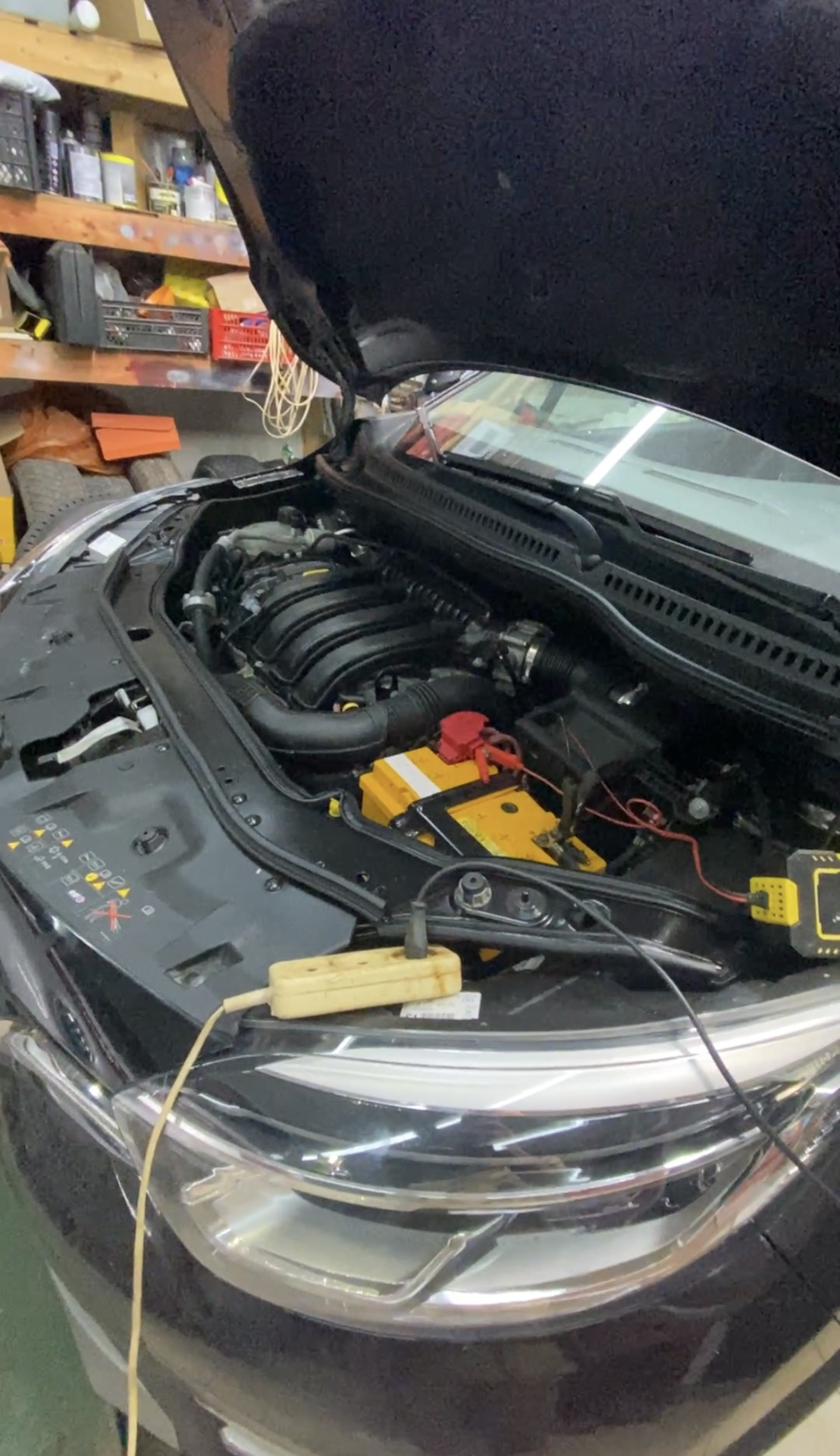

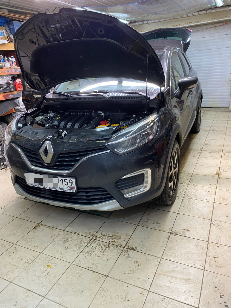

После покупки заказал несколько литров масла для всех узлов, фильтра. По обыкновению оккупировал гараж alkill, приступил к замене.
Пользуясь изобилием инструмента, заодно проверили состояние тормозной жидкости, АКБ и другие мелочи.

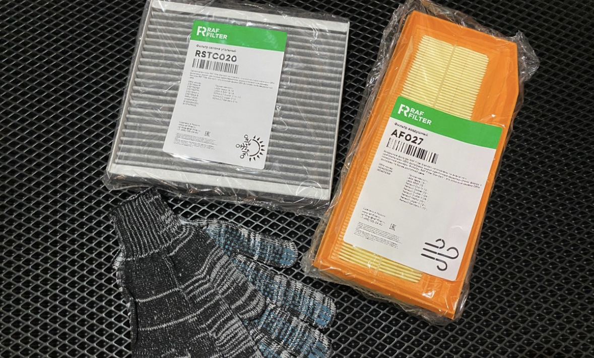

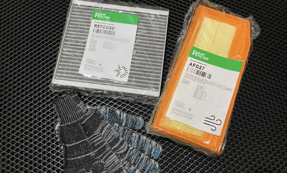

Поменял салонный, воздушный ну и само собой масляный фильтра.

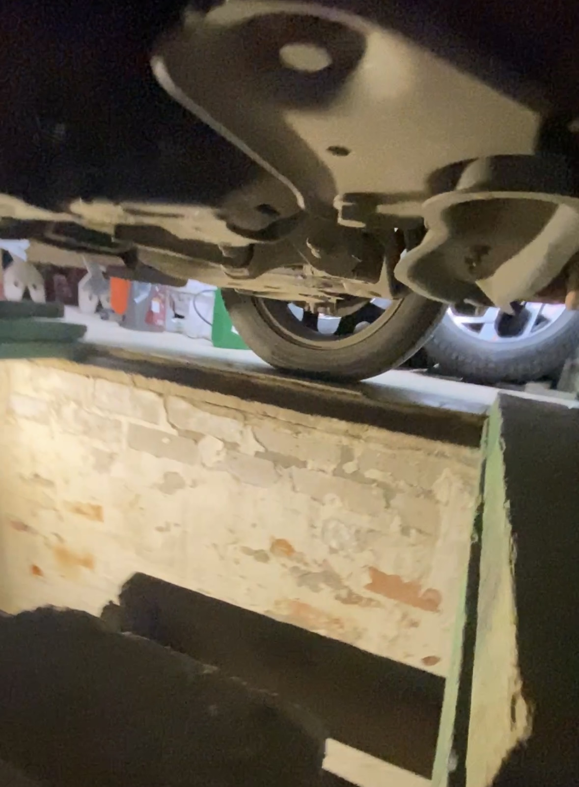

Тут уже интересней, с переднего редуктора слилось около 50-100г. С заднего примерно 400. Масло везде было черное. Поменяв прокладки где они предусмотрены, залил шприцом новое.

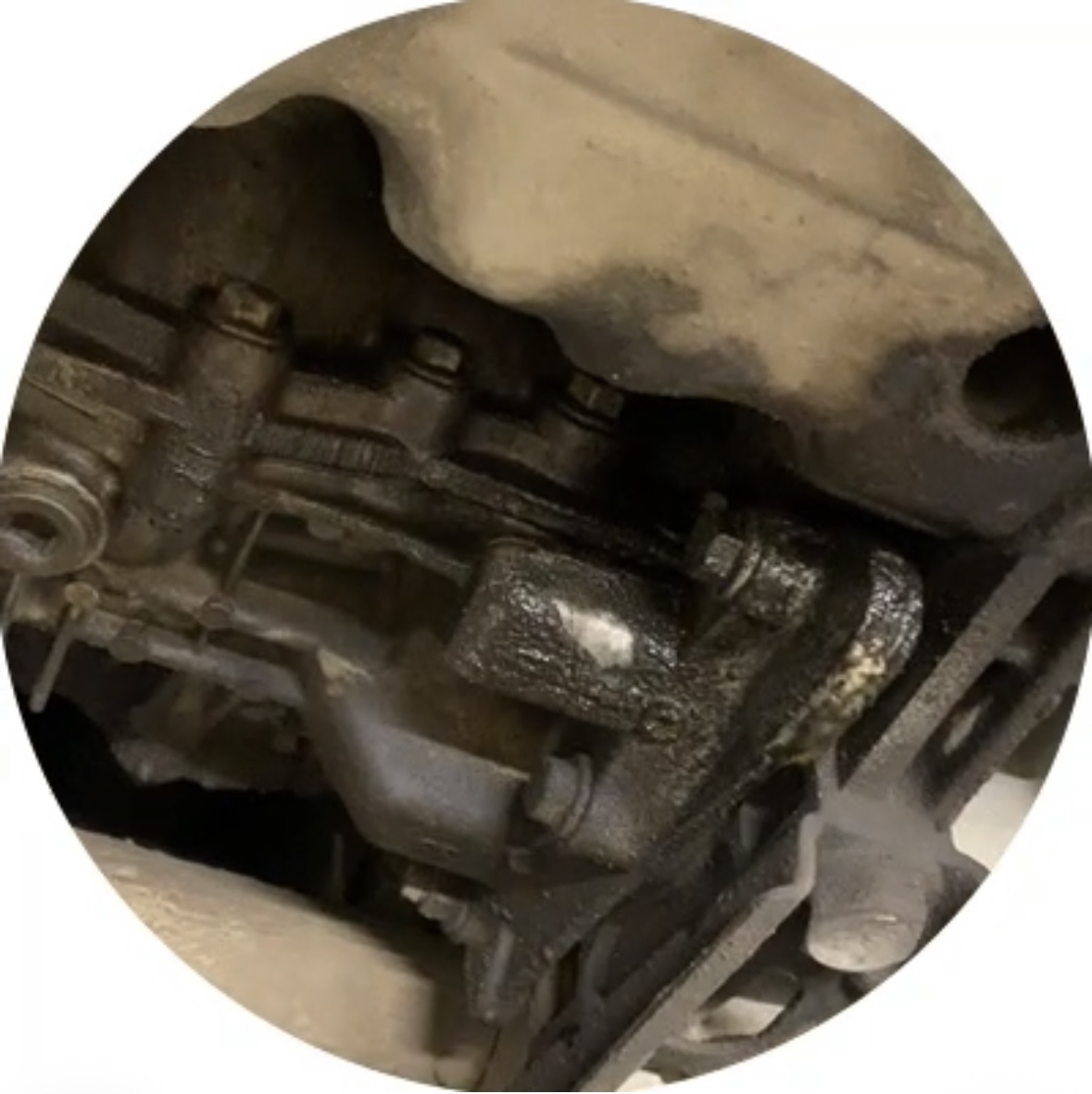

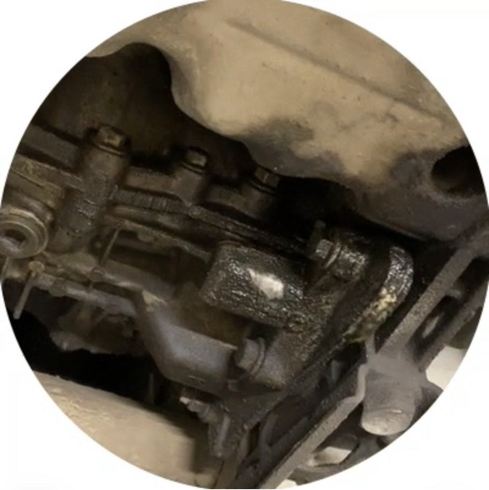

В районе соединения МКПП/ДВС/редуктора увидел неприятное запотевание.
Замыл все бензином, задолбал как обычно друзей, IIuHrBuH отдельный привет) решил что буду наблюдать.

Отпотевание в районе стыка двигателя и коробки это течь заднего сальника коленвала, чтобы его поменять надо коробку скидывать, я на своей поменял на 71000 км.
Вот за него и боялся. Но в итоге там проблема в сальнике на кардан оказалась. Суммарно уже год отъездил, запотеваний/пропажи масла нет. Посты для истории, по памяти пишу)
