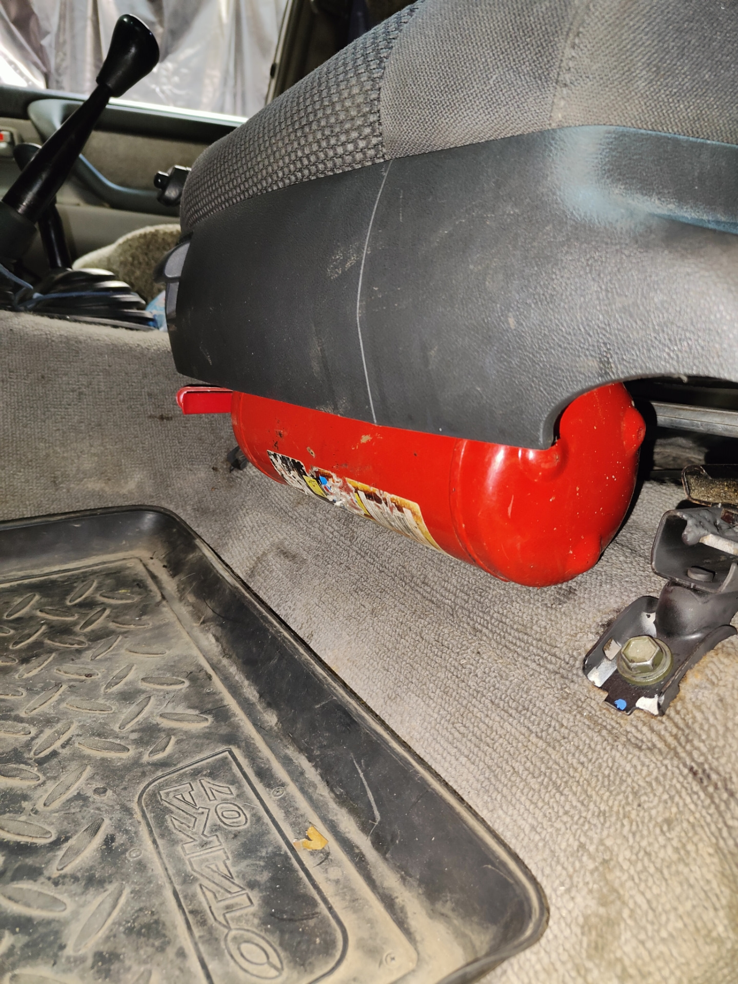

Обивка сидений у меня уже давно плакалась и просилась на замену, но изучив ценник на перетяжку я принял решение от замене. Ибо родные сидухи и не очень удобные мягко говоря. По моей просьбе товарищ мне подобрал разные варианты и из всех этот вариант мне показался наиболее подходящий по цвету, состоянию, регулировкам и самое главное по цене. В общем берем два кресла с авито, от туарега и отвозим их на химчистку. На выходе получаем вполне себе живые кресла. Да у водительского есть косяки, но ни кто и не говорил что они будут новыми.
Оказывается немчура сильно заморочилась на предмет присутствия пассажира. Я так понял что это по сути датчики как в весах. И они кстати точно такие же устанавливаются не только на туарег, но в порш кайен. Кстати если кому нужны отдам не дорого.
Как не мудрил пришлось срезать с родных сидух салазки и крепить их болтами на переходные пластины, а их уже приварил к рордным крепления сидух.
В итоге кресло встало как родное. Вот еще кучка фоток как можно сдвинуть кресло в разные стороны. Получилось очень даже практично, даже огнетушитель теперь можно спрятать под сиденьем.
Остался не менее геморойный вопрос. На пассажирском кресле стоит подлокотник, а без него я даже не представляю как можно ездить. Но так как цены на оригинальные соточные подлокотники улетают куда то в космос, нужно что то с этим решать. Поэтому установка пассажирского кресла пока отложена. Рассматриваю пока три варианта. Найти что то подходящее по ширине и высоте на разборке и по приемлемой цене и внедрить, найти и купить не дорого готовый самопальный подлокотник-бар и сделать самостоятельно подлокотник бар под свои размеры и место. Пока в раздумьях.
Если кто то посоветует приемлемый вариант по цене буду благодарен. За 30-90 т. руб ну его нахер.
