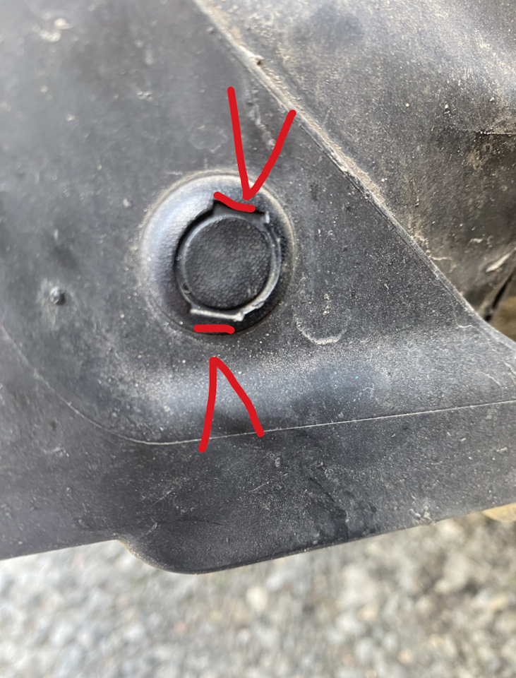

Не решился на приобретение новых, родные выцвели, обновил. Подобную работу выполнял с предшествующим автомобилем, качество материалов проявило себя с хорошей стороны, за 4 года ни чего не облезло, повторяю процедуру.
Отшлифовал красным скотч-брайтом, обезжирил водно-спиртовым обезжиривателем затем антисиликоном, нанёс один слой грунта по пластмассе, два слоя структурной эмали. Стоимость материалов не считал так как в основном всё было в запасе. Приобретал только чёрную структурную эмаль autop на ozon за 610 руб.

Подскажите, штатные брызговики просто на саморезах у нас крепятся или есть какие там закладные умные?
Нет закладных, я саморезы обновил, но там ещё есть пара пистонов на каждом брызговике.
А где взять такие пистоны?купил брызговики а в комплекте их нет
Да любые подойдут, методом тыка, по диаметру отверстия подбираете!

А надо будет в локер саморез загонять в место где нет отверстия. Я крыло не поврежу?
Место для плоской отвёртки, подцепи! Ну не должен повредить, там вроде как полое пространство, без особого энтузиазма загоняй саморезы, медленно.
