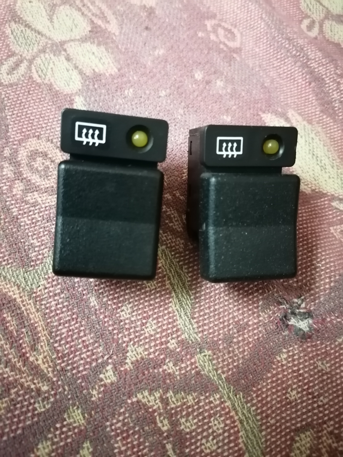

Всех приветствую.

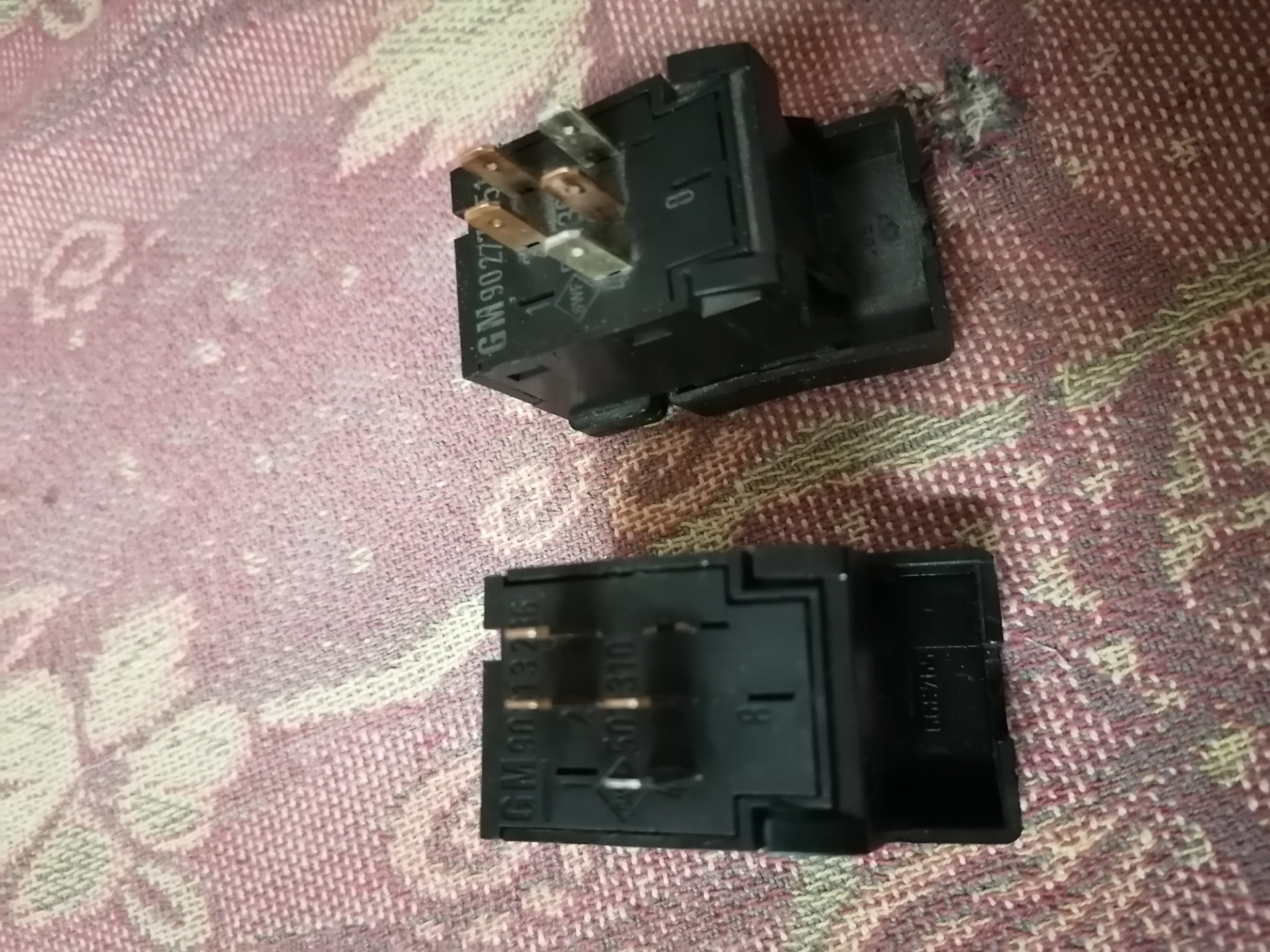

На днях случилось непонятка с клавишей подогрева стекла.
Ну как случилась. Сам ее случил.
А дело было так.
Надоела мне светодиодная подсветка клавиш. Захотелось нормальную стоковую, янтарную. Тем более магнитола новая того же цвета.
В общем сел за перепайку.
Все клавиши перепаял, все функционирует.
А вот обогрев стекла после замены диода на лампу стал дурить.
Подсветка горит норм. Но при включении зажигания, загорается светодиод. И все. Горит.
Но самое интересное, что кнопки обогрева бывают разные.
Одна с фиксацией (она у меня стояла)
Другая без.
Ни та ни другая работать как положено не хотят.
Может кто просветить по данному вопросу?
Сам думаю, что реле не такое стоит.
Но не уверен.
Да кстати. Обогрев зеркал включается отдельно на двери по заводу.
П, С,

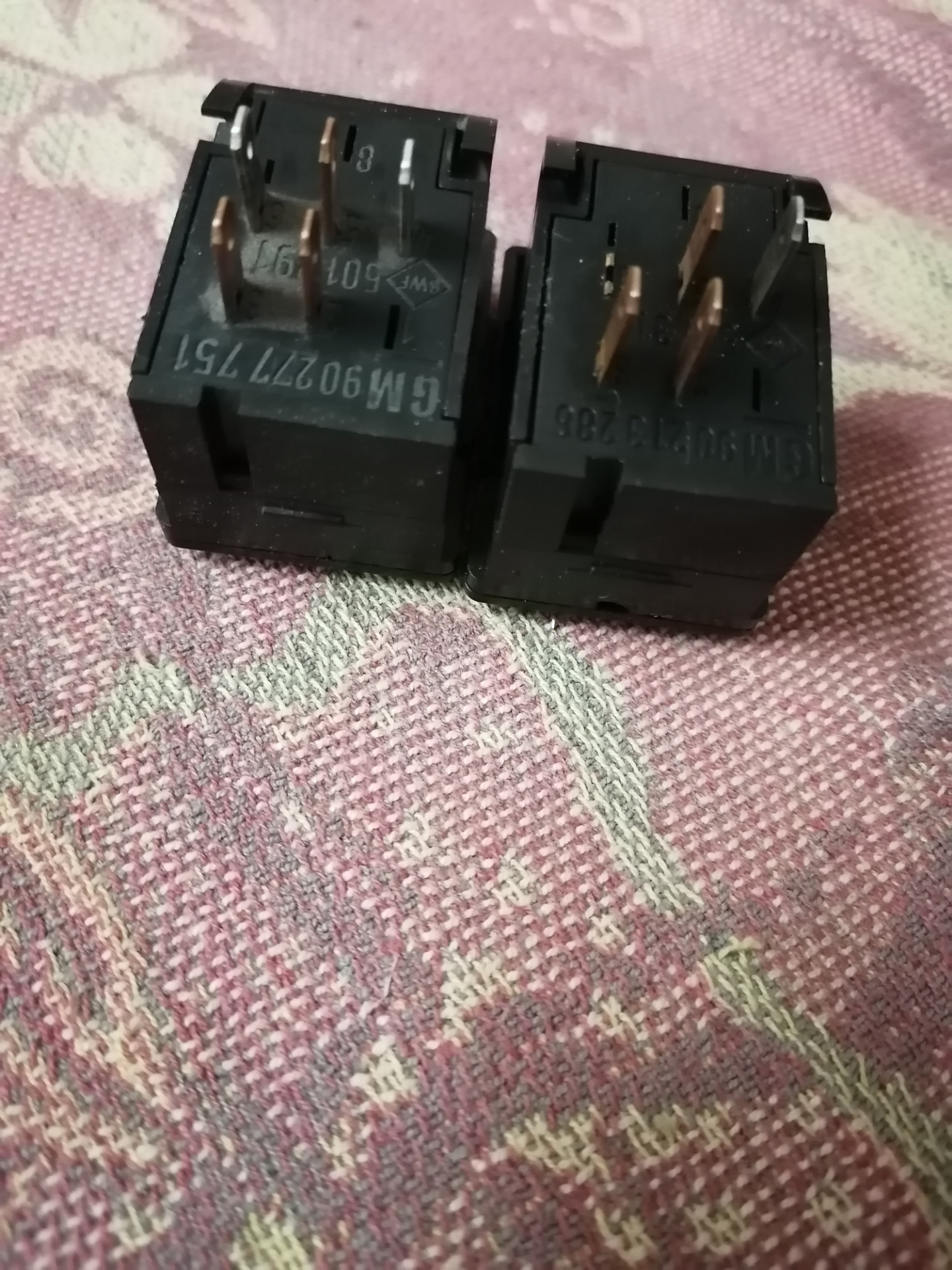

Найдено.
Все решилось заменой реле за блоком предохранителей в желтом разьеме.
Осталась стоять клавиша с фиксацией на две ножки.
Все работает в штатном режиме

www.drive2.ru/l/483841192388199014/ тута есть всё, и схемы на всякий случай )))
Кстати, на рест схему с кнопкой без фиксации подходит реле от УАЗа
И появляется даже дополнительная возможность выключить обогрев не дожидаясь момента, когда таймер в реле закончится — просто щёлкнуть ещё раз

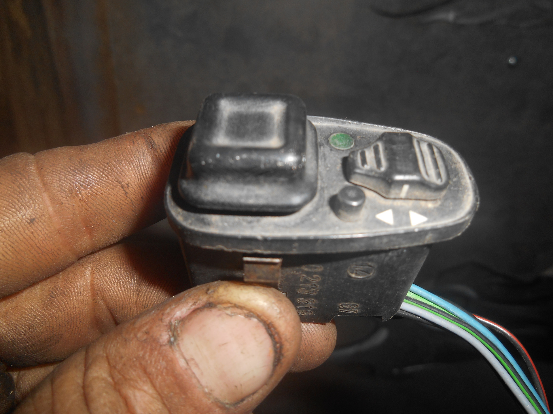

А ещё был вариант кнопки где джойстик цельно пластиковый и ещё вариант только на одно зеркало☺️
Интересно это как выглядит
Вот у тебя с джойстика резиночка потеряна, а там был отформован как с резинкой. Под рукой уже этого ничего не осталось, всё раздал 🤷😔
А у меня этой резинки и не было никогда, наверное немец потерял))
Мне пару раз везло, я находил эти резиночки и сразу на клей, что б не потерялись, а то они в клавише фиксируются плохо, в четыре отверстия отливкой резины.
Я нашёл фото на просторах) слева это он
Тоже нашел это фото в интернете))) Спасибо буду знать
Во, вот это прям она она и самое интересное она вынимается просто потянув вверх и ставится вместо поздней. Прям из джойстика.
На Opel B, джойстик фиксируется в нейтральном положении? А то у меня вкл или левое или правое зеркало
Неа, перекидка только лево право, середины нет

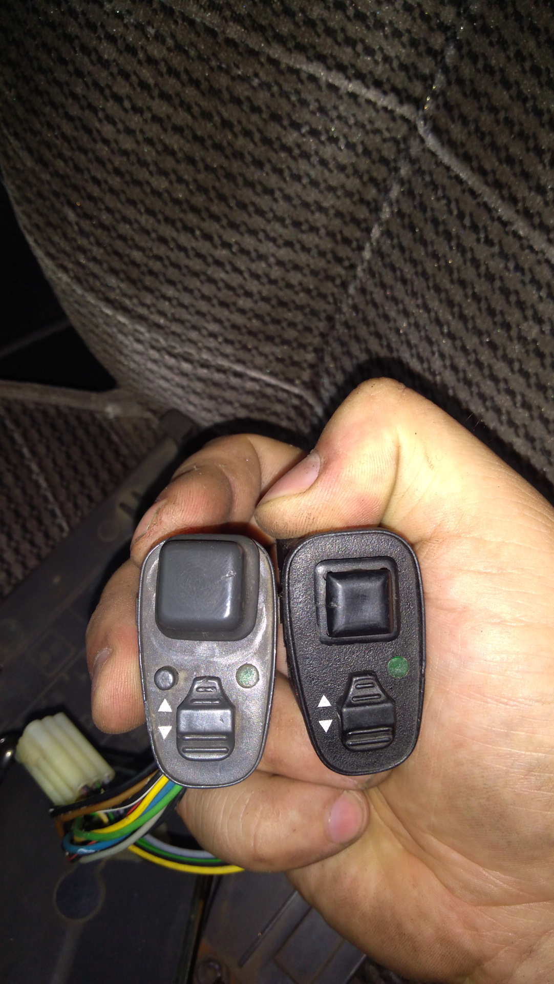

С отдельной кнопкой зеркал это ранние машины, мне такие встречались, но не часто. Схема перекочевала с рекорда сенатора, кнопка вкл выкл на стекло и только на зеркало( зеркала) была задержка 15мин.
Потом пошла схема где с одной кнопки обогревается стекло и зеркала на 15 минут.

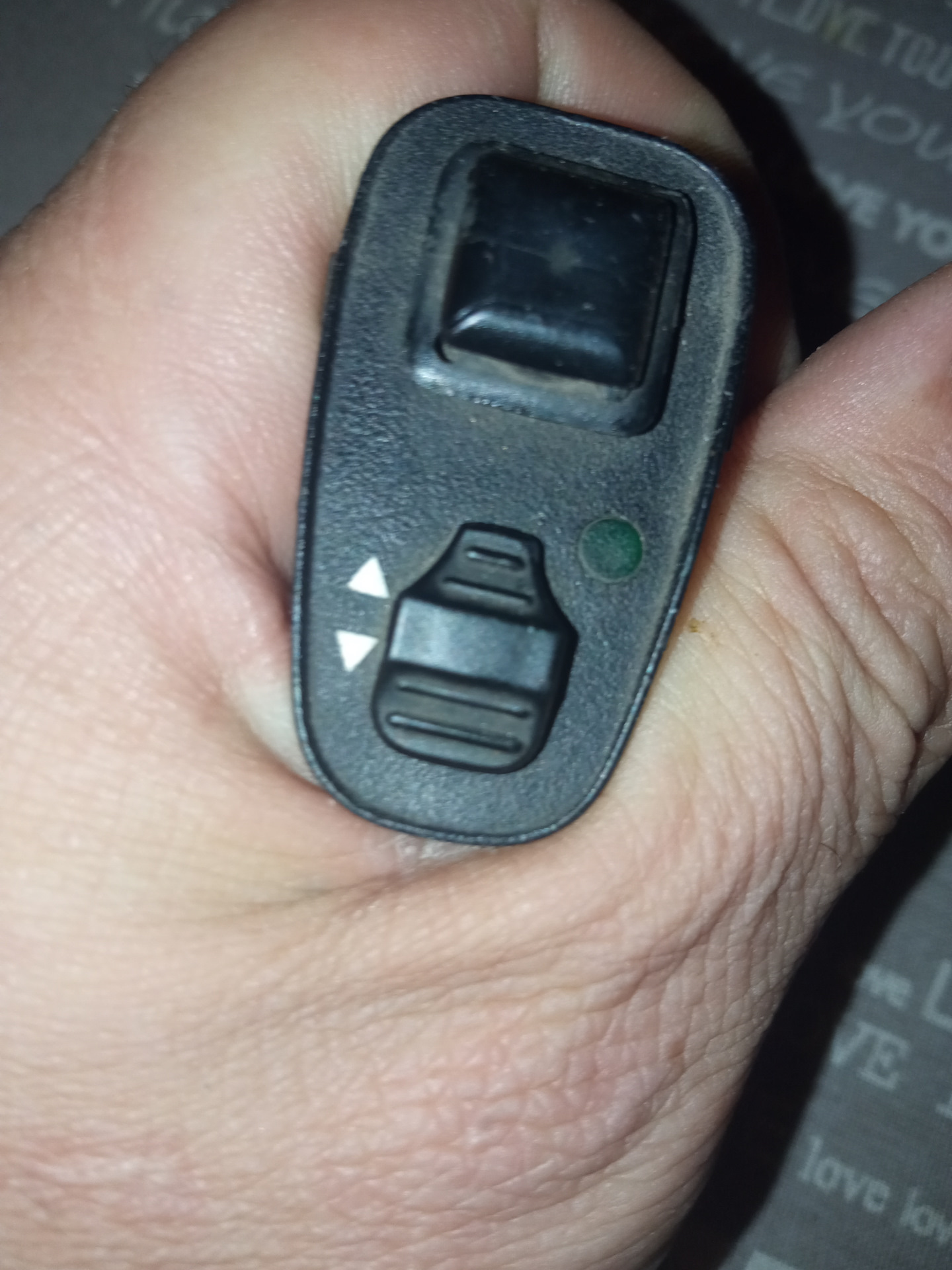

О как, у меня как раз стоит клавиша без фиксации. Как она работает? Я думал это она у меня сломана и не фиксируется поэтому, а оказывается так и должно. Не уверен, что сами линии обогрева у меня работают, но всё же штука полезная должна быть
Теоретически она работает вкупе с реле временным.
То есть нажал и забыл.
Обогрев работает 15 минут и выключается.
Во всяком случае так написано в умной книге.
После включения загорается светодиод, после 15 минут выключается и гаснет светодиод.
Как то так.
Понял, спасибо. Надо бы проверить. Сейчас такое ощущение, что светодиод на этой кнопке горит постоянно

Она сразу работает на зеркала и обогрев стекла, время 15 мин и не фиксируется
У меня не так.
У меня отдельно зеркала с таймером и отдельно реле и отдельно стекло с реле без таймера и фиксацией клавиши.
Таймер на всем на ресте, у меня до.
У него не знаю. Если есть отдельная кнопка на зеркала тогда отдельно, если нет, тогда вместе
