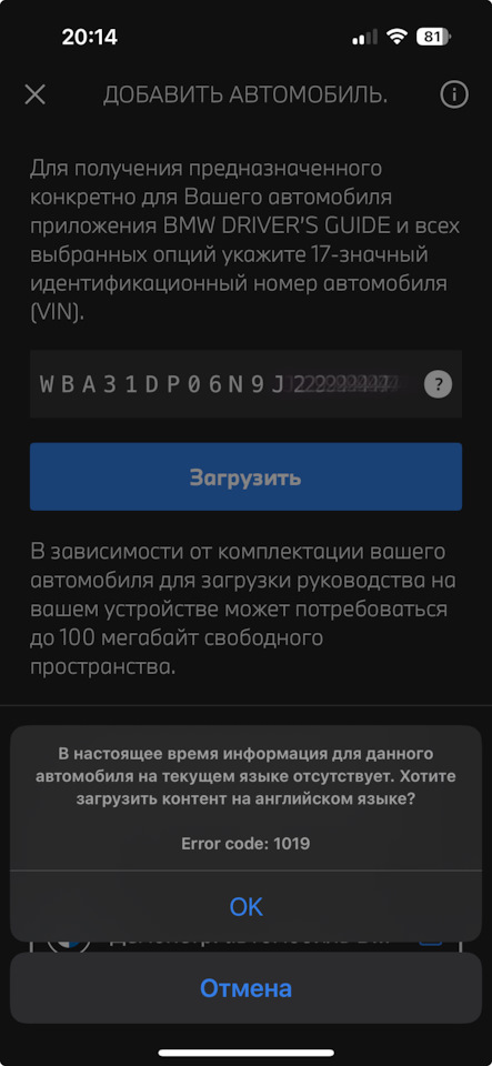

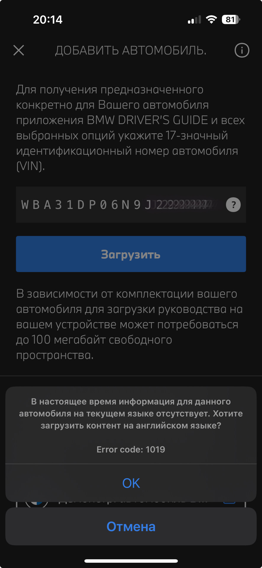

Есть же приложение, или там отсутствует русский язык
Это вопрос? Возможно, и есть.
Что за приложение? Вы ссылку то скиньте для iOS и Android.
BMW Guide называется, заходишь через bmw Account
Спасибо. Но мне не подходит. Загрузить можно только через VPN и без русского.
