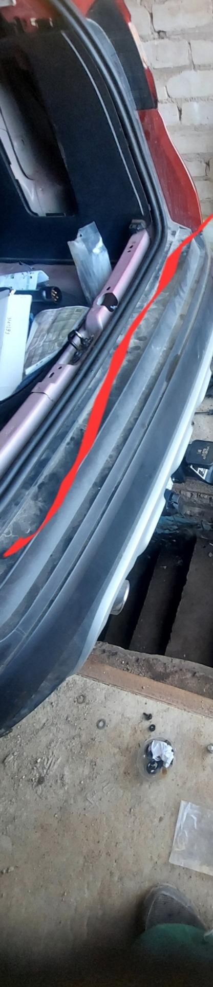

Неподумал что надо бы фотки запилить. Но там все саморезы видны поэтому сложного нет ничего. Далее Снимаем задние фанарь, он крепятся на 2 самореза и фиксатор.Скрутив саморезы аккуратно тянем на себя.Не в сторону, а как бы пытаясь тянуть авто на зад.Снимается легко с небольшим усилием. Далее на соединении заднего крыла и бампера прям на шве потайные саморезы 1шт, их тоже выкручиваем с обоих сторон.
Далее Снимаем пластиковую арку крыла НЕ ПОЛНОСТЬЮ. А только часть ту что заходит на бампер.Снимается очень легко. Под волосатый локер суём руку и от брызговика к прылк аккуратно отсчелкиваем .Но тока до крыла.На самом крыле не трогаем накладку.Там очень нежные пистоны .Которые трудно найти в продаже, а если нашли то стоят они минимум 200р/шт.И как только получись слегка подснять накладку аккуратно отсчёлкиваем бампер с крыла руками, но при этом наблюдаем чтоб не заскочили фиксатор с накладки обратно и отводим край бампера из зацепления с накладной арки крыла.И так с обоих сторон. ДАЛЕЕ открываем крышку багажника, Снимаем уплотнитель и берём такую как на фото лопатку для снятия пистонов.
При этом не забываем что с левой стороны по ходу авто есть разъём.При снятии бампера придерживаем левую сторону бампера.Его тоже надо отсоеденить.

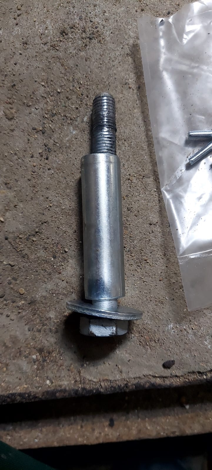

И тут я при УХУел. Болты крепления фаркопа 8.8 плотности .
Сразу закралость сомнение. Но думаю блин люди все же ставят и норм. Ну и Я приступил.

И начал затягивать. БОЛЬШОЙ ТРЕЩЕТКОЙ С НАБОРА 2 раза то и крутанул. И чую при вращении такой типо рывок и пошло легко. Откручиваем обратно, достаю говно болты.Иииии
И начинаю я тут подтупливать .Так как я то и не затягивал то с огромным усилием а тут такая попа .
Лезу в инструкцию иииии снова УХУел почитав ТРЕБОВАНИЕ К УСТАНОВКЕ.
Далее так как делал вечером а точнее ближе к ночи .Оставил всё до утра. И утром купил хорошие болты 10.9 плотность с гайками.
И когда брал болты вспомнил про замятые втулки .Долго ломал голову с чего можно сделать эти втулки. И тока к вечеру меня осенило. Я померил размер втулки, и создал прям реальное решение проблемы стоимостью ещё 230р .

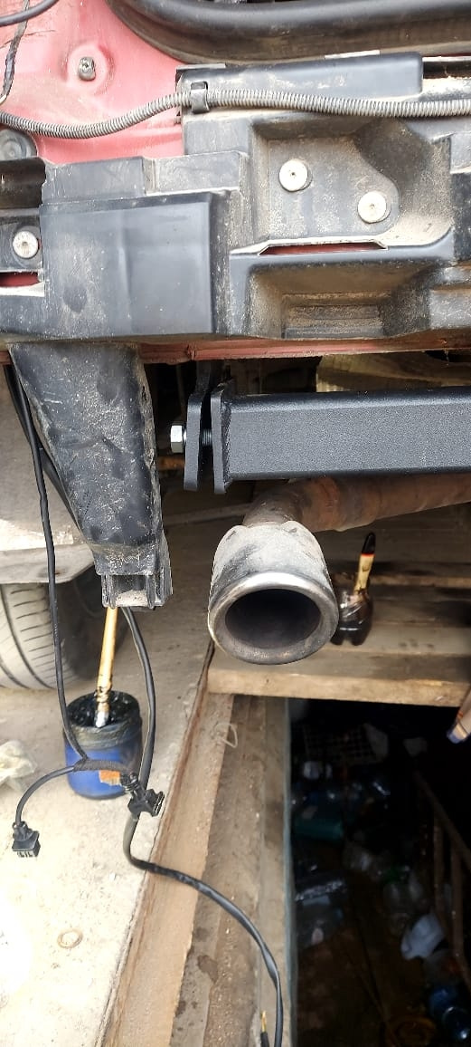

Далее взял сварку и прихватил немного чтоб не вращались меж собой и при снятии болта эти гайки не падали внутри лонжерона. Далее той же самой мовилью обмазал эти болты и установил в авто. И как по инструкции собрал кронштейны каждый на свою сторону. И получилось опять ебата .Так как инструкцию писали иДиОтЫ.Потому как у меня получилось с небольшими отклонениями.Так как в инструкции на фото указано что с пропилом правый а без пропила левый (я привык что всё по ходу авто смотрится) .Я как умная Маша так и сделал но было сомнение.
И получил вот такой результат.
Опять беру в руки инструкцию и понимаю что кто то где-то кого то наё.ет.Я раз 5 снимал и ставил этот фаркоп .Нуникак не становится дюжа большой излом.

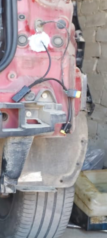

Опять всё разбираю, меняю кронштейны местами, всё затягиваю ставлю балку фаркопа и ураа всё плотненько.Далее снял балку фаркопа .И приступил к прокладке электрики.Залез нишу багажника и с обоих сторон выдавил по 1 заглушки .

И проложил проводку .Но так как заглушки были сильно большими в ширине посадки в железо обмазал всё вокруг герметиком DIRCO серым цветом.

Вообщем соединил и подключил найденный + провод с проводкой и блоком согласования .Далее в инструкции к проводке есть фото что проводка та что на розетку идёт на ней резинка точ такая как заглушка .А вреалии её нет .И пришлось сделать ноу хау тож подглядел у людей.

У меня электро проводка не врезная. А НА ФИШКАХ. Я подключая проводку фаркопа ниодного провода в авто не надрезал, не паял, и без скруток.Всё подключение фишка в фишку.И так как эти фишки выводятся за пределы багажника через пластиковые заглушки которые находятся ниже заднего стопа на 30см пришлось снимать бампер.см фото.И ко всему .У меня 7 контактов резетка.🤣🤣🤣.К обычной + противотуманка.Многие задают вопрос ЗАЧЕМ на прицепе противотуманка. Так я отвечу.Я бывало цеплял дом на колесах в виде прицепа .И там 7пин резетка.И густом тумане ночью я думаю оно мне поможет.
