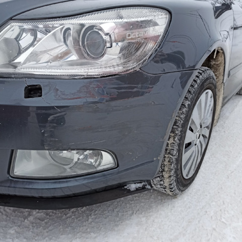

Прошлой осенью обнаружил ржавые пятна, идущие из стыка левого крыла с порогом – всем известная болячка VAG. Т.к. красить машину перед самой зимой считаю занятием глупым – отогнул крыло, самостоятельно зачистил место крепления крыла и порога, залил грунтом и покрасил при помощи корректора и отложил до весны, чтобы обратиться к профессионалам.
Поскольку Шкода каждый день требуется для работы, я все продолжал откладывать покраску и вот недавно после двухнедельных дождей, снова увидев те самые ржавые полоски на пороге, понял – пора красить!
Разобрал все, чтобы отправить фото мастерам, и такая картина мне открылась:
К счастью, гнили и дыр нет. Все можно зачистить. Вырезать и варить ничего не нужно.
По Москве все объявляли ценник в 40-50 тыс рублей – слишком уж как-то дорого, я считаю.
Но через друзей удалось найти мастера в Московской области. Объявил 25 руб под ключ + 4 дня работы. Результаты его работ я видел, поэтому долго думать не стал и отдал машину.
Теперь неделю катаюсь на метро и жду Октавию.

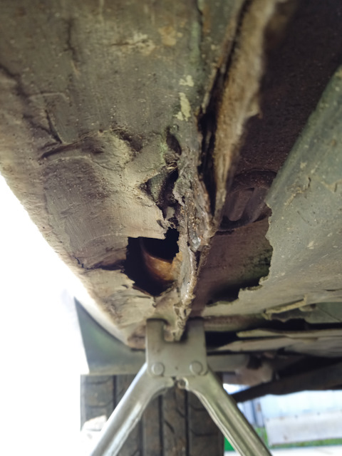

Очень печальная картина…
На счёт гнили, я тоже так думал, вроде даже ничего не отваливались, но потом… Это внутряння сторона. Но как говориться, вскрытие покажет

Обычно это выглядит так.
Во, мой случай))) уже жду очередь

Это срочно отрывать, ещё зиму не перещивёт.
Возможно уже будет дыра.
Так же смотреть возле поддомкратников, если отрывается отрывать.

Поэтому и не стал тянуть и отдал на покраску. Порог будут полностью зачищать
Да, очистка, грунт, МС полимер в защитную зону порога.
Лучше просить полный фотоотчёт, метал после струйной очистки должен быть белым, а не чёрным.
Никаких преобразователей, запечатывателей и антигравия.
Нижний шов порога со стороны днища тоже должен быть очищен от старых покрытий и коррозии.
Там где нужно менять уже металл, лучше менять, особенно в передней части.
Тогда пару лет точно проживёт ремонт)
Договорились с мастером, что все фото скинет.
Но он уже красил моему другу авто — 4 года прошло, все идеально
