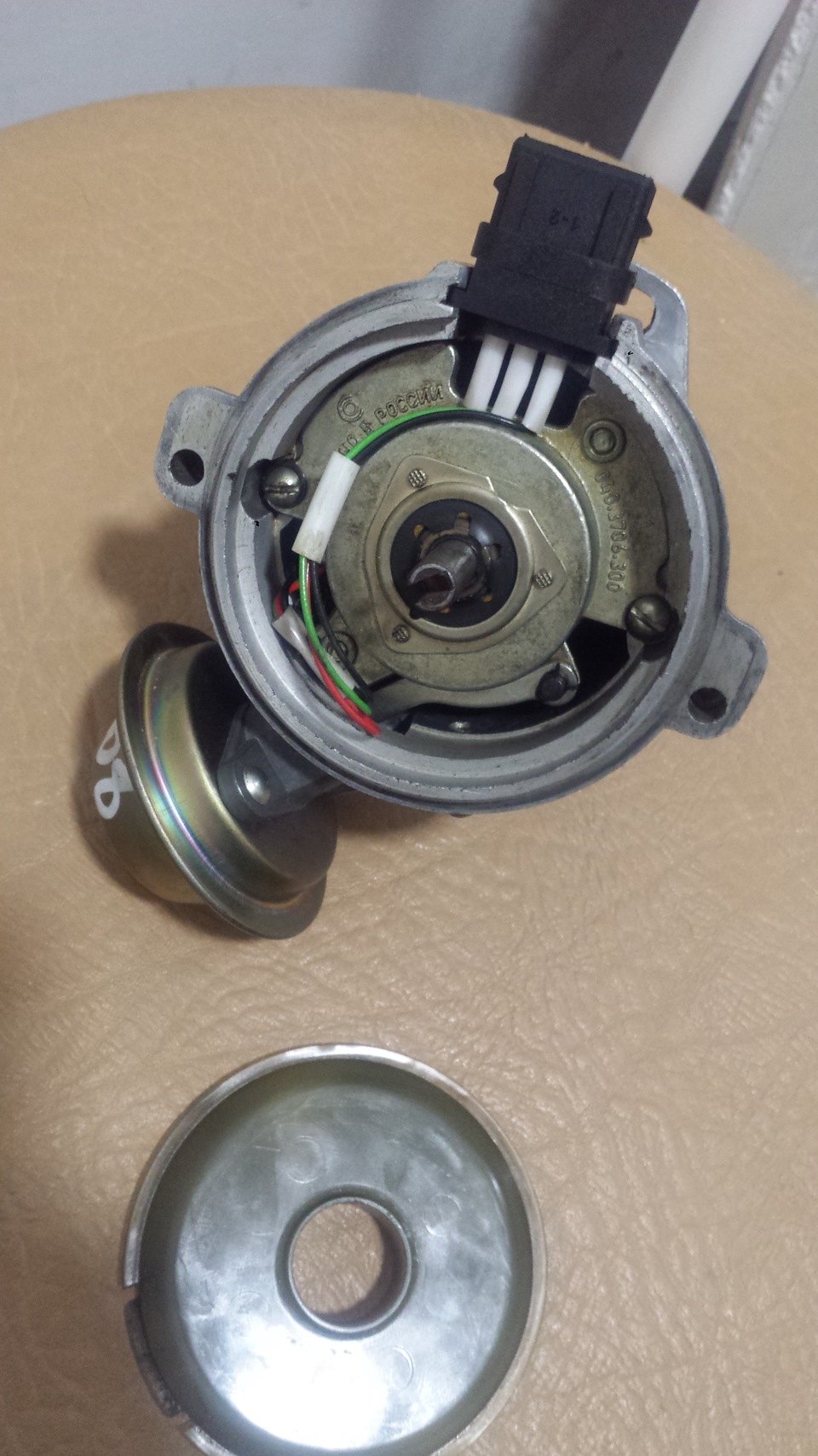

Следствие постановило что вероятной причиной был трамблер — так и есть, его бородило оказалось очень давно, но он продолжал героически фунциклировать несмотря на то, что в него поступало масло из двигла и выгорели контакты.
Учитывая всю нищебродность ситуации было принято решение реинкарнировать паганца, для этого купил новый датчик хола, ремкомплект, вакумник и бегунок.
Вскрытие не вызвало особых траблов, кроме штифта на передаче, там пришлось приложить силушку богатырскую, массушку помножить на ускоренице с помощью мотка))
Далее все зачистил, смазал литолом, запижнярил всё обратно, как итог нифига не заработало!)) Сделать все решил сам…механик бл#ть…
