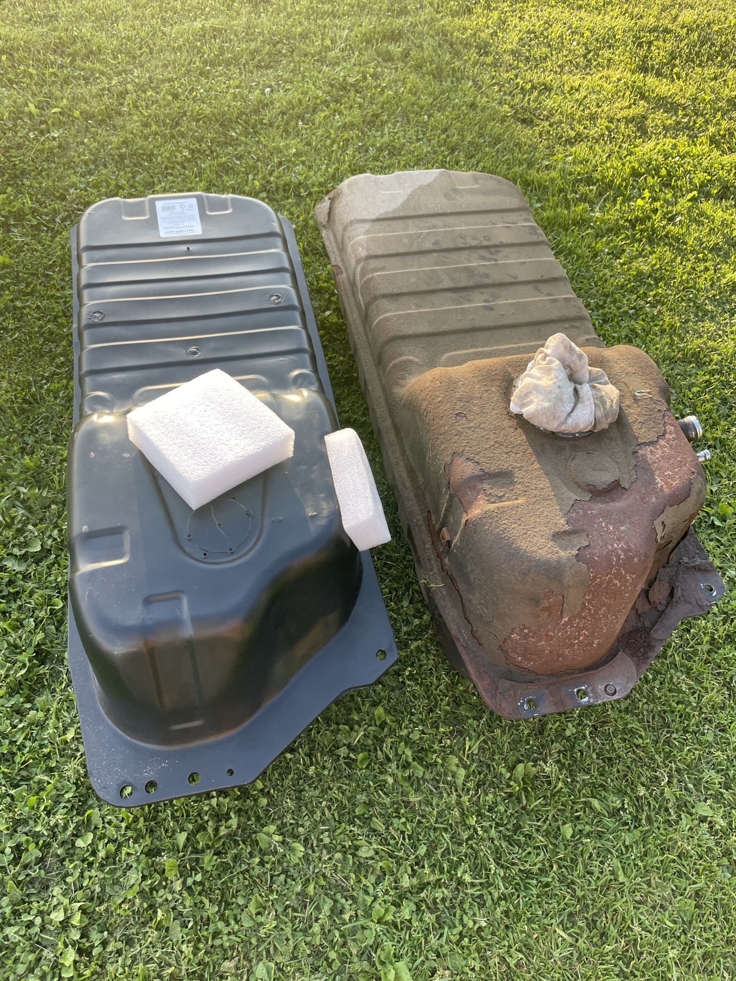

позвав друга и положил деревянную перемычку(брус) на яме мы стали снимать(вытаскивать) бак. Одному это просто не сделать, а вот вдвоем пара мгновений и бак был снят, сравнение с новым.
Увидев состояние защиты бака,
было принято решение, предварительно её очистив преобразователем ржавчины, обработать изнутри баллончиком с мовилью,
а уже снаружи, дополнительно обработав грунтовкой,
покрасить краской 3/1, получилось вполне сносно, надеюсь какое то время она ещё послужит.

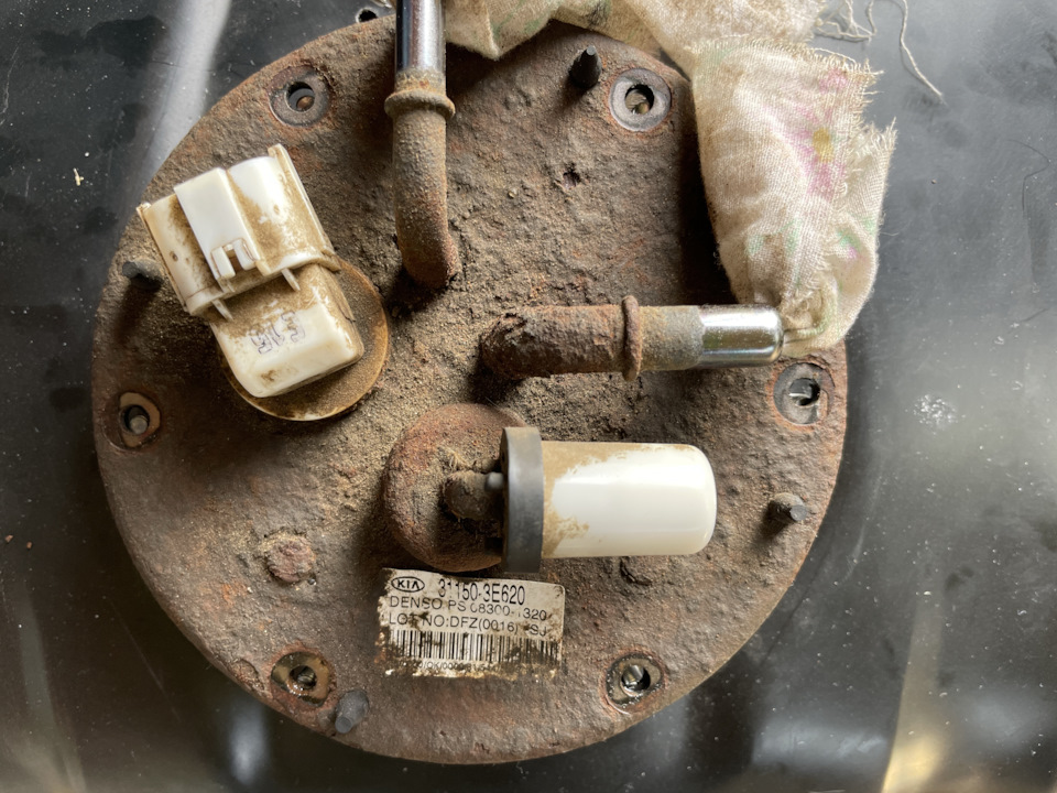

Затем был снять стакан с насосом со старого бака, разобрав который, внутри были обнаружены небольшие фрагменты грязи, которые были в последствии убраны.
Поставить стакан с насосом в новый бак сразу не получилось, болты у фланца были установлены не совсем вертикально, всему виной остывание пластика, при производстве, который повело, поэтому и получилось такое нарушение соосности.
В принципе если бы перед заливкой пластика на производстве данные шпильки на конце резьбы были бы закреплены гайками с помощью какой нибудь общей круглой пластины, тогда в этом случае данный дефект можно было бы избежать и тогда не нужно было бы покупателям ничего колхозить, прибегая к помощи технического фена, нагревая пластик и выправляя положение шпилек.
После того как болты были успешно выпрямлены и установлен на место стакан с насосом, я обратил внимание что стакан находится не совсем в горизонтальном положении,
всему виной верхняя стенка бака которая деформирована. Я уже не стал заморачиваться, снимать стакан и при помощи нагрева феном выпрямить эту верхнюю стенку бака, а оставил как есть. Если для кого то это принципиально, обратите сразу на это внимание перед тем как устанавливать стакан внутрь бака.

А баки точно одинаковые. Судя по фото пластик намного меньше родного.
Обман зрения) они идентичны
На этом фото да, а на том как минимум 20 литров минус.
