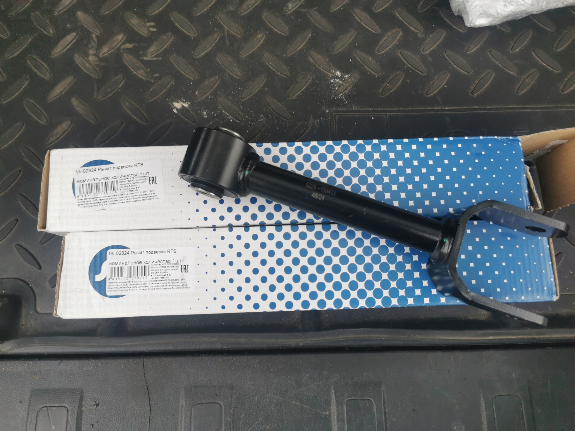

95-02824 RTS 5229-159413 48/24 Рычаги подвески задние короткие 2 150,00р.*2=4 300,00р.

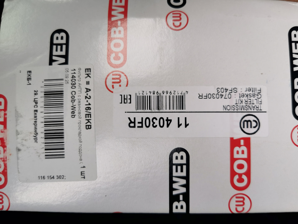

Фильтр АКПП с резиновой прокладкой поддона COB-WEB 114030 1 700,00р.

Както так, ниже фотки запчастей
