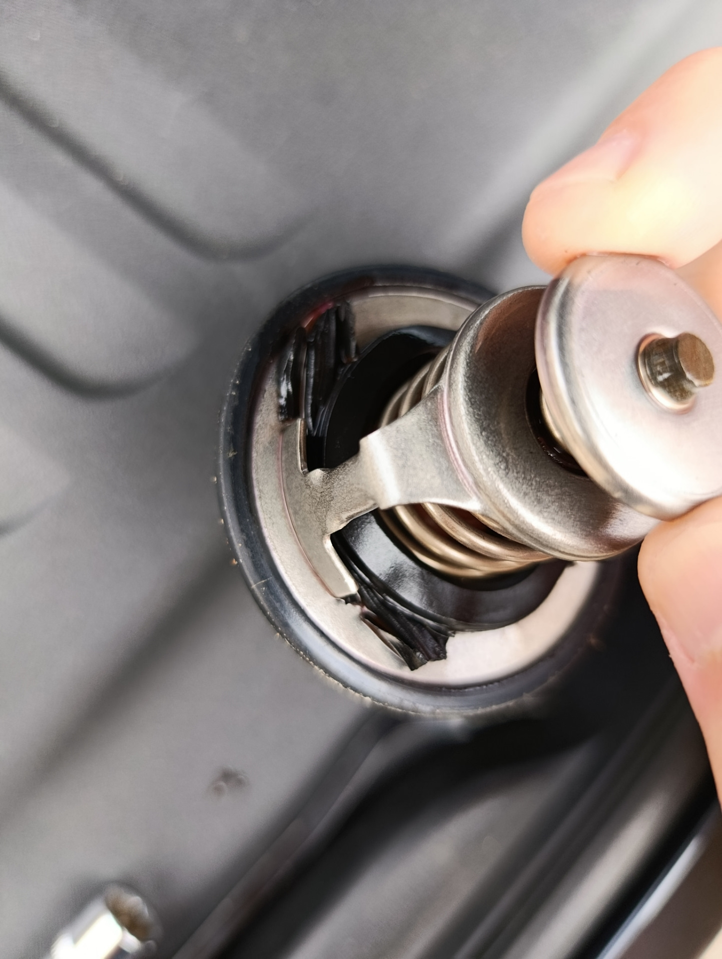

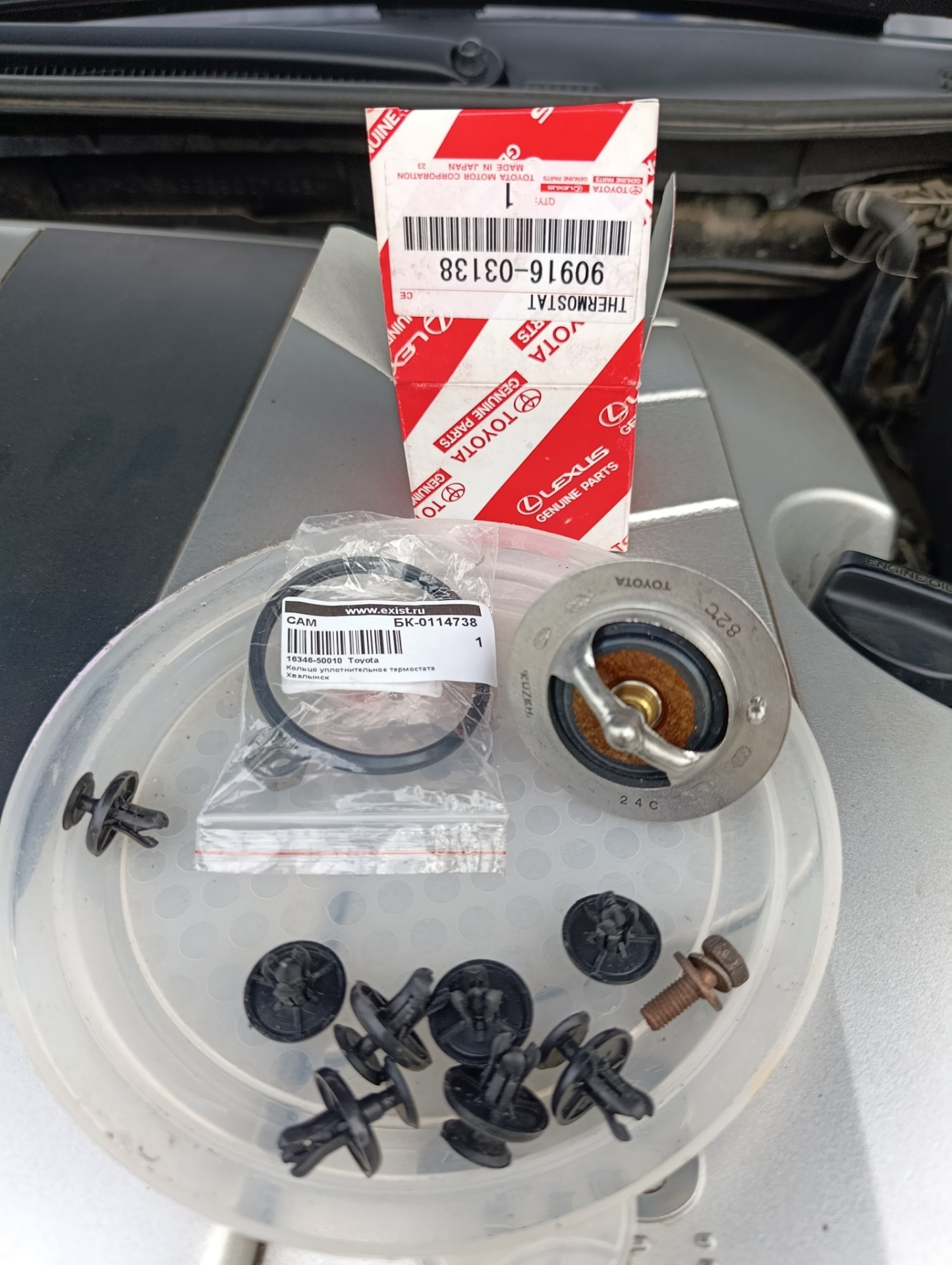

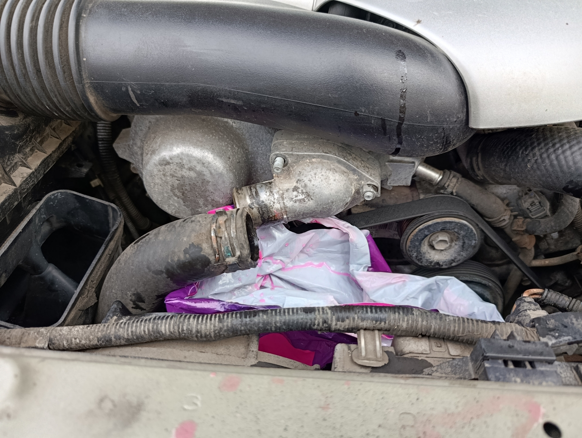

С наступлением холодов выявилась проблема остывания двигателя на ходу. Термостат под замену. Купил оригинал
Термостат 82'С
Toyota 90916-03138
Кольцо-прокладка
Toyota 16346-50010

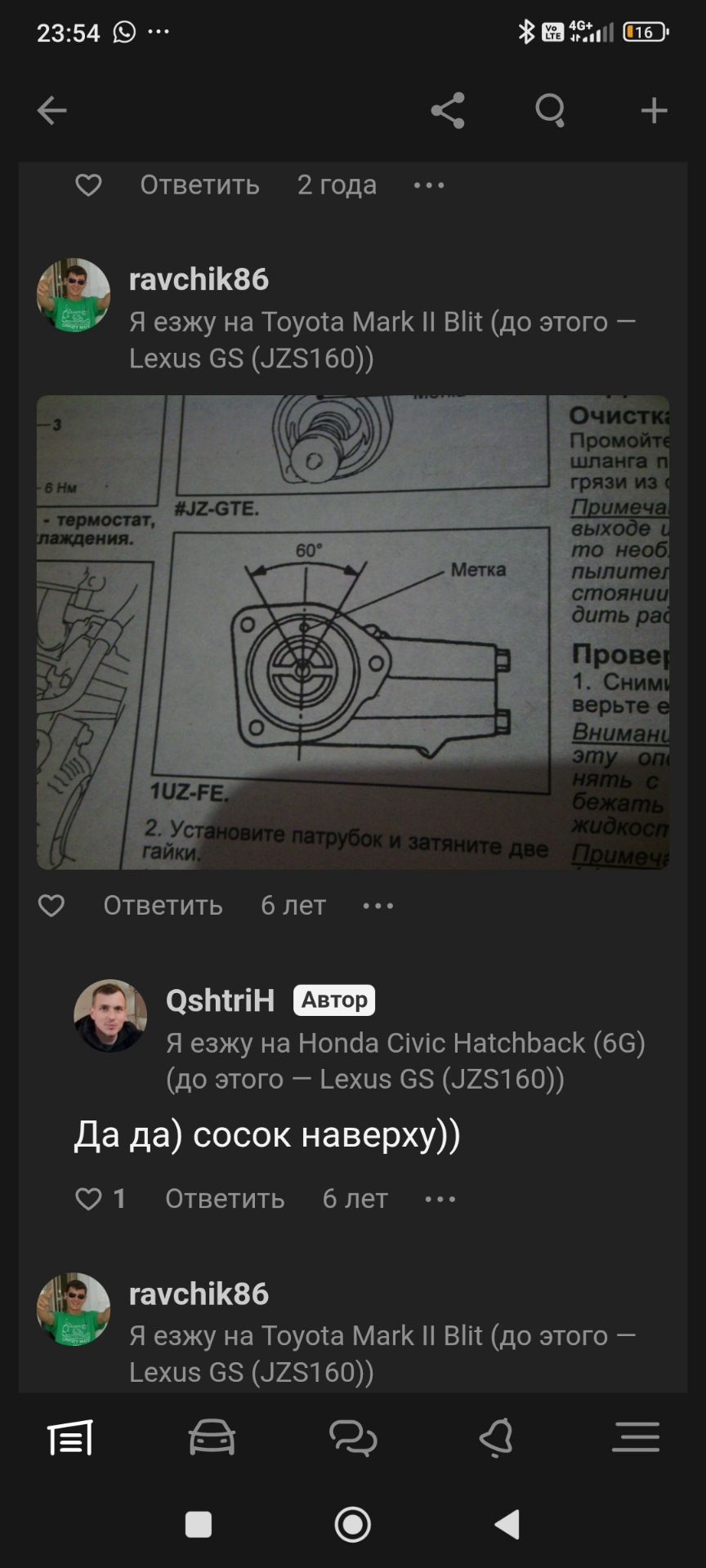

Замену выполнил после ночного простоя — на холодную, снял патрубок подставил пакет, вылилось около 1.5-2 литров антифриза, очень много места перед двигателем, всё удобно. Открутил три болта на 12, старый термостат репаный, резинку подогнуло, не закрывался. Поставил новый термостат, метка на 12 часов. Установил назад крышку, накинул патрубок. Надеюсь не потечёт нигде) Запустил двигатель, залил антифриза, покрутил, ещё залил. Поезжу пару дней, еще подолью, если что…
Запчасти на фото: 9091603138
